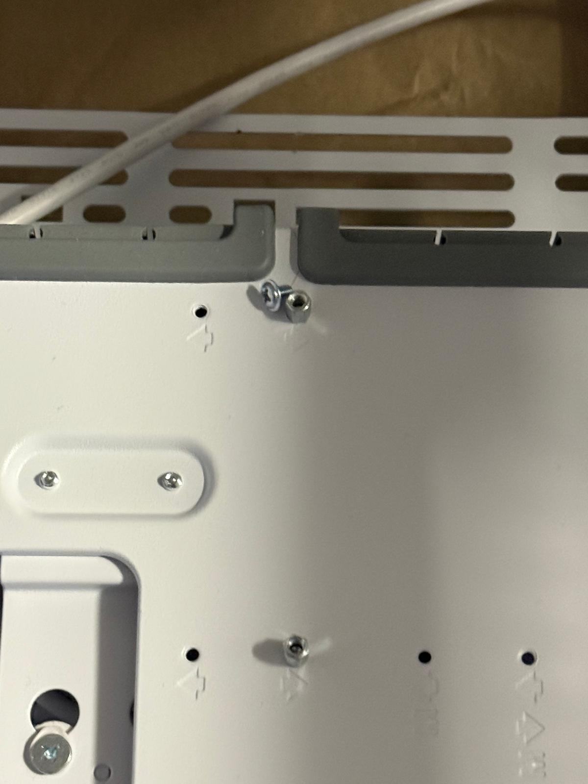

habe heute nochmal alles ausgebaut, da ich so oder so neue Lüfter bestellt habe. Zeitgleich habe ich nochmal den Anpressdruck der CPU reduziert, sowie sämtliche Kabel geprüft. Auch dieser Übeltäter ist mir hier entgegen gekommen. Auf jeden Fall habe ich nun 3x erfolgreich booten können. Wenn morgen früh der Kaltstart direkt reingeht (das hatte meistens nämlich nicht funktioniert) dann ist das Problem "hoffentlich" gelöst. Ob es nun der Anpressdruck war oder die kleine Schraube - ich weiß es nicht. Bin auf jeden Fall froh, dass es erstmal gut aussieht...Vielen Dank für den regen Austausch hier!
Bei einem Kurzschluss durch die Schraube die unter Mainboard lag, kann das Mainboard beschädigt worden sein.
Sollten die Probleme weiterhin auftreten könnte das Mainboard defekt sein.
So - hatte jetzt mal einen Kaltstart (da gab es damals IMMER Probleme) - > bootet korrekt rein. Problem scheint behoben zu sein. Für alle die das Problem auch haben sollten:
a) Es war entweder der Anpressdruck der CPU (da gehe ich am stärksten von aus)
b) Die Schraube hat einen Kurzschluss ausgelöst (gehe ich weniger von aus)

Gehe nicht davon aus, dass es die Schraube war. Hatte die "Beschwerden" ja schon im Case davor und ich neige öfter mal dazu, die AIOs zu eng zu schrauben. Kann mir kaum vorstellen, dass mir das mit der Schraube 2x passiert ist ^^
Dennoch kann es sein, dass die Schraube ihren Beitrag geleistet hat. Hatte nämlich zwischen den 4D Codes auch einmal das Problem, dass mein PC ständig neugestartet hat, total langsam war, und der Bildschirm geflackert hat. Danach hatte ich dann Windows neu installiert. Wer weiß wer weiß.
War meiner Meinung nach am Ende (wenn es um den 4D Code geht) zu 99% der Anpressdruck.
