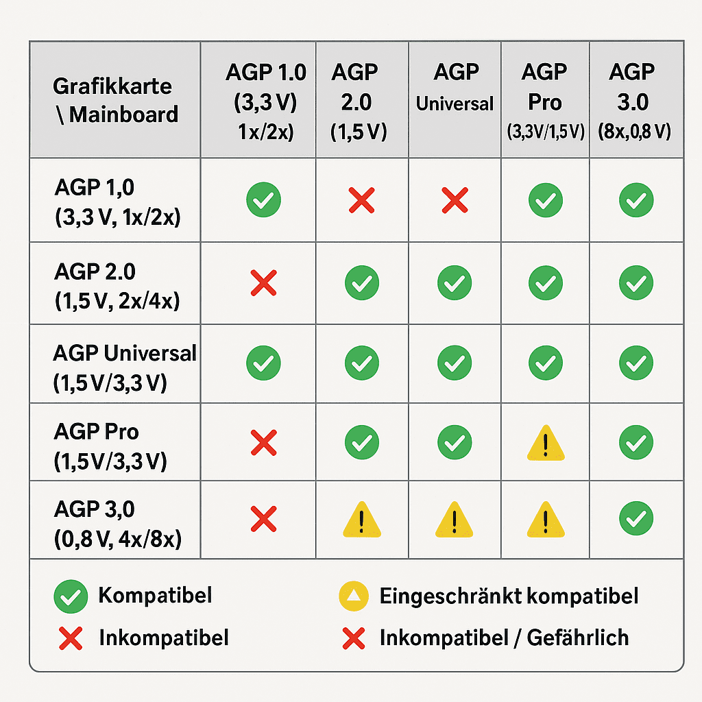

ich habe noch sehr viele Karten, die nicht mit meinem AGP 4x/8x- / Win XP-System kompatibel sind.
Sprich AGP 1.0 & 2.0-Karten mit 1.5 oder 3.3 Volt und linksseitiger Kerbe.
Gibt es ein Mainboard mit dem ich gefahrlos alle Grafikkarten, die die Kerbe linksseitig haben, testen kann?

Für reine AGP 1.0 und 2.0 Karten wird die CPU auf einem KT266A kein Flaschenhals sein ...
KT266A ist super, weil der 266A den korrigierten fehler mit dem Speicherdurchsatz bei DDR RAM schon hat (KM266 ebenfalls). insoweit gute Wahl.
KT266A bzw frühe KT333 sind die Wahl für alle Voodoo Fans, um diese AGP Karten gefahrlos betreiben zu können.
Also auch für dich erste Wahl für die AGP Karten mit 1x und 2x bis hoch zu 4x.
FSB400 ging erst mit Chipsets, die dann auch AGP3.0 aka AGP 8x anboten, also nicht deine Wahl.

Bei AMD hilft der KT266A bzw KM266, der hat noch 2x/4x Support im AGP Slot.
Aber ganz eherlich, AGP Karten mit der Kerbe für AGP 1.0 das sind Riva 128, Redition V2200, SIS irgendwas, Voodoo 3, Riva TNT und ATI Rage128,
Alles danach hatte bereits AGP4x Support, also beide Kerben und konnte mit 1,5V arbeiten - also TNT2 und höher, Radeon 7000 und höher etc.

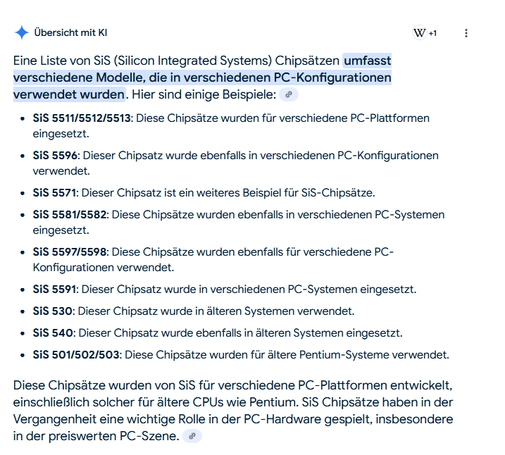

Lustig, mit welchem Unwissen die KI bei der Internetsuche glänzt. (google) Eigentlich ein absolut nichtssagender Text. :haha:
