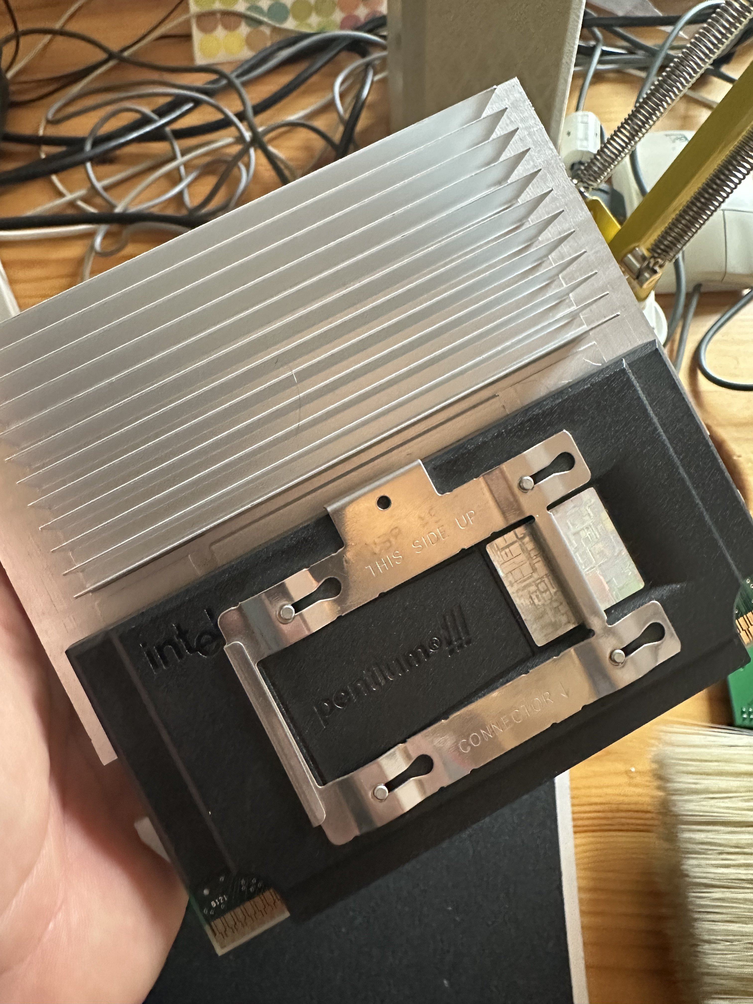

ENDLICH habe ich ihn :)
P3 1000 FSB 133
Nun bin ich komplett.

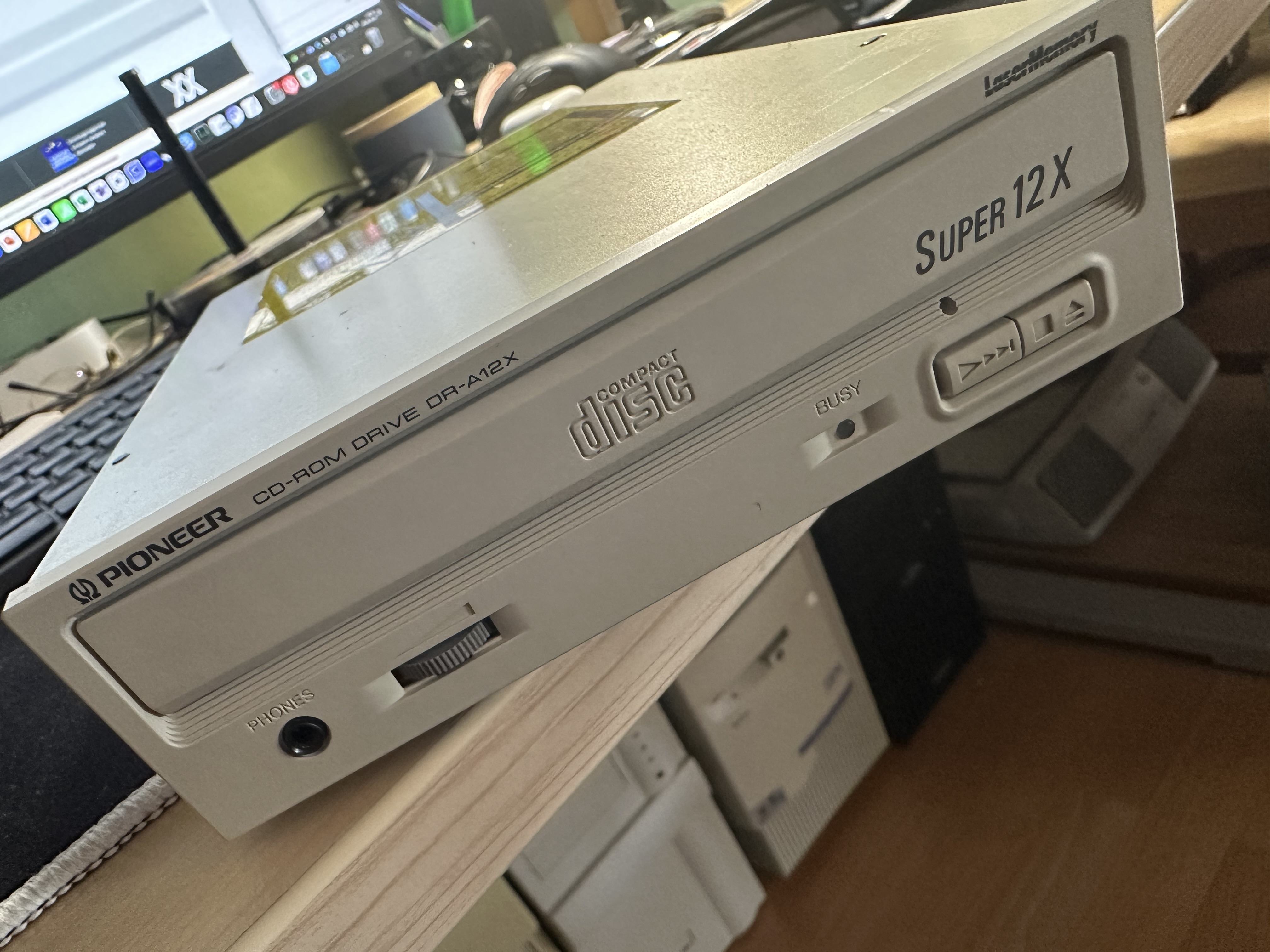

Frage - ich hab hier ein altes CD Laufwerk. "Es geht angeblich" - leider wird es nicht erkannt. Strom und Schublade geht aber auf.
Nun hab ich getestet - Master und Slave - wird aber nicht erkannt. Ich steh auf dem Schlauch - entweder übersehe ich was oder es ist defekt. (Strom ist dran - Schublade geht auf)

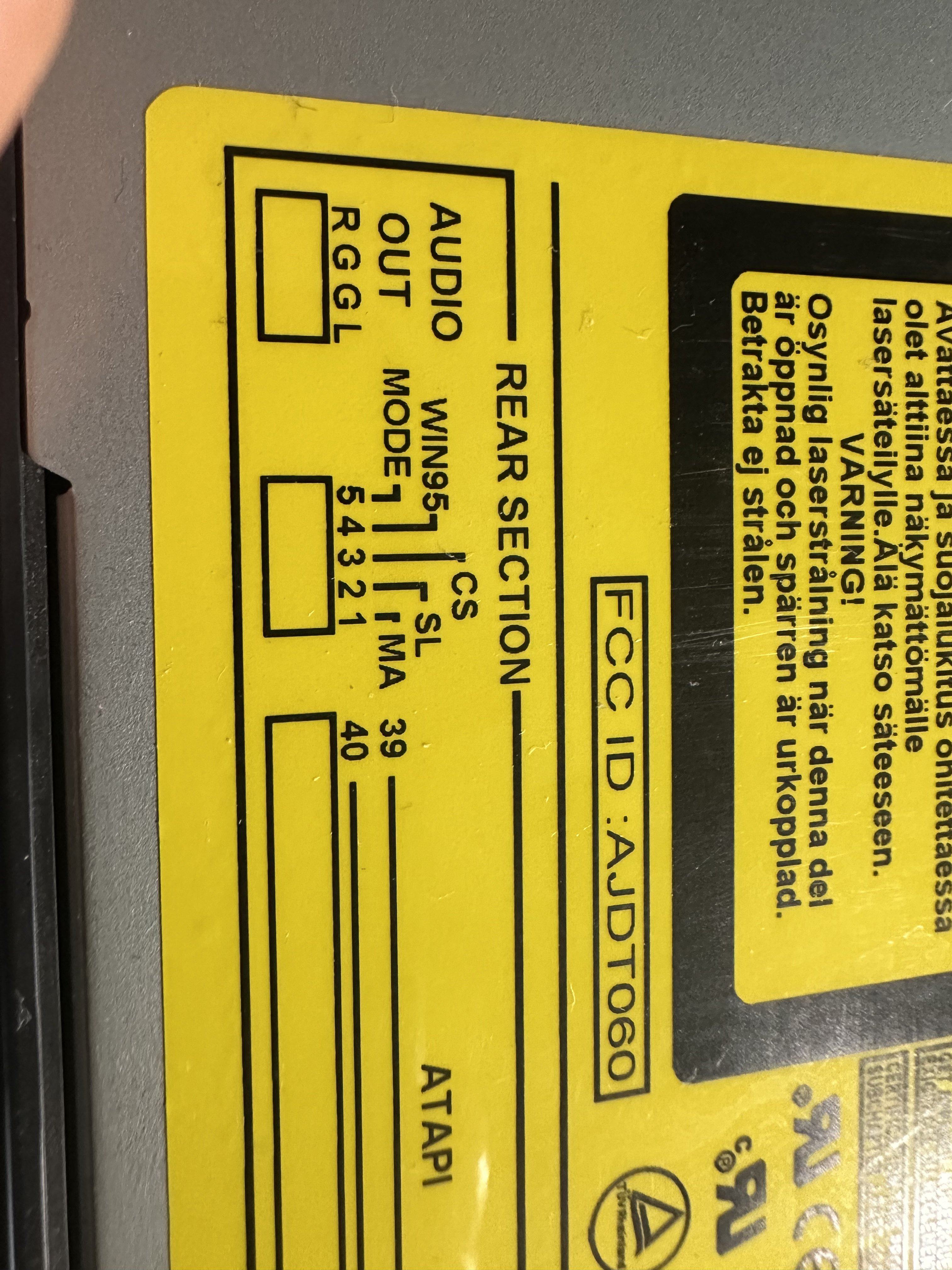

Frage - Was kann der MODE und WIN95 Jumper?

hast Du geschaut, dass alle PINs gerade sind oder vielleicht mal ein anderes Kabel versucht?
Der Anschluss ist im BIOS aber schon aktiviert, oder?
Ok Korrektur - Fehler gefunden (oder auch nicht)
An dem PC wird das Laufwerk nicht erkannt. Aber am anderen Rechner wird es erkannt.
Hab dann 2 weitere Laufwerke angeschlossen - siehe da eins davon tut.
Komisch, es ist egal ob Master oder Slave. Das Board erkennt manche Laufwerke nicht.
Egal - nun wird es woanders eingebaut.
PS: Was aber Mode und der Win95 Jumper ist, wäre noch offen ;)
Manchmal sind optische Laufwerke beim Booten so langsam mit der Initialisierung, dass das Mainboard beim POST bereits beim nächsten Schritt ist. Falls im BIOS so etwas wie Fast Boot oder ähnliches existiert, dies ausschalten.
