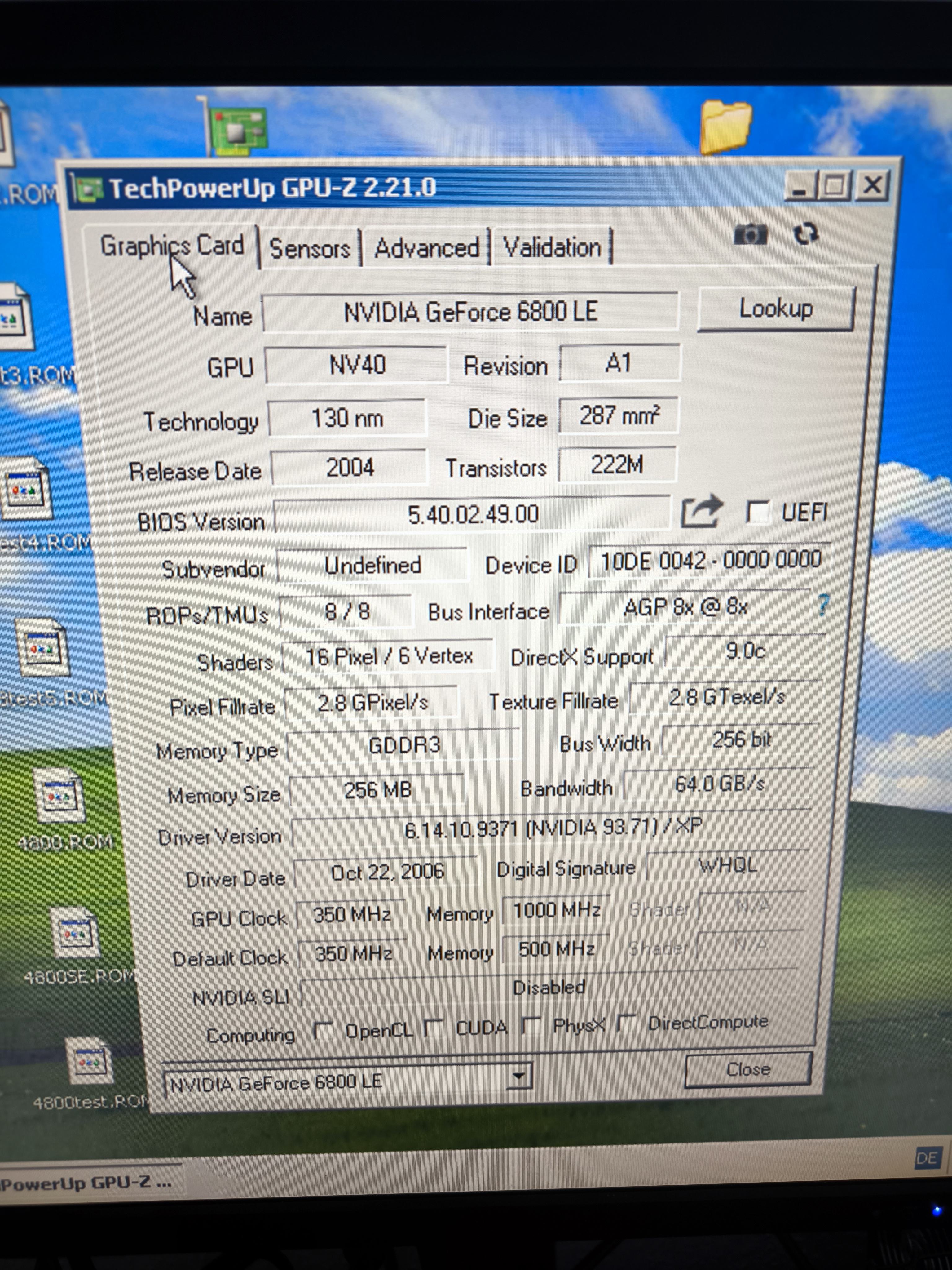

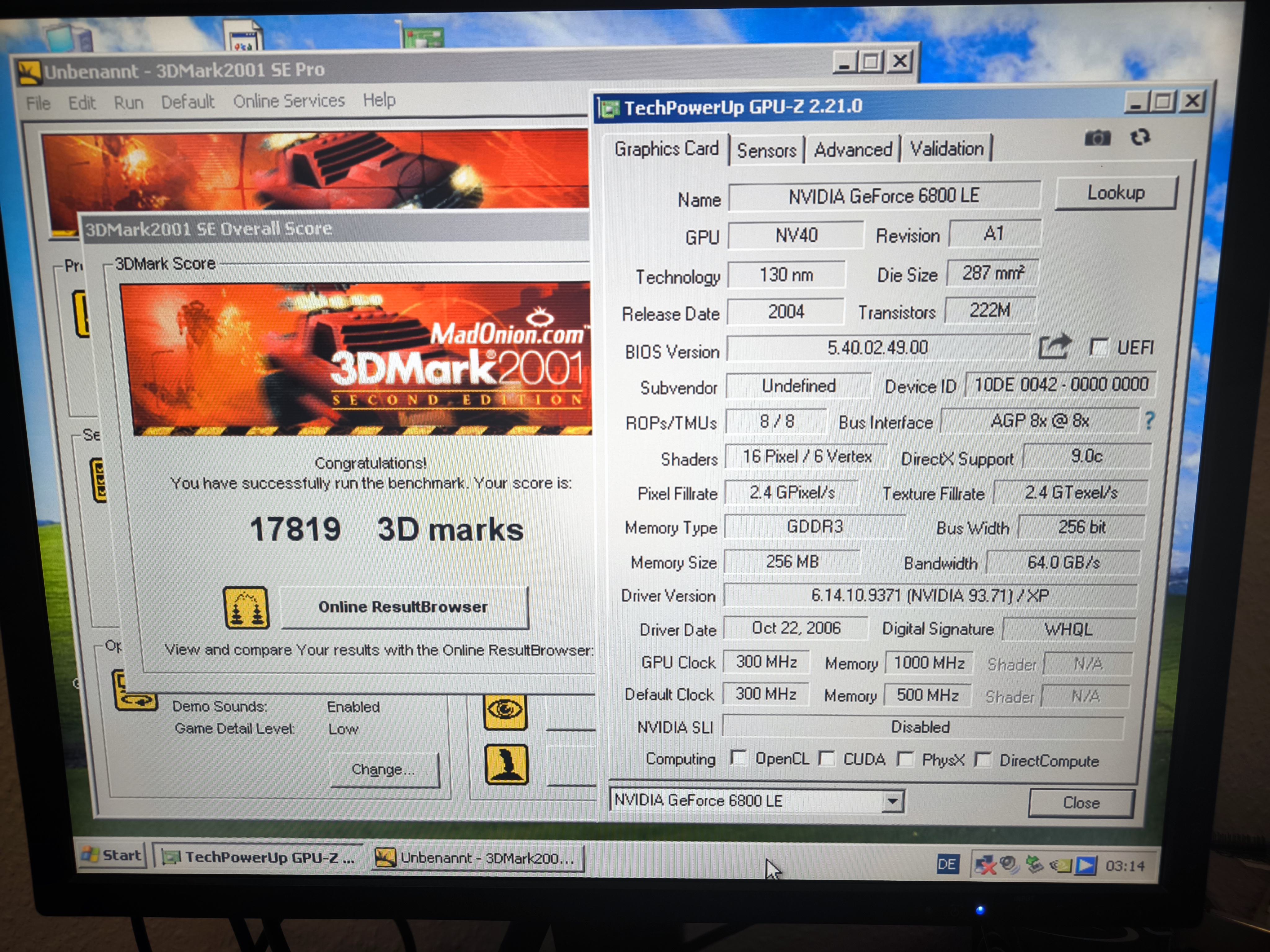

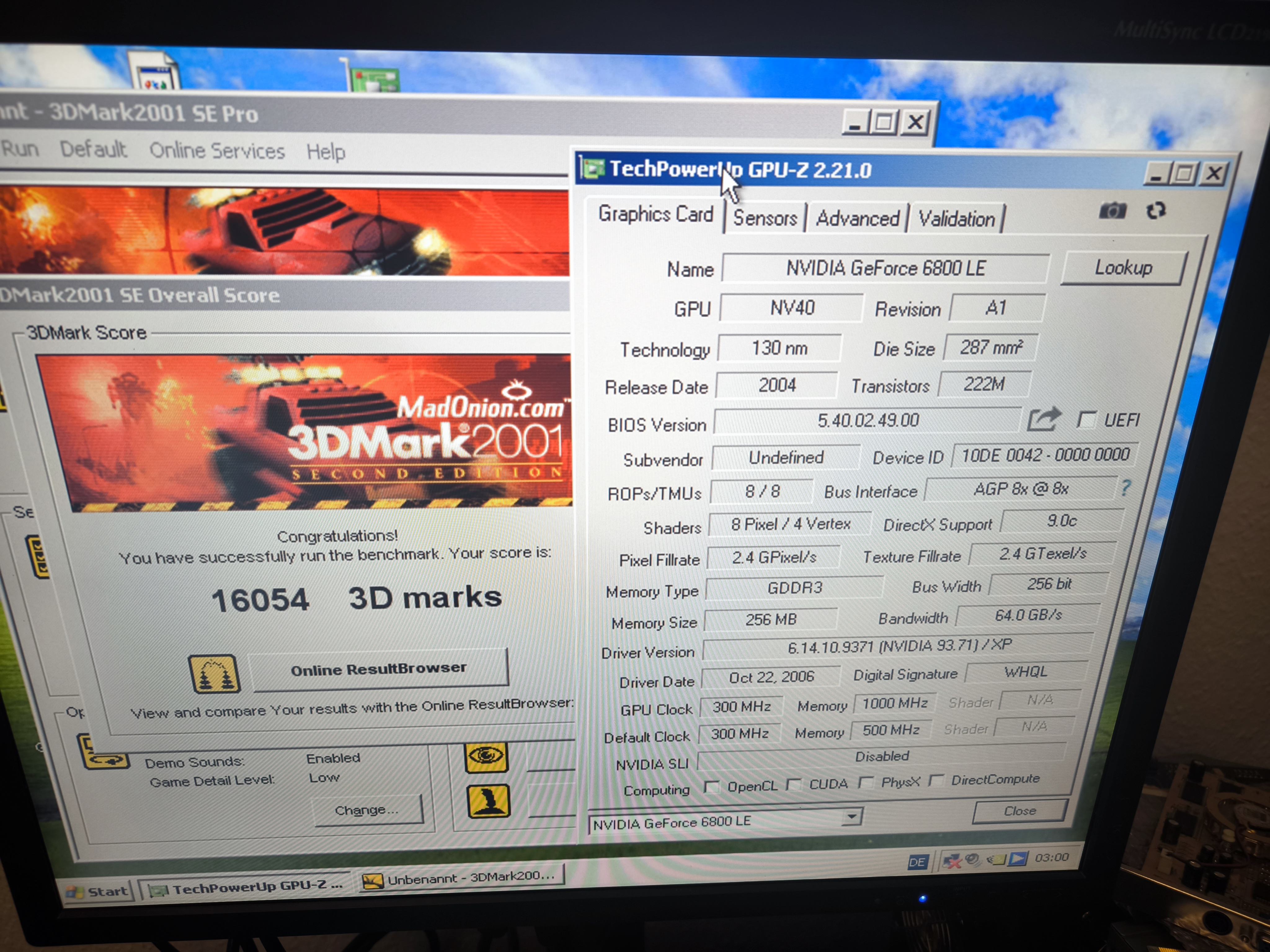

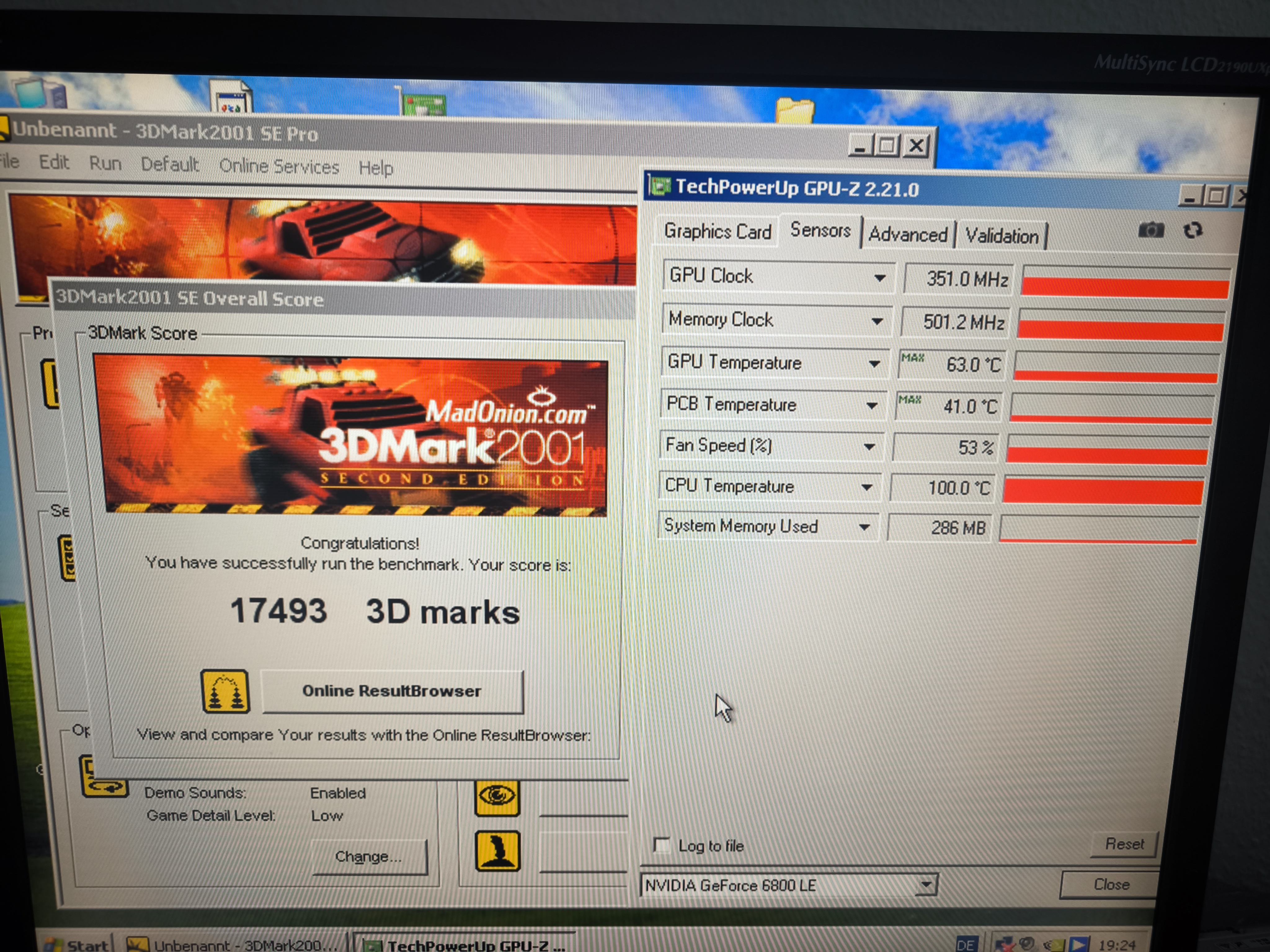

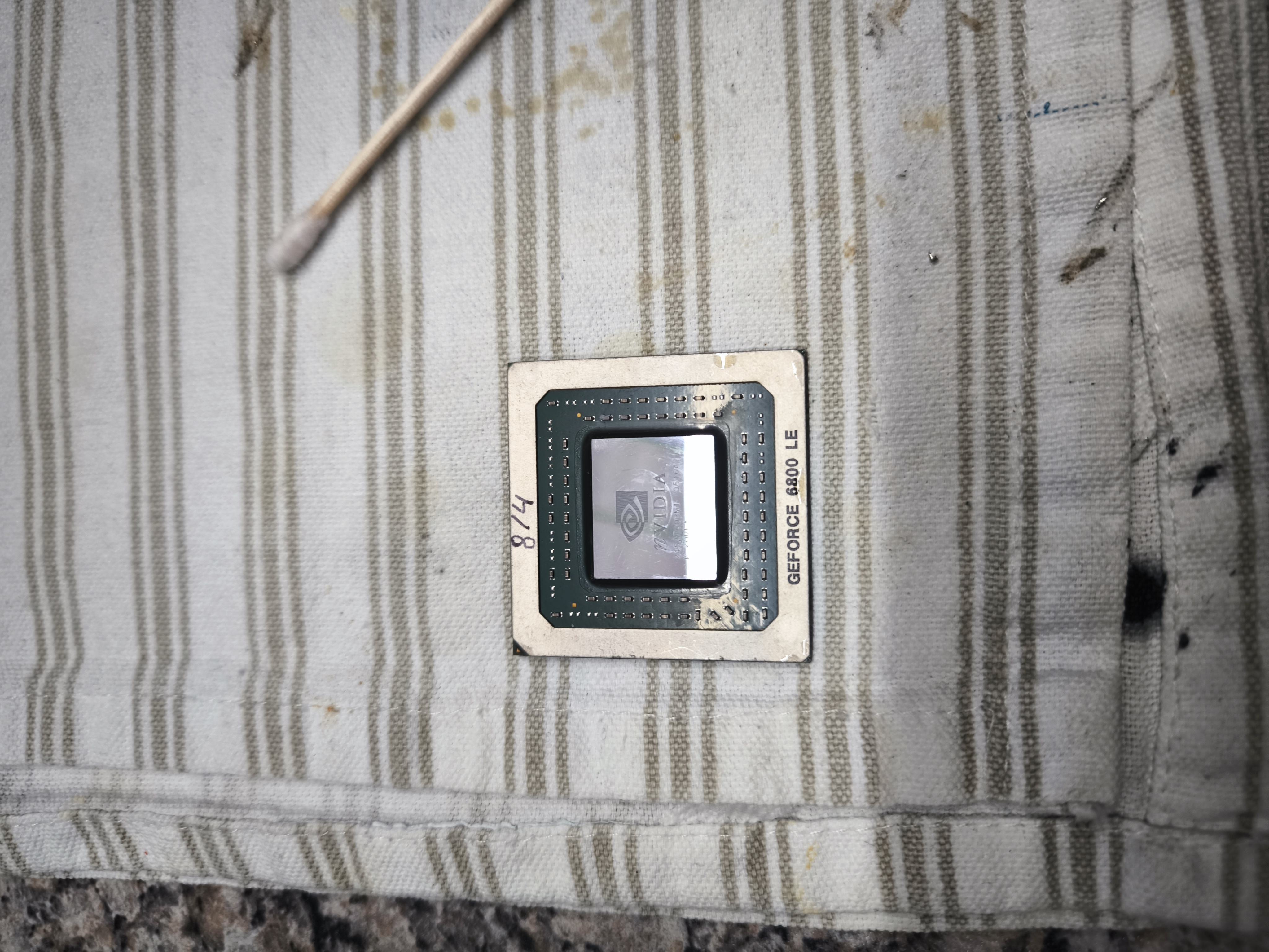

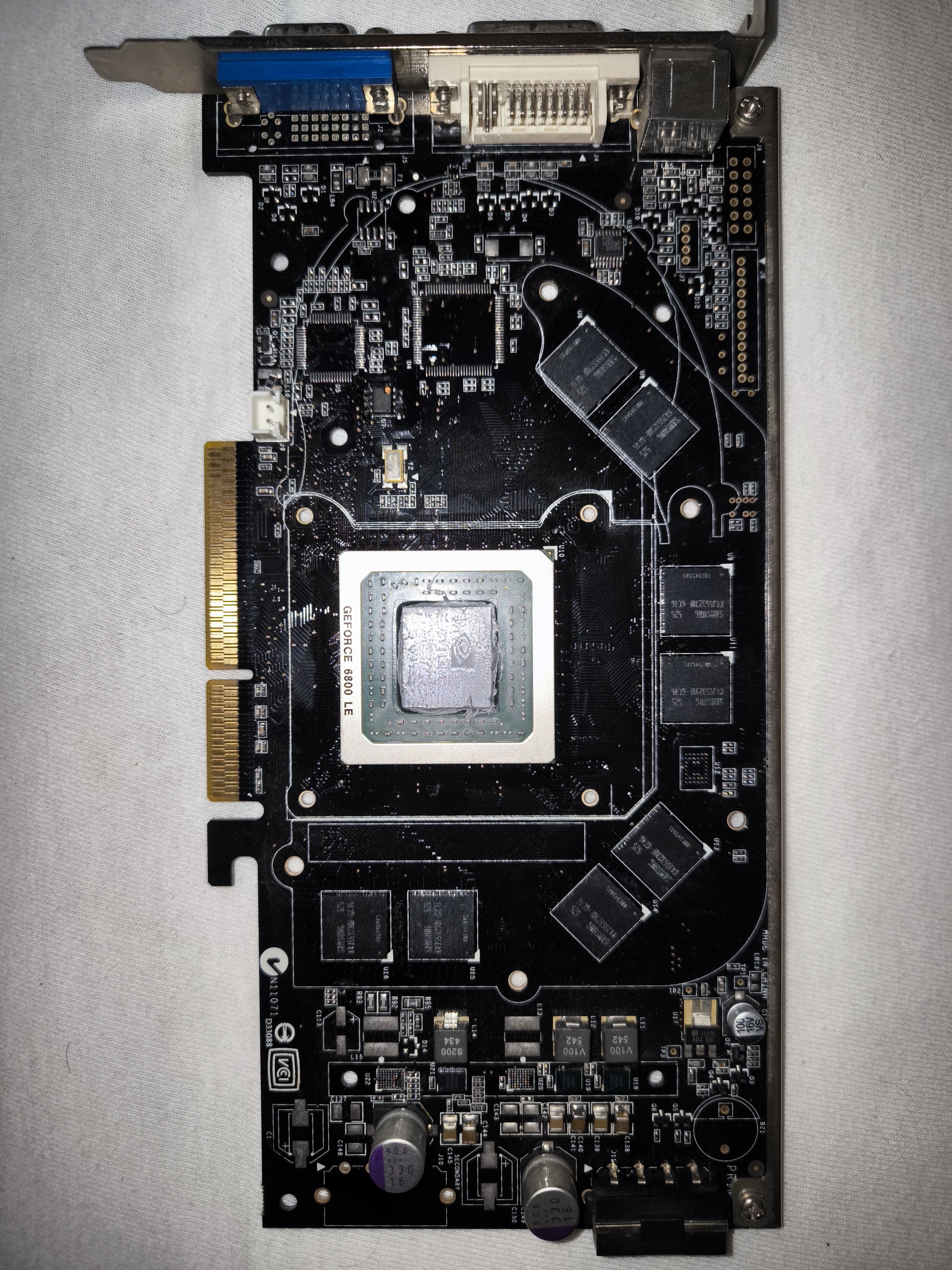

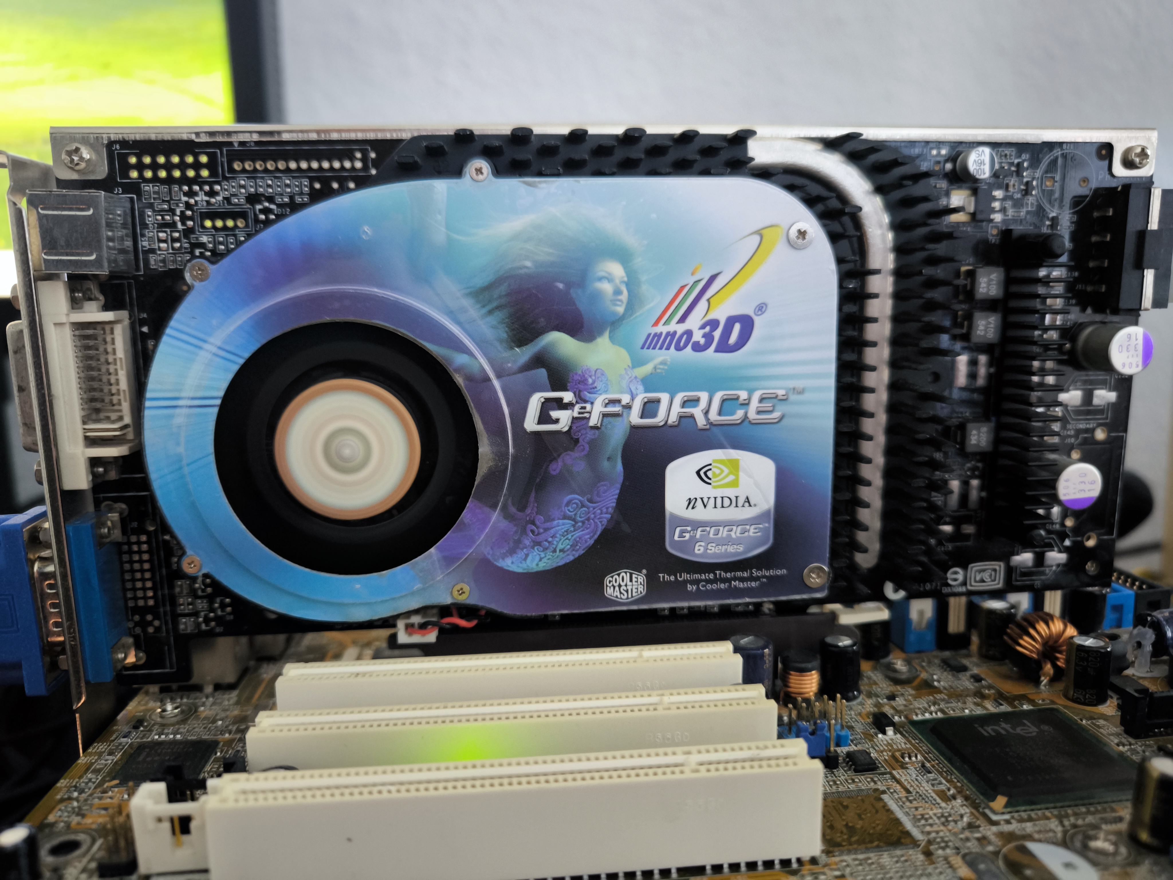

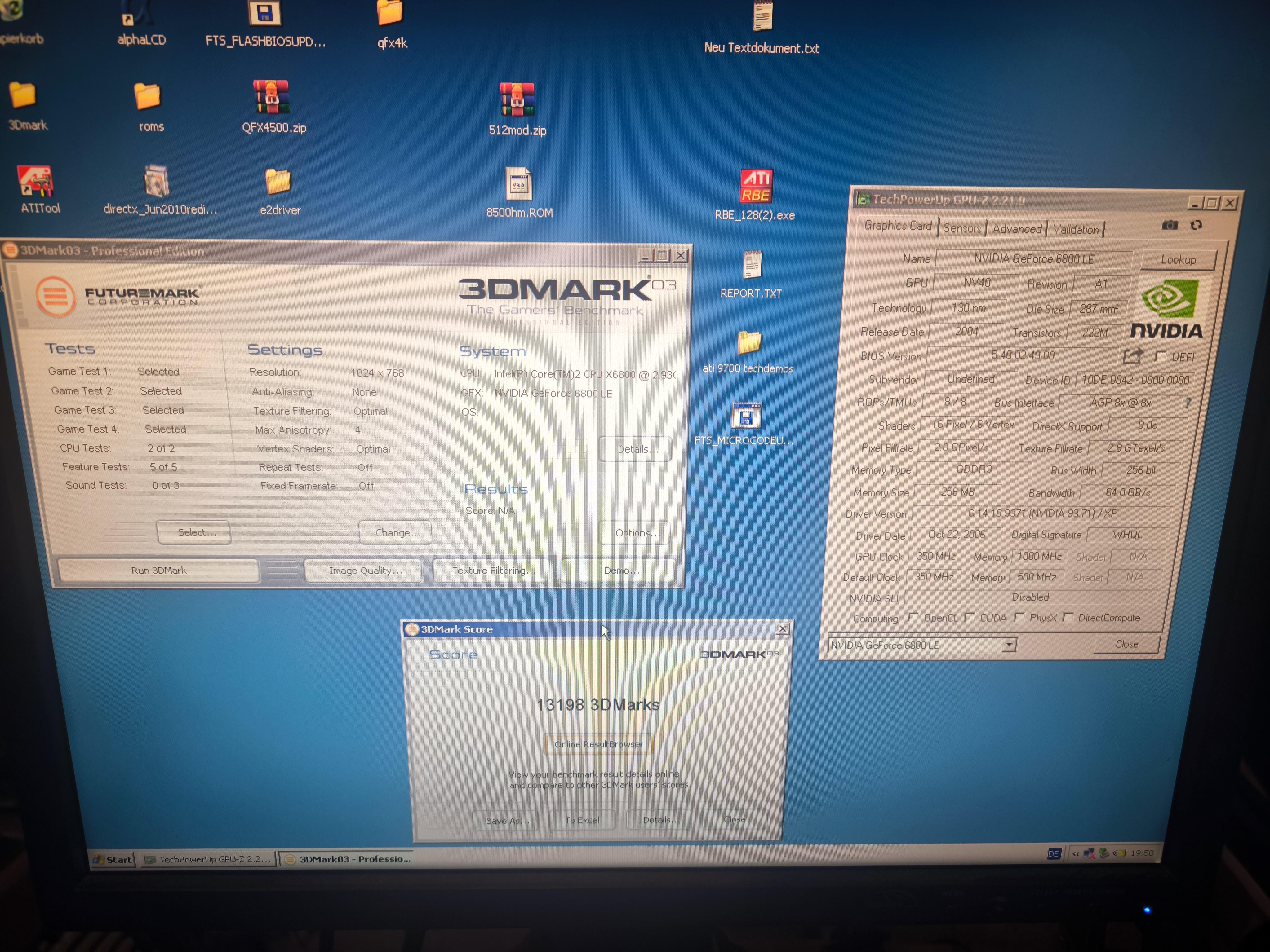

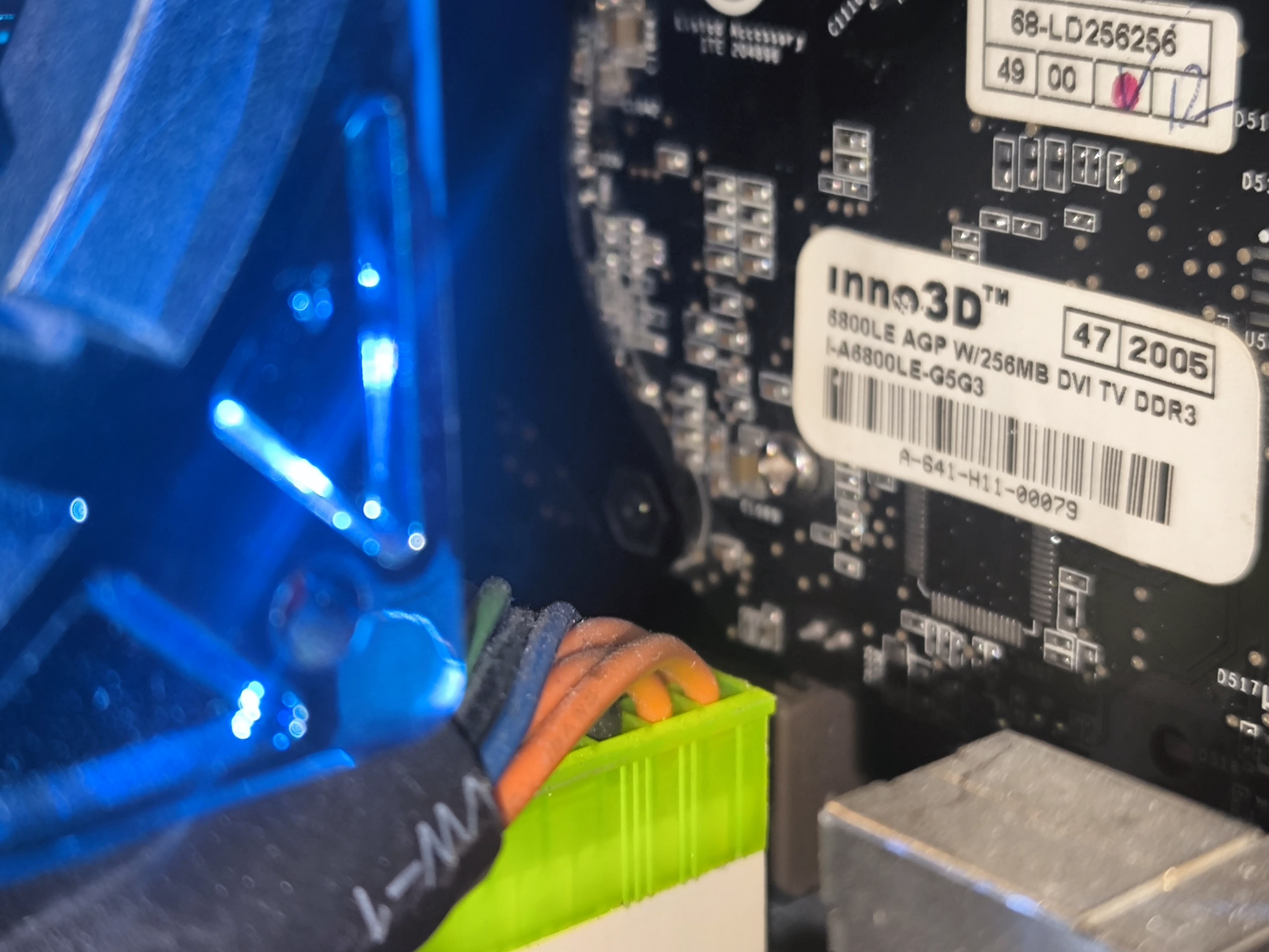

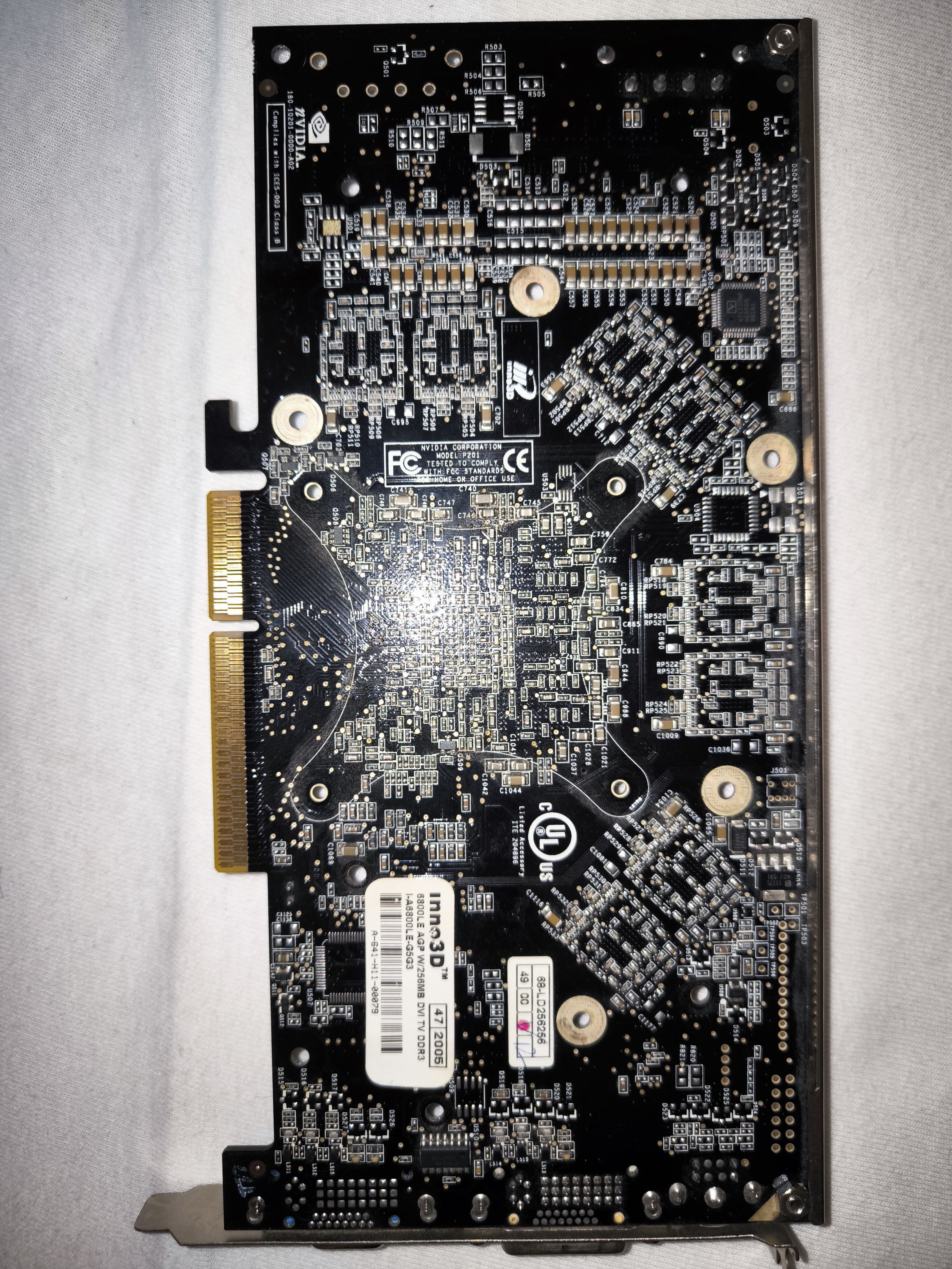

Inno 3D GeForce 6800le
Karte ist eigentlich was geiles.
Mit brutalen 256mb gc-16 RAM.
GPU aber wirklich die letzte Gurke.
Die konnte wirklich nur 8/4. Mehr als enttäuschend. Hatte aber noch eine leadtek 68le madmox liegen wo der Lüfter nicht ging. Warum weiß ich nicht. Der war nicht in Gang zu setzen.
Diese GPU hab ich aber gemaust und auf die inno gebrutzelt.

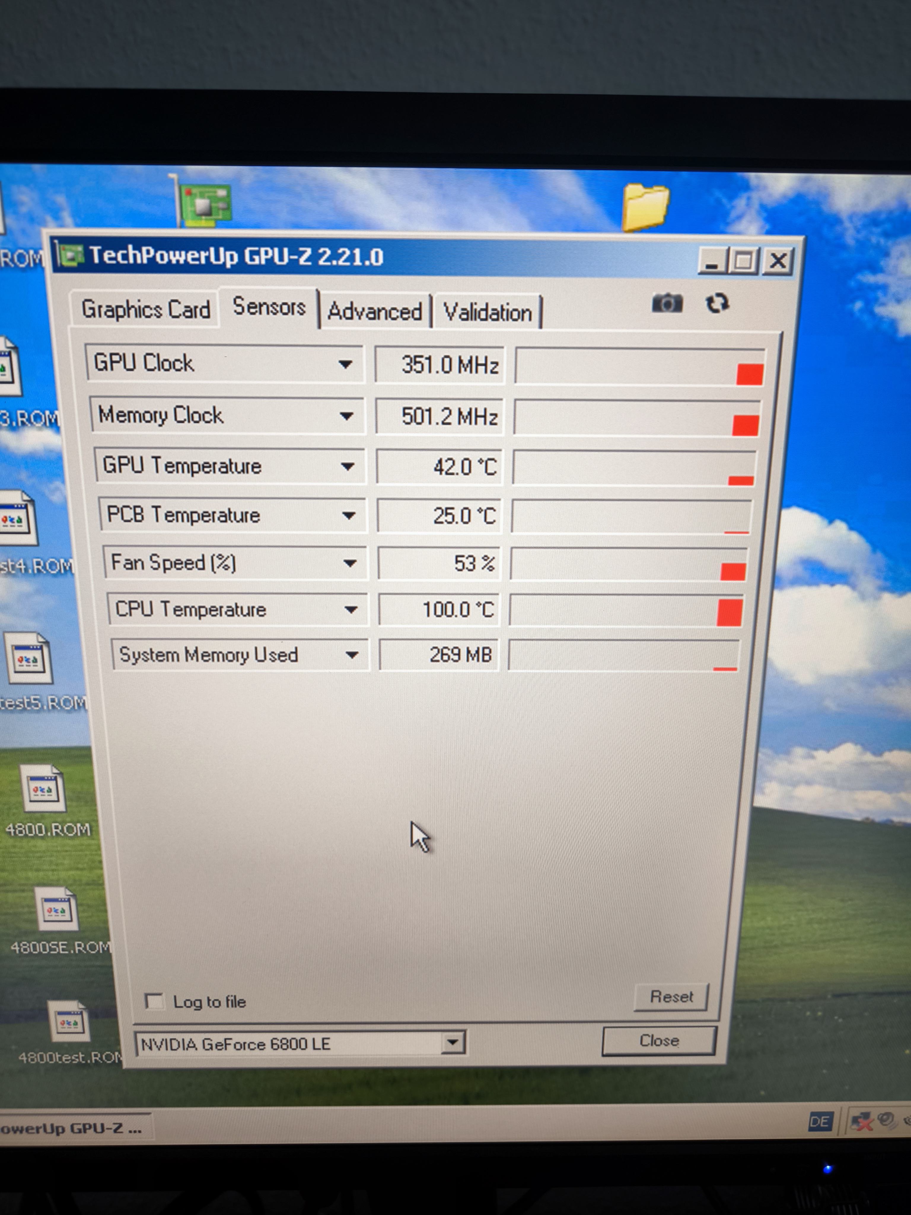

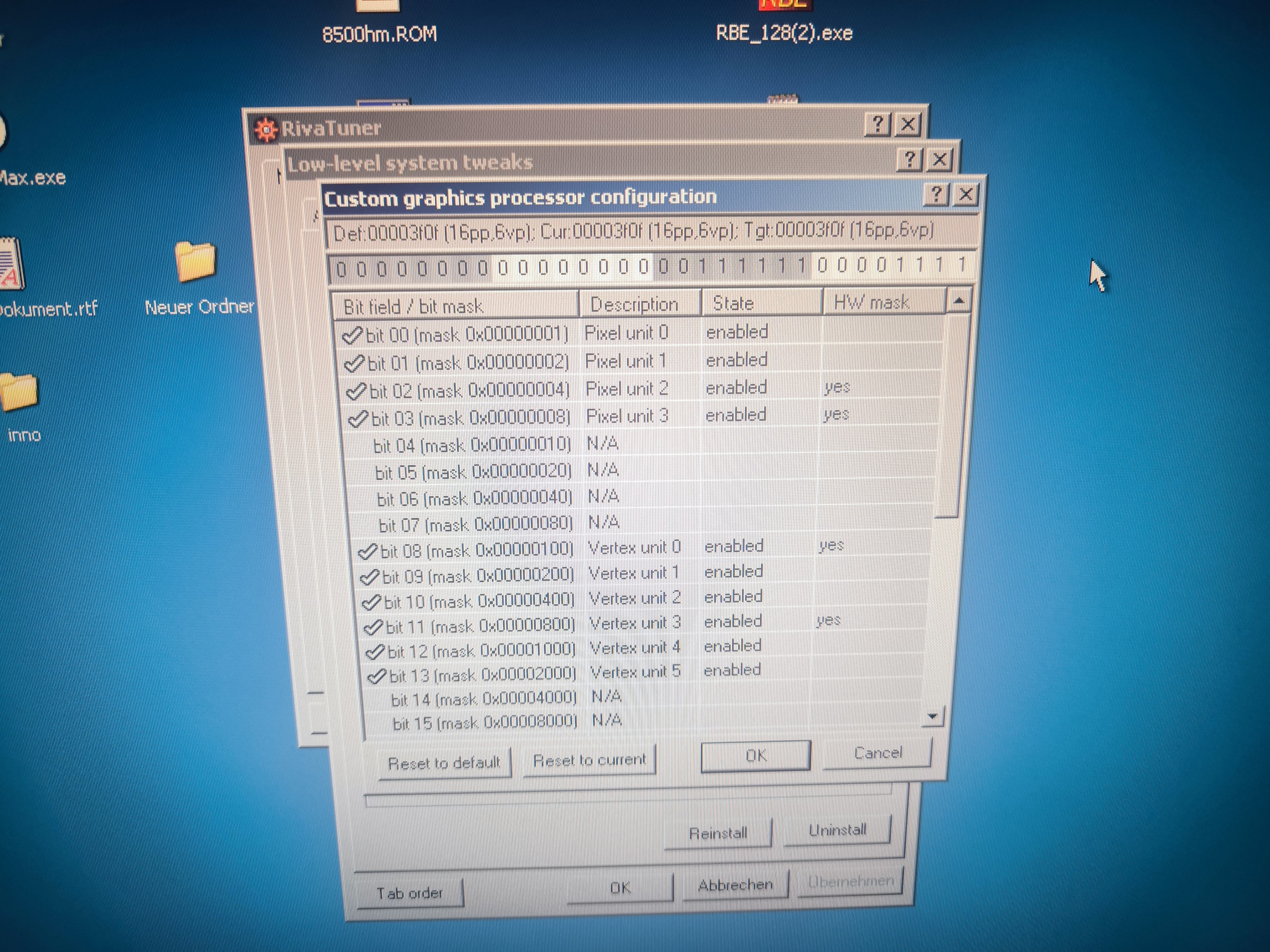

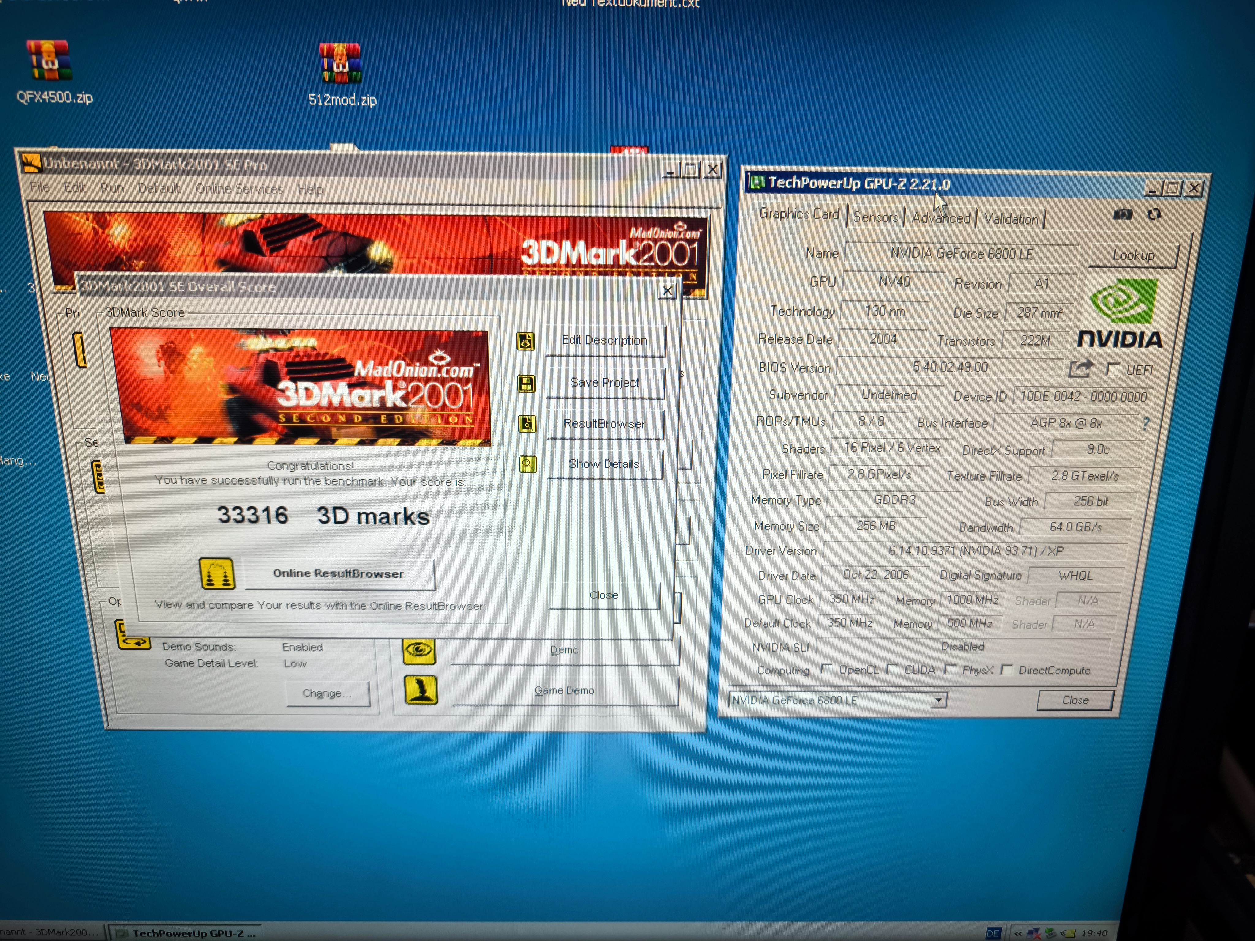

Auf der inno 3D hab ich keine Temperatur Sensoren und keine Lüfterdrehzahl. Die Lüfterdrehzahl wird aufgrund der spartanischen Beschaltung fehlen. Temperatur weil denke ich dafür der Chip fehlt. Karte rennt aber jetzt soweit auf GT Niveau 16/6 mit 256mb DDR3.
Es gibt also noch bisschen was zu tun. Aber der großteil ist fertig:)
Original BIOS beibehalten. Spannung auf 1,3v.
350/500 (1000) wie GT.
Zwei Screenshots mit P4 3ghz Stock le 2 vs 4 Quad (3dm01). Dann noch zwei auf der testbench 350/1000 4 quads 3dm01/03

@McZonk mache ich kommendes Wochenende. Hab auch vom lötprozess keine Bilder gemacht. Hab vordergründig erstmal nur die GPU gewechselt und paar kerkos hinzugefügt die auf der GT vorhanden sind. Mich ums vbios gekümmert und um den Chip. Da gab's Probleme kurioser art. Sobald ich für bschicht86 noch bisschen was raus gesucht habe, widme ich mich nochmal der karte und liefere die Bilder nach.
