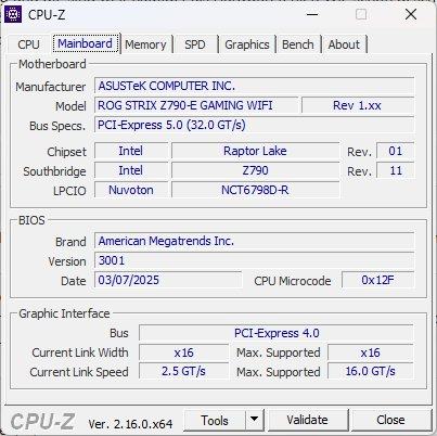

Microcode 0x12F: Intel arbeitet weiter an der Stabilität der Core-Prozessoren

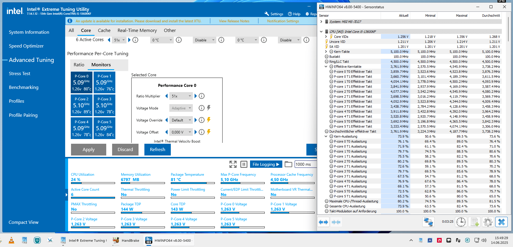

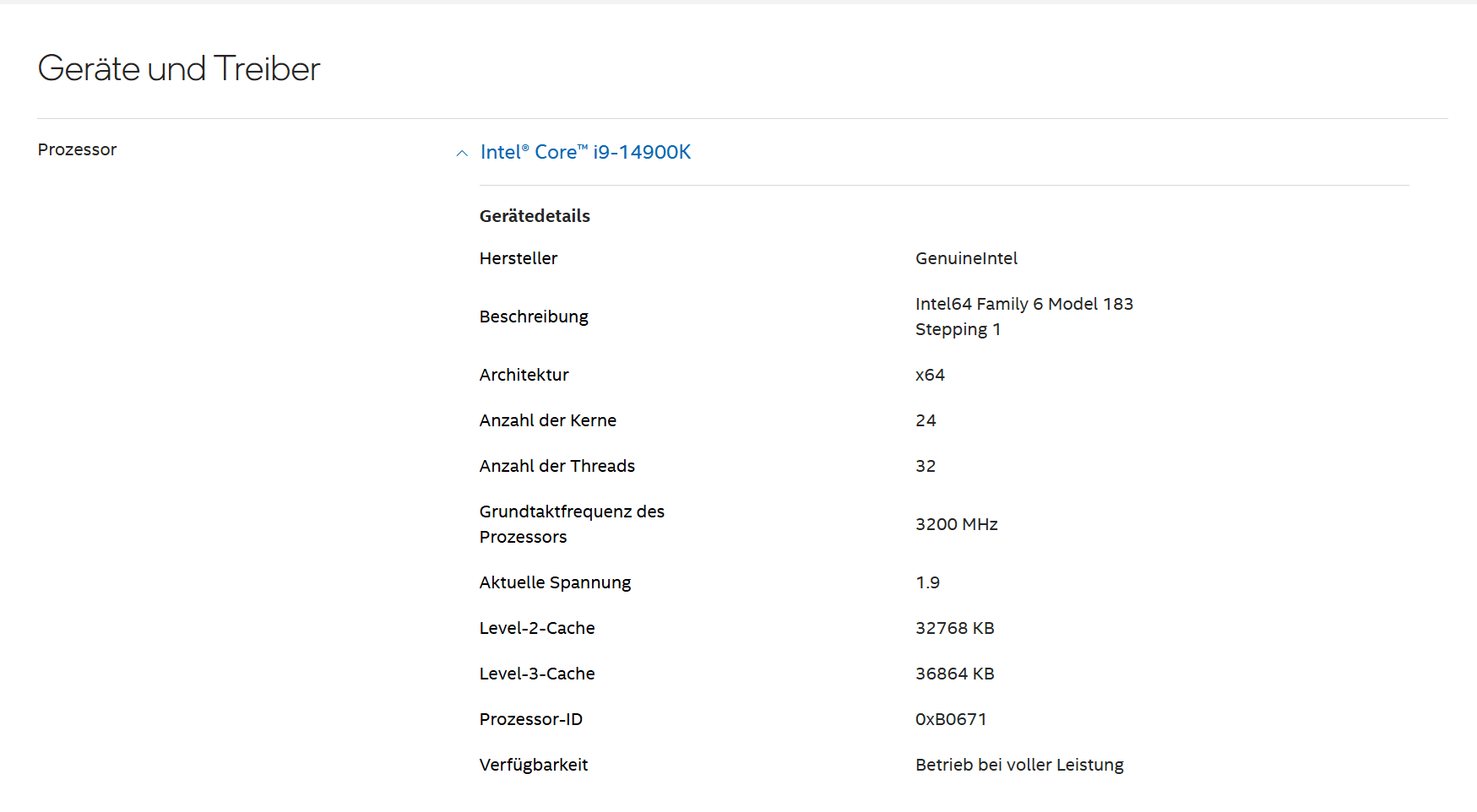

Was die Spannung angeht zeigt es hier auch die 1.9 an.
Ja, Auslesefehler. Hatte ich schon vermutet aber gut, dass du es auch mal geprüft hast.
Intel soll das bloss nicht als "Vorlage" für irgendwas verwenden. :fresse:
Ich glaube bei 1.9V wäre die CPU schon längst durch :fresse2:
Würde aber eine berechtigte RMA durchaus wohlwollend beschleunigen. :d

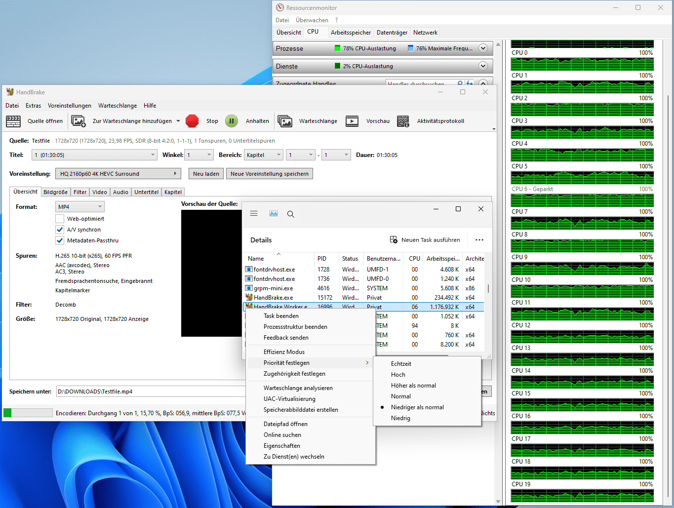

Nachtrag: So, E-Cores komplett abgeschaltet, gleiches Szenario wie in Post #150 via Handbrake gestartet. Nach 03:25 (Zeit laut HWInfo) war Handbrake schon bei 10,39%, vorher wo die Last only nur auf den E-Cores liegen wollte nach 07:11 in Handbrake bei 11,02%. Während Hb läuft kann man nun auch sauber und flüssig weitere Anwendungen öffnen und ausführen, keinerlei Verzögerungen oder sogar Freezes. Irgend etwas stimmt da mit den Kernezuweisungen/E-Cores oder vieleicht sogar Intel ThreadDirector nicht. Nur die CPU jetzt only auf P-Cores laufen zu lassen dürfte alles andere als eine optimale Lösung sein. Ob es noch spontane Systemfreezes Idle/Last geben wird, dass werde ich jetzt ein paar Tage beobachten.
Ich kann also nur noch die CPU als Fehlerquelle eingrenzen, zumal bei Tools wie z.b. Handbrake kurioserweise nur noch die E-Cores angesprochen werden.
Egal ob Intel Profil oder MSI Profil, die Last bei Energieplan Höchstleistung und Kodierung 4K (2160p60 4K HEVC Upscaling), sollte primär eher auf den P-Cores liegen.
Die schlafen aber und während Hb läuft reagieren alle anderen Anwendungen vom Datei Explorer über Firefox usw. extrem träge oder frieren komplett ein.
Das hat aber nichts mit der CPU zu tun, sondern mit dem Windows Task Scheduler, denn der bestimmt auf welchem Kern welcher Software Thread läuft. Das Problem der Raptor Lake CPUs sind Instabilitäten wegen einer durch Alterung erhöhten Vmin, dies hat nichts mit dem zu tun was du hier beschreibst.
So ist es, dies würde sich dann aber mit einer neuen CPU nicht ändern. Wenn nur die e-Kerne genutzt werden, würde ich mal im Taskmanager die Priorität der Prozesse anschauen, denn es ist von Windows so vorgesehen, dass alles Prozesse deren Priorität unterhalb Normal ist, dann nur auf den e-Kernen laufen sollen. Dies wäre als ein normales Verhalten, wenn Handbrake die Priorität entsprechend setzt.
Na, dann erkläre mir mal bitte warum Handbrake bis ca. April bei mir noch einwandfrei lief und auch die Threads nicht nur only @ E-Cores zugewiesen wurden.

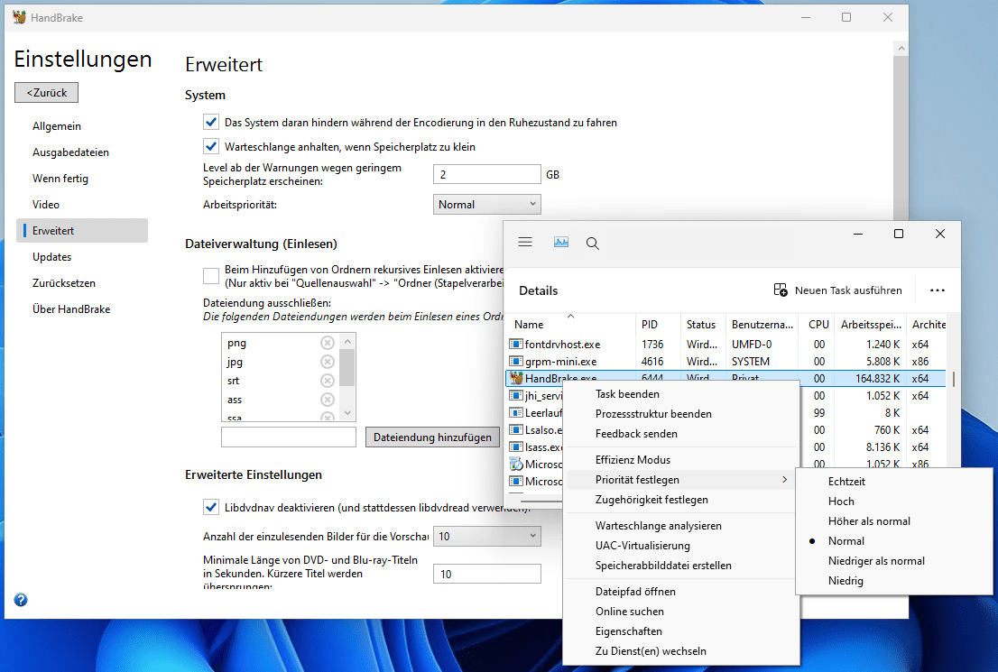

..würdest du Handbrake selber nutzen, dann solltest du wissen, dass in Hb die Settings @ default bei Arbeitslastpriorität auf "Normal" gestellt sind, bei mir ist das Setting sogar "über Normal", was bis siehe zuvor auch noch nie Probleme bereitet hatte. Handbrake läuft ja ansich auch, nur dass ebend die Last kurioserweise only auf die E-Cores ausgelagert wird, bereitet Probleme wenn weitere Anwendungen gestartet werden.
Ich werde das aber gerne noch einmal @ allcore anhand des TM prüfen, natürlich @ Intel-Default Settings und Dimm ohne XMP Modus.

Das war auch nur der Hinweis, wie Hb die Arbeitslastpriorität @ default gesetzt hat und demzufolge, deiner Annahme aus Post #155 nach, ja die Arbeitslast auf alle Kerne bzw. ebend nicht nur strikt auf die E-Cores ausgelagert werden müsste. So wie ich das normalerweise auch bisher kannte aber ebend in letzter Zeit nicht mehr ist.
Das war keine Annahme, sondern ein Hinweis wie Windows das handhabt und die Priorität kann man sich im Task Manager anzeigen lassen und sollte dies auch machen, wenn man sonst keinen Grund findet, warum bestimmte Prozesse nur auf den e-Kernen laufen, die dies nicht tun sollten.
Warum sollte der TM etwas anderes auslesen als HWInfo und XTU zusammen? Das musst du mir mal erklären. :unsure:

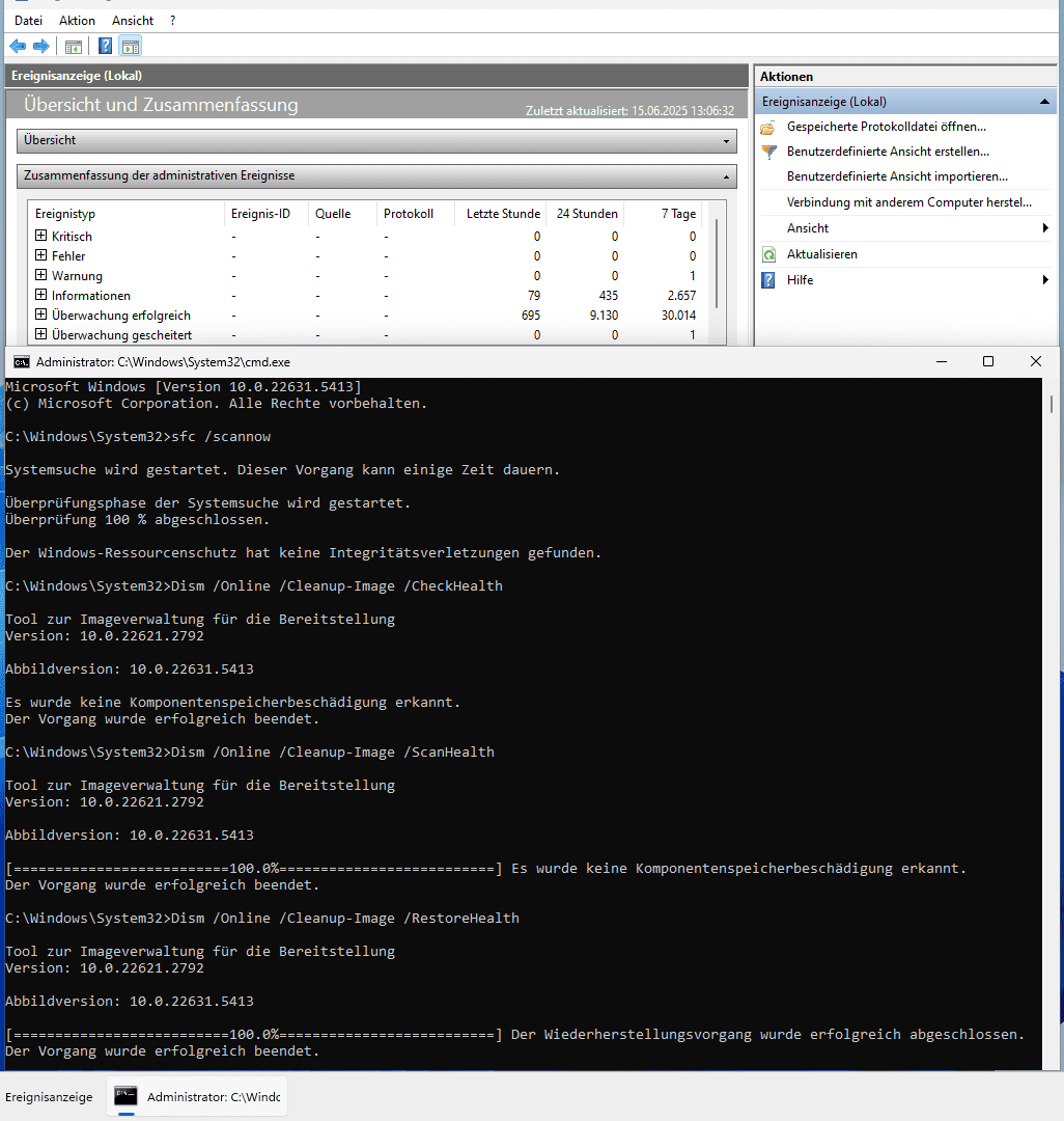

Das OS jedenfalls scheint keine gravierende Fehler aufzuweisen, gerade noch einmal geprüft (zum xten Mal), letzte derzeit verfügbare Build .5413 für Win11 23H2:

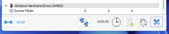

Sind bei dir WHEA Fehler im HWI zu erkennen? Ganz unten beim HWI.
Kannst ja man HWI zusammen mit Handbrake laufen lassen.
Guter Tipp! Müsste ich testen, danke für die Info.
Der Task Manager kann unter Details die Priorität der Prozesse anzeigen, was meines Wissens bei HWInfo64 nicht geht, zumindest habe ich es bei der Version die ich verwende, noch nie gesehen. Was XTU kann, weiß ich nicht, ich habe mir das Tool nie installiert und dies auch nicht vor. Aber das hatte ich doch geschrieben:
..und genau das ist Erbsenzählerei. Denn wenn komplette Threads/Kerne nicht angesprochen werden, dann wird der TM dort nicht als Tausendsassa diese Fehler lokalisieren/eliminieren.
Normal und damit sollte es klar sein, dass man zuerst die Priorität prüft, bevor man ein anderes BIOS aufspielt oder eine RMA der CPU anstößt.

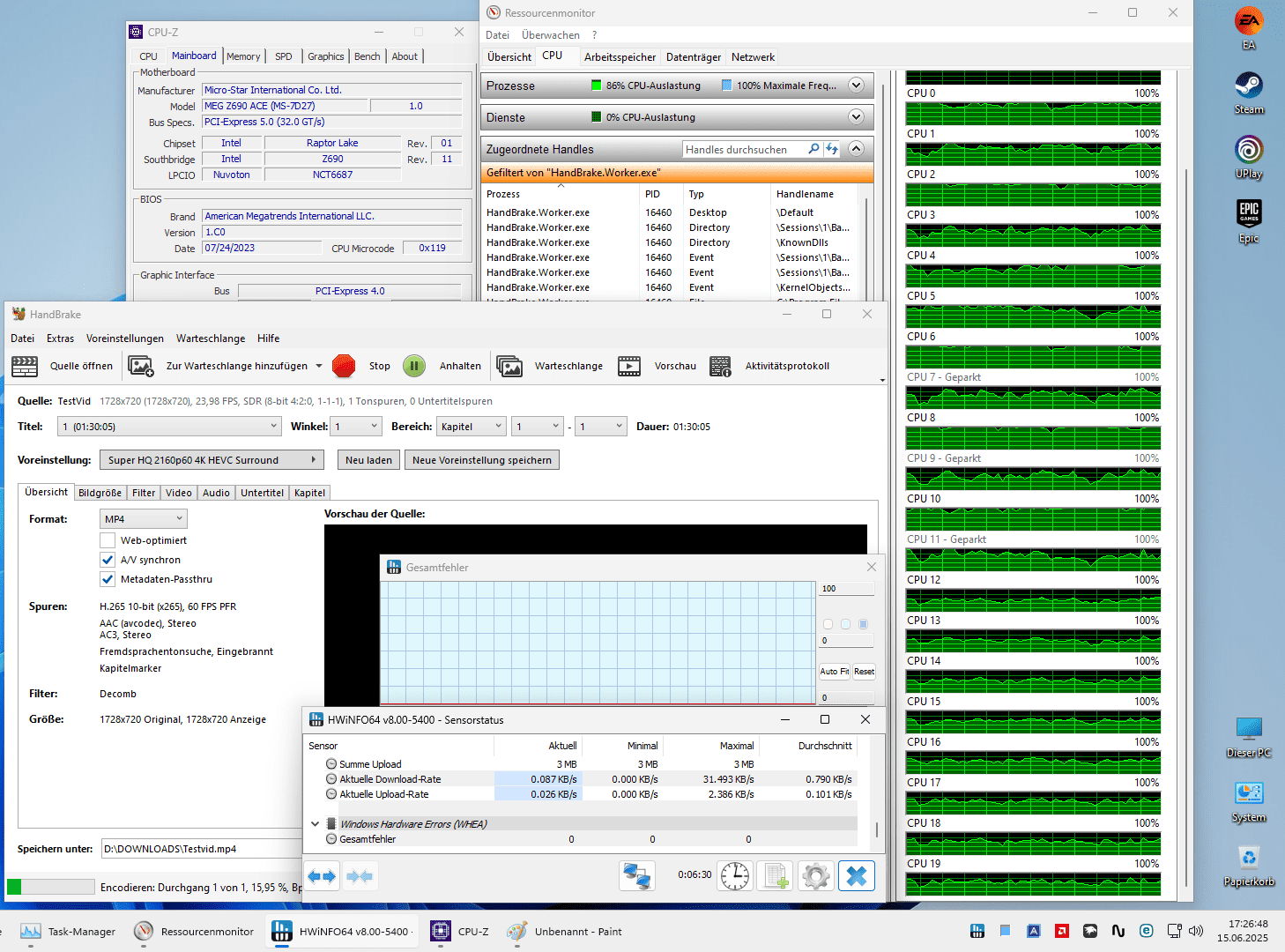

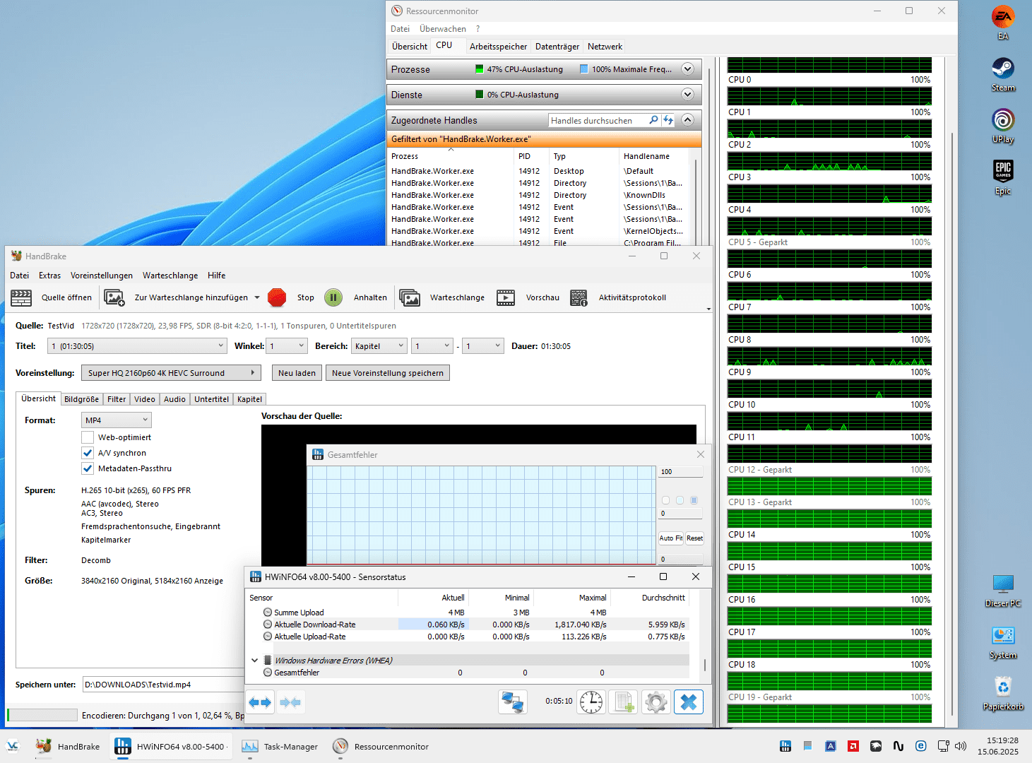

Ich habe jetzt das Bios via DIP umgeschaltet und mit Bios v1C inkl. MC 0x119 geflasht. ME-FW. in aktueller Version über Windows nachgeflasht und werde jetzt sämtliche Testszenarien noch einmal ausführen.
Nachtrag:
Erstes Testergebnis auf die schnelle jetzt nur anhand Handbrake. Im UEFI wurde nur das Lüfterprofil angepasst und da Bios v1C aus 07/23 noch kein Intel-Default Setting bietet, wurde das "Boxed"-Profil gewählt.
Links: Zuletzt ausgeführtes Hb Testszenario mit Bios v1K (0x12C) auf Bioschip A / Rechts: Aktuelles Hb Testszenario mit Bios v1C (0x119) auf Bioschip B:

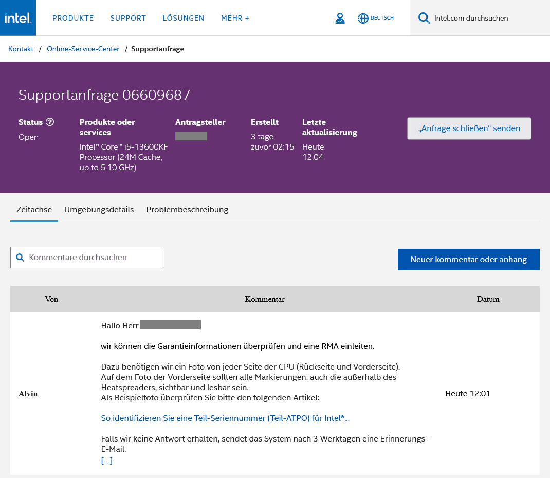

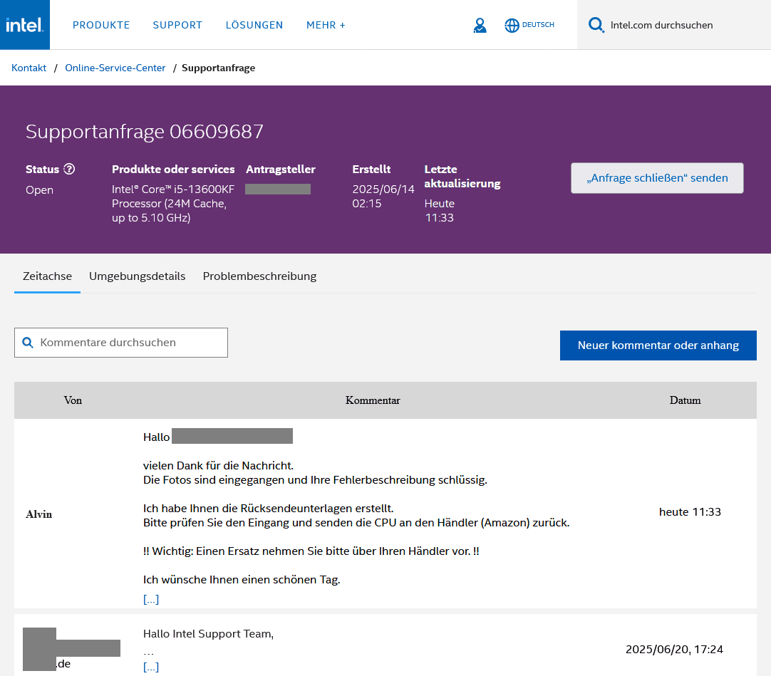

Trotzdem will ich erstmal wissen was der Intel Support dazu meint. Wird sich ja die nächsten Tage zeigen und eine im Grunde dann doch nicht (teil)defekte CPU einsenden möchte ich auch nicht.
Wies soll es Erbsenzählerei sein, zuerst zu schauen ob der Fehler nicht darin liegt, dass das Programm die Priorität unterhalb von Normal einstellt und der Task Scheduler daher genau das macht was vorgesehen ist?
Dann nimm ein anderes Tool welches die Prioritäten anzeigt, aber dies sollte der erste Punkt sein den man in so einem Fall prüft.
