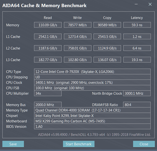

Core 3,4 Ghz,Mesh 3000 (mit 1.0 Volt) ,RAM 4000 Mhz - 17,17,17,34,1
Hab 3200 Mesh bis 1.090 Volt probiert und kam nicht ins Windows.Es scheint das Board ist nicht so toll, oder ? Wäre für Tips sehr Dankbar :)
L1 Cache ist bei 3600 Mhz (2400 Mesh) und 4000 Mhz (3000 Mesh) leider gleich geblieben.Aber der L3 Cache ist deutlich besser geworden.
Nutzt du Windows 7? Hatte das selbe Phänomen mit dem L1 Cache. Konnte es gut reproduzieren zwischen Win 7 und Win 10.
Probier mal 3200 Mesh mit 1.15V.

Danke für den Tip MyNameHere.Werde 1.15V mit 3200 Mesh probieren.

4000er 17,17,17,34,1 Mesh 3000 mit 1.0V Memtest 8x1150mb lies ich ca. 1 Stunde laufen und war ohne Fehler.
4000er 17,17,17,34,2 Mesh 3100 mit 1.075V Memtest 8x1150mb auch ca. 1 Stunde Laufzeit und war ohne Fehler.
Mesh 3200 wollte nicht mit 1.15V bis 1.25V.Habs dann gelassen.Vielleicht sind andere Spannungen irgendwie verantwortlich, das das Mesh ab 3200 Mhz so hohe Spannung braucht oder vielleicht nicht mehr kann.VCCIN hab ich auf 1.850V und alles andere auf AUTO.SVID Communication Deaktiviert und die Core/Ring Voltage Mode auf AUTO.
Das ist zu wenig bei Übertaktung.
Versuch mal mit 1.950V.
Empfohlen wird mind. 1.920V.
So ist es. Bei mir mussten es auch 1.950V sein.

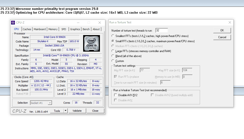

Hallo Zusammen,
seit Donnerstag bin ich auch Besitzer einer Skylakes-X Plattform.
Ich absoluter Anfänger was das übertakten angeht.
Das System wird hauptsächlich für Videoschnitt benötigte und hier bin ich auch absolut zufrieden - nein absolut begeistert!
Aber, da ich immer gerne sicher sein möchte, ob mein Selbstbau auch stabil läuft, habe ich mir einfach einmal die aktuelle Version von prime95 gezogen.
Wollte diese einfach mal in den Standard Einstellungen laufen lassen.
Und hier komme ich zum eigentlichen Grund meines Beitrags - sobald ich prime95 starte:
schmiert mein Rechner sofort ab.
aber alles andere läuft ohne Probleme - cinebench läuft durch - videoschnitt funktioniert super performant nur prime schmiert sofort ab.
Muss ich mir sorgen machen - was kann das sein?
Es wäre wirklich nett von Euch erfahrenen OC-lern wenn Ihr mir hier einmal einen Rat geben könntet.
Vielen Dank und schönes Restwochenende....
Mit dem 16 Kern Chip muss AVX512 wahrscheinlich auf 3800MHz eingestellt werden, eventuell weniger, ohne dass deutlich mehr Vcore nötig wird.
AVX2=FMA3 wird bei zirka 4200MHz liegen und AVX ungefähr bei 4400MHz.
In Prime-Runs am besten AVX komplett deaktivieren.
Für den Alltag setzt man für diese Befehlssätze sinnvolle Offset-Einstellung.
Falls Anwendungen AVX512/AVX2/AVX nutzen wird der Takt dann entsprechend gesenkt, um einen stabilen Betrieb zu gewährleisten.

In der neuen Prime95 Version 29.8 build 3 kann man im Programm, von oben nach unten abwählen, falls man AVX512/AVX2/AVX gezielt mit Prime testen möchte.
Listen-Runs mit max Takt ohne AVX testen.
