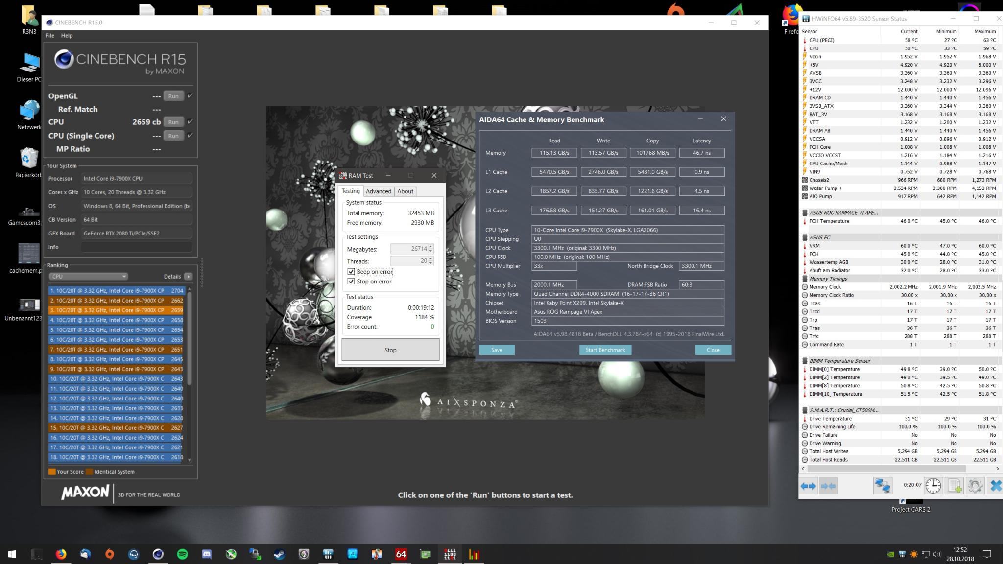

Also, C6 Reside sagt mir, genau wie von dir beschrieben, dass mit Override die Spannung korrekt gesenkt wird:
Und zum Anfang mal was einfaches, scheint aber ganz brauchbares Silizium zu sein:
VID: 1,100
VCCIO: 1,018
VCCSA: 0,846
VTT: 1,024
VRING: 0,946
Nachtrag: 3200 Mhz Mesh sind mit 1,0V VRING problemlos möglich (45Min Custom).
Besten Dank für den äußerst hilfreichen Guide!
Dann hast du einen Top Chip erwischt. Wieviel brauchst für 4500MHz?
Na dann ran an den Speck, 4400 ist ja nix :d
Ich glaube nicht, dass meine CPU die Werte von dem Monster von Wernersen erreicht :d
Die 4500 laufen jedenfalls auch mit 1,1V und ansonsten unveränderten Settings problemlos durch:
Wie es aussieht kannst Du die 4.8GHz ans laufen bringen und das ist mit einem 10 Zylinder spitze.
Deine Temps sehen sehr gut aus. Eventuell noch das Mesh auf 3300...
Ich werde die Tage mal weiter testen, da ist auf jeden Fall noch etwas Luft.
Die Temperaturen sind tatsächlich besser als erwartet (Delidded LM + Monoblock + Mora 9x120). Mesh auf 3300 müsste laufen, wenn ich mit 1,0V für 3200 auskomme.
Mit welcher VRING lief dein Chip auf dem Bild oben mit 4,8?
Jupp, ich weiß der Chip lief bei dir schon höher, da war aber auch saftig Spannung drauf (zumindest in den Profilen die noch im Board waren) :)
Weiß ich nicht mehr, viel war es nicht. Glaube einfach 1.075 eingestellt lief.
Nach unten passend nicht gelotet...

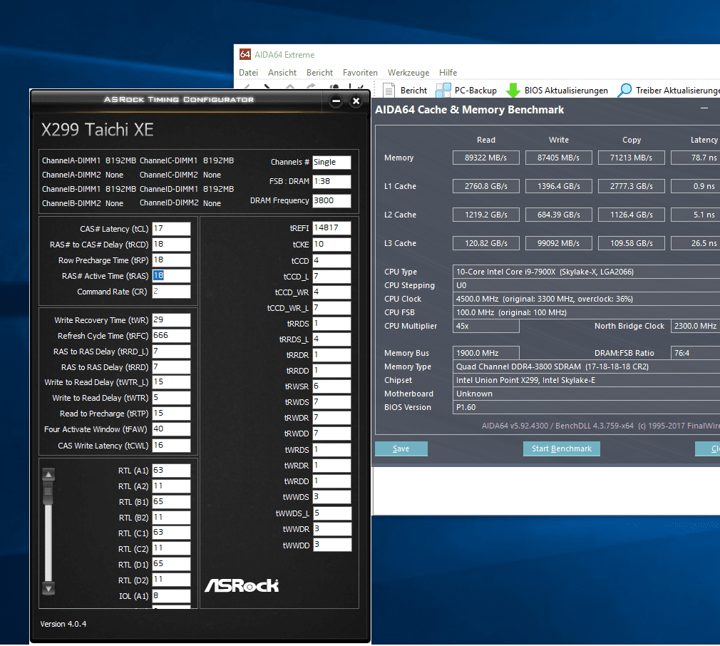

Wollte ich euch mal zeigen :) 4000 RAM 16 17 17 17 288 1T -> 46,7 ns stable bei 1.44 volts :>
Joar, die Granate geht mit kühlem Wasser 5G.
4000C16 rockt auf X299
400,-€ fürn B-Die Kit ist mir zu teuer. Meine E-Die Domis machen auch eine gute Figur.
Hab B-Dies und bekomme keine unter 50ns hin ^^
Das ist bisher nur was zum testen und ausloten,
und noch nicht ganz Fertich eingestellt/überarbeitet. ;) Beim VDIMM musst du mal testen, was deine Tridents dafür brauchen. Eingestellt sind 1.4V, angezeigt werden 1.425V. Nachgemessen habe ich noch nicht, aber Pi mal Daumen müssten die 1.425V in etwa stimmen, das Apex scheint beim Ram etwas mehr Spannung anzulegen als eingestellt.

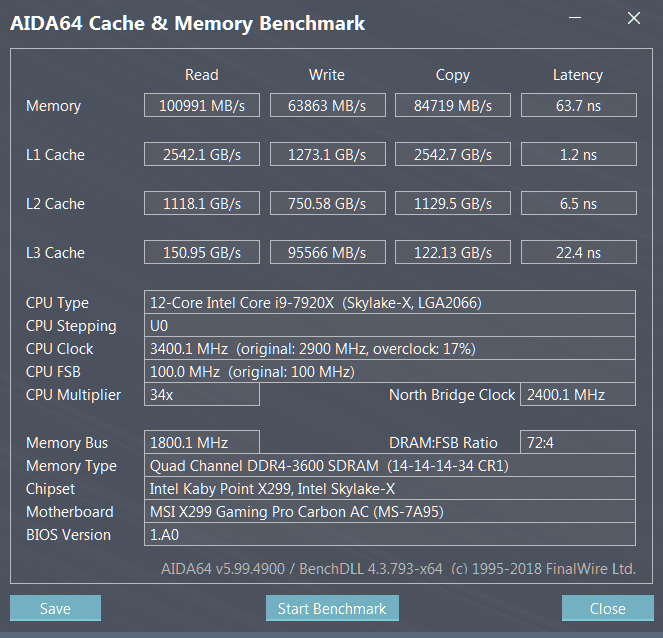

MSI X299 Gaming Pro Carbon AC + i9-7920X und 0,777 ns bei 3600 Mhz und 1.4 Volt.
Team Group Xtreem''8Pack Edition'' DDR4-3200 -32GB- MY-094-TG - TXBD432G3200HC14BQC01
