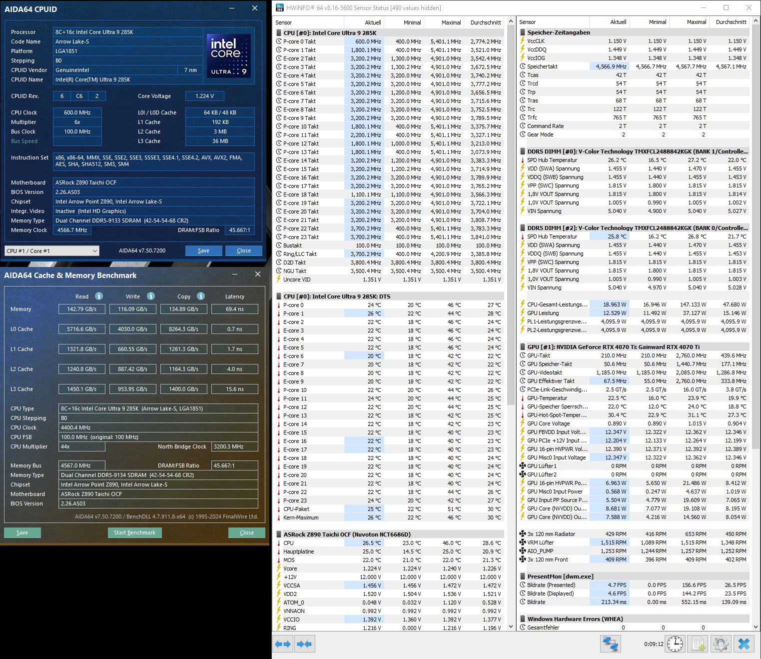

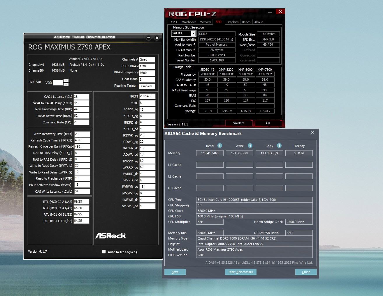

@Holzmann

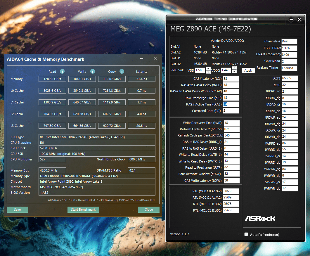

Da sollte bei Deinen Ram aber mehr gehen. NGU und D2D schon angepasst. Weil alleine schon Dein L3 Copy ist ziemlich mau.

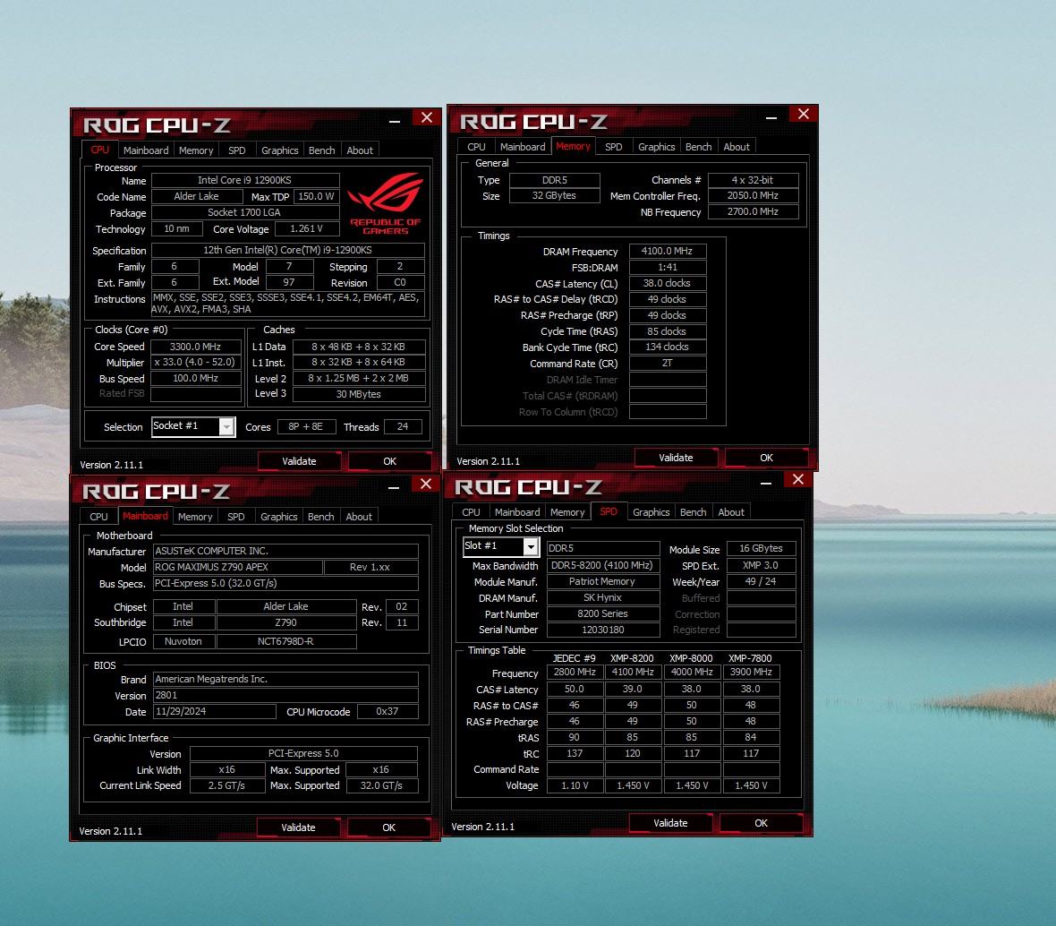

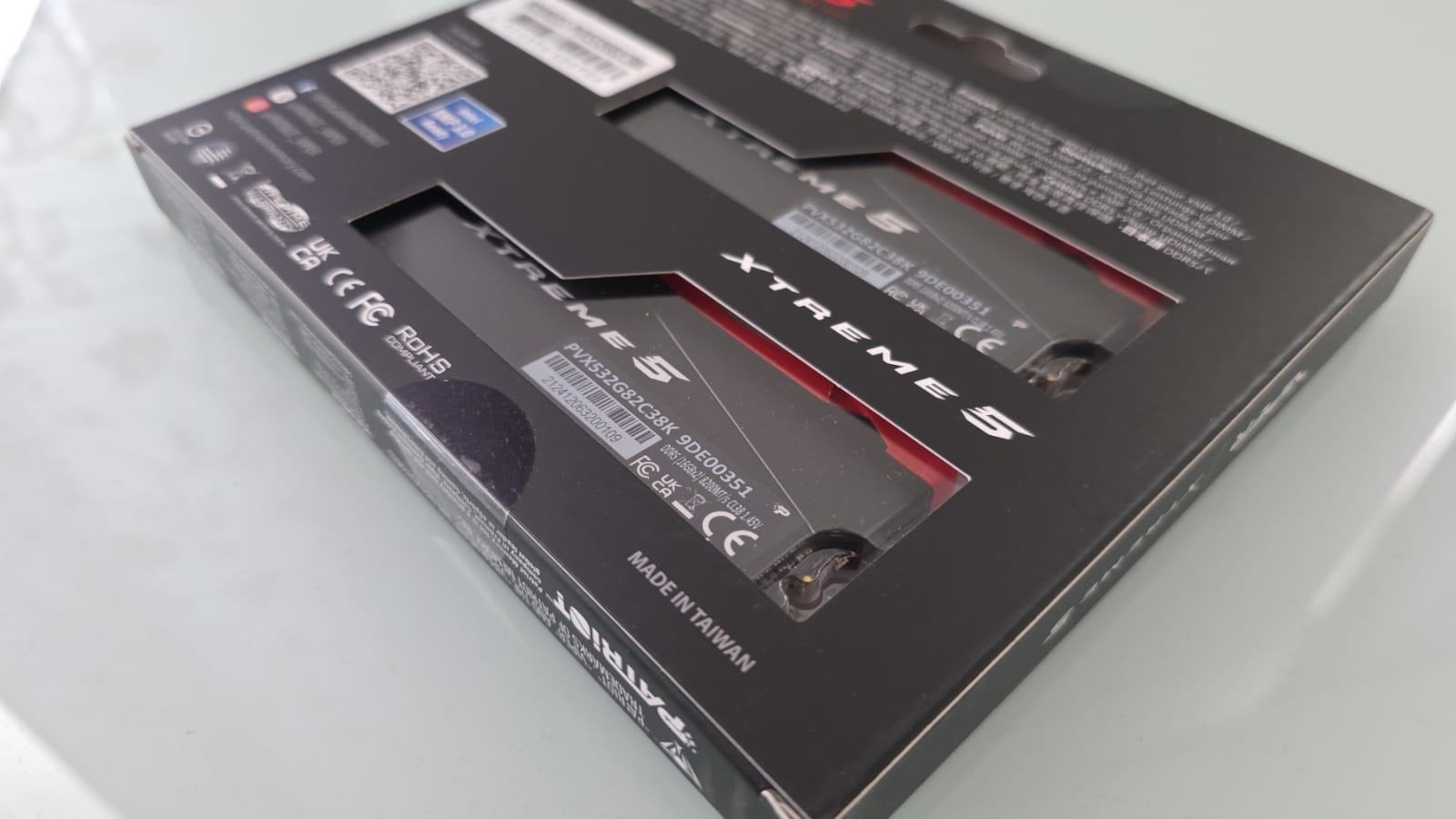

erst 76er setting und sehe hier das Patriot punktet etwas mehr als GSkill 7600
klappt auch 8200 XMP
7800 ist drin , mal schauen ob 12er CPU wird mehr als 8k 24/7 Schaft
bei ~140 Euro kann ich nicht nein sagen, so viel kosten die Patriot heute

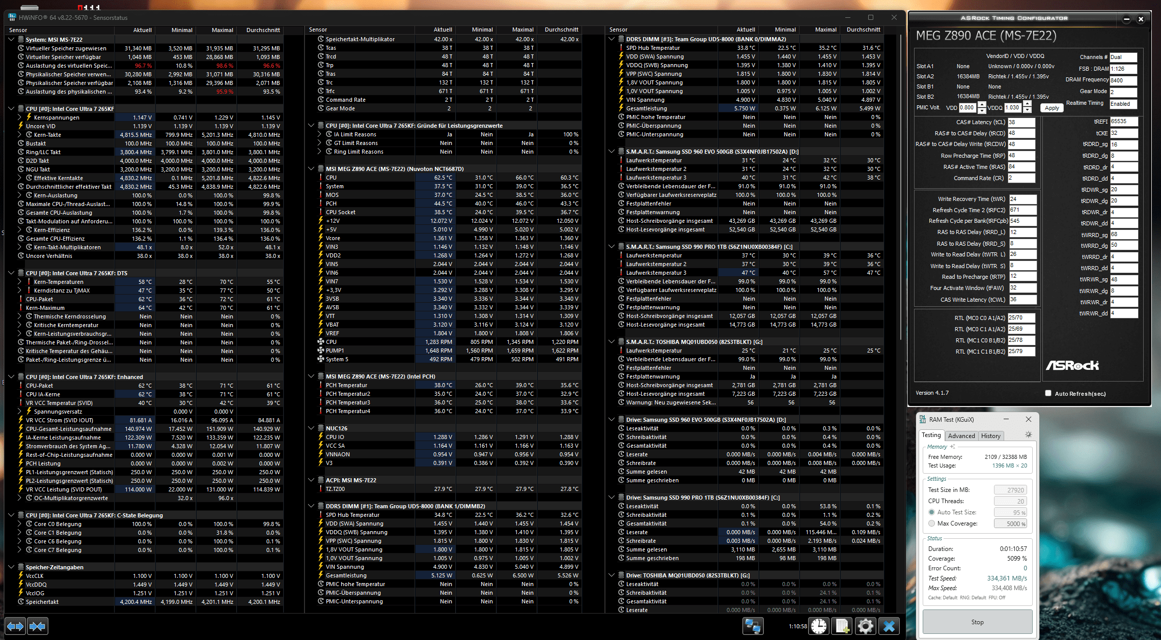

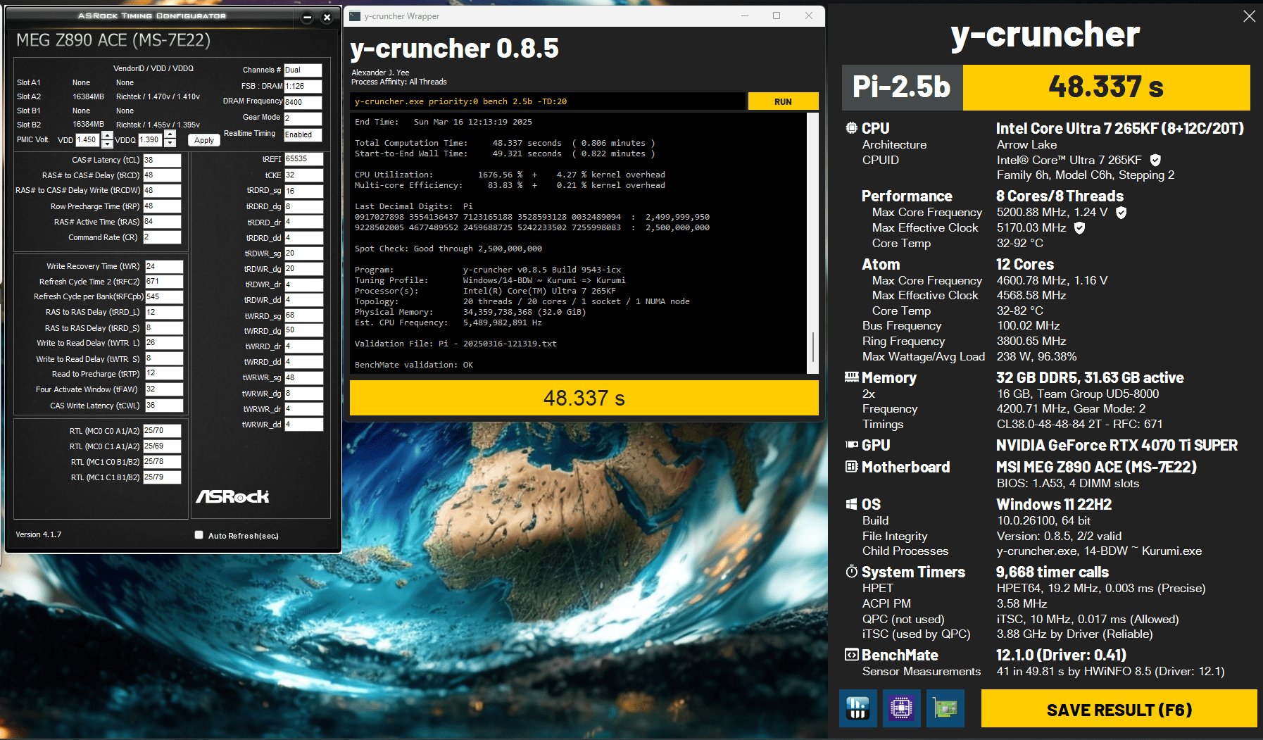

Erste Gehversuche. Ich brächte da noch tips zu den Spannungen , ring ratio ect.
Es nimmt so langsam Form an

Wie hast du die Schreibgeschwindigkeit angeglichen?
tWR?
Nein die Daten des Ram sind unverändert. Ich habe lediglich D2D takt und NGU Takt angepasst. Das hat gleich Verbesserungen in Latenz und schreibgeschwindigkeit mit sich gebracht.

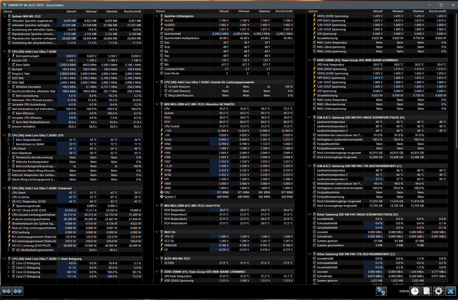

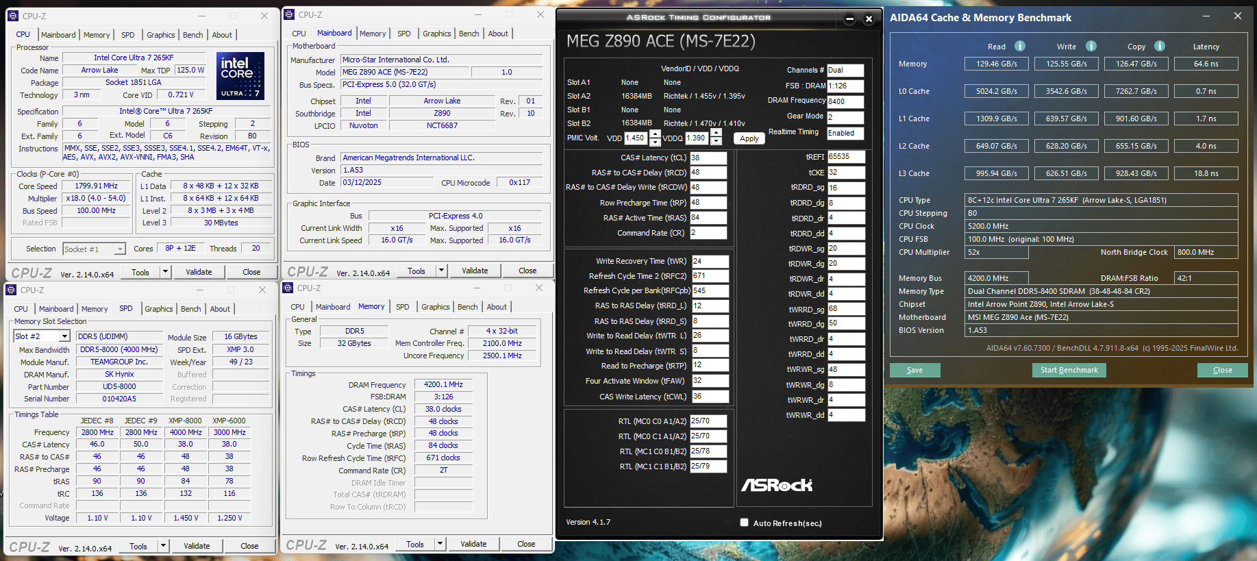

Gestern Karhu 10k durchgelaufen. Heute direkt nach dem Cold Boot auch 5K ohne probleme
Ich denke mal das Knn man lassen. 8600MT/s hab ich bisher nicht stable bekommen, aber damit kann ich leben :-)

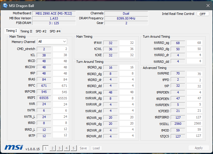

Setze mal TWR nicht direkt = auto , dann TWRPRE 94 / TWERDEN 93 = TWR 48 - dann schrittweise senken und stabilität testen
Kannst du mir das bitte mal genauer erklären?
Warum sollte man das so setzen statt direkt?
Und warum ergeben die Werte 94/93 denn 48 bei der tWR?
Laut der OC-Tabelle von anta777 ist das wie folgt aufgeschlüsselt:
tWRPRE = 8 + tCWL + tWR = 8 + 36 + 48 = 92
tWRPDEN = tWRPRE
Warum ergeben nun aber tWRPRE = 94 und tWRPDEN = 93 die gewünschten tWR = 48?
Ist die Tabelle veraltet?
Und warum dieser Weg, statt tWR setzen und den Rest Auto?
Manuell kannst du minimal TWR 48 setzen, das war schon bei LGA 1700 so. mit TWRpre/den kannst du die Werte niedriger setzen. Das wusste ich noch von LGA 1700.
Keine Ahneung von der Umrechnungstabelle. Sowas nutze ich nicht. Ich habe die Werte manuell gesetzt und getestet.
Wie aktuell das alles ist weiß isch nicht. Durch den AMD Hype interessieren sich offenbar sehr wenige noch für Intel und dort das Ram OC.
Twrpden ist immer um1 kleiner als twrpre
Ich habe zur Zeit 70/69 gesetzt , das ergibt die bei mir gesetzten 24

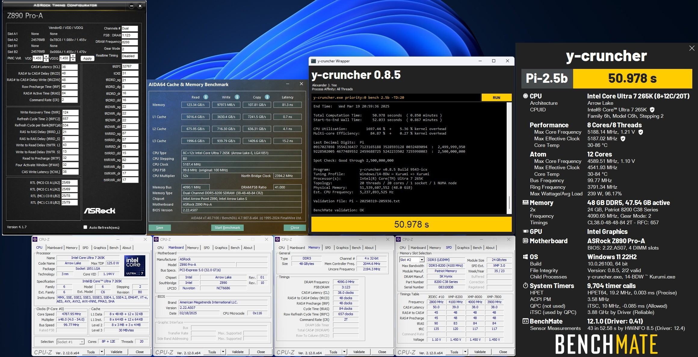

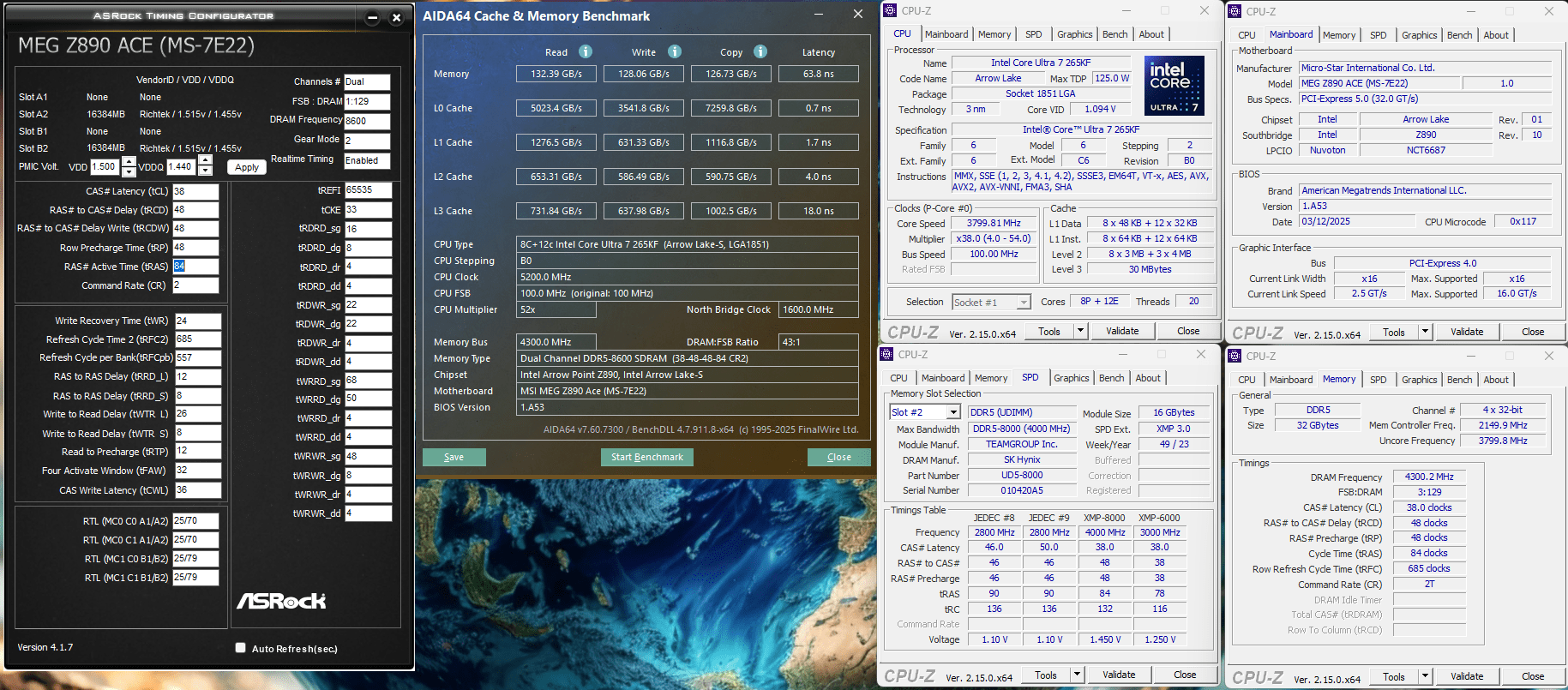

Hab auch eben mein erstes "Core Ultra" System in Betrieb genommen mit dem "billigsten" Z890 Board. Eben zusammen gebaut, als Kühler hält aktuell einfach nen Prolimatech Megahalems hin der auf der CPU liegt (gibt ja glaub kein Sockel Kit?) :fresse:
System @ Stock, nur XMP geladen und das schaut dann so aus. Am WE mal einlesen, gibt ja doch schon viele Einstellmöglichkeiten bei den Dingern :LOL:
Ok, ja das ist doch mal ne Info :d.
Zwei Dimm Board, echt plug and play.

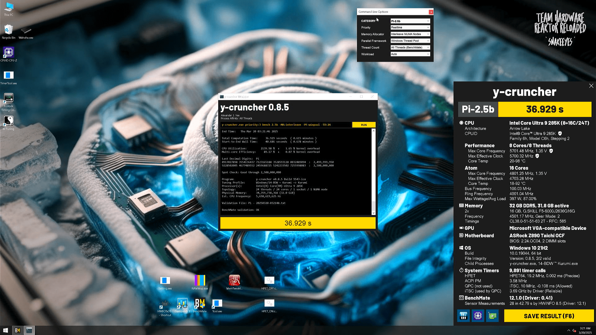

In dem Sinne, jetzt habe ich nach 1.2 Jahren i7-13700K Raptor-Lake mit dem dritten Silizium-Tausch zum ersten Mal ein fast fähiges Stück Die, das mich in den Wahnsinn treibt.
Aber erstmal hier mit Trommelwirbel: https://valid.x86.fr/840lxz TaDDDAA!!
Wenn mir das windoof nicht immerzu mitten im Benchmark stehenbleiben würde, wie mein alter Core2Quad letzte Woche. Der wollte einfach den Cinebench20 starten oder überhaupt durchlaufen, aber ich habe ihn besiegt und noch eine Auszeichnung für Team Hardwareluxx für HWBOT eingesammelt.
Mit beiden Silizium-Vorgängern lief es immer so, dass das Board zwar mit 8000MT/s starten konnte, aber überhaupt keinen memtest machen konnte. Jeder Versuch scheiterte entweder memtest zu starten oder 1-9 Sekunden im ersten Test blieb alles stehen, mit 873089736739085673890679803675039856708967803673 Fehlern.
Vorletzte Woche ist zum ersten Mal ein memtest komplett durchgelaufen und sogar als PASS. Das sagt mir, dass ich wenigstens wagen kann win11 zu starten, ohne dass ich das gleich im Anschluss wieder neu installieren muss.
Wenn ich mit den XMP-Timing herumspiele, dann gibt es dann im memtest immer wieder genau EINEN Fehler. Vorhin hatte ich sogar 5 Fehler in einem Durchlauf. Soweit habe ich beobachtet, dass der Speicher genau mit der XMP-Volteinstellung von 1.45V - 1.55V einigermaßen zufrieden ist, aber kein Millivolt darüber, sonst bleibt alles stehen.
An welcher Fucking Schraube muss ich da drehen, dass er nicht mehr stehenbleibt? Das ist zum Verrücktwerden. Bei meinem Core2Quad ist Übertakten ja vergleichsweise einfach bzw. schmerzlos.
