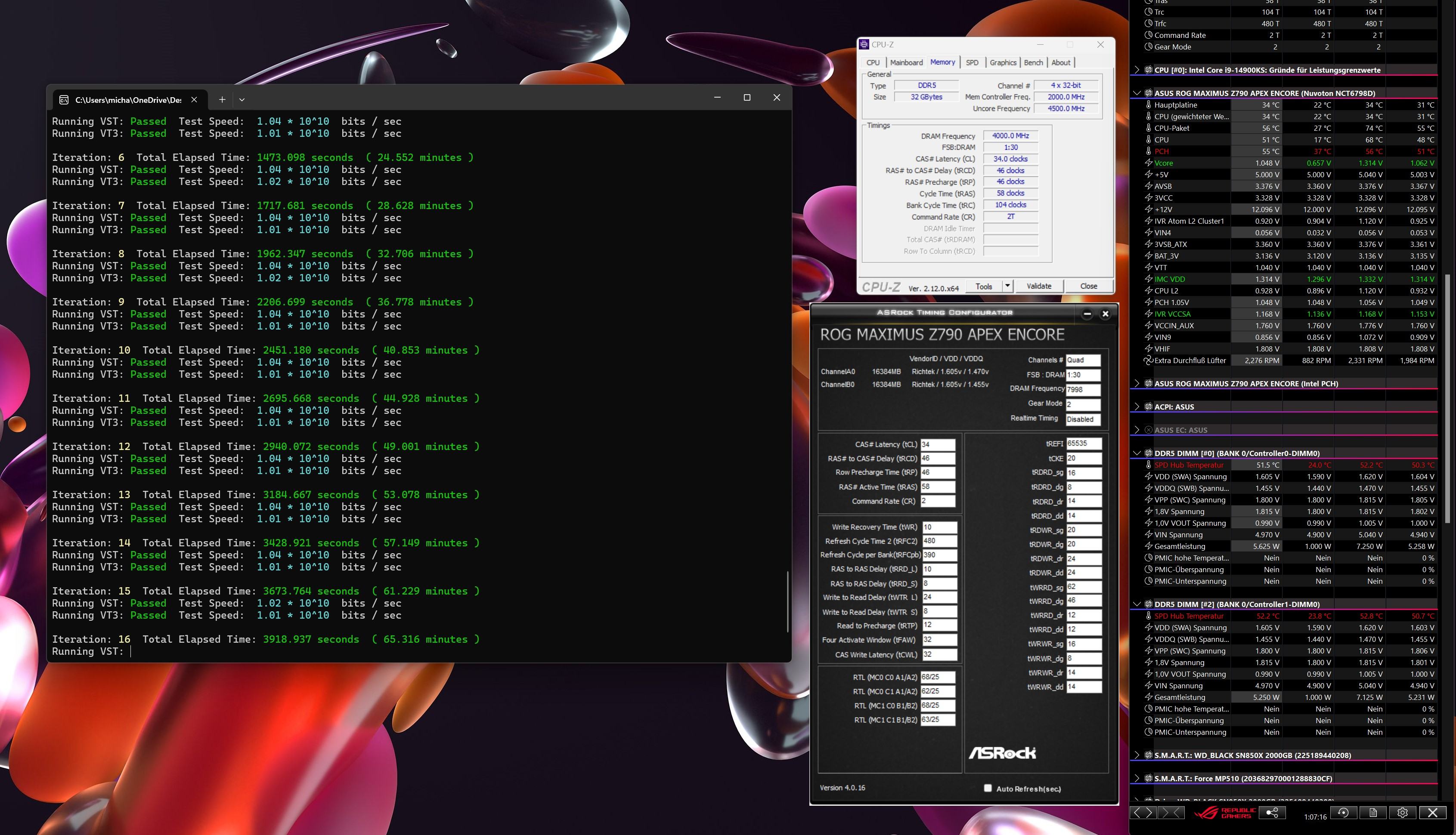

Alles lief so weit super, 1usmus sowie Anta777 Absolut liefen 8 Stunden fehlerfrei durch. Nun kommt das große "Aber", ein Test auf Y-Cruncher VST brach nach 4 Minuten ab. Ich habe dann bisschen mit der MC Voltage herumgespielt und bemerkt, dass ich nun mit TXX 1.42v u. MC 1.35v es schaffe, knapp 2 Stunden auf Y-Cruncher zu "überleben". Erhöhe ich nochmals die Voltages dann bin ich nach 4 Minuten wieder raus. Kann jemand vielleicht mir einen Tipp im Sinne weiterer Voltages die man einstellen kann, oder sind einfach die 7200 zu viel?
Bisher versucht worden ist:
RAM OC auf Stock XMP@ CL36 6000Mhz - Y-Cruncher läuft problemlos 4 Std. durch
Testlauf mit anderen RAM-Sticks von G.Skills DDR5-8000 aus meinem AMD-PC mit XMP heruntergetaktet auf 7800 (da Board nur max. 7800 kann) läuft 2 Stunden problemlos.
Mit Ram OC @7200:
ACC LL von 0.50 auf Stock 0.55 → Keine Besserung
SA Voltage von 1.1v auf höher → Keine Besserung
TX Voltage Höher auf 1.42v → Besserung, hält nun 40 Mins durch. Weitere Erhöhung verschlechtert alles wieder auf 4 Minuten.
MC Voltage → Keine Besserung
Aktuelle verwendete Spannung sind:
VDD/VDDQ: 1.4v
SA: 1.1v
TX: 1.425v
MC: 1.35v
Spannungen ist so eine Sache. Was passiert, wenn du die SA/TX/MC auf AUTO lässt? Die TX ist recht hoch. Hast du niedrig angefangen? Bei 1.10-1.15v.
Timings kopieren geht bei bei Hynix Speicher auf jeden fall. Würde behaupten, von 6000-8000+ kann man diese Timings verwenden. Bei niedrigem Memtakt geht es auch schärfer, ist klar. Aber das erscheint mir ein recht solides Setting der (Sub)Timings zu sein.
Ich habe mit der Voltage Spielerei am Ende es geschafft, knapp 2,5 Stunden auf Y-Cruncher durchzuhalten. War allerdings am Ende bei 1.470v TX, und ich habe öfter gelesen, man soll die 1.450v bei TX nicht überschreiten soll.
Ende vom Lied ist jetzt, ich bin auf eine Frequenz von 7000 herunter und diese kann ich problemlos sogar mit TX 1.300v, MC 1.350v, SA 1.0v betreiben. Sprich Y-Cruncher lief die letzte Nacht über 8 Stunden durch und eben habe ich nochmal zur Sicherheit einen 4-stündigen Anta777 Lauf gemacht. Denke, die 7000 sind hier der Sweetspot. Bin sowieso zufrieden von 6000 auf 7000 und das auf einem 200 € "Business Chipsatz" 4-Dimmer.

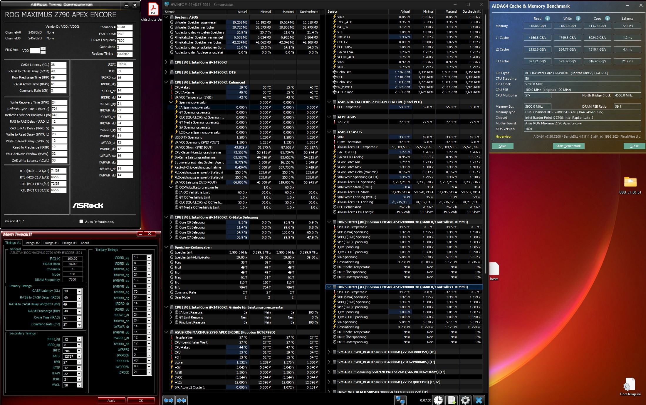

Hallo zusammen,
ich habe mich ein wenig an meinen Speichertimings prrobiert und habe an sich schon recht passable Werte erreicht habe.
Mein Setup ist
Asus Z790 Apex Encore mit dem 1801 Bios
14900KF
Corsair Titanum 8000 2*24GB
der Arbeitsspeicher ist Luftgekühlt, durch die Gehäuselüfte hat keinen eingenen separaten.
Hab Ihr noch Optimierungstipps für mich um den Speicher vielleicht sogar mit 8200 laufen zu lassen, wenn das ohne separate Kühlung möglich ist.

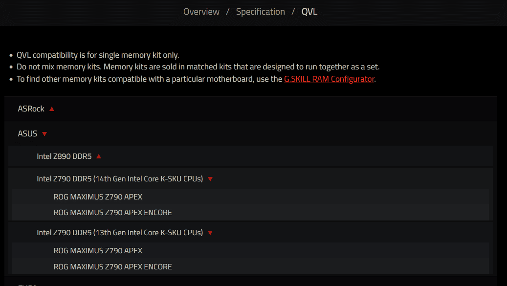

Das wundert mich das du gerade da nicht vorher nachgefragt hast (hattest du doch sonst so oft), oder es selbst erkennen können, aber ok. Mit dem Board gehen keine 8000. "Richtig" (whats your stable? ;>) und relativ easy sind 7000 (+straffe subs), eventuell auch 7200. Bei Vollmond und ansonsten komplett richtiger Sternenkonstellation (cpu, controller, aktive kühlung etc...) auch 7600 von mir aus. Nicht das noch jemand auf die Idee kommt... :d
QVL deiner Riegel:
verdammte Axt! du hast recht, da hätte ich vorher lieber nachfragen sollen. Dachte die 8.000 Mhz sind mittlerweile nicht mehr sooo schwer zu erreichen. Hab ich mit den Riegeln keine Chance? Sind doch sogar welche die 8000 packen müssen. Ich versteh das nicht
