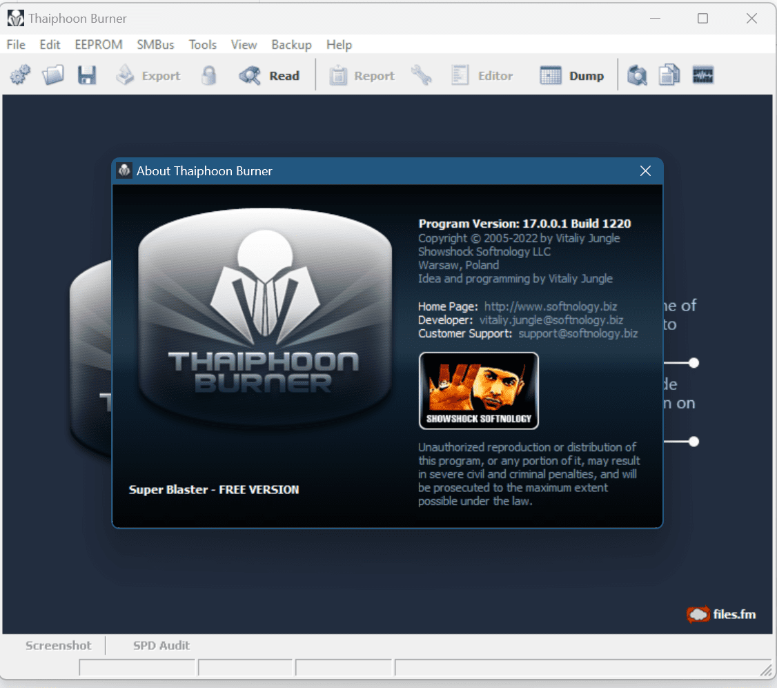

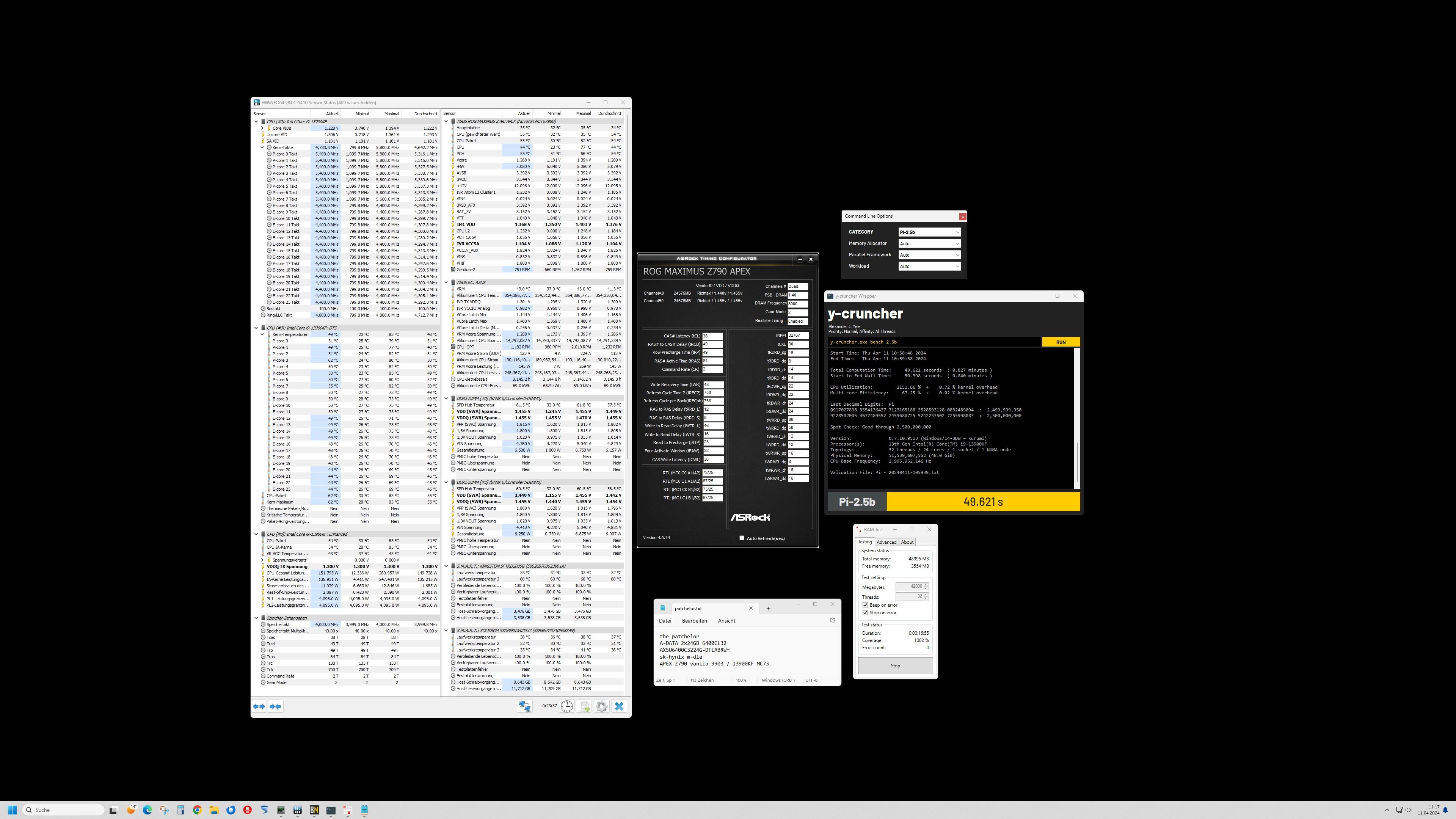

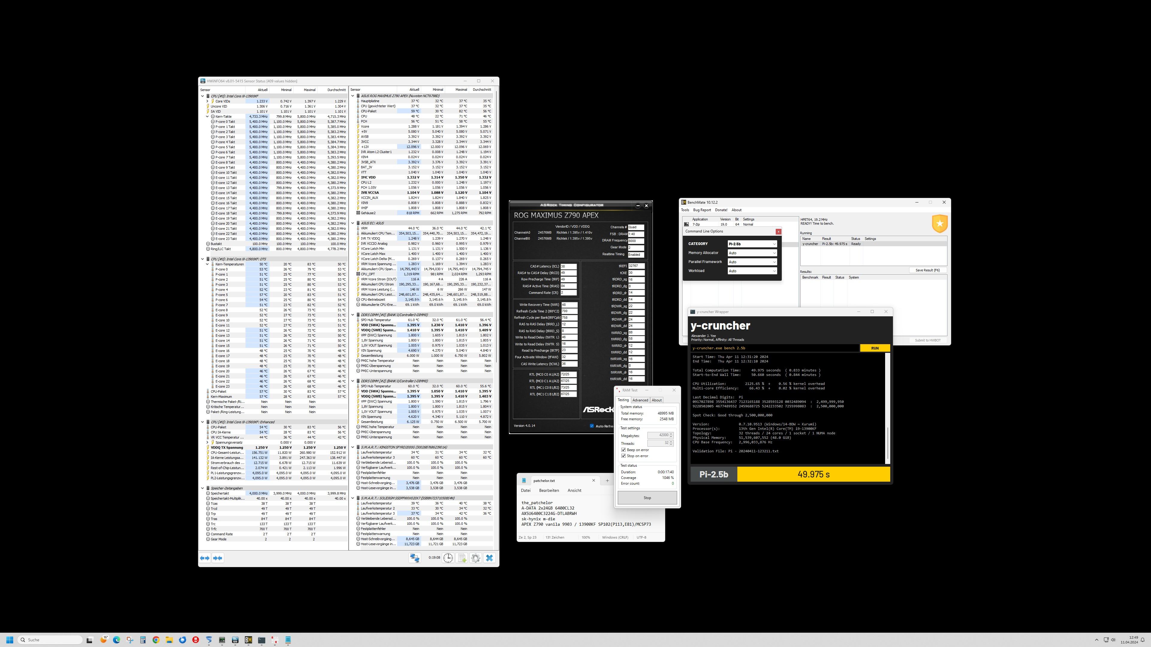

Damit hab ich gedumped:
... und hab jetzt erstmal 8533 gemacht. Verrückter IMC... einfach mal Spannungen rein gerotzt und es läuft schon auf Anhieb 10 min im memtest. Hab jetzt bissl runter optimiert, das ist so fehlerfrei. Ml sehn obs auch nach ner stromlosen Nacht noch steht.

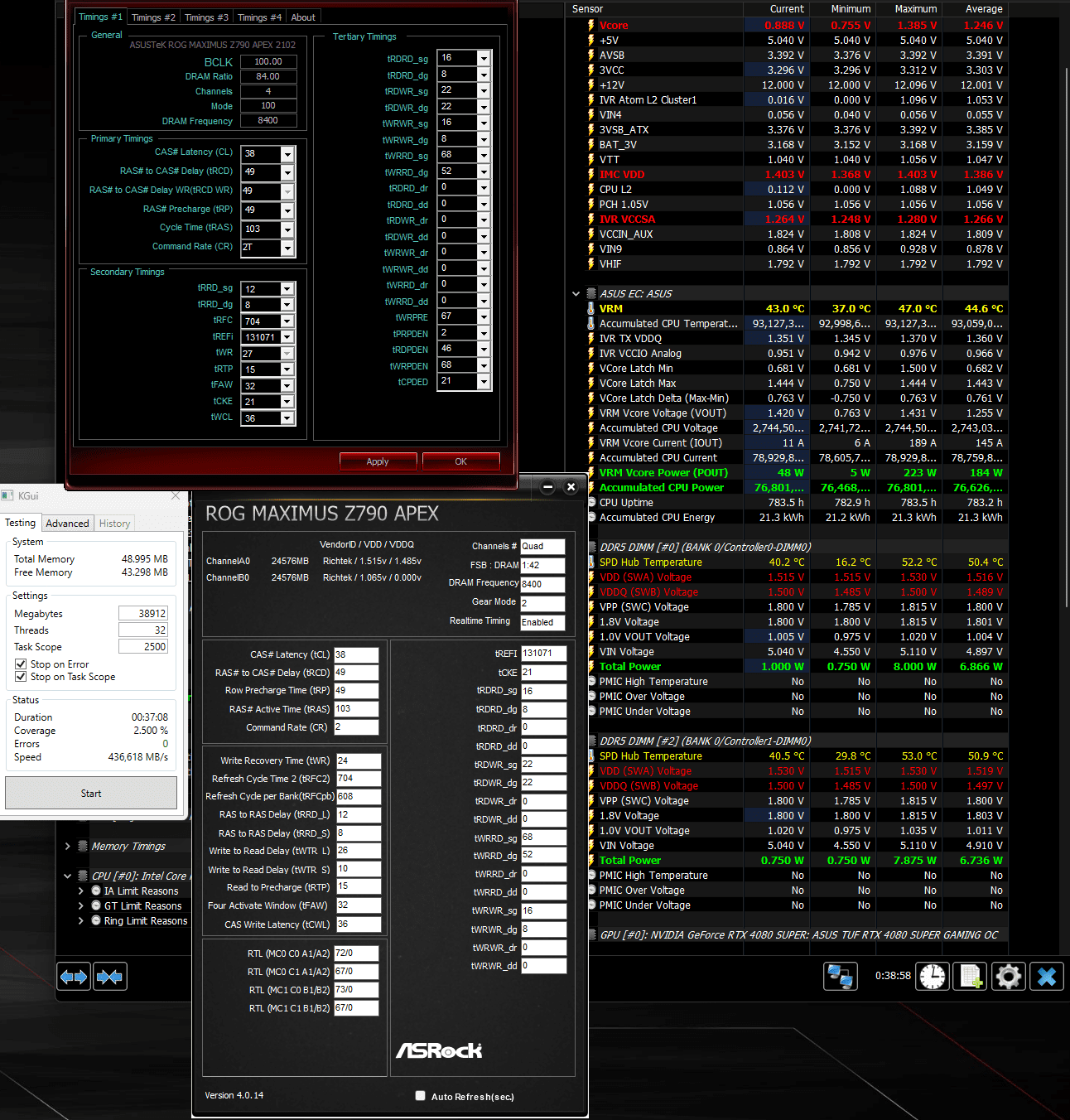

DDR5 Kühlung wird auch überbewertet ;)

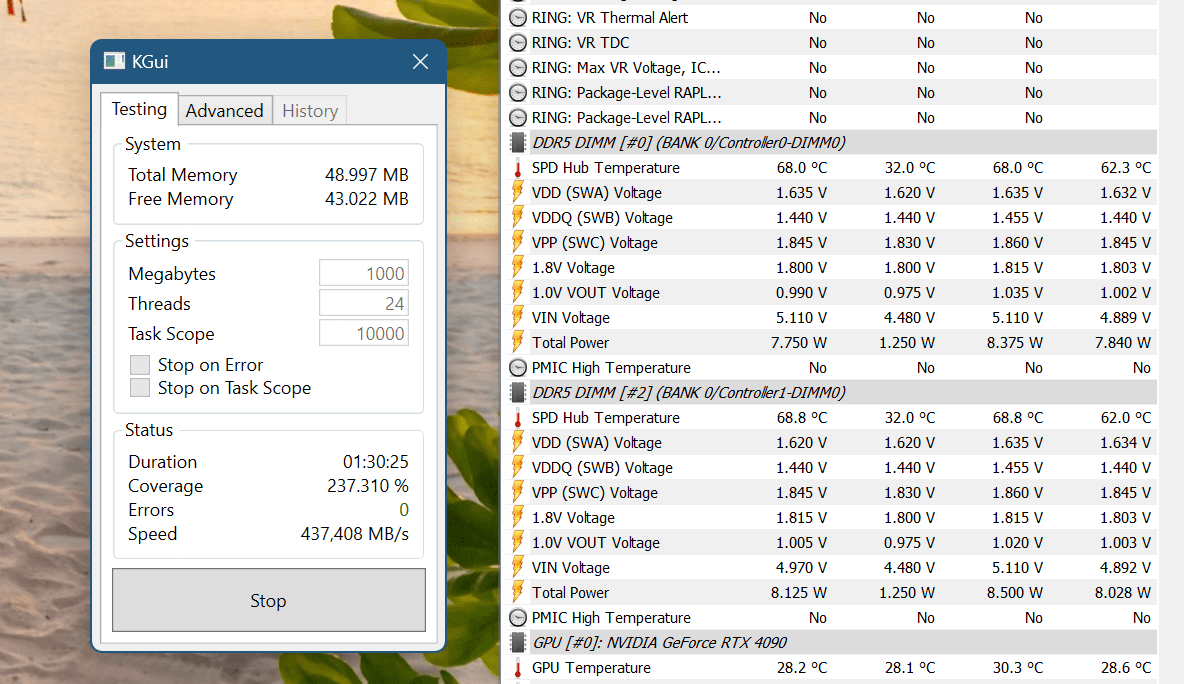

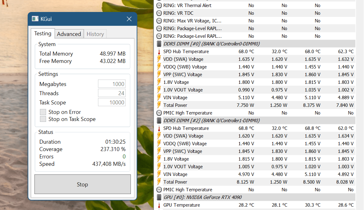

Bei 68 grad hauts dann früher oder später Fehler. Aber da kommt man normalerweise ja nicht hin. Hab hier mal ohne Fan getestet.

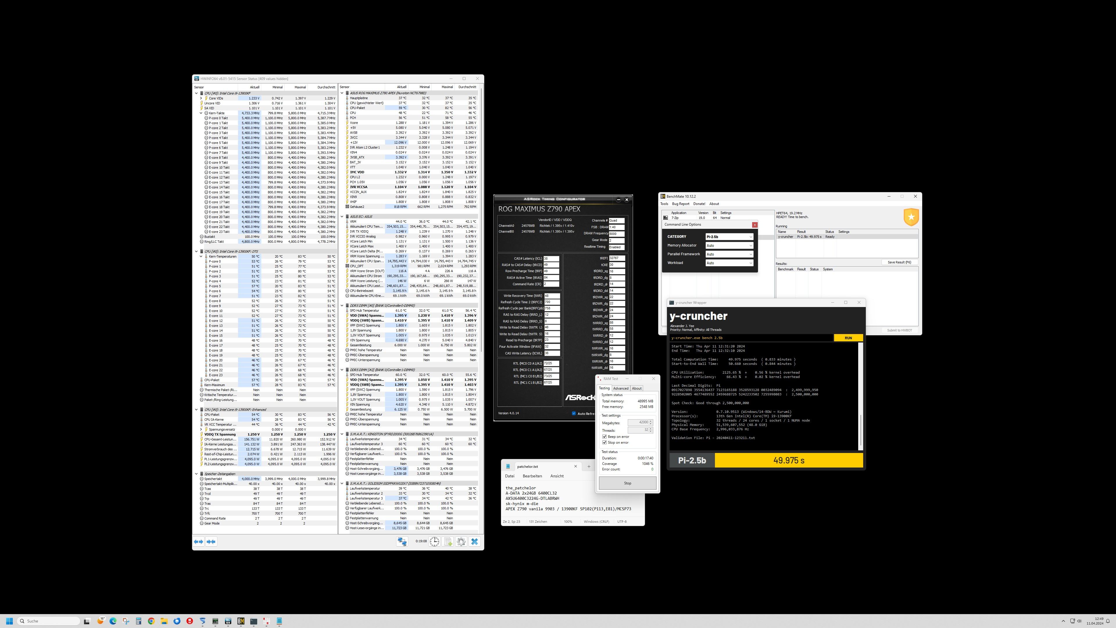

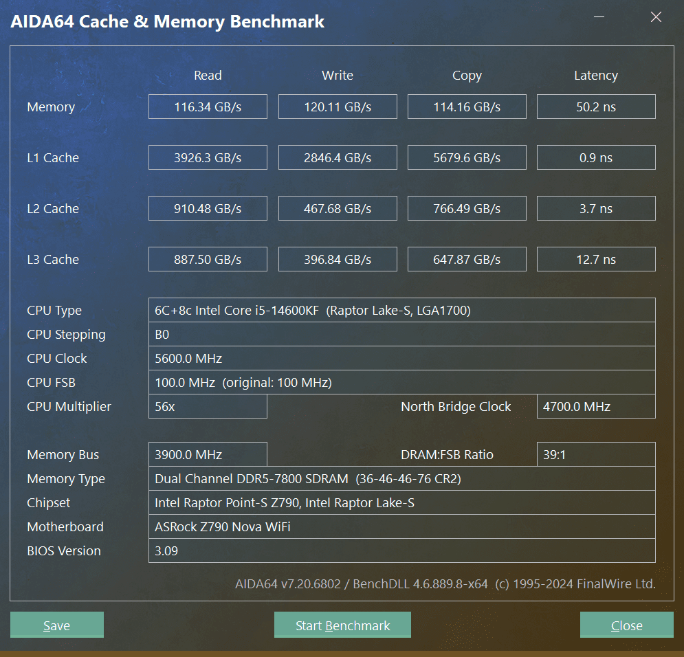

Hänge auch bei 7600 fest. Gleiches Board, aber ein 14600KF mit 96,3 Biscuits der mit richtiger Kühlung wohl über 6Ghz rennt.
Schnelleres Kit (7800) hat bei mir nichts gebracht. Beide Kits laufen 8000 auf einem B760i Board.
Habe heute morgen ein bisschen Zeit gefunden und nochmal mit den Spannungen experimentiert, aber da ist nix zu holen.
Solltest du die Zaubereinstellung finden bei der was über 7600 läuft, gerne hier posten.
An den Timings scheint es nicht zu liegen, selbst mit Cl40 XMP Profil vom Board wird's nicht stabil.

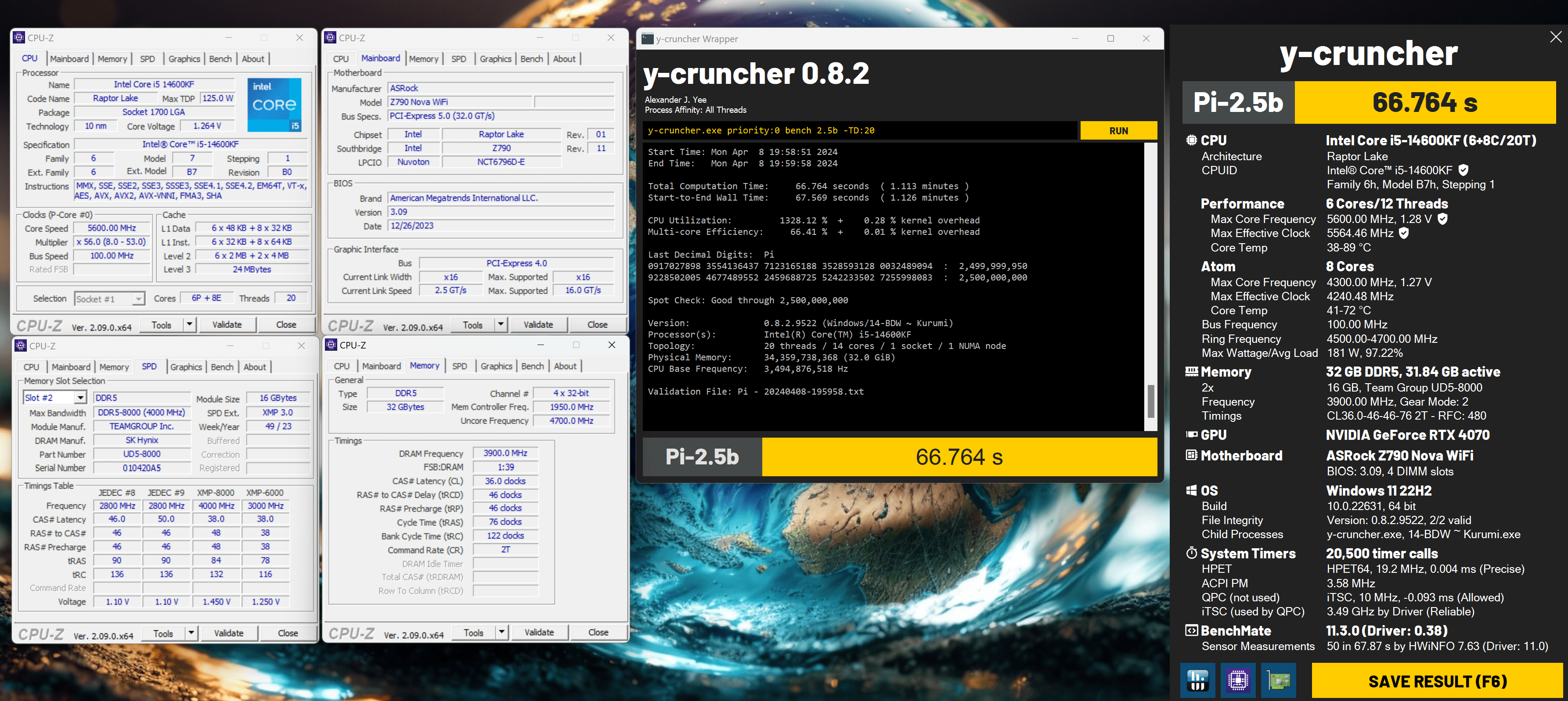

7800 laufen jetzt auch bei mir durch 2.5b:
Board: Gigabyte Z790 Aorus Pro X
SA 1,15V
VDDQ TX 1,35V
VDD2 1,37V
VDDQ/VDD 1,5V
CPU habe ich der Ohren wegen auf 5GHz runtergetaktet. Hat dann übrigens in etwa den gleichen Verbrauch wie mein 8700K@5Ghz damals.
Auch wenn ich mir sicher bin die Einstellungen schon getestet zu haben, jetzt läuft es mit den gleichen Spannungen und Timings von oben auch mit 8000:
Hab's zweimal hintereinander durchlaufen lassen weil ich es nicht glauben konnte.
Bastel die Tage noch nen Lüfter vor den Speicher, dann starte ich noch nen längeren Testlauf und feile an den Timings.

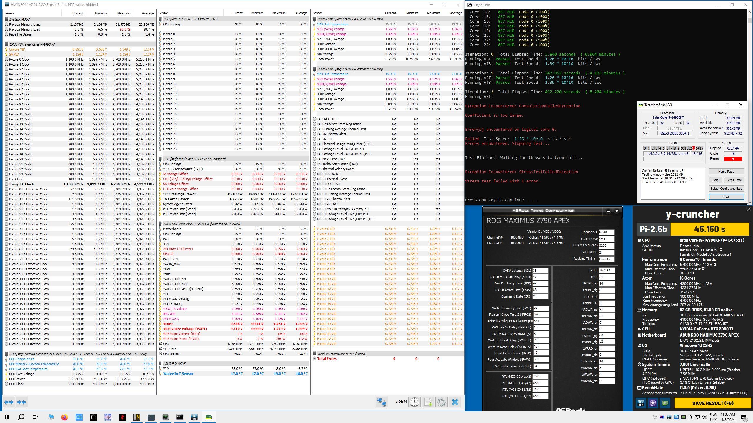

Na ja, es ist nicht so leicht. Y Cruncher 2.5b lauft immer durch, VST/VT3 max 10 min, TM5 um ca. einem Stunden nach Start.
Eingestellt nur die Werte, die auf ATC sind. XSR, PRPDEN usw sind auto.
90mV Delta muss ich halten, 60mV schlecht.
1.47/1.56V VDDQ/VDD
1.26V Tx
1.42500V MC
1.12V SA
Schaut nicht so gut aus...:fresse:

maybe try doing 36/48-48 instead of 36/47-47, those voltages are about what I use for 8400C36-49-49, one thing i noticed was even though it seems like the bigger delta you go the worse it gets, sometimes you have to try to keep going past the range that doesn't work and keep trying lower, if it just keeps getting worse after trying a couple more past where it was getting worse before then yeah delta prob can't go higher but I had a point where like 1.45-1.5 wouldn't work well but then I kept trying lower eventually got down to 1.41 - your SA looks good that's what I also use for 8400C36, could also maybe try lowering TX, I use 1.2 for that..there is def gonna be a little variance obv but just trying to give an idea of what i'm using and was using, this is on TG 8200 Xtreems as my ram
@Vhypur
Thanks for the ideas. Today is over, I gave up.
There is a timing problem, because it (doesn't) work exactly the same at lower and higher voltages.
I'll continue, but that's all I had time for now.
Unfortunately, some timings have to be increased, although I don't want to.

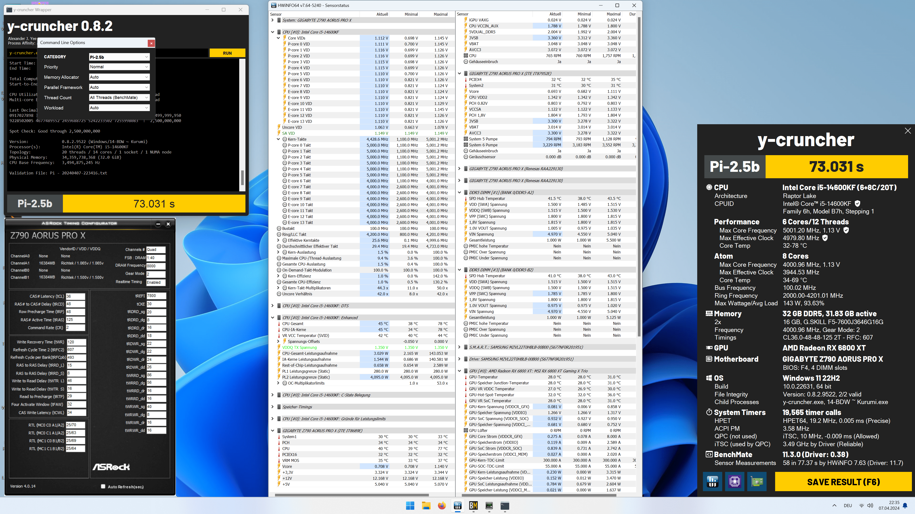

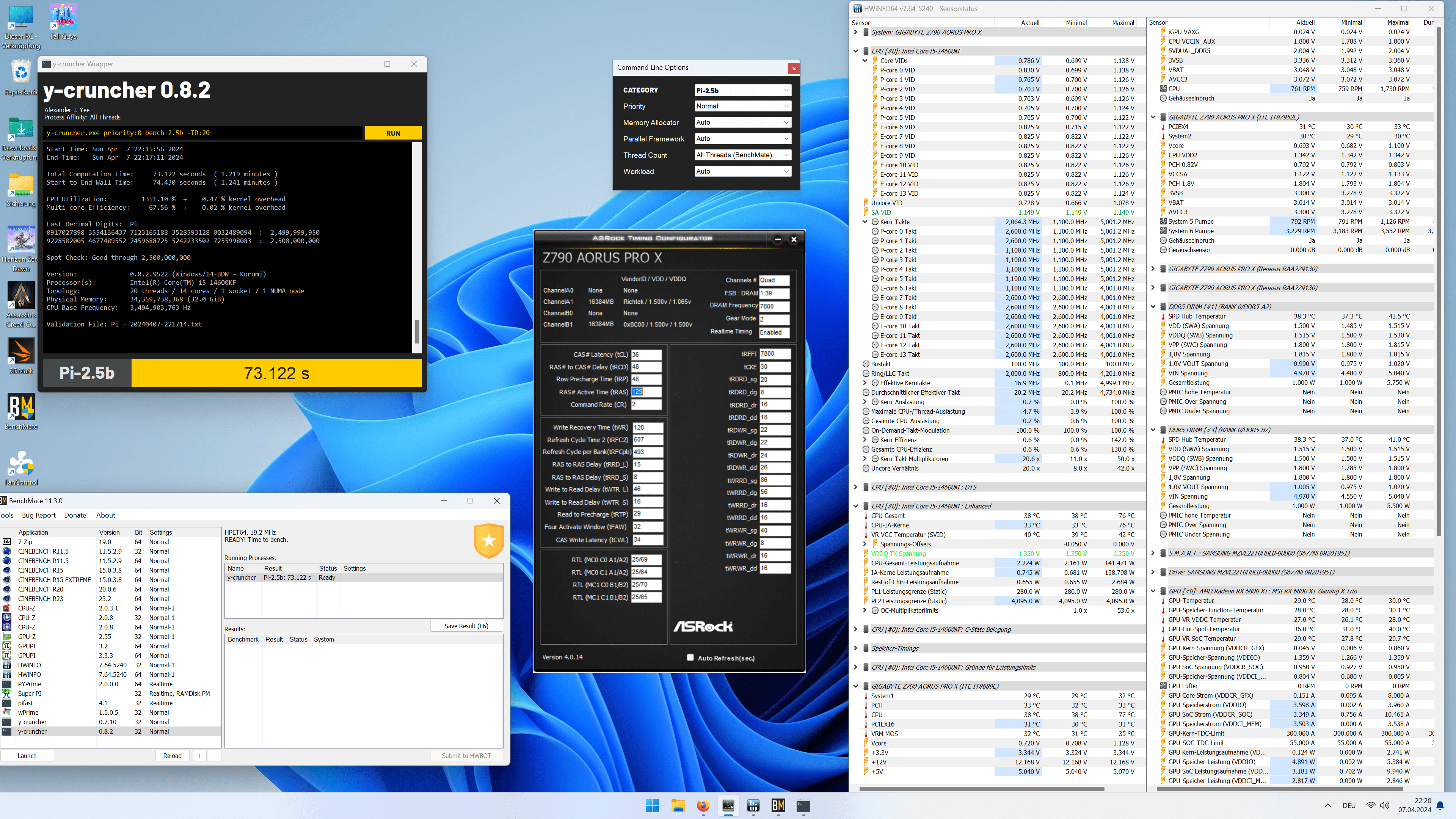

So, auch wenn ich mich nun oute kann ich sagen das der Ram Anwendungsstabil läuft. Die hier geforderten Stabilitätstests wollen nicht so recht laufen. In der Hinsicht hat sich bisher nichts geändert. Bei 7600MT/s hört die TM5 ect. stabilität auf.
Aber ich möchte nicht an der Voltage drehen nur um eine stabilität zu haben in einem Szenario welches ich nicht nutze.
Die 7800MT/s laufen bisher in jeder Lebenslage stabil, daher lasse ich die Finger davon. Auch weil alles so schön Kühl funktioniert bei niedriger Spannung. Selbst bei OC der CPU ohne Voltage erhöhung (P5,6/E4,3) läuft einfach alles :)
Ich hoffe Ihr lyncht/steinigt und zerreißt mich nicht dafür ^^

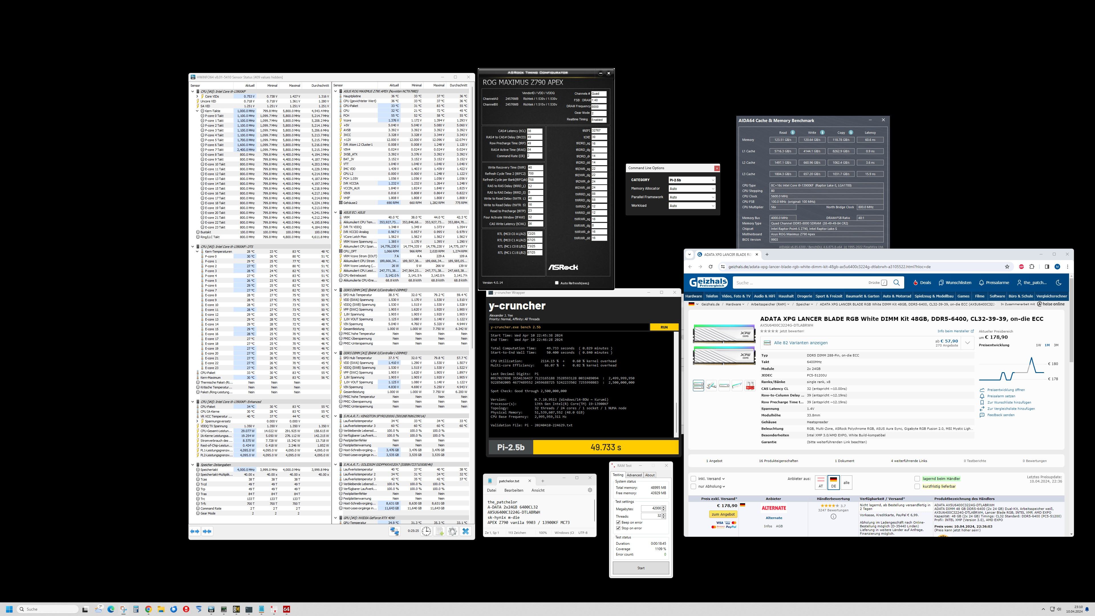

mein erster Kontakt mit 24Gb ICs
ADATA XPG Lancer Blade RGB 6400CL32 48GB günstig geschossen, mit SK Hynix M-Dies
8000 laufen erst mal grob, 8200 zicken sie, 8400 wird's mit meinem Setup schwierig IMC muss dann schon auf 1,52v, brauchen etwas mehr Spannung als "gute" Module, booten bis 8600 ins Win,

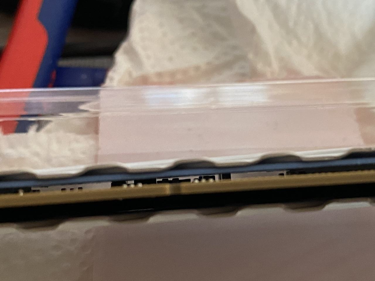

PMIC ist leider ohne Pad. Müsste man umbauen.
Mal sehen ob ich mit 8200er Patriots (aus'm MP) weiter komme oder ob meine Büchse einfach nicht mehr will.
Trotzdem gut das du deine Ergebniss gepostet hast. Ich denke du meinst 2x48GB ? 79°C ist schon heftig wenn das kein Sensorglitch ist, war RGB an wenn man fragen darf ?
48GB Kit, 2x24GB, korrigiert
Die 79Grad sind Ausreißer, Durchschnitt bei ca. 60 mit 63 max.
RGB war an. Ein Pad könnte man eventuell sogar ohne komplette Demontage dazwischen bekommen wenn die LED Abdeckung einfach abgeklipst werden kann.

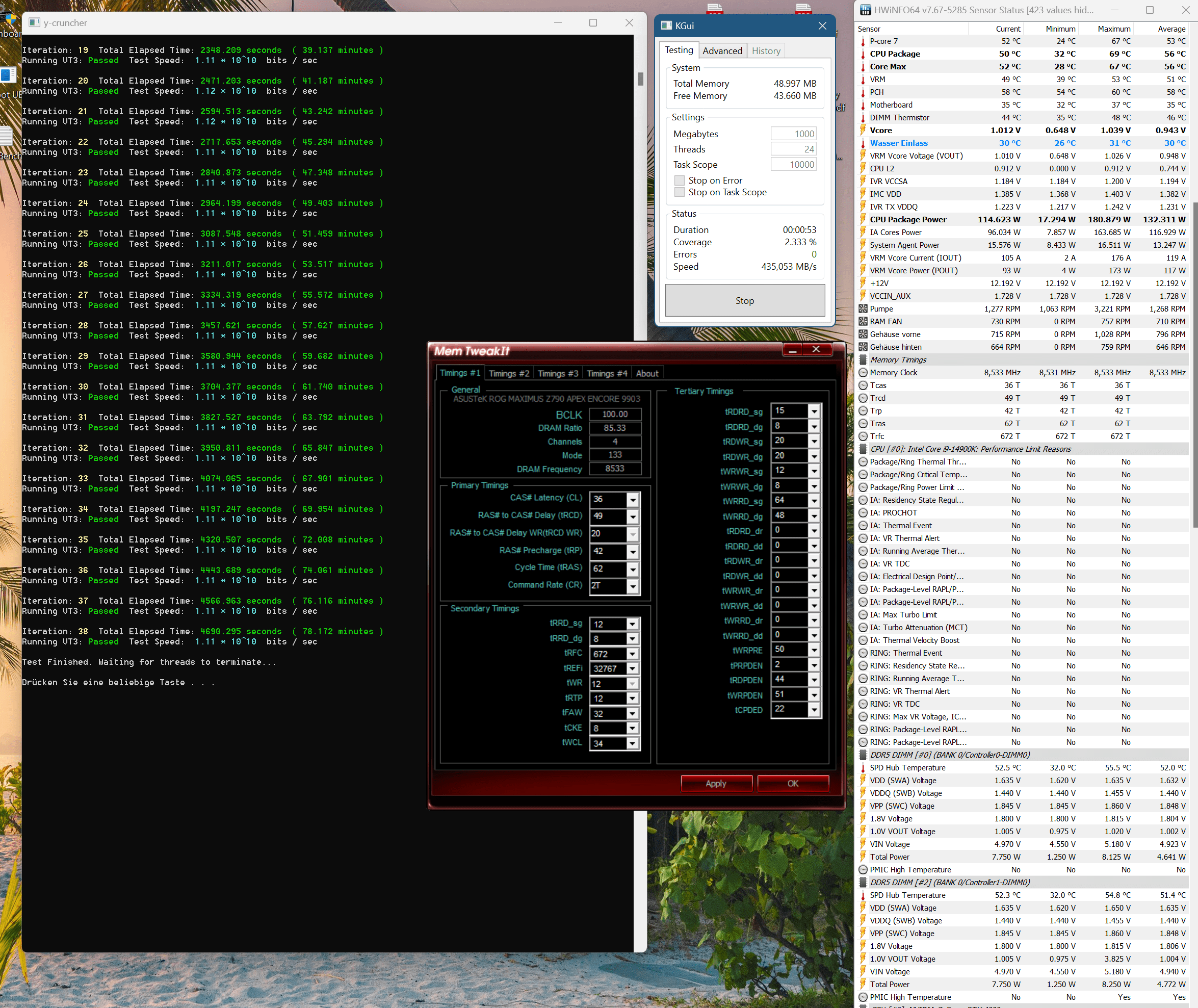

So. 3 Monate später und 8400 CL36 laufen noch. Booten jedes mal und gab noch keinen Blauen oder Anwendungsfehler. Ich geb aber zu das mich die 8600 immer noch anlachen ^^.
Deine Spannungen sehen aber auch etwas komisch aus. Viel zu hoch für meinen Geschmack.

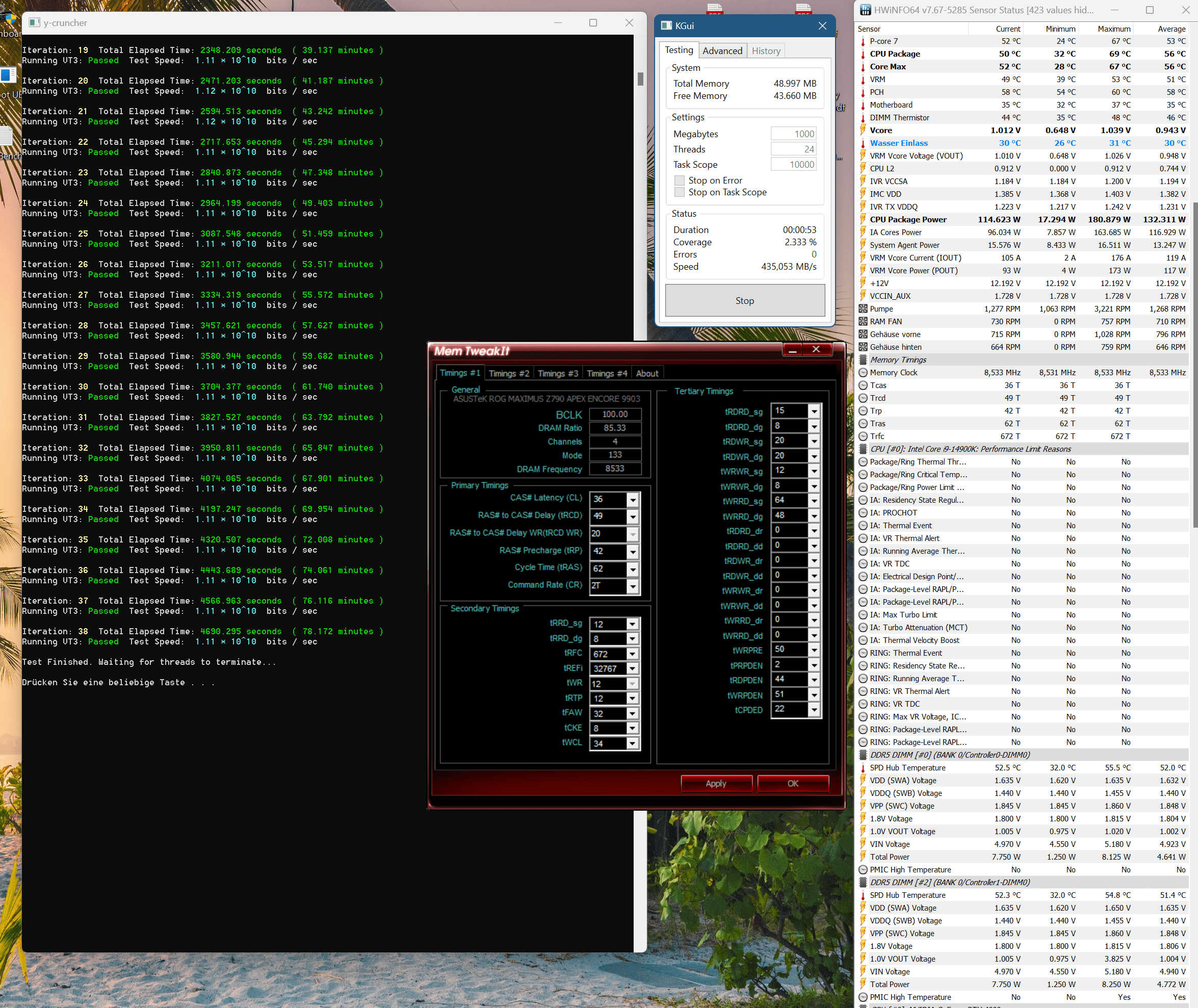

hat einer Spannungs Vergleichswerte für 2x24GB, 8000 entspannt?
Hab's noch weiter gesenkt und fühle mich gerade als wäre ich nach 1,5Jahren aus dem falschen Zug ausgestiegen...
Und ja, nur Schnelltest mit 1000-1500% Karhu
ok.... dann probiert ich das mal.
Besser im Sinne von memory-OC ginge bei mir eigentlich nur noch, wenn der VCCSA bedarf noch geringer wäre oder man VDD senken könnte (woran ich nicht glaube)... dann würde ich auf 8600 gehen.... oder wenn die Performance bei gleichen Einstellungen besser wird.
Ich kann Dir sagen, mit den Spannungen könnte ich sogar 8266 bzw. mit bissl mehr VDD und 1.125V VCCSA auch 8400 fahren.
Hier laufen jetzt (auch nach 2 stromlosen Nächten) ycruncher und karhu stabile 8533C36 mit echt scharfen Timings bei 1.195V VCCSA, 1.225 VDDQTX, 1.4V MC, 1.63V VDD und 1.44V VDDQ. Und das ist auch bei 60 Grad noch fehlerfrei.
Es hat sich schon viel getan im letzten Jahr.
diesen ycruncher test den du da immer machst kannst du dir auch sparen , der bringt genau 0 - man sollte da wirklich nur auf vst gehen (diesen vt3 brauch man auch nicht unbedingt finde ich) und dazu dann halt karhu oder tm5
