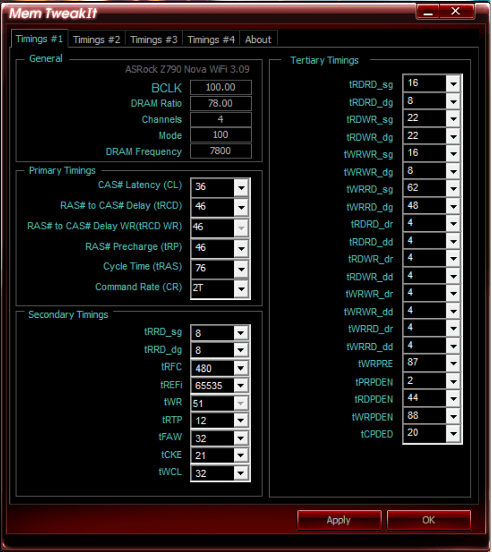

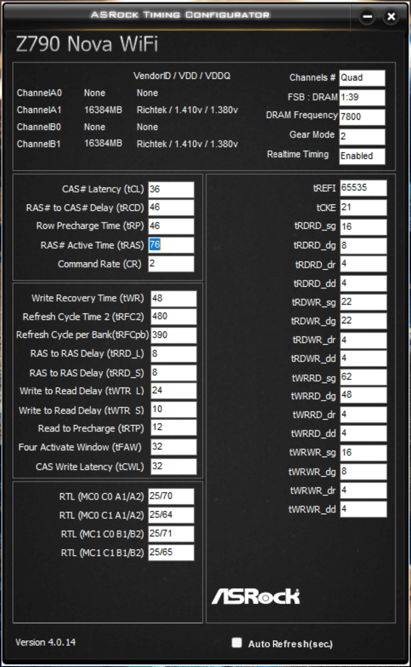

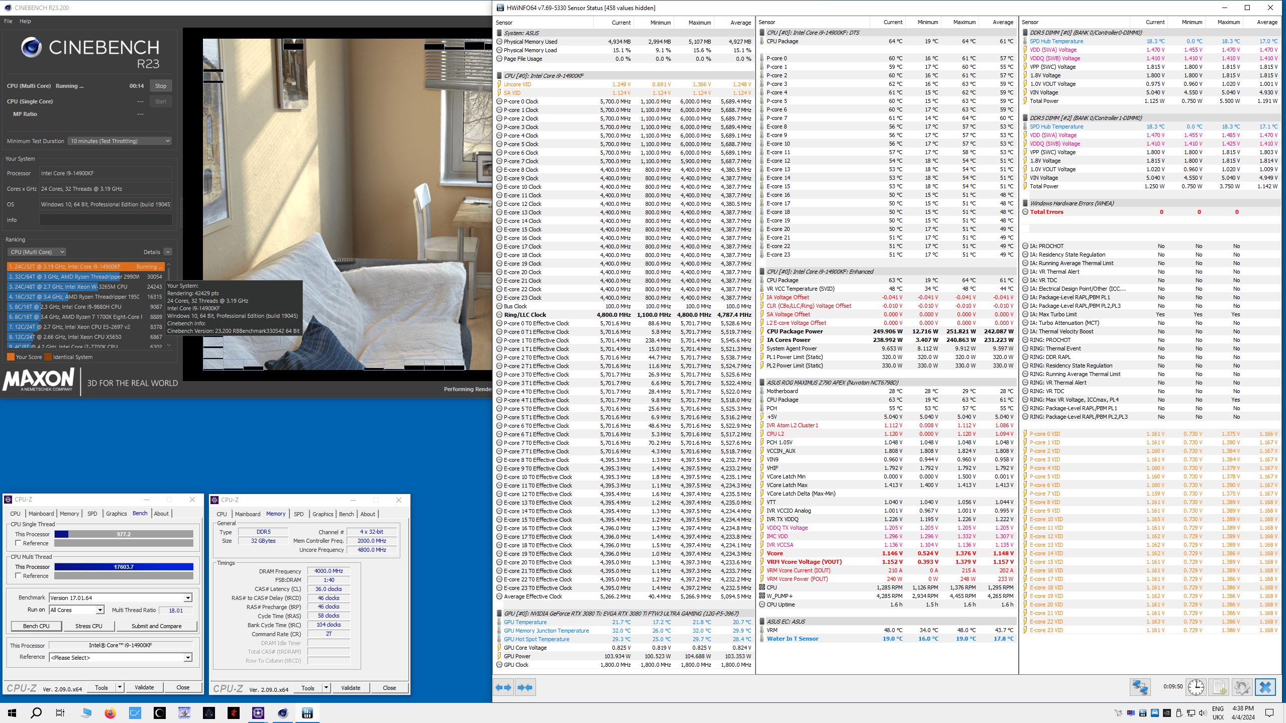

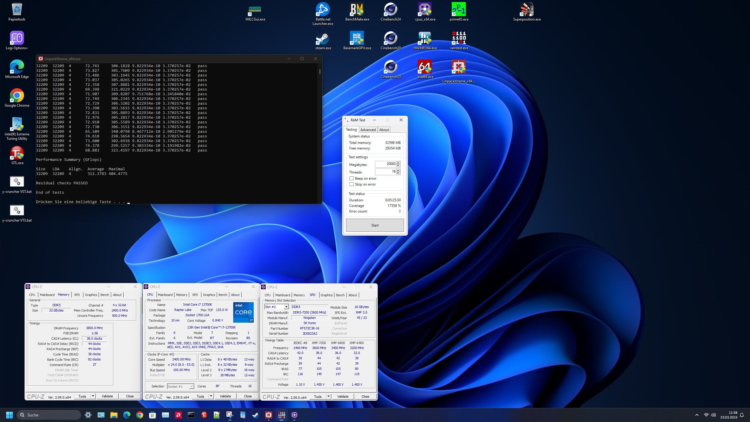

Wenigstens stellt sich der Nachfolger bei den 7600MT nicht so an. Für die 7600MT sind dabei alle nötigen Bios-Einstellungen auf "auto". Nur die Speicherspannung habe ich von 1.45 auf 1.475V angehoben, damit ich die Timings so betreiben kann.
Bei dem Z690, dem Vorgänger, waren bei 7000MT schon etwas mehr Gefummel angesagt. Wenn man da bei 7000MT alles auf "auto" lässt, dann bleibt schon der memtest86 nach 5-10 Sekunden stehen. Der Bären-memtest hatte dafür bei 7000MT nach über 2 Stunden noch keine Beschwerden gehabt.
Bei dem Vorgänger zu meinem neuen Board gibt es bei dem 7200MT XMP-Profil genau nach 3 Stunden und 35 Minuten immer auf die Sekunde genau drei Fehler. Linpak läuft dann nach etwa 8-10 Versuchen vor die Wand. Bei 7000MT kann ich alle Hynix-A Die Einstellungen unter dem Himmel einstellen, da geht alles.
Mit memtest86 komme ich zwar ins windows, aber der Bären-memtest sagt dann, dass man den Speicher bitte nicht so auf Dauer betreiben sollte. Trotzdem ein voller Erfolg, da 7000MT immernoch sehr deutlich über dem vorausgesagtem Maximum von 6200MT liegen.
Anmerkung:
Ich habe meine Einstellungen sehr an die Einstellungen von "buildzoid" angelehnt, da dieser auf seinem YouTube-Kanal oft die Bios-Einstellungen von Gigabyte Boards zeigt. Diese sind oft von Gigabyte gesponsort. Vielleicht kennt der ein oder andere hier den Kanal. Der macht auch amd-Geschichten.
Mit dem Z790 Aorus X Pro Wifi 7 dagegen fliegt mir schon der memtest86 um die Ohren, wenn ich versuche, die 7600MT zu überschreiten. Der Süßwarenwert wird da leider nur mit 88.760 angegeben (CPU Biskuits). Bei meinen ersten Versuchen waren schon 7733MT zu viel.
Mit aktiver Kühlung des Speichers wurde bei hwinfo nach über 5 Stunden Linpak und karhu eine Speicher-SPD hub Temperatur von 36,5 °C als Maximalwert angezeigt. Daran scheint es nicht zu liegen.
Es kann jetzt durchaus sein, dass das Speicherkit bei 7600MT sein Oberlimit erreicht hat oder der MC nicht höher gehen will, aber ich habe erstmal keine weiteren 300 Euro, um das 8000MT Kit zu bestellen. Wenn nicht noch mehr Erdbeben kommen, gehen die Speicherpreise ja hoffentlich mal nach unten, statt nach oben.
Es hat sich außer dem Motherboard nichts an den anderen Komponenten geändert, die sind immer noch dieselben, die schon auf meinem Z690 Aorus Pro drauf waren.
Wenn ich mit dem Kit dann bei den 7600MT bleibe, kann man das dann so durchgehen lassen?

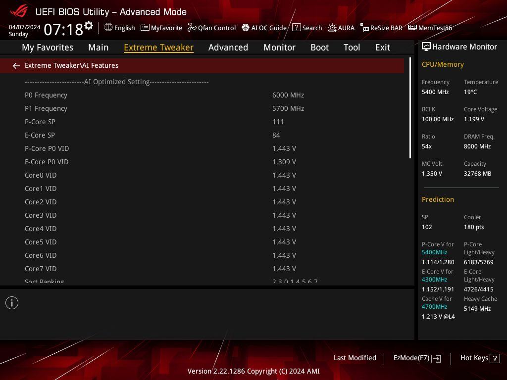

Hänge auch bei 7600 fest. Gleiches Board, aber ein 14600KF mit 96,3 Biscuits der mit richtiger Kühlung wohl über 6Ghz rennt.
Schnelleres Kit (7800) hat bei mir nichts gebracht. Beide Kits laufen 8000 auf einem B760i Board.
Habe heute morgen ein bisschen Zeit gefunden und nochmal mit den Spannungen experimentiert, aber da ist nix zu holen.
Solltest du die Zaubereinstellung finden bei der was über 7600 läuft, gerne hier posten.
An den Timings scheint es nicht zu liegen, selbst mit Cl40 XMP Profil vom Board wird's nicht stabil.
So werde ich mal in mich gehen müssen ob ich das nicht lieber behalte und den 14600KF auf das Z690 Tachyon schnalle.

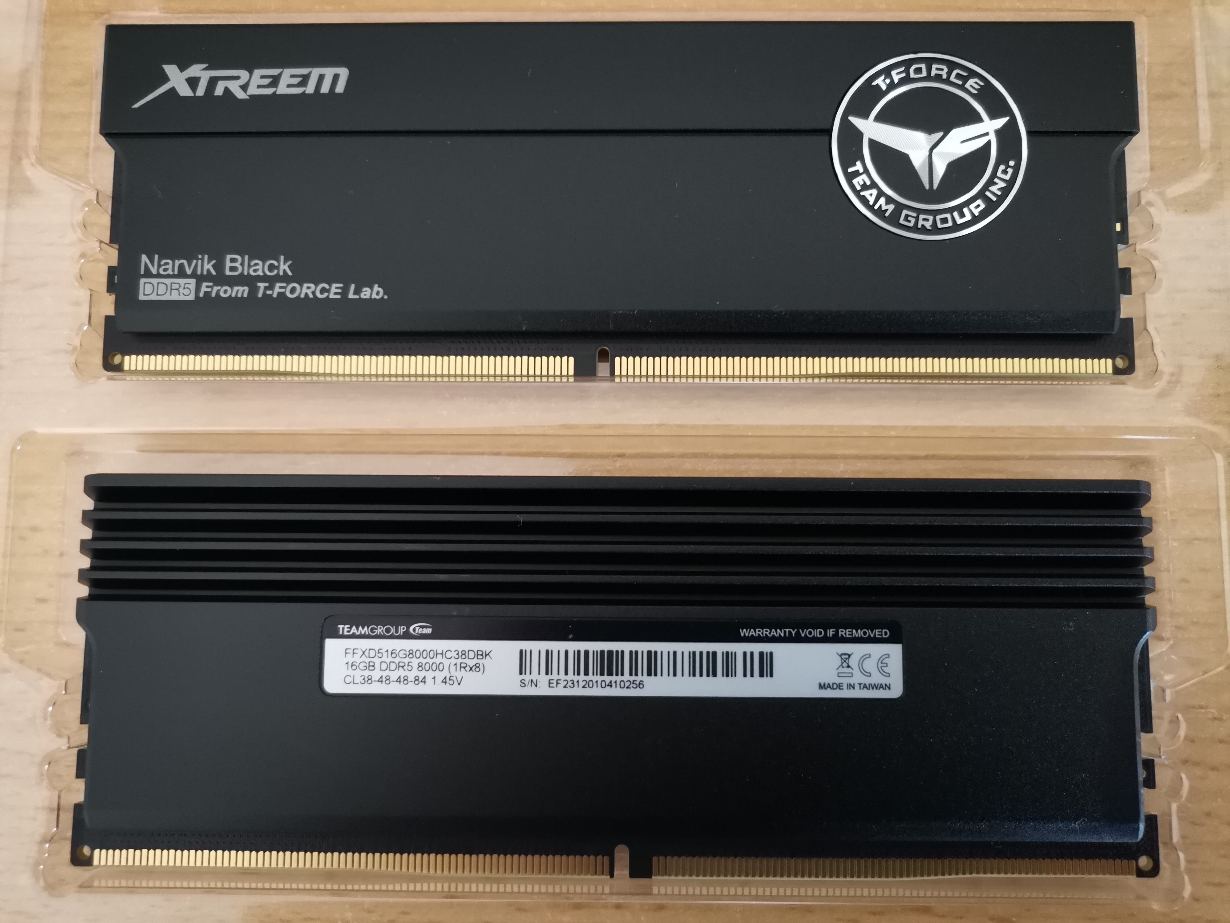

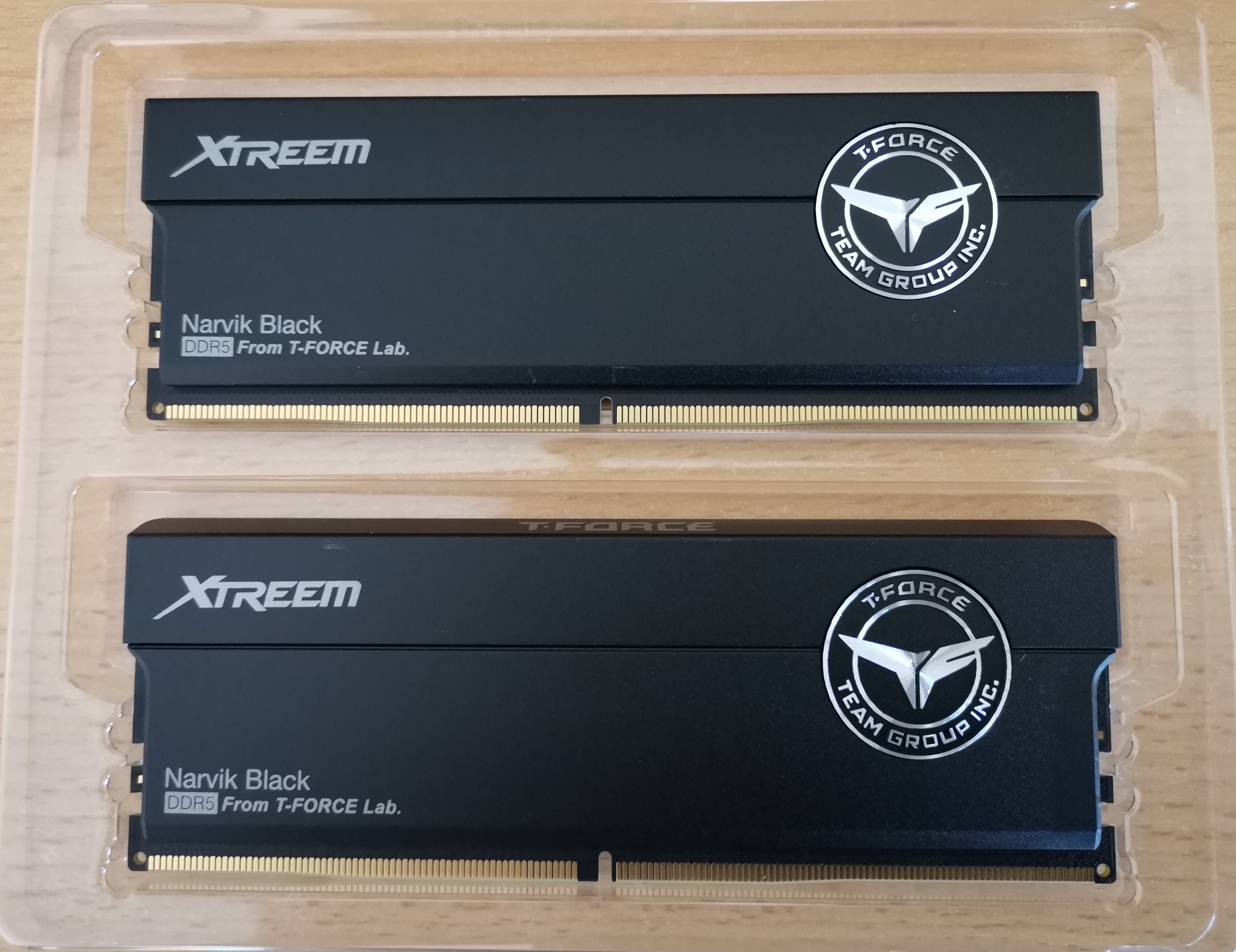

Hi,
habe mir diesen RAM gekauft (laut Reviews Hynix M Die)
Habe ihn auf 6800MT/s laufen, da mein Board nicht mehr macht. Soll dann mit Arrow Lake auf 7600 oder mehr gebracht werden.
Jedenfalls ging ich davon aus, dass ich auch mit 32-39-39-80 Timings nur 1.35v geben muss. Jedoch stürzt alles unter 1.425 regelmäßig ab.
Gibt es für den RAM irgendwie sichere Timings, die ich da nehmen könnte? Kenne mich mit den Subtimings so gar nicht aus und einfach nur die 7600er Werte (38-48-48-121) wollte ich jetzt auch nicht nehmen. Ich frage deswegen, weil die Module @ 7600MT/s mit 1.35v gelistet sind. Sorgen die geringfügig niedrigeren Timings dann alleine für den erhöhten Spannungsbedarf?

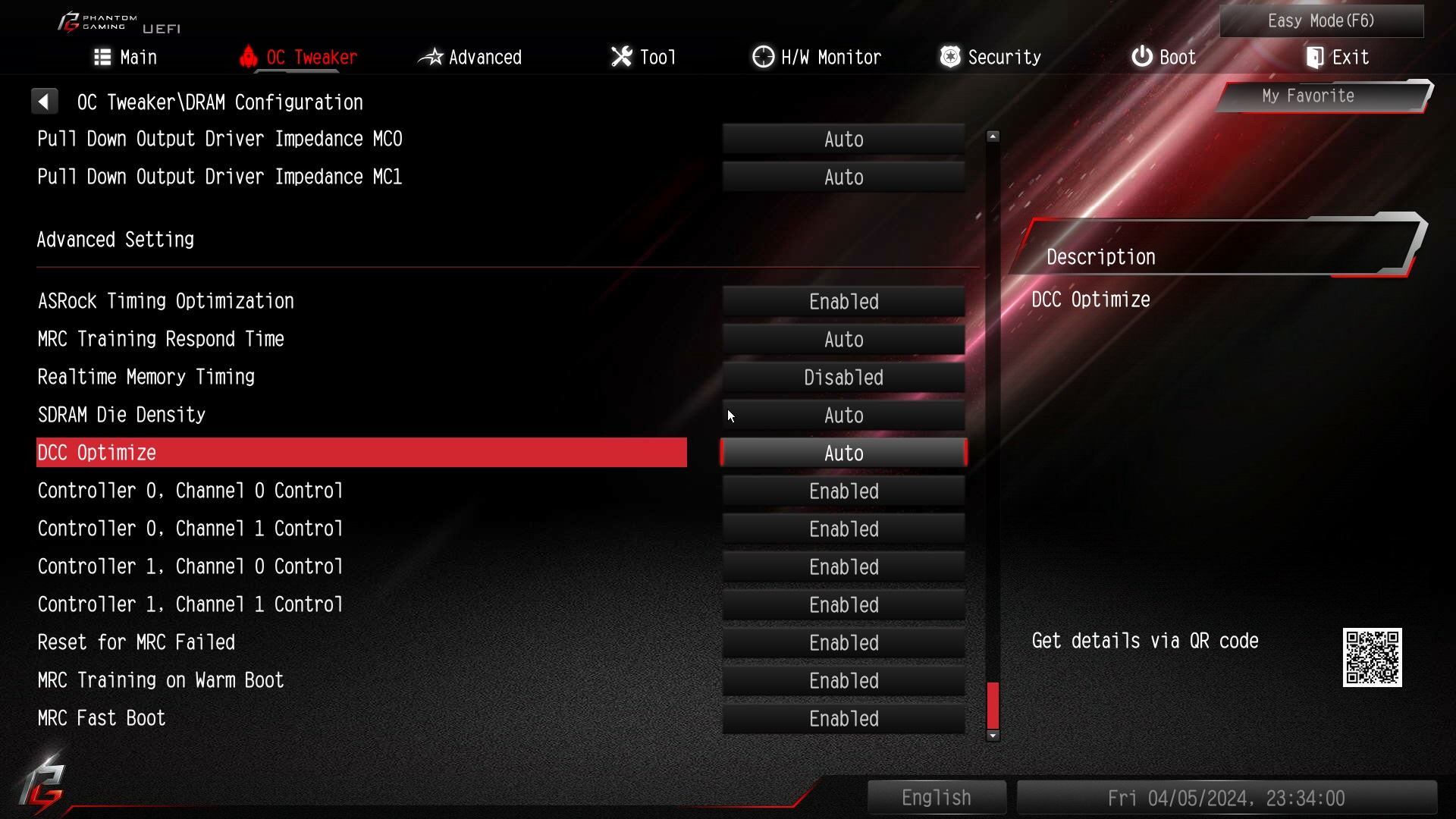

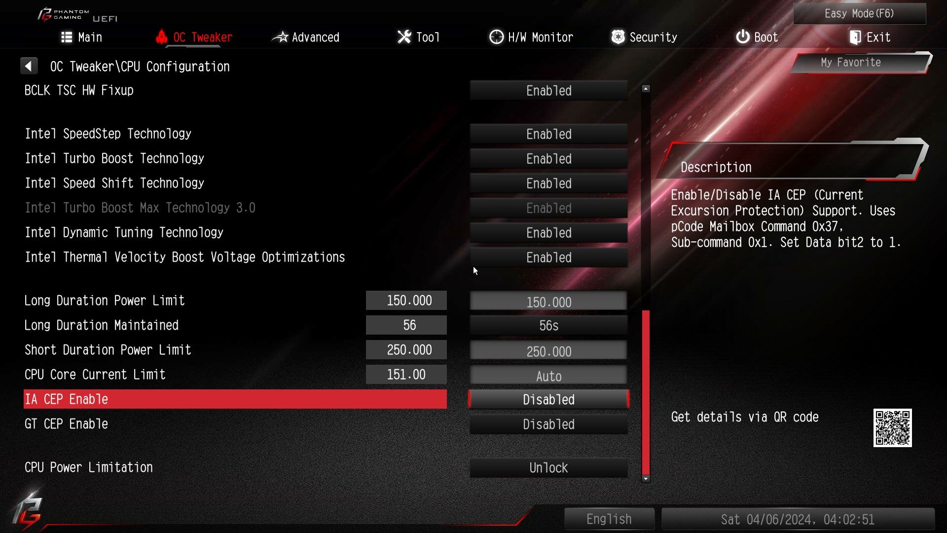

Mit dem neusten B760M Riptide Bios gibt es neue Mem Optionen. Beispielsweise "DCC Optimize".
Duty Cycle Correction ~ ON
Without access to slopes, this can be ON
With TX-DFE disabled

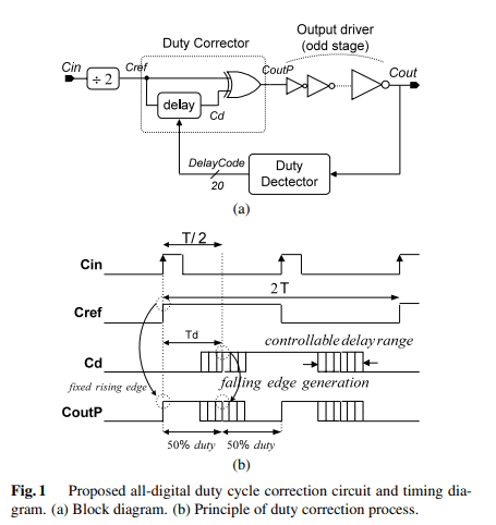

But DCC appears sensitive to noise and likely will be messed up with training inconsistency
There are already write and read leveling. This here shifts rising edge of signal and falling edge , individually.

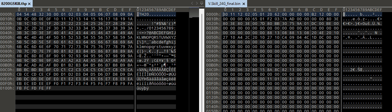

Meinst du könntest mal das SPD deiner 8200er G.SKILL dumpen und irgendwo hoch laden ? 8-)
Würde mir das gerne mal auf meine 7200er Review Samples klatschen.
Taugt das im Anhang? Einfach save as dump aus Typhoon.
  • 8200GSKill.zip

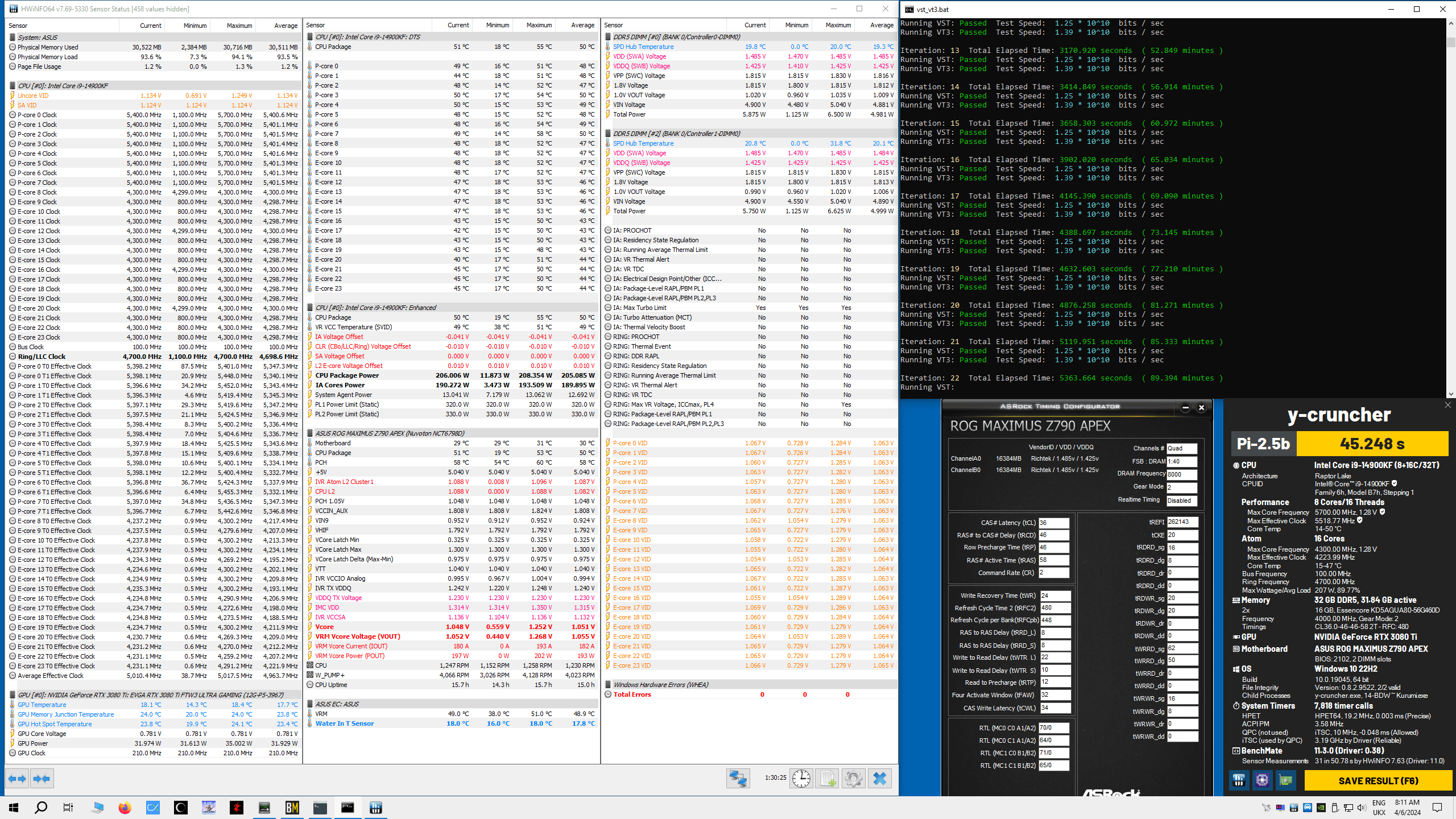

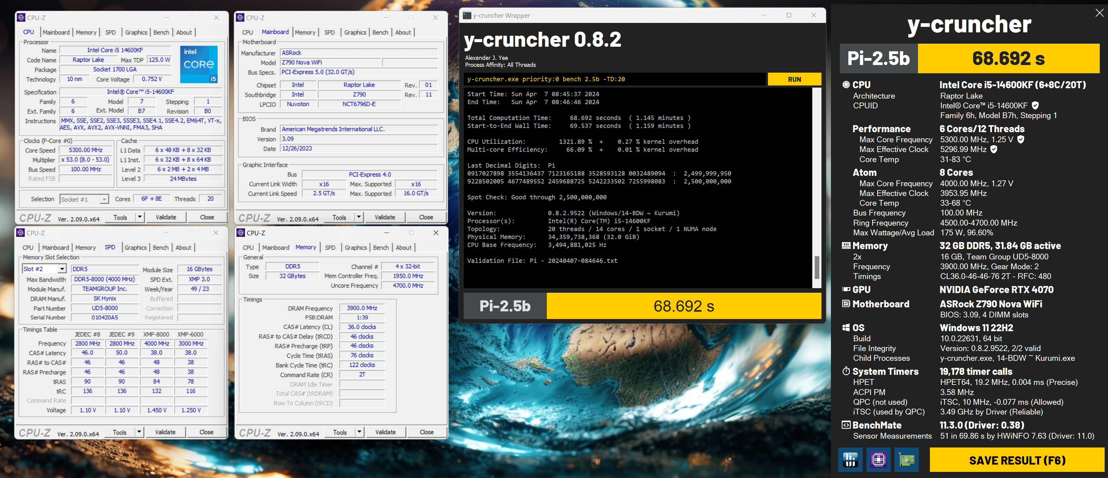

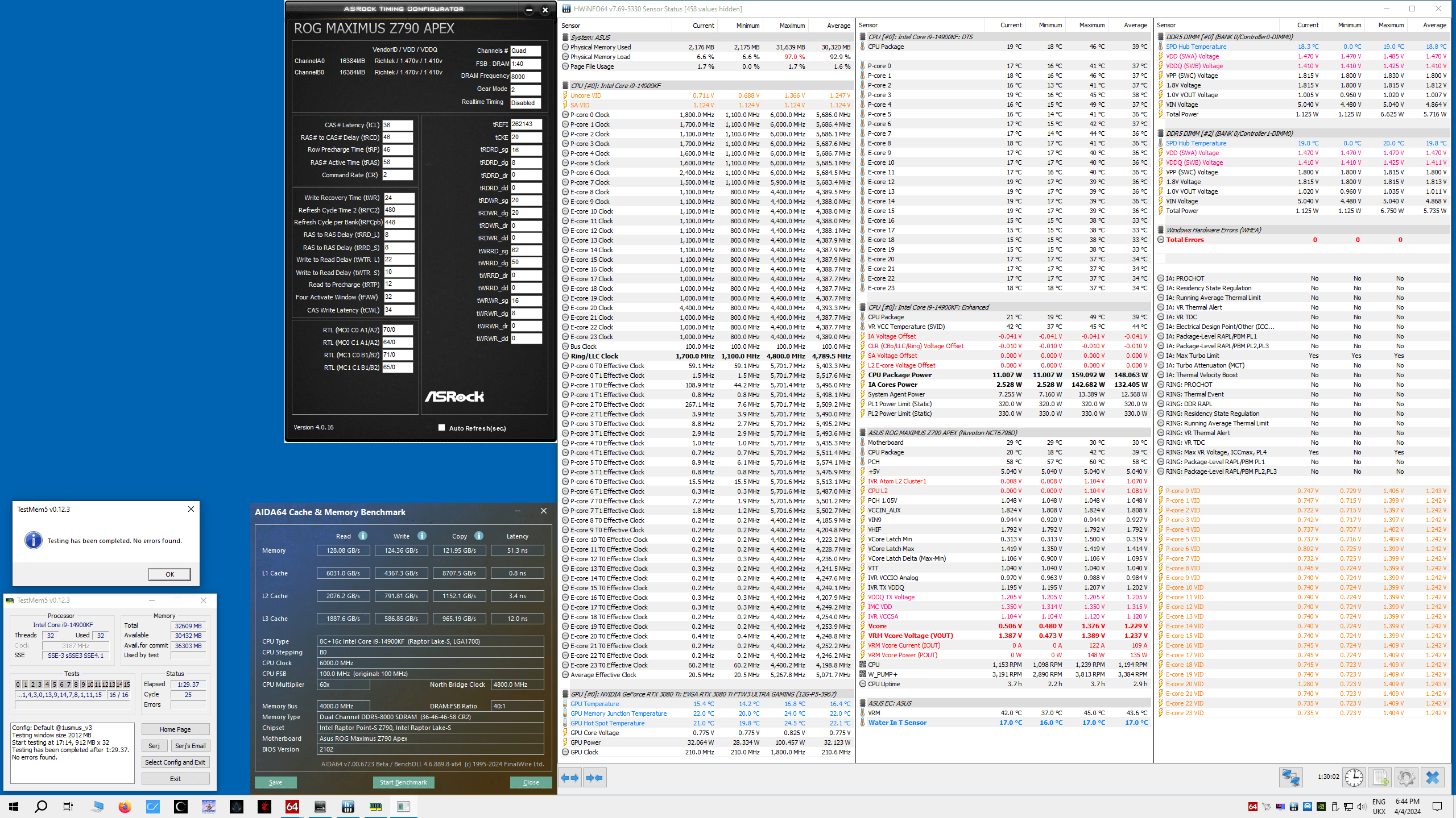

Ich habe gestern die „neue“ CPU eingebaut. Es entspricht meinen Erwartungen, es gefällt mir.
Das war zu erwarten, es lief nicht ganz fehlerfrei und stabil.
TM5 ist fehlerfrei, aber interessanterweise stürzte Y Cruncher nicht sofort ab, sondern innerhalb von 15-20 Minuten.
Meiner Meinung nach ist die Montage und das Anziehen der Schrauben gut, der Sockel ist sauber, auch die Unterseite der CPU ist sauber.
Ich war naiv und dachte, dass bei einer anderen CPU nur die VDD2-Spannung korrigiert werden müsste. Nun nein.
Das CPU-Silizium ist von besserer Qualität (deswegen habe ich es gekauft), dafür reicht viel weniger Spannung. Vcore.
Natürlich habe ich es mit AUTO-Werten versucht, aber Y lief auch bei diesen falsch.
Dabei ist es völlig unerheblich, ob es sich um den werksseitigen 57x / 1,26V oder Custom Curve und 54x handelt.
Die VDD2-Spannung war also gut und nicht diejenige, die die Instabilität verursachte.
Die TX-Spannung verzögerte die Laufzeit, lief aber durchschnittlich 25 bis 30 Minuten, bevor es abstürzte. So habe ich im BIOS die VDD/Q-Spannungen statt 1,47/1,41 V auf 1,48/1,42 V erhöht, was sich tatsächlich als 1,485/1,425 V herausstellte.
Ich habe ein paar Coldboots ausprobiert, sie scheinen gut zu sein.
Interessant, ich habe über die MC-Spannung nachgedacht, aber am Ende war es nicht diejenige, die korrigiert werden musste.
Hat Jemand ein schönes, normales 8200- oder 8400-MHz OC Profil? Excel will jetzt nicht funktionieren. Die Werte für tXSR, PRPDEN usw. sollten korrekt sein. Ich habe einen kurzen Test gemacht (8400), der aber total schlecht war. Überall Fehler. Chance hab ich nicht viel, ich weiss.
Danke
Ich habe es fast vergessen. AUTO ODT/RTTs funktionieren nicht. Ich muss zugeben, es hat nichts mit der CPU zu tun.
TM5 ist noch mit alte Einstellungen, 1.47/1.41V, aber Y Cruncher ist schon mit neuen Spannungen. Plus einen "ocn standard" Cb R23 57p 44e 48r 1.14V Load Vcore. 50mV besser jetzt.
Wenn 8200 auf Auto nicht läuft (ggf. VCCSA reduzieren wenn die CPU niedrige VIDs hat), dann seh ich für 8400 schwarz. ODT/RDT gefummel muss bei solchen Taktraten doch noch nicht sein.
Deine Spannungen sehe ok aus. Ich würde mal MC auf 1.35 oder 1.375V probieren.
Bzw. gerade gesehen, deine tREFI ist viel zu hoch. Die Fehler kommen wenn die DIMMs warm werden. Mach mal 32767, dann wirds vermutlich schon laufen.
Hardware (soft read) & Write Protect
Ich emfehle es ohne korrekt designtem flasher nicht.
Müsste ich daheim noch mal schauen... bin gerade unterwegs.
Dump ~ empty:
The smallest dump you need without factoring in EC, is 400h big.
Every dump is CRC checked.
Every XMP/EXPO/JEDEC Profile is CRC checked.
EDIT: ~ broken crc between profiles may boot, broken crc on DIMM (due to corruption or user-error) will not init.

Ich warne dich aus gutem Grund :)
Mache es nicht. (HW write protect, nicht nur vom Bios)
Peter's Tool erwartet ein SPD + PMIC (EC) dump.
On holiday atm, i cant emergency help you with on the caused downtime :-)
Far away :giggle:
Viel Spaß
PMIC stimmt überein, ich habe selbst ja auch G.SKILL Module, nur geringer getaktet. Selbstverständlich müsste er es auch mit OCTool dumpen.
Dankee~ !
Der EC dump ist ein Runtime-Unikat.
Das HW write protect bekommst du nicht weg :-)
Da sich nicht jeder Sektor flashen wird & man einen CRC error bekommt [fals überhaupt], ah viel Glück.

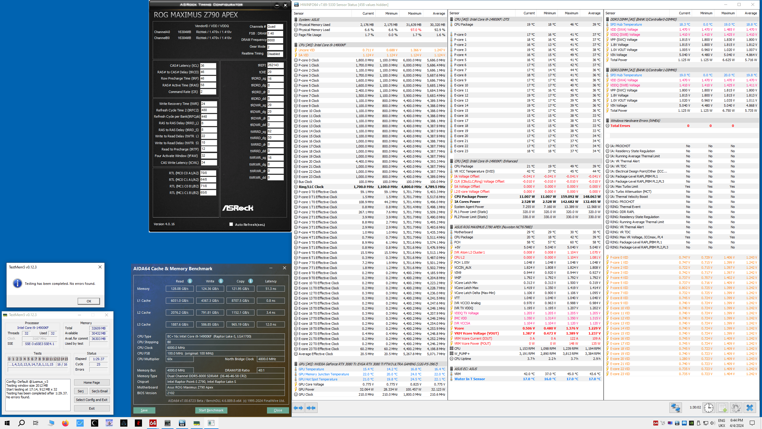

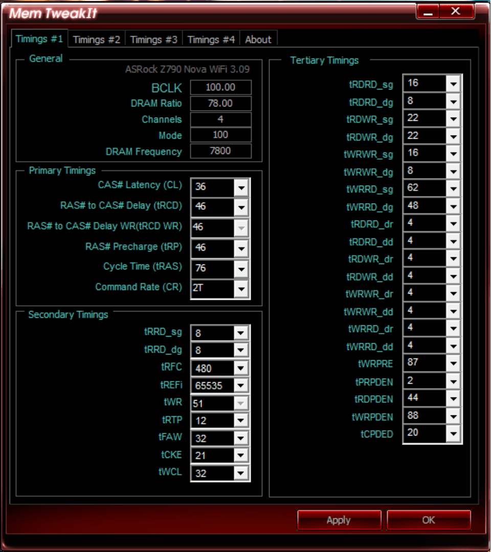

Der neue Ram ist da und Funktioniert einwandfrei. Wie erhofft kann ich ihn etwas niedriger getaktet bei niedrigeren Spannungen betreiben.
Bisher funktionieren Anwendungen und Benchmarks. Stabilität konnte ich noch nicht testen, kommt aber noch. Ich bin dabei gespannt ob ich es Passiv lassen kann oder kühlen muß.

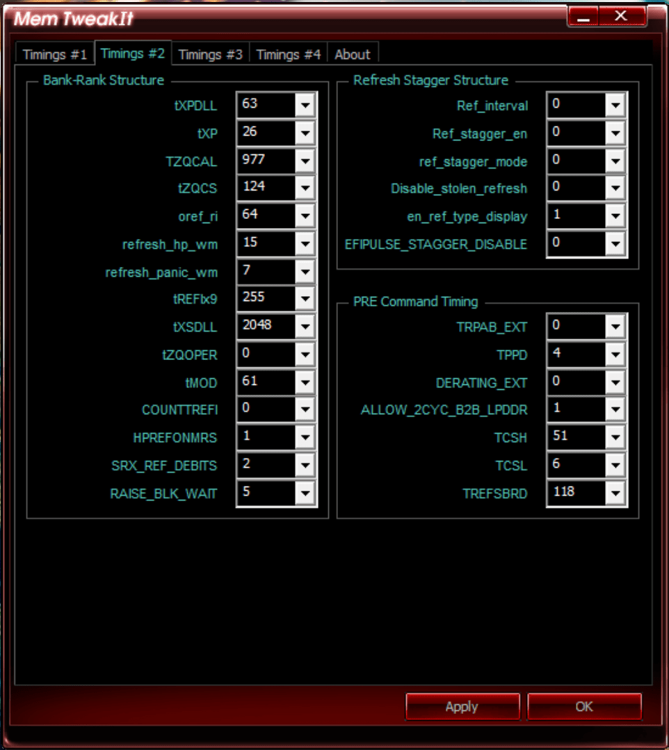

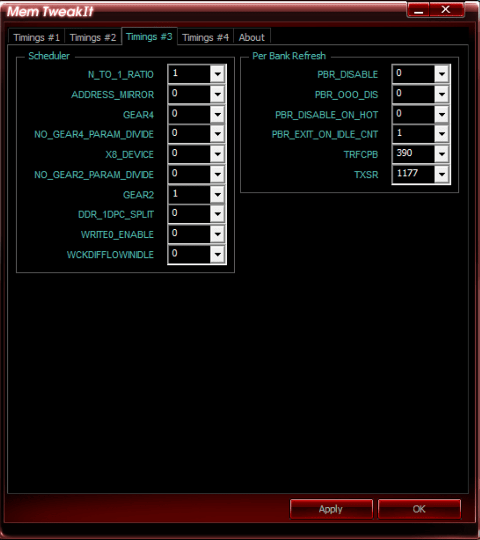

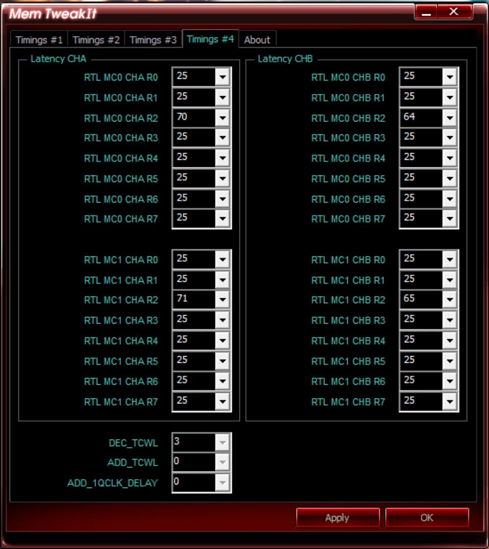

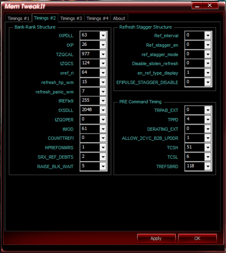

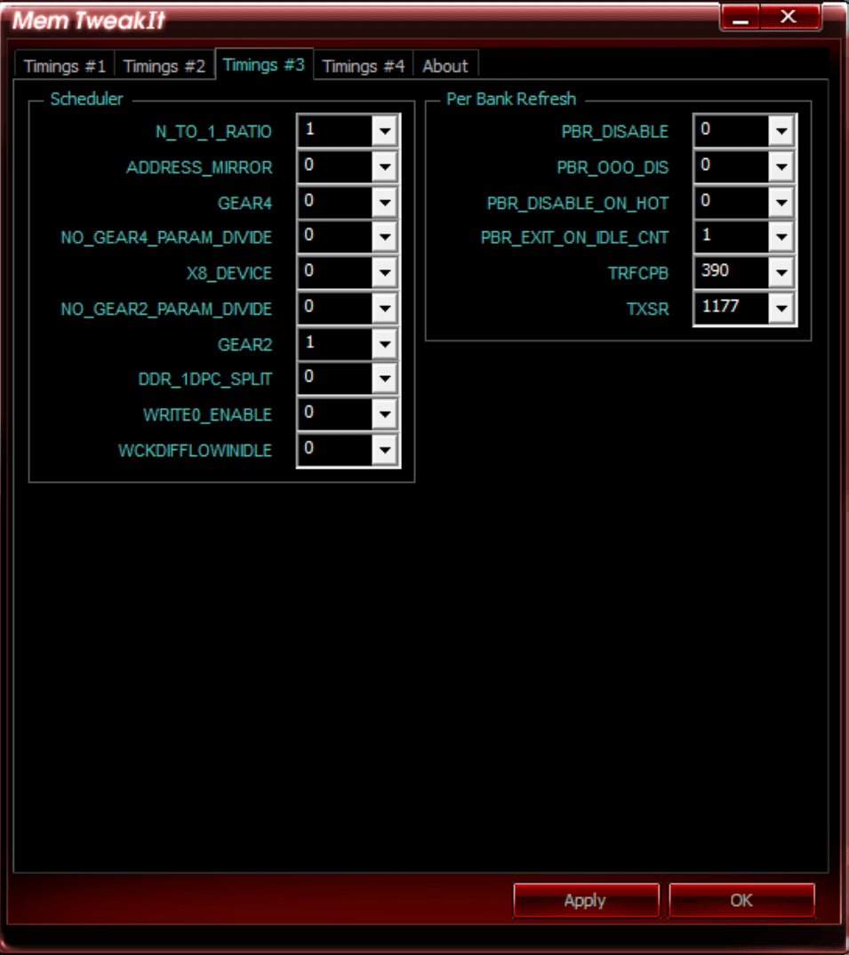

Ich hab mal alle Timings die ich so auslesen kann, falls jemand was zum Probieren braucht/will :
Die Benchmarks :
Die Spannungen sind : SA 1,15V , VDD_CPU 1,38V , VDD_IMC 1,3V , VDD 1,4V , VDDQ 1,34V .
Bisher bin ich mit dem Kauf mehr als zufrieden :-)(y)

Hello!

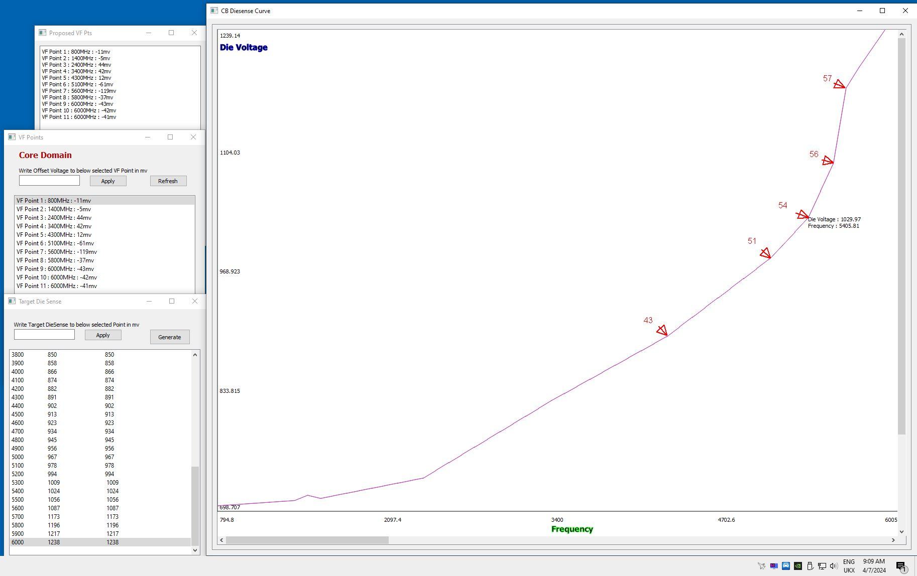

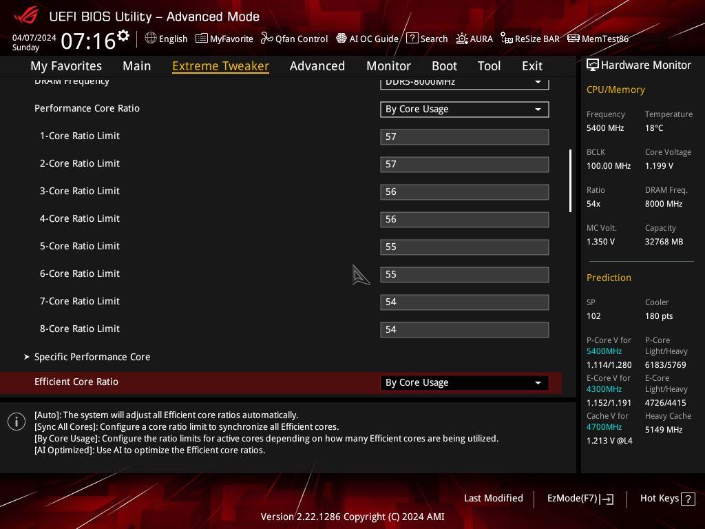

I didn't make any new curves, I'm using the old ones.

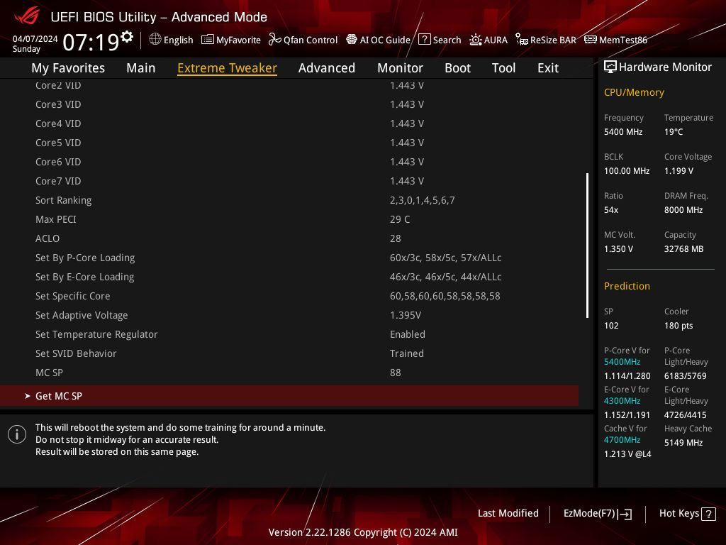

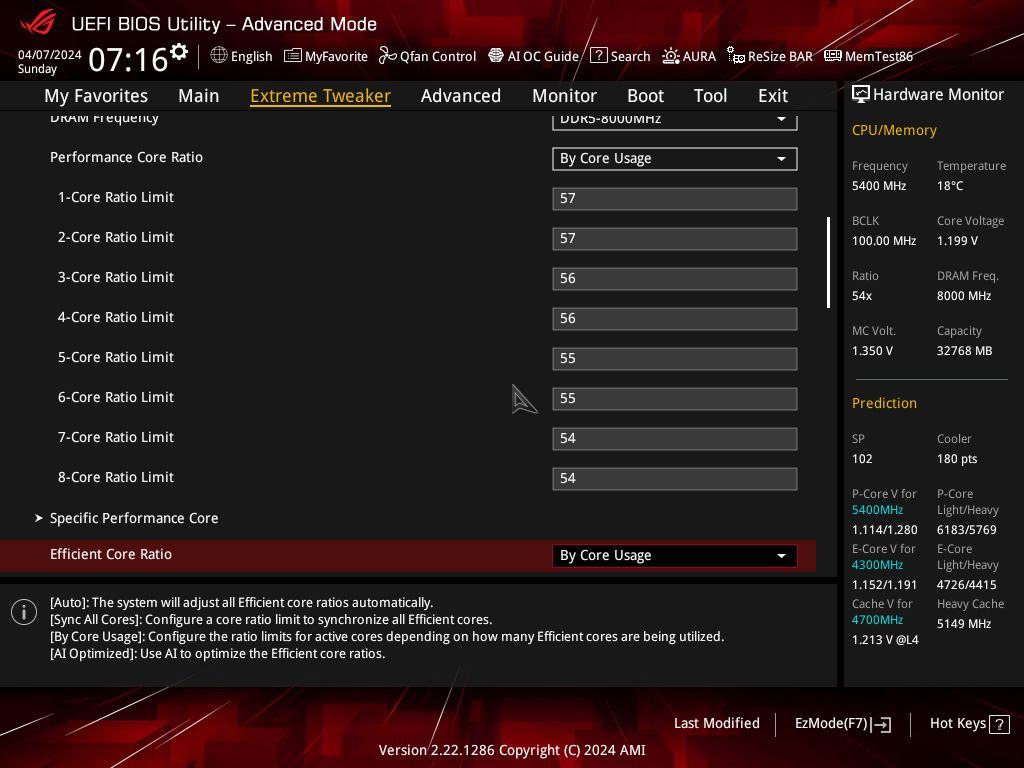

I made the 57-60x (for factory setting) and did the TM5 and Cinebench ac 57x test with it. But 57x is unnecessary overdrive for me, I don't use it. I just set it to benchmark out of curiosity.
Of course, this is different for everyone who needs this kind of power, use it accordingly.
Now with this cpu it is ~205W and 1.05V.
I'll say it again, Veii also wrote it, he doesn't agree with it. I don't recommend it, but an optimal UV that doesn't cause instability is good and useful.
I am attaching some pictures
I will try the next step, but I need some information. For those that are not on the ATC board. For some reason Veii excel is not working for me now. Maybe I'm lame, I don't know.
Edit:

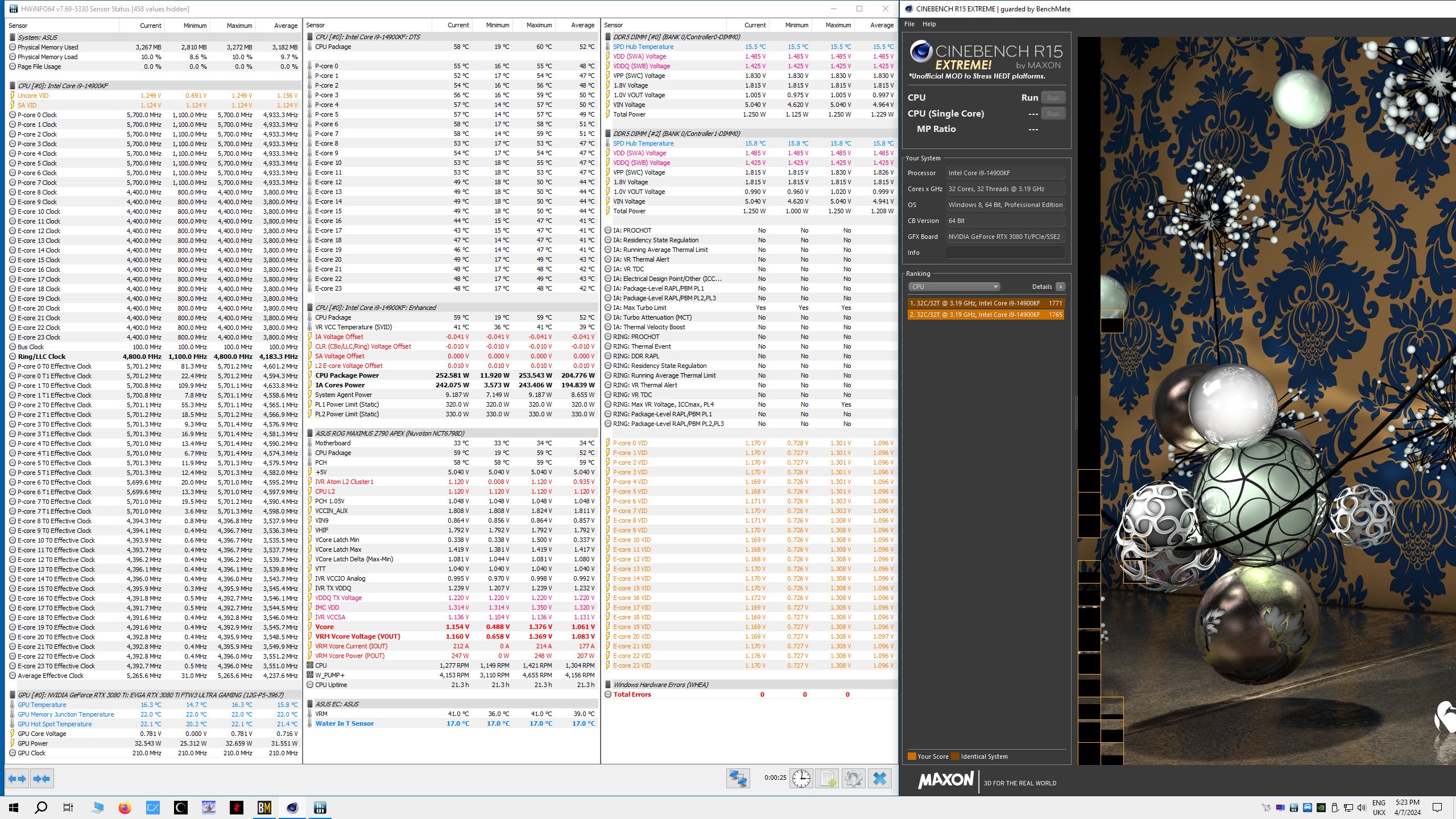

I'm look your Video, R15 extreme 2x tested. ~100 point minus, but 1.048V and 190W. Looking forward afternoon, gotta go now.
///Edit:

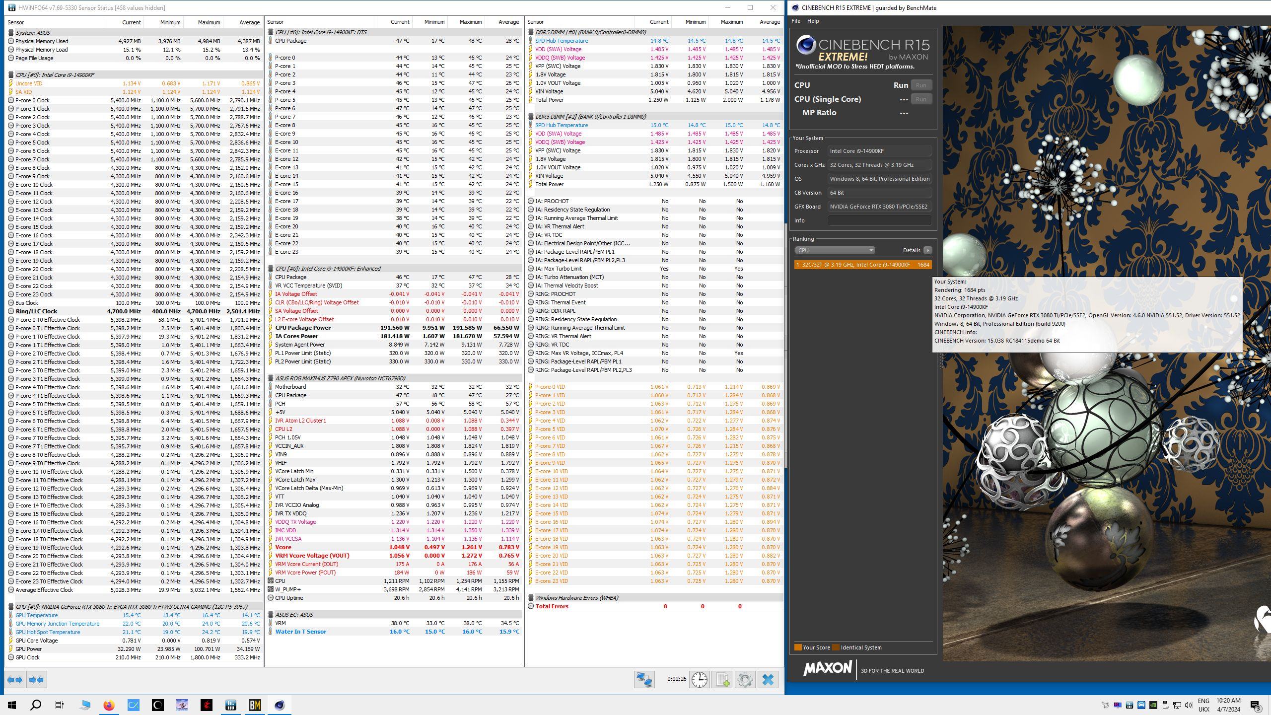

Many people wrote to me that testing on 54x is not good, it crashes immediately on 57x, I refute this now. Everything crashes exactly the same on 54x as on 57x if there is an error.
Sorry, tested 10 min long, i don't wanna see this Amper/Wattage. Stock Frequ, just Ring oc'ed to 48x.
Cb R15 Extreme 57P 44E 48R
Cb R15 Extreme 58P 47E 50R
Y Cruncher VST/VT3 Mix 57P 44E 48R
TimeSpy 58P 47E 50R 30499 CPU Points 3DMark
Load 1.14V=WHEA, 1.15V is the Vmin for Y C.
