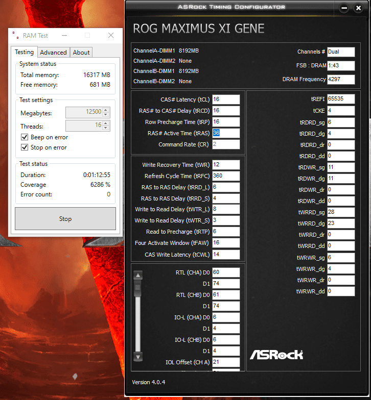

Kann man das eigentlich "umrechnen" was ein Speicher können sollte? Ich habe ein 4400Mhz 19-19-19-39 Kit. Welche Timings sollte er bei 4133Mhz schaffen oder ist das quatsch? :d
Das ist Quatsch. Es zeigt dir zwar was der Speicher bei Punkt X kann aber da du noch die Spannung hast ist das ein 3D Diagramm. Ich hab mal aus Spaß geschaut was meiner zwischen 2666 und 4400 so bei 1,5V an Timings macht. Die cas steigt relativ linear an bis 3733. tRP auch. Danach 15/16-17-17 bis 4133 hoch, wo meiner als 17 17 17 gebinnet ist. 4200- 4300 16 18 18 mit genug Spannung auch cl 15. Danach min. Cl 16 mit tRP um die 20-23 rum.
16 16 16 bekomm ich über 4000 nicht hin. Und über 4133 auch kein 17 17 17.
Dank Gsat und das ich nun keine Lust mehr habe am Limit zu hantieren....Ein neuer weg, weniger Takt und dafür eine bessere Stufe an CL.
In Timespy ist der Unterschied im CPU Score eher bei 0 und von daher, who cares :d.
An den Timings wird auch noch ein wenig was gemacht, aber nicht mehr viel.

@snakeeyes sieht doch gut aus. Ich mein, ab 4400 wirds halt schwerer. Und von 16 16 16 bei 4300 kann ich nur träumen mit meinen 4 dimms
Das schöne ist, ich brauch nur noch 1.168V für IO/SA anstatt 1,32 für die 4600. Bei der Skalierung denke ich mal das mein IMC da an seiner Kotzgrenze war, daher auch die 4600 so krampfig in Gsat.
