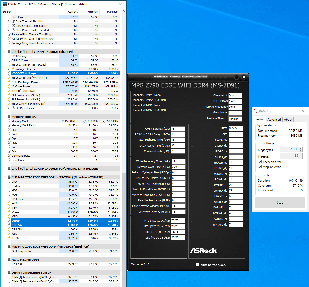

Es wird langsam...

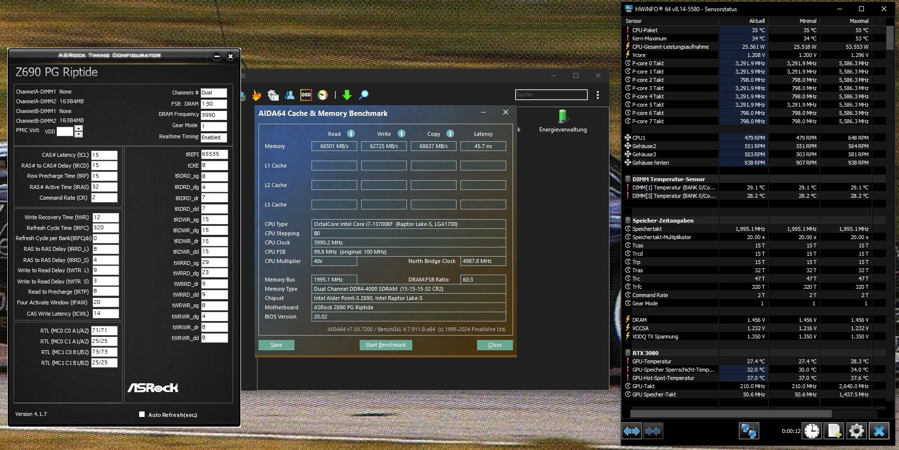

Mehr Takt geht nicht? 4133 oder 4266 bei 16 17-16-36 wäre richtig fett.
Die CAS Write Latency immer gleich der CAS # Latency setzen
tWR = 12
tRFC = 280
tFAW = 16
rechts die Third-Timings von oben nach unten
65535
6
7
4
7
7
11
11
11
11
29
24
6
6
7
4
7
7
Moin,
Alles über 4000MHz startet nichtmehr...
tCWL habe ich tatsächlich auf auto, die 14 lernt er selber an, werde es aber mal umstellen.
tWR, tRFC und tFAW hatte ich schon ausgelotet, jedoch mit zu wenig VDDQ Spannung. Ich werde daher nochmal durchprobieren.
Momentan bin ich bei den third. Einiges ist da schon ausgereizt.
Spricht etwas gegen 27/23 bei tWRRD sg/dg? Das hat sich nämlich gerade als stabil erwiesen.
Oder noch tiefer?
tWRRD dr/dd hat bei 7 nach ein paar min fehler ausgespuckt, auf 8 nach ein paar sekunden.
9 Funktioniert.
WRWR dr/dd geht auch nur bis 8.
Bei den meisten dr/dd timings komme ich nicht bis auf 7... aber ich bin quasi noch am testen.
Danke schonmal für eure Tips!
Wo bist du bei der SA = (System Agent)? die steigt nämlich mit dem Takt.
SA @ 3866 = 1.270V
SA @ 4266 = 1.375V
VDDQ bei mir 1.45V von 3866 bis 4266 ist das dann ausreichend.
Wenn wirklich nicht mehr Takt geht, ist die Alternative die Timings schärfer stellen.
z.B. 4000 CL 14 15-14-28 @ 1.50Vdimm
Die SA finde ich schon etwas hoch für 3866MHz
Selbst mein H670 bei 4000MHz gibt da nur 1,232-1,252v. (Stellt es Auto ein wegen H670 Chipsatz)
Ähnliche Erfahrung hab ich beim Z790 gemacht, die SA half mir weniger als vdd-imc oder vdd-cpu.
Jedes System ist anders....
Was das edle Elite @ auto macht, weiß ich nicht mehr, müsste ich schauen.
Die VDDQ setzt das Elite wie die Vdimm. Hatte ich dann nach unten gelotet. Weniger gibt Fehler, mehr bringt nichts.
Eventuell besteht zwischen SA und die VDDQ eine Wechselwirkung.
Sa is 1,216 und VDDQ 1,35, siehst du auch im Skrieschott.
tFAW 16 brachte sogar einen einbruch beim Kopieren... steht jetzt auf 18.
Ich teste weiter.
Das probiere ich die Tage mal.
@The Chosen Danke nochmal für den Hinweis auf VDD-IMC und VDD-CPU. Die hatte ich bei meinem ASRock Z690M-ITX außer Acht gelassen und mich schon gewundert, warum ich nichts besseres hinbekomme als 3800CL15 obwohl dieselben Module mit der derselben CPU zuvor auf einem Z690 Tomahawk 4000CL14 liefen. Ich werde das nochmal angehen.

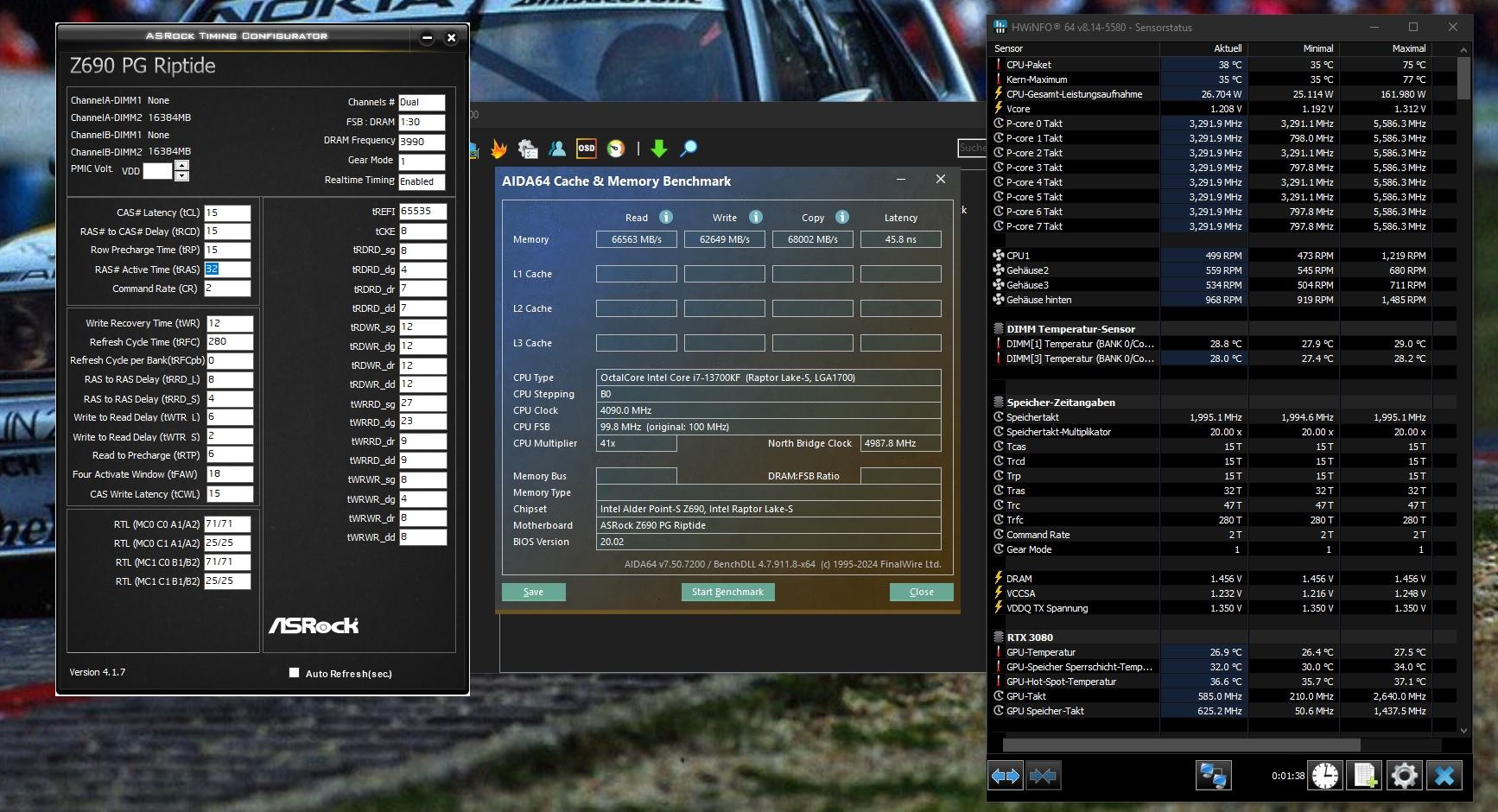

So viel da drauf jagen?
Ich hab ja immer noch im Hinterkopf mein 4x8GB Kit nochmal zu probieren. ist ein GTZ und hat XMP 3600C15 bei 1,35V...

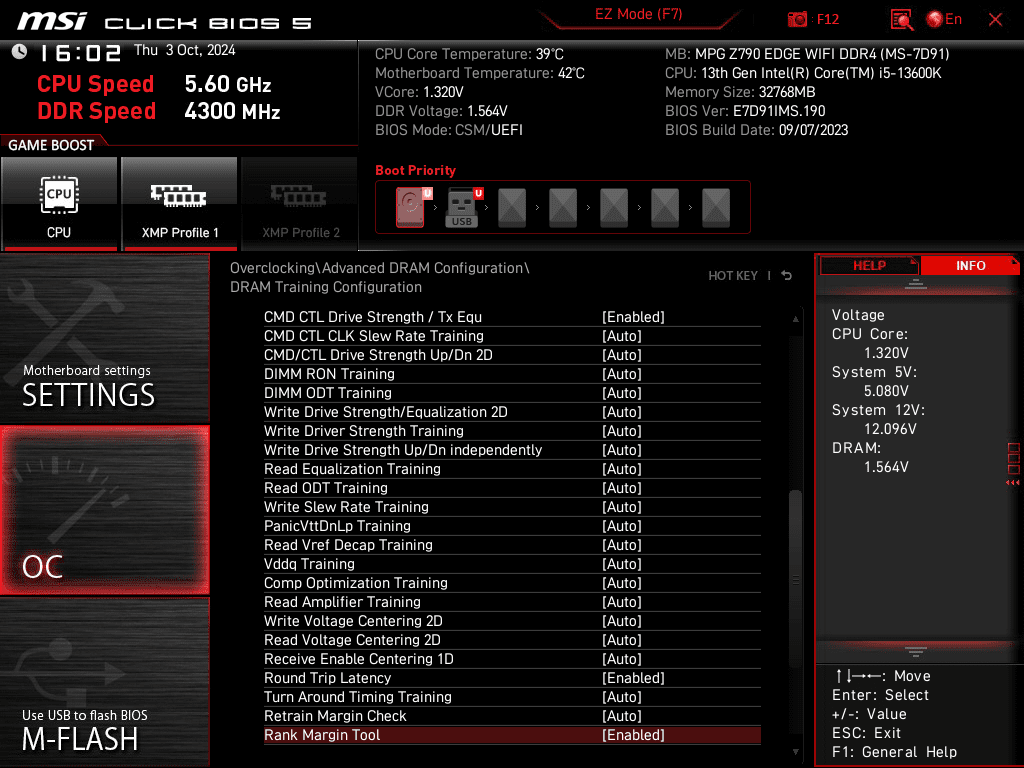

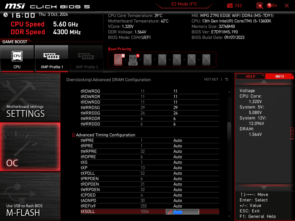

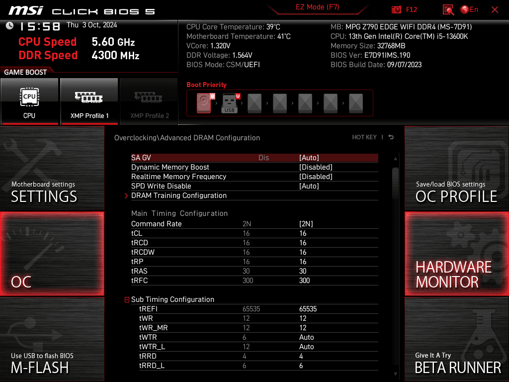

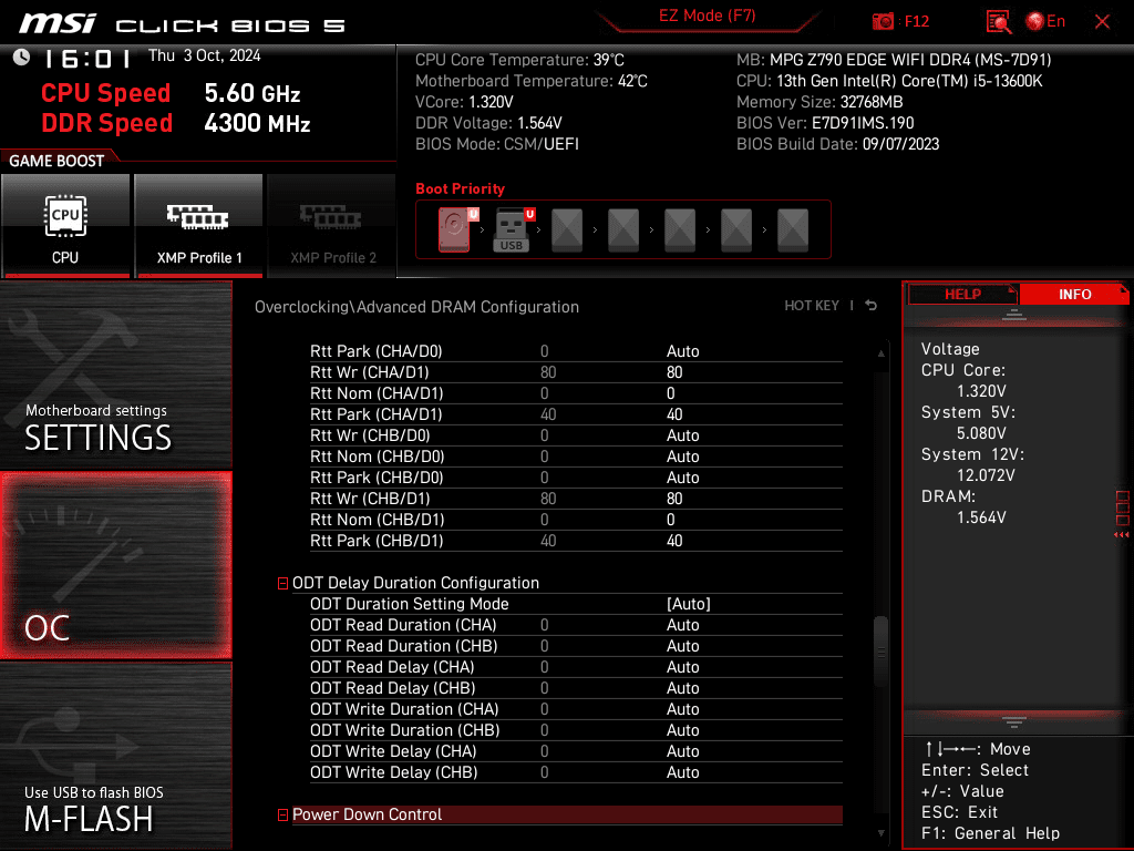

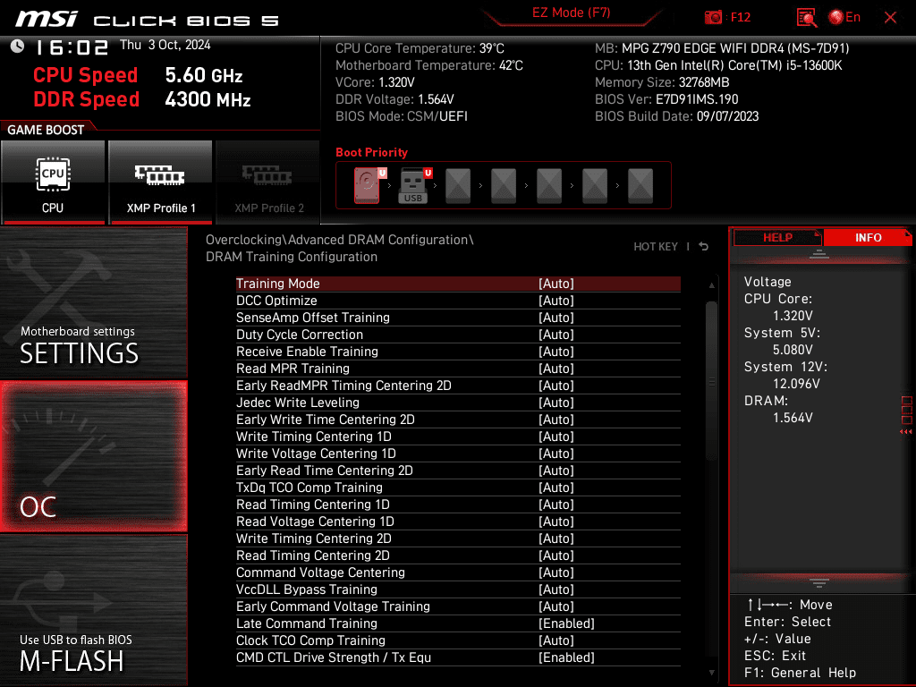

Hey,

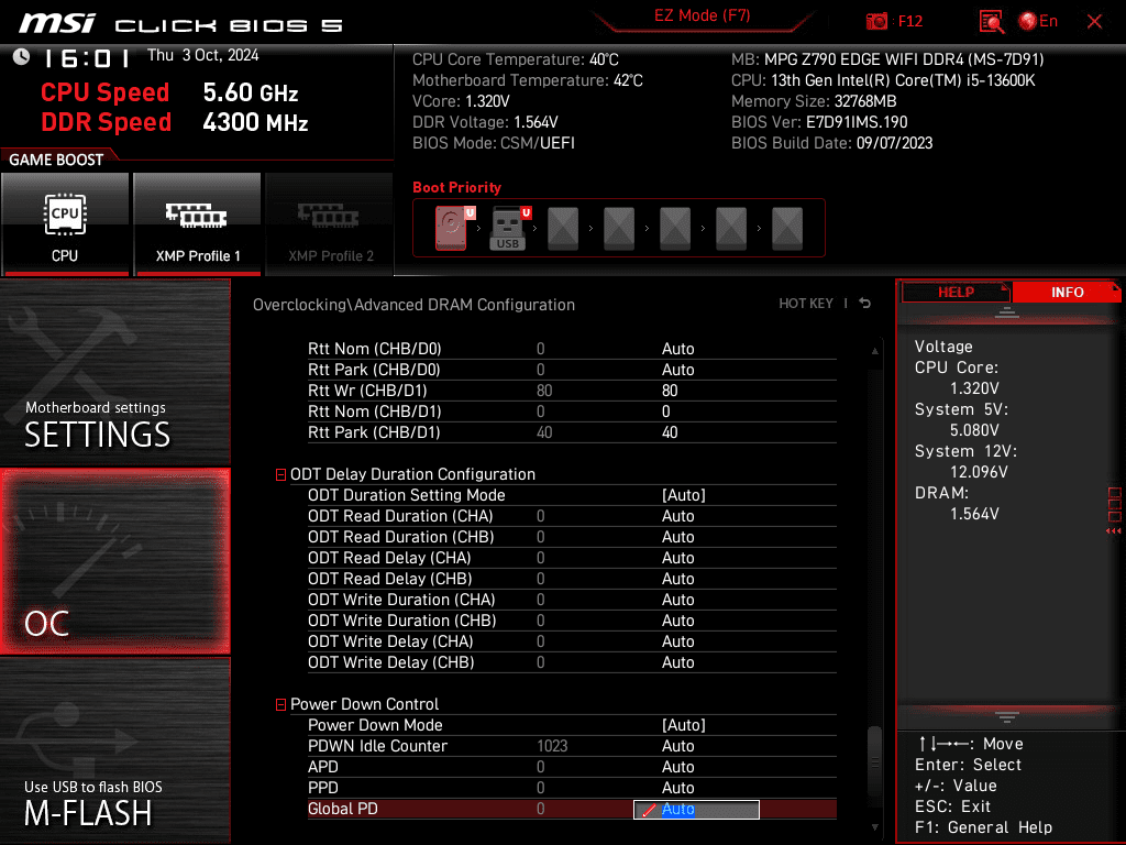

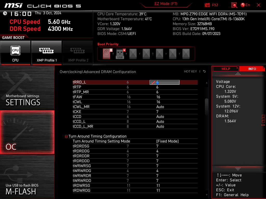

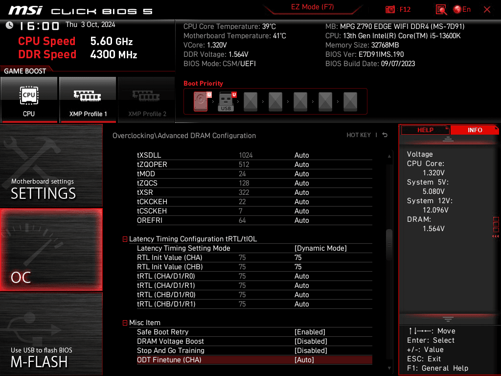

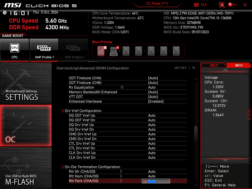

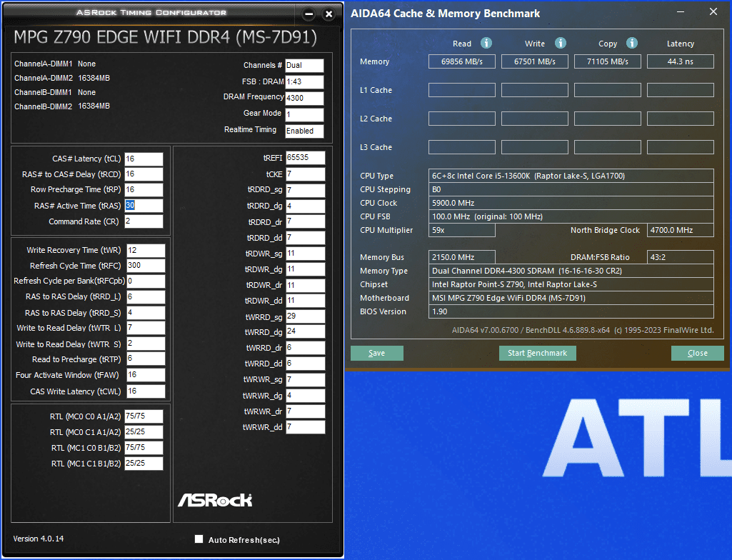

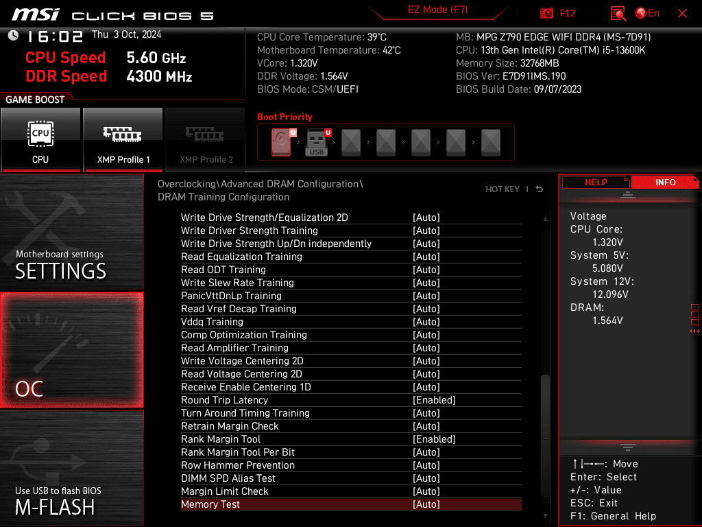

nach einem Prozessorwechsel 13600K gegen 14900KF bootet mein 4300er-Setting nicht mehr. An welche drei Einstellungen würdet ihr zuerst ran und wie?
MSI_SnapShot_11.png MSI_SnapShot_12.png MSI_SnapShot_13.png MSI_SnapShot_14.png MSI_SnapShot_15.png
MSI_SnapShot_16.png MSI_SnapShot_17.png MSI_SnapShot_18.png MSI_SnapShot_19.png MSI_SnapShot_20.png
4200 bootet mit ansonsten unveränderten Timings.

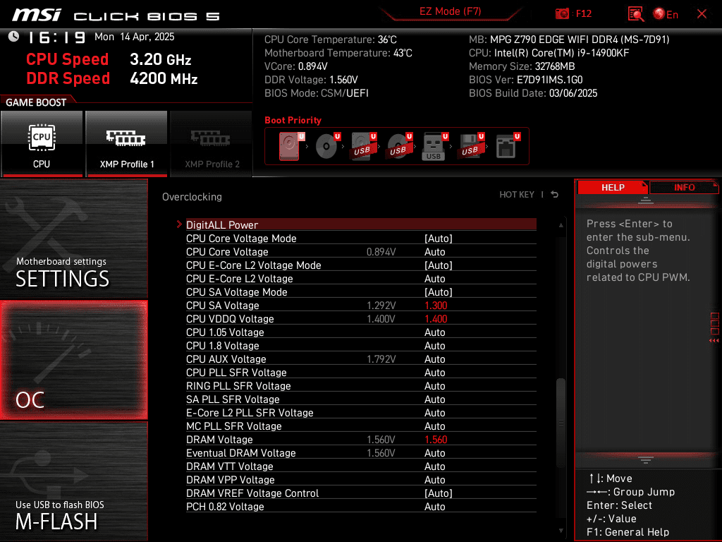

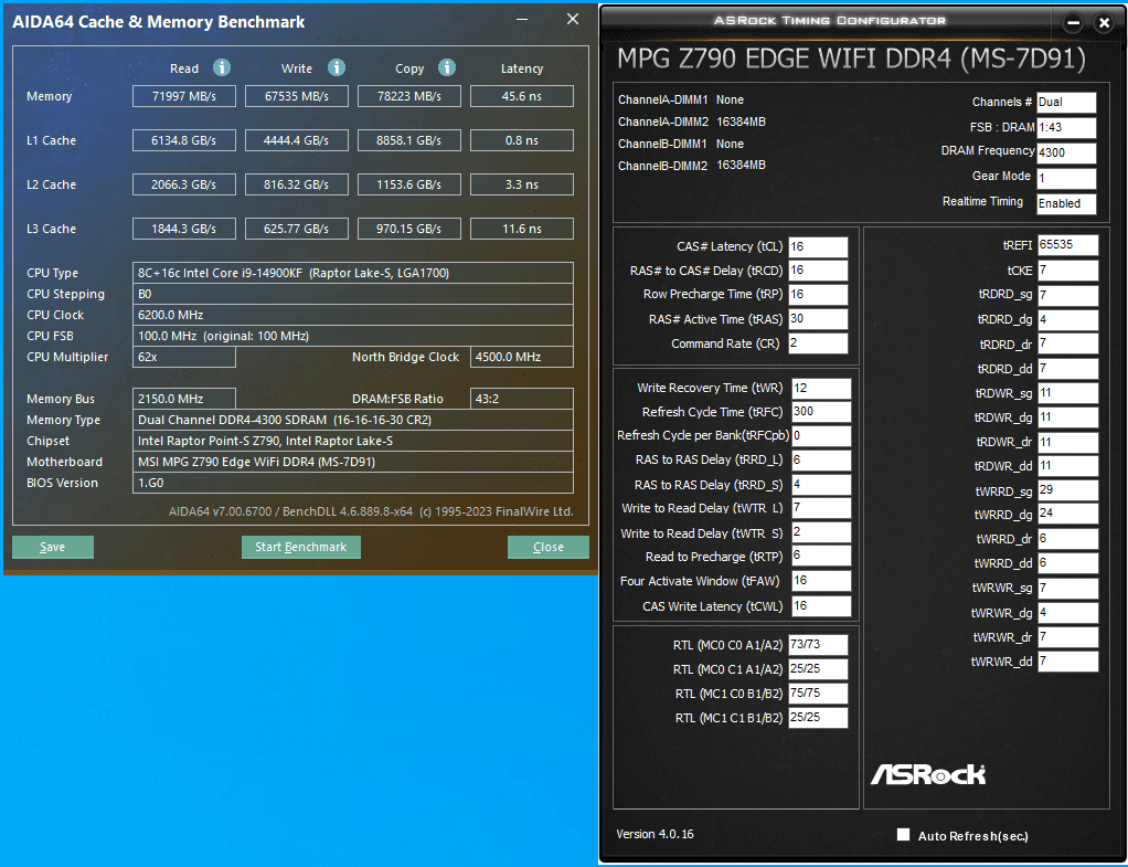

Der 14900K läuft derzeit noch @stock. Dies sind die Spannungen:
Ok, Spannungen. Ergibt Sinn, denn der RAM kann, was der RAM kann. Bevor ich das weiter teste ...
... ist 1,34 V SA noch ok?
Änderungen:
DRAM 1,56 -> 1,54
VDD 1,40 ->1,40
SA 1,30 -> 1,34
Edit: Oder ich lese ein bisschen vor dem Posten ... :rolleyes2:
1.30 SA auch nicht, die kann man bis 1.4 gehen.
... abschließend die neuen stabilen Spannungen bei unveränderten Timings:
DRAM 1,560 -> 1,530
VDD 1,400 ->1,400
SA 1,300 -> 1,315

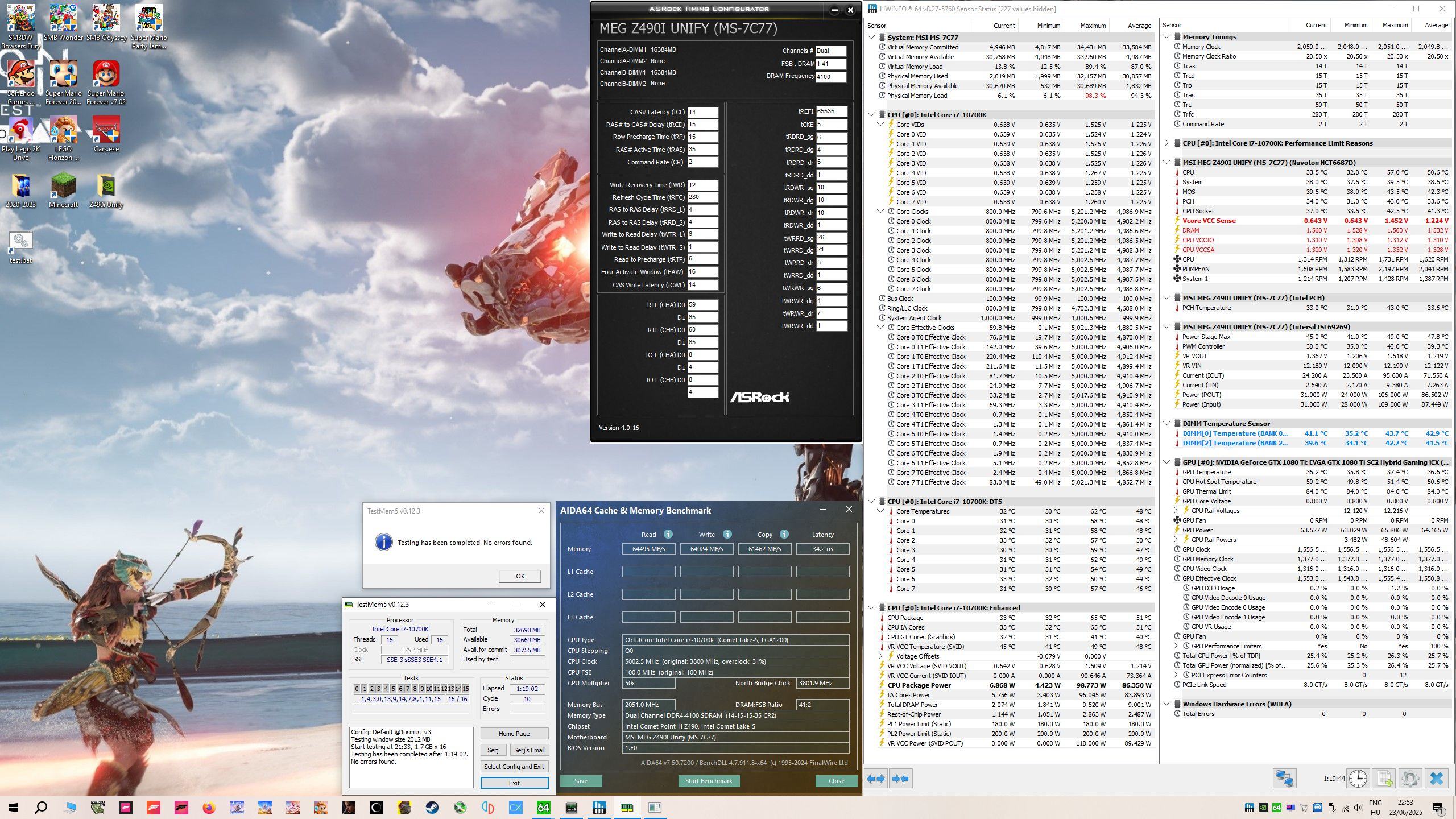

Interessant, dass derselbe DRAM an einem anderen Controller 30 mV weniger Spannung braucht. Womöglich würde da noch was gehen mit Timings oder gar Takt. Aber um das auszutesten, werde ich mir erst mal nicht die Zeit nehmen. Bin froh, dass die 4300-16 laufen wie zuvor – mit etwas höherem Durchsatz (Read & Copy) als mit dem 13600K natürlich.

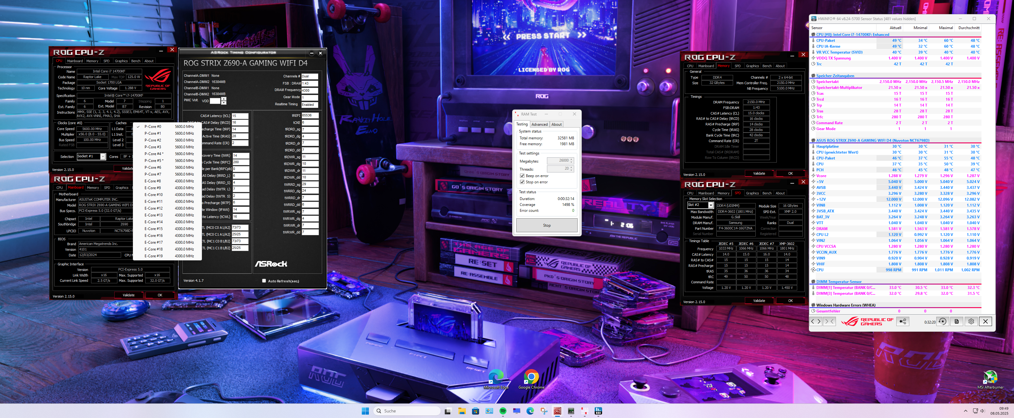

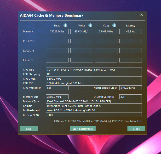

Hab meinen 14700KF und G-Skill DDR4 Ram auf dem ASUS ROG Strix Z690-A Gaming Wifi D4 noch mal ans Limit getrieben, viele i7 14700KF wird es nicht geben die das packen.
Stark. Das animiert mich nun doch, noch mal was zu versuchen. Mal sehen, die Motivation auf der langsam ausklingenden Plattform ist nicht mehr dieselbe wie vor ein paar Jahren ... 😅
1,616 V DRAM-Spannung? Im Dauerbetrieb oder nur Show-Off für hier?
Hab den Ram normal mit 4300MHz laufen, mit etwas weniger Ram Spannung so wie auf dem Screen, bin aber noch am ausloten weil das aktuelle Asus Bios erst die Tage geflasht habe.
Weltbesten 3DMark Steel Nomad Score mit einem Intel 14700KF DDR4 System konnte ich auch erreichen und ist noch aktuell Grafikkarte ZOTAC Gaming Geforce RTX 5090 AMP Extreme INFINITY Luftgekühlt.
