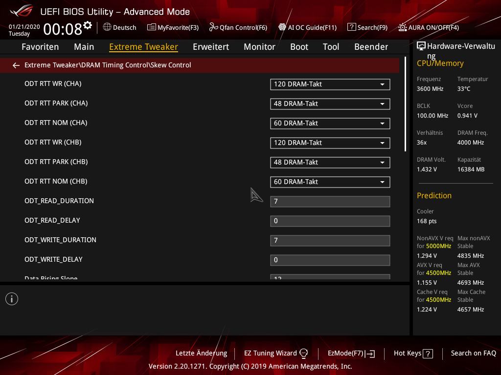

Asus Skew Control
Andersrum geht es besser:fresse2:,mal
WR 120
PARK 60
NOM 48
Die Werte von PARK und NOM vertauscht
jetzt geht auch wieder soweit 4000MHz stabil.
