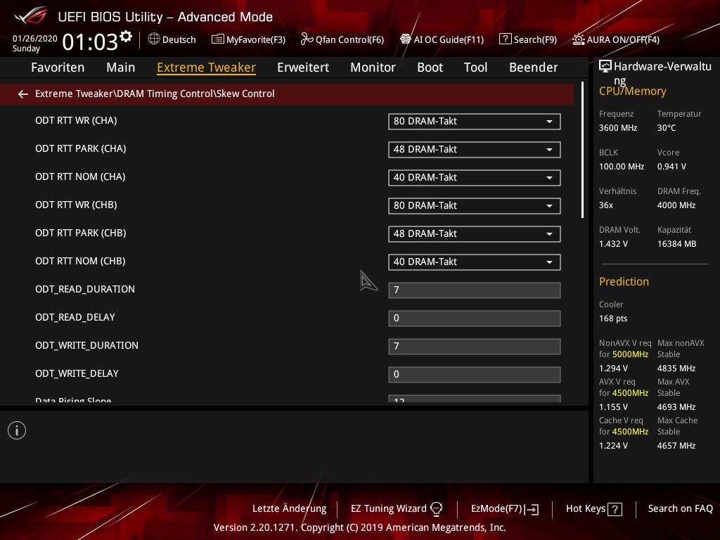

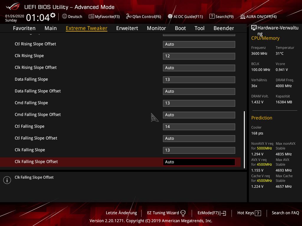

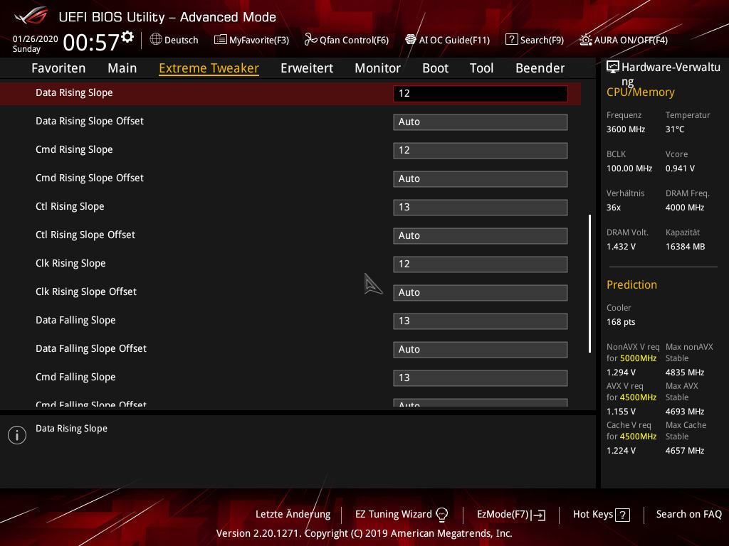

Asus Skew Control:fresse:
Was bedeutet bei den ODT Werten Delay 0 ist mit keiner Verzögerung, 1 mit einer Verzögerung.
Und Slope Offset 0 fester Wert, 1 mit einem Spielraum
Anhang anzeigen 487881Anhang anzeigen 487882Anhang anzeigen 487883
12-12-13-12 Rising
13-13-14-13 die Falling sind jeweils 1 Wert höher
Ich lasse die jetzt so, Bootet sich einfach besser auch aus dem Kaltstart raus und kein Spielabsturz.:-)
Vom Dram Takt eher sind es nahe zusammenliegende Werte nicht 120 und einer mit 34 besser gerade Werte oder einer eben ungerade dafür aber nicht so scharf.
120-80-60
80-60-40
80-48-40
Max geht 240-120-80 aber noch ohne die ODTs.
Die ODT gehen bis 4 herunter Bootbar aber mit dem Dram Takt noch auf Auto, stellt man dann den Dram Takt ein landet man mit den ODT wieder bei 6 oder 7.
Die Falling und Rising Werte würde ich eher gerade lassen, insgesamt gibt es da zu viele Kombinationsmöglichkeiten um den besten Wert zu bekommen und auch wieder Bootbar 24 zu bekommen.
Würde sagen läuft, es bringt echt viel wenn man ODT und Slope auslotet.Du erreichst reproduzierbare Stabilität, auch wenn du nach 1h Gsat rebootest mit Training.
Es ist halt bei jeden "System"/Board anders, das gute bei den Slope Werten die verändern sich nicht.
Allerdings sind sie auch bei jeden Board anders, Paste Copy funktioniert für wirklich gute Werte leider nicht, als Anhaltspunkt kann man es nehmen.
Meine ausgeloteten Slope Werte sind immernoch genauso gut.Bei den BL Werten hatte ich bis jetzt kein wirkliches Glück, ich bin zwar schon einmal bis über 55min Gsat stabil gekommen, allerdings funktionierten die Werte danach nicht mehr.
Mit den richtigen ODT/Slope Werten, ist man dieses mal funzt es mal nicht Problem, genauso wie Kalt und Restart Fehler super los.
Offset´s sind bei mir übrigens alle gefixed schon ne ganze Weile ohne Probleme.

Und was heißt nun der Offsett ist gefixed?:hust: Off.... ist an also fest mit 1 wie Enabled, oder aus also noch variabel mit 0 wie Disabled mit dem jeweiligen Wert darüber.
Hoher ODT Dram Takt und niedrige ODT Werte gehen eher nicht wenn der Ram am Limit ist in Abhängigkeit mit dem Board, z.B. mit 3900Mhz Ram Takt gehen auch hohe ODT Dram Takt und niedrige ODT Werte noch.
:fresse2:Habe aber die tRFC wieder auf 320 gestellt von (312) da die Skew Controll Einstellungen noch dazu gekommen sind, 320 ist eher gerader als 312.
Die ODT Park und Nom Dram Takt Werte lassen sich auch noch gleich stellen, eher so gewollt oder noch feiner einstellbar.
Die ganzen Skew Controll Einstellungen würde ich jetzt eher alle gleich stellen oder nahe beieinander, oder mal ein Wert aus der Reihe wie Clk oder Ctl zur extra Anpassung.
Die musst du ausloten, in den meisten Fällen brauchst du eins, bei mir gehen 2 Varianten alles 1 oder CTL auf 0.
