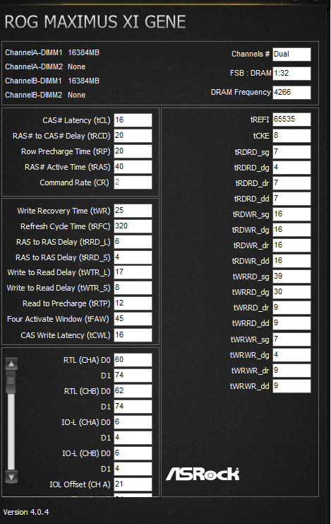

Auf dem gene war mein maximum bei 4366.
4300 + blck, mehr ist nicht zu machen. Dafür musst du dann aber mit odt, dram clk etc arbeiten sonst wird das eher nichts. Der Screenshot müsste auch noch irgendwo im luxx sein beim dram oc ... Meine ich jedenfalls. Gepostet hatte ich ihn mal.
Die Module waren dort aber auch definitiv an ihren Grenzen, aber denke auch das es beim Board ebenso war. Wenn ich das board noch hätte, könnte ich nun mit meinen jetzigen noch mal gegentesten. Aber ich denke das Ergebnis wäre das gleiche.
Z390 wird da einfach am ende sein.
4266 war mein daily setting mit 16 16 16. @trinle hat das setup jetzt.

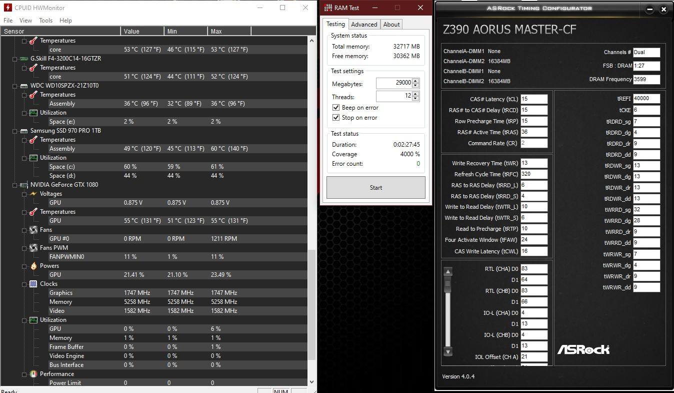

nada zwischen 35-45 min karhu Fehler. Verdammt, wenn ich nur wüßte wie warm die Dinger dann sind....
Es wäre ein ASRock Timing Configurator Screen hilfreich um Dir weiter zu helfen mit den Timings/Settings, poste den mal.
zu dem Sensor Thema kann ich Dir leider keinen Hint geben, das ist schon seltsam, vielleicht weis da noch jemand anderes Rat.

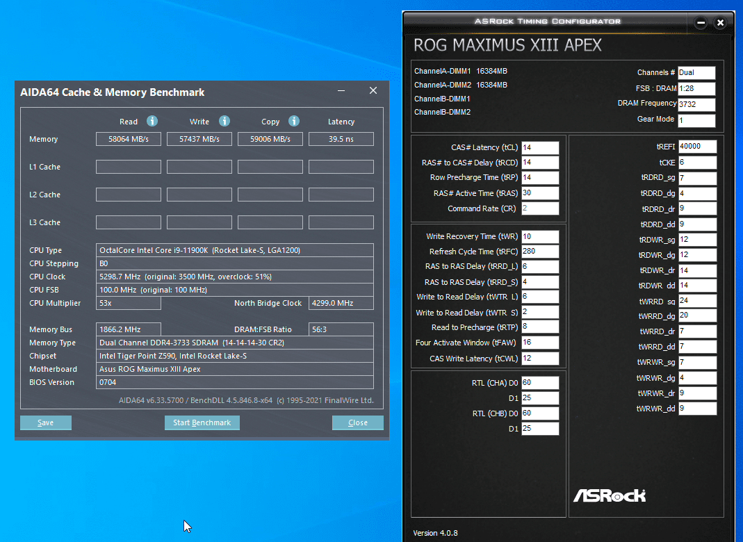

ich verwende die Crucial BLM2K16G44C19U4B, (4400Mhz CL19-19-19-46)
um im (Gear1) Modus für meine 11900K arbeiten zu können, habe ich die Werte aber auf 3733Mhz CL14-18-18-32 eingestellt.

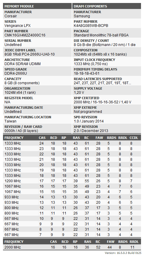

Hab heute ein schönes Kit per Post bekommen. Die neuen LPX von Corsair mit 4000 C16-16-16-36 bei nur 1,4V. Die haben ein A2-Layout.
Erste Tests. Die laufen besser als mein 4600er C18 Kit. Leider limitiert mein Maximus XI Extreme alles über 4133 MHz.
4133C16 bei knapp bei 1,405 Volt, scharfe Timings wie im Screenshot. Bei 3800 C14-14-14-28 bei 1,50V bekomme ich nach so 20 Minuten Errors.
Leider immer noch keine Temperatursensoren verbaut.

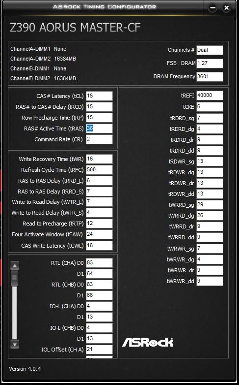

Ich habe jetzt die letzten 2 Tage auch nochmal rumprobiert.
Bisher habe ich Stabil (2 Stunden + Karhu Ram Test) folgende Werte hinbekommen:
3600C15 bei 1.36V, VCCIO und VCCSA bei 1.25V
3700C15 bei 1.39V, VCCIO und VCCSA bei 1.25V Fehler nach ca. einer Stunde.
3733C15 bei 1.40V, VCCIO und VCCSA bei 1.25V Fehler nach ca. 40 Minuten.
Was mich etwas irritiert, beim Versuch mit 3733C15 und 1.45V zu testen kamen bereits nach knapp 2 Minuten Fehler.
Anbei nochmal Bilder von den Werten mit 3600 und 3700.

Du hast ein Temp Problem bei deinen Riegeln, die sind 50 grad warm, halte mal einen Lüfter drüber um die temps zu senken...
Hast Du Roundtrip latency enabled?
Twtr l
Habe das befürchtet, obwohl es ja aussagen gibt um die 50C° wären kein Problem. Habe die Aussage mitbekommen das 20C° am idealsten wären für B Die.
Das lässt sich aber nicht so leicht bewerkstelligen. Derzeit nutze ich noch eine AIO Wechsel auf Custom WaKü ist in Arbeit. Evtl. sollte ich den Ram dann auch unter Wasser setzen.
Das Case ist auch nicht gerade für guten Air Flow bekannt. Nutze ein Dark Base 700 wegen der Möglichkeit invertiert einzubauen.
Ja meistens sind 50° grad kein Problem, teste es mal einfach während Karhu läuft stell nen 12er Lüfter auf die Graka dann siehst es ob es an den Temps liegt, mit dem Speicher müssten normal 4000+ möglich sein, 3800 schon mal probiert? RAM unter was bringt schon was,
Ja, Karhu heizt den Ram extrem auf im normal Fall ist er bei 35 - 45 C°. Ich muss dazu sagen es ist ein Z390 Aorus Master und 8700k CPU mit 2 x 16GB DR B Die.
Laut Startpost geht da ja ohnehin nicht viel mehr. Man findet aber auch kaum Werte. Und ich möchte nicht unbedingt auf 4 x 8GB SR wechseln.

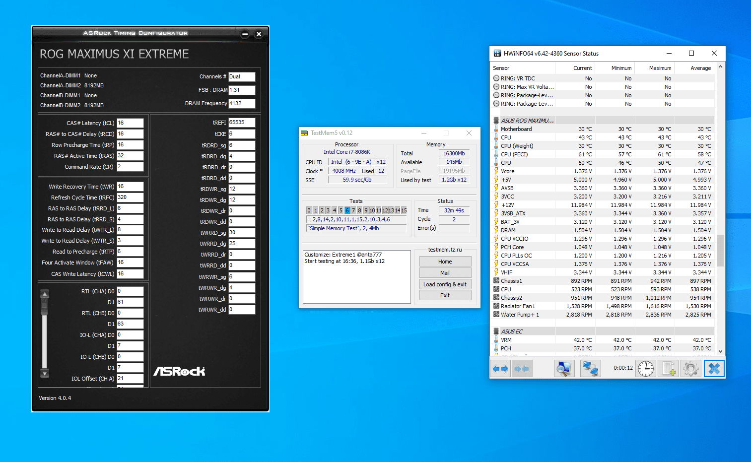

noch work in progress, aber schonmal unter 40ns
goodi goodi, trtp könntest noch auf 6 stellen
Sehr schön, sehe ich das richtig -kein Dual Channel ?
sry falsch geguckt....
sicher dual channel, steht beim Timing Configurator doch dort
