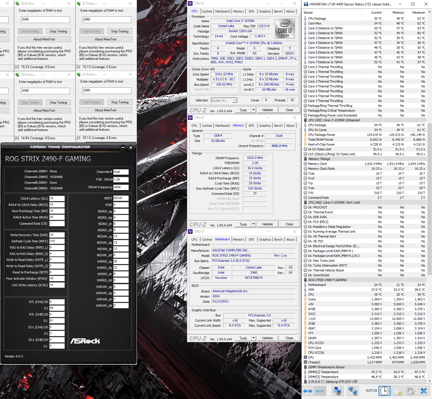

Hey,
erstmal Danke für den Thread,
beschäftige mich mittlerweile seit gut 4 Jahren mit CPU-Oc und Graka, aber Ram ist mir noch "relativ neu"
ich konnte durch diesen Thread viel probieren und habe mich mal an meinen Ram gewagt.
Erstmal zum verbauten Kit selbst.
2x16GB Dual Kit Corsair Vengeance RGB Pro | 3333 @ CL 16-18-18-38
Hab es mal vor einiger Zeit ausgelesen mit Taiphoon Burner, verbaut ist Samsung B-Die ... In welchem Stepping / Güte hab ich grad nicht mehr im Kopf.
Na jedenfalls bin ich mittlerweile bei 3866 mit CL16-15-15-35@1.40 Volt angelangt.
SA / und IO Spannung sind bei 1.20 Volt fixiert, das lief im vorherigen Test so durch (850%)
Prime 95 ebenfalls keine Probleme.
Weitere Timings siehe Screenshot. Latenz ist in Aida64 zb runter von Stock 59ns, auf mittlerweile 41.8 ns
Aber, was meint Ihr,
geht da noch mehr ? Eurer Erfahrung nach, kann ich ich irgendwo noch was nachstellen oder passen die Timings so?
CL 15-15-15-35 geht nicht
Aber ich wollt doch schon irgendwie gern so unter 40 ns kommen
Viele Grüße

geh mal auf 4000cl15-15-15-35 1,5v IO/SA 1,25v
Hey Stiff, probier ich gleich mal aus,
Anbei noch ein paar Aktuelle Werte aus SuperPi und MaxMem, sowie Aida64
(leider nicht als Screenshot sondern im Doc nebenher per Laptop notiert)
Betrifft das o.g. Setting:
MaxMem Read : 32.981
MaxMem Write : 38.256
MaxMem Copy : 40.446
MaxMem Latecy : 49.5 ns
SuperPi 8M : 01m 21.229s
SuperPi 32M : 06m 41.497s
AIDA64 Read : 58.927 MB/s
AIDA64 Latency : 41.7 ns
Also soweit, so gut....
Hattest den richtigen Riecher.
Nur gaanz knapp unter 40ns / aber das schwankt ja eh immer etwas scheint mir.
jetzt gehts mal an stabi test
EDIT:
Memtest bricht nach 1.8% direkt ab, tRFC bereits hoch gestellt auf 360/ spannung 1.51 / IO -SA 1.26
hmmm, bisschen zickig das ganze :ROFLMAO:

dann geh mal auf 15-16-16-32, was Du auch prbieren kannst den Cache mal auf 4800 stellen trägt auch zur Ram Stabi bei, wenn der nicht so Stark an der Grenze läuft
MainTimings probier ich mal aus, Cache/Uncore Takt, könnte auch 50-den hab ich schon aus humanen Gründen auf 49 gesetzt, probiere aber dennoch mal 48 aus,
Werde dann berichten,
Danke dir :-)

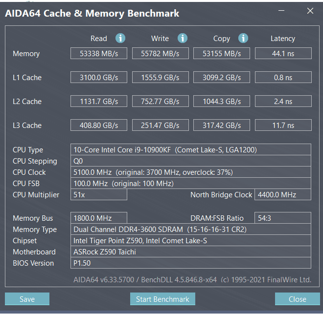

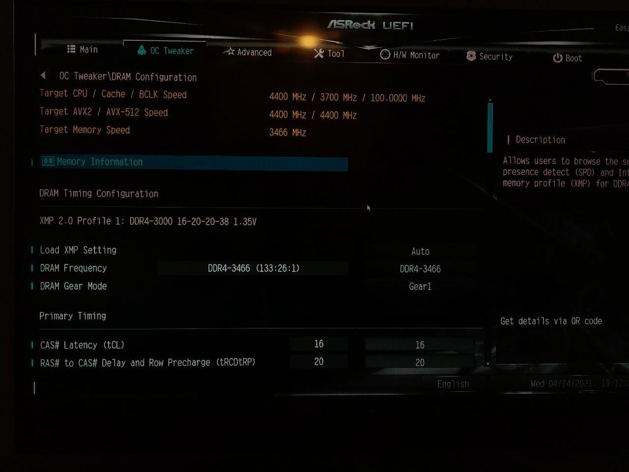

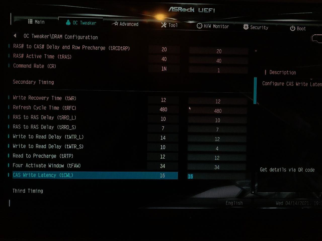

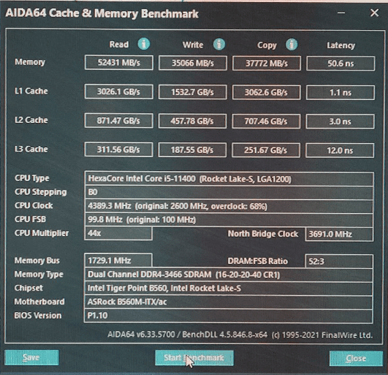

Bin aktuell dabei die Office-Kiste mit 11400 ein wenig zu optimieren. Verbaut sind 2x8GB Hynix MFR. Bisher laufen 3466 MHz 16-20-20-40-480 Gear 1 bei 1,45V durch den Stabilitätstest (1,42V und weniger gibt BSOD). VCCSA 1,12V und VCCIO 1,06V.
Read sieht soweit wie zu erwarten aus, der Rest wirkt ziemlich mau:
Tuning-Tipps für die billo MFRs?
poste mal deine timings, dann könnte man rausfinden woran das liegt.

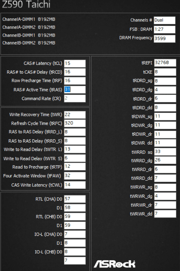

Gerne. Läuft das auf jedem Asrock Board? Brauchts eine spezielle Version für B560? Werd mal den Link aus dem Startpost testen.

also bin bis eben dran gewesen, hab viel probiert... tRFC höher gesetzt-Spannungen-Cache/Uncore Takt gesenkt,
SuperPi schmiert direkt nach einigen calculations ab, da brauch ich MemTest garnicht anwerfen.
Es postet und bootet in Windoof - mit 15-16-16-32
Auch Aida64 und MaxMem laufen soweit durch...
aber viel mehr auch nicht leider
Ich weiß auch nicht, ob noch mehr Spannung (Aktuell 1.51V) sinnvoll ist/sind, geht ja schon auf über 50C°
andere Vorschläge evtl. ?
Oder ist dann da "Ende" mit CL16 ?
Auch die 3866 - hab ich mit CL 15-15-15-35 nicht ans laufen gekriegt hier musste ich sogar Clr CMos durchführen Bin da grad etwas ratlos o_O

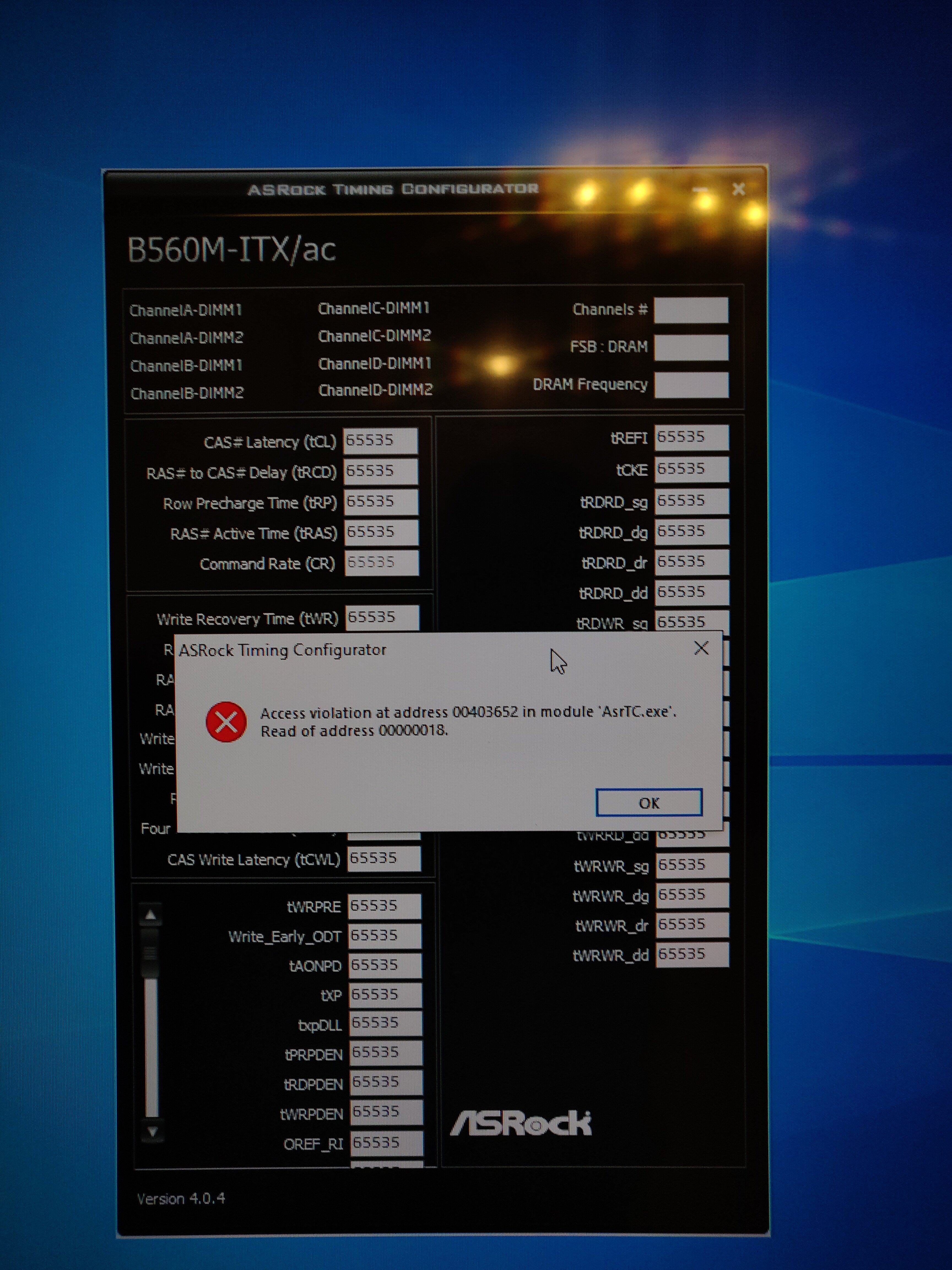

@TheOpenfield
also bei Z490 jedenfalls musste ich auf die Version 4.0.3 wechseln, die akteuelle 4.0.4 zeigte nur murks
Also falls das bei dir auch sein sollte ... 4.0.3 sollte passen
Joa, 4.0.4 zeigt Murks

probier mal C15-15-34 oder C15-16-34 und gib mehr IO/SA
50° beim Stresstest is völlig unbedenklich. Könnte halt nur auch deswegen instabil werden. Einfach mal nen Lüfter davorhängen und schauen was passiert.
4.0.8 brauchst du für Z590 bzw. B560 ein deinem Fall wenn ich das richtig mitgekriegt habe, link wurde paar posts vorher erst gepostet
4.0.3 scheint zu laufen. Hier die Timings:
Scheint aber irgendwie auch nicht zu passen. Teste Mal 4.0.8.
Edith: Bin ich blind? Find den Link gerade nicht auf die schnelle.
