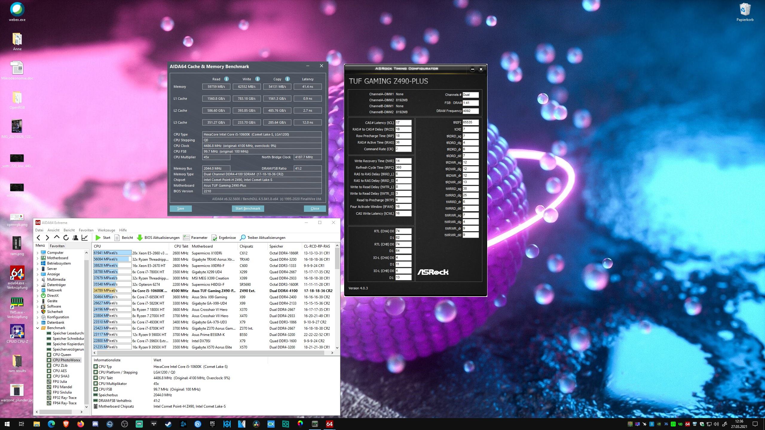

So meine ersten 2 Tage Gehversuche hinter mir mit dem 10600K System.
Ziel ist möglichst viel Leistung bei wenig Verbrauch auf die Straße zu bringen. Meine CPU ist wohl nicht das gelbe vom Ei, aber ich taste mich langsam ran.
Bin aktuell auch leider noch auf dem Boxed Kühler vom 10400F meiner Frau unterwegs. Die Tage dann mit D15.
Bin für Anregungen offen :)
PS: Soweit ist das Setting knapp 24h durch Stresstests gelaufen in unterschiedlichen Formen ohne Probleme.

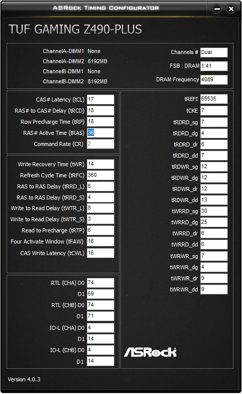

Wovon genau ist es bei Intel eigentlich alles abhängig, dass RAM bootet?
Ich frag nur, weil teilweise die leichtesten Veränderungen an Timings oder Takt das System nicht mehr booten lassen.
Als Beispiel: 4100-17-18-18-360 Setting läuft stabil auf 1,39v bei 1,25v IO/SA
Will ich bei gleichen Timings 4200 fahren bootet das System nicht mehr in Windows, egal ob ich 1,5 VDIMM + 1,35v IO/SA gebe. Interessiert das Teil nicht.
Das gleiche bei 4100 wenn ich die Timings z.B. auf 16-16-16-360 setze. Nichtmals mit 1,55 VDIMM bootet hier noch irgendwas.
Gibts hier irgendwelche Sachen die ich wissen sollte?
Höherer Takt=andere CLs normal, wenn du anstehst. Versuch mal 4200 Cl17 17 340
Also was ich nu festgestellt habe:
Bei meinem 4200 mhz Allcore und RingBus 4100 bei 1,1v (mit dem 4100er Setting da oben stabil) ist kein booten möglich, sobald ich irgendwas am RAM änder.
Stell ich die CPU auf Stock geht z.B. 4200 RAM.
Jetzt nochmal die Frage, gibt es irgendwelche Settings -außer- SA/IO, die den RAM in seiner Lauffähigkeit beeinflussen?

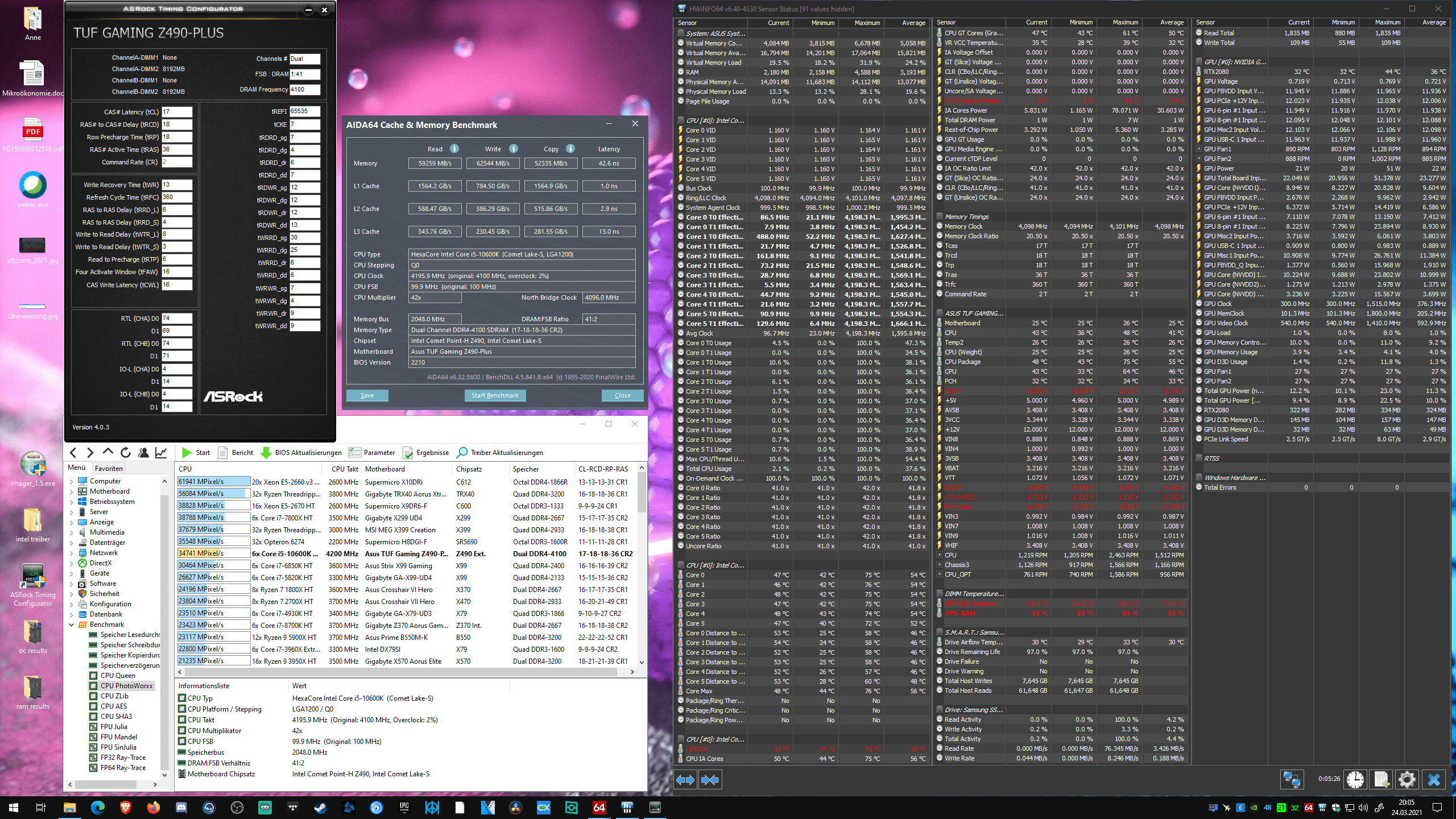

Also ich werde als 24/7 Setup das hier nehmen. Läuft soweit komplett fehlerfrei durch alles durch und liegt bei nur 1,39 VDIMM
Womit ich mich etwas schwer tu bei Intel sind diese RTL, IO-L, etc. Werte. Kann da mal wer drüber schauen?
Bin der Meinung, als ich beim 10400F meiner Frau die Micron E-Dies eingestellt hab gabs irgend einen Trainingsmodus? im BIOS, der da massiv Einfluss drauf genommen hat.
Ich seh den Wald vor lauter Bäumen allerdings nicht im BIOS mit gefühlt 50 verschiedenen Optionen in dem Bereich T_T
Roundtrip latency auf enable in den Trainingsoptionen.
  • Danke
Reaktionen: def
