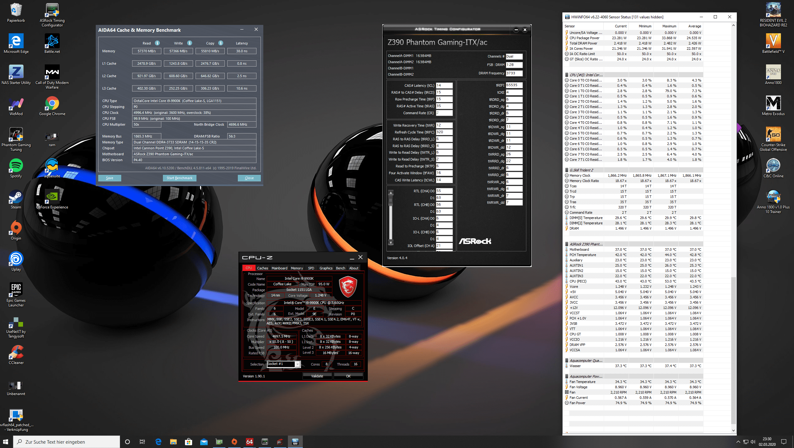

Ich habe eine interessante Entdeckung mit meinem RAM-Problemen gemacht. Mein altes Kit (die 4400er) lief nun Tagelang problemlos unter Luft (Lüfter). In der Zeit habe ich von Arbeiten, über Surfen bis Gaming alles mögliche gemacht. Keine Probleme.
Vorhin habe ich die Module gereinigt und mit neuen Wärmepads (gute von Artic) ausgestattet. Wasserkühler drauf und zack hatte ich beim arbeoten einen BSOD. Der PC wollte nicht einmal mehr starten (b1). Dann habe ich die Schrauben am Wasserblock (RAM) gelockert und siehe da... der PC fährt wieder hoch. Die "Zugkräfte" des Wasserblocks drücken die Riegel wahrscheinlich in eine ungünstige Position. Der Schlauch zwischen CPU und RAM ist auch verdammt "stramm". Es kostet mich schon Mühe, den Wasserblock auf die Module zu halten, um sie festzuschrauben. Was ein Kack wieder.
