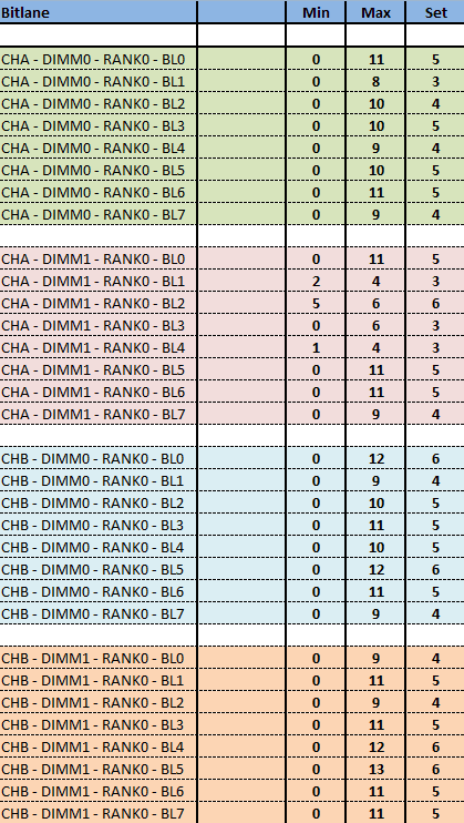

Bei den Bitlines funzt bei mir z.B. das hier, aber nicht immer machmal verschiebt er die, da hat er noch was anderes anders trainiert.
Ich hab immer ein Kanal gleich gesetzt.
6-6-5-5-5-5-6-6
6-6-5-5-5-5-6-6
5-5-5-4-4-4-4-5
5-5-5-4-4-4-4-5
Hier noch die Tabelle welche Werte für die Bitlanes bei mir minmal und maximal gepostet haben und was ich letztlich eingestellt habe:
Vielleicht bringts ja jemandem was als grober Anhaltspunkt.
Ich hab bei den Bitlines ganz konsequent aufgegeben, das war wo ich mit dem Setting fast ne Stunde GSAT geschafft hatte und beim Neustart Code 00 kam.
Da meins auch so läuft hab ich mir das nicht angetan, die Härte ist natürlich das mindestens Dimm 1 und 0 im Zusammenhang stehen.
Falls du was wirklich dauerhaftes findest sag bescheid.Ich hab sie auf Auto gelassen, da war mir die Zeit zu schade.

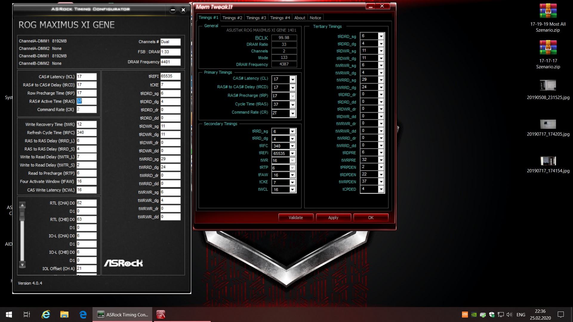

Es gibt eine wichtige Anmerkung was fast Nie beachtet wird!
Es geht um Timing tWR (Write Recovery Time), das tWR ist NICHT NUR tWR = tWRPRE - 4 - tCWL sondern
auch tWR = tWRPDEN - 5 - tCWL und genau das ist unsere Real angewendete tWR !
Und genau DARUM haben wir im Bios eine EXTRA Option für tWR Timing, so wird dem User eine Möglichkeit gegeben die Timings tWRPRE und TWRPDEN (den man im Bios nicht einstellen kann) separat korrigieren.
Das ganze hat auch einen Einfluss auf Speicher Leistung.
Hier Beispiel als Bilder:
tWR Timing manuell im Bios auf "16" fest gesetzt ---- schaut euch unbedingt wie sich die Timings tWRPRE / tWRPDEN / tRDPDEN (RDPDEN = tCL + 5) und Ram Leistung ändert!
Dabei zeigt das ASRock Timing Configurator Tool tWR Wert immer nach der Formel tWR = tWRPRE - 4 - tCWL
und das Asus MemTweakIt Tool zeigt die Timings so wie die im Bios manuell gesetzt sind!!!
und hier ist tWR Timing im Bios manuel auf "12" gesetzt:
Also bei mir steht die immer auf Auto, ich habe nun mal den Wert 10(tWR) fest eingetragen. Den schmeißt mir auch asrock aus und es hat keinen messbaren Unterschied gegeben. Es war eher Messtoleranz.
Hab ich da was falsch verstanden?
stell mal dein "tWR" auf zbsp. "16" und dein "tWRPRE" nach Formel "tWRPRE" = 4+tCWL+tWR
dabei rechne aber so OB dein tWR nicht "16" sein soll (wie du beim "tWR" eingetragen hast) sondern "12" !!!
Dann geh mal im Windows, nun zeigt dir ASRock Timing Konfigurator "12" (weil das Tool nach dem tWR= tWRPRE - 4 - tCWL Formel rechnet) und ASUS MemTweak zeigt dir deine im Bios eingestellte "16"
Deine reale tWR ist nun aber wirklich "16" und NICHT "12" was ASRock Tool anzegt!, trotz deinem tWRPRE Wert.
Mess mal im AIDA und siehe selbst oder schau genau auf ersten Screen in meinem Post (schau genau auf tWRPRE Wert und vergleiche was ASRock und Asus Tools als "tWR" anzeigen).
Beachte dabei im ASUS MemTweak Tool wie deine tWRPDEN / tRDPDEN Timings ändern wenn du deine tWR Timing im Bios manuell änderst!
Hier auch ein Beispiel, im Bios habe ich tWR auf "16" eingestellt und tWRPRE auf "32"
Resultierend sollte eigentlich "tWR" "12" sein nach der Formel tWR = tWRPRE - 4 - tCWL
Is es aber NICHT.
Das angewendete tWR ist "16" trotz tWRPRE "32", das sehe weil tWR muss nicht nur tWR = tWRPRE - 4 - tCWL sein sondern auch tWRPDEN - 5 - tCWL

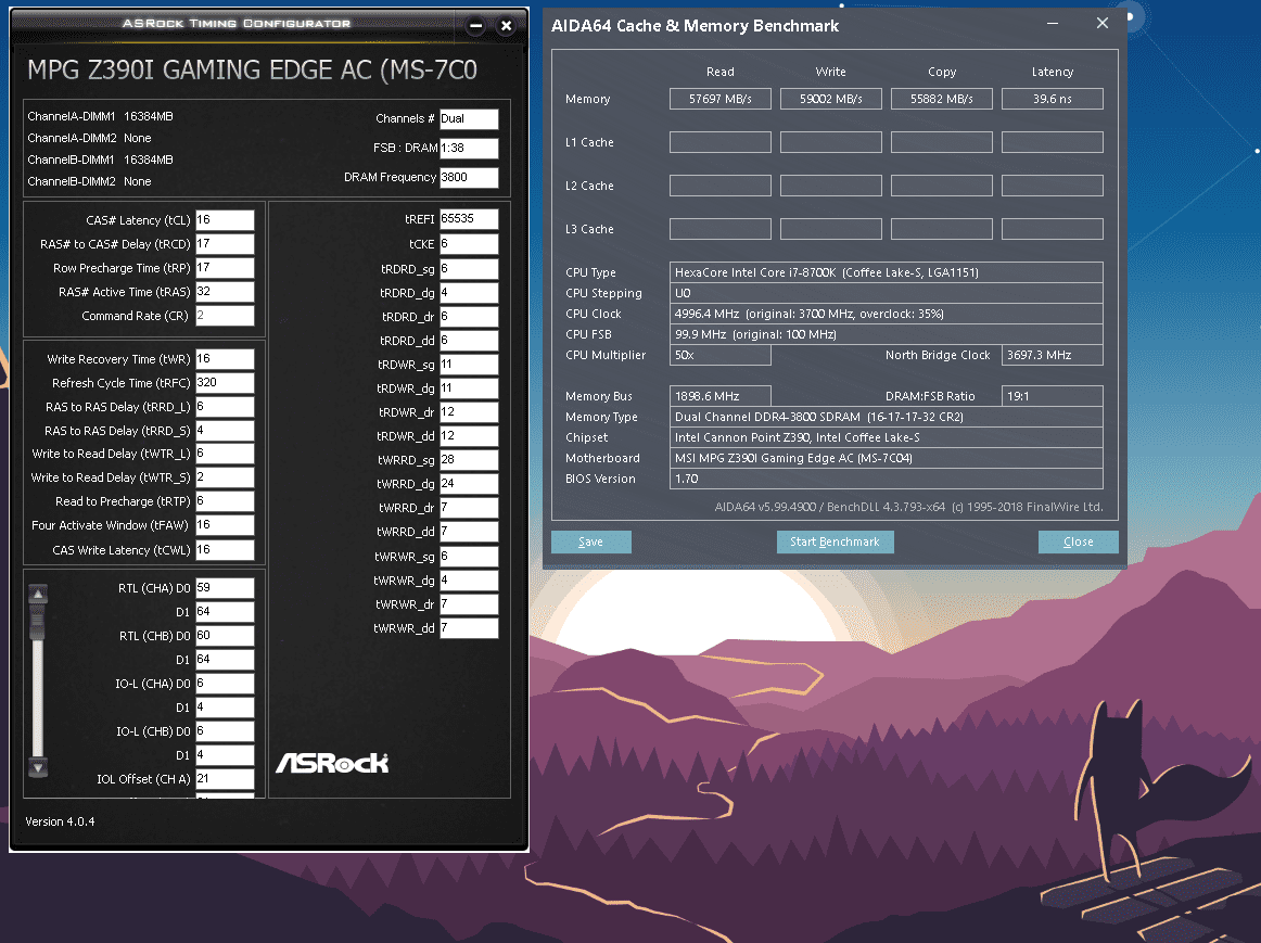

HJier mal meine 2x16 GB 3800 CL16-17-17-32 1,44 vDimm 1,29 V IO/SA zum Vergleich:
Kann ich Dir heut Abend machen, bin mit den sub-Timings bissl höher gegangen, da ich ansonsten gleich Karhu, und Prime Fehler hatte mit 3800 Cl15-16, da bringt auch eine höhere vDimm nicht wirklich was, im Gegenteil je höher ich die einstellte desto gefühlt schlechter lief es, Dimm-Temp Max. 38 Grad...

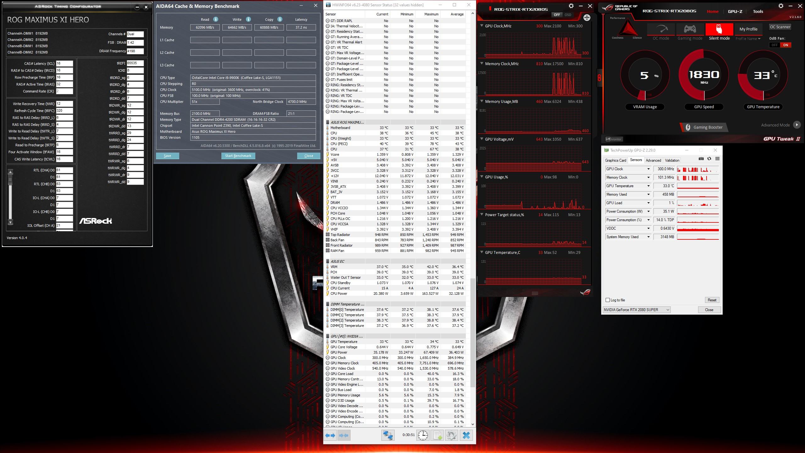

@AG1M
also ich habe 24/7 jetzt 1.52v VDimm und VCCIO/SA 1.344v
Du kannst zum testen ruhig mal so hoch stellen, gute Kühlung vorausgesetzt. mMn

Danke und wie hast du nun die 3733 Wand "durchbrochen"?
P.S. mach mal die AquaSuite aus, dann sollte deine Latenz noch ein Stück besser sein.
Bin eigentlich nur mit der trfc von 320 auf 380 hochgegangen, vDimm brauch ich aber doch real 1,45 Volt.... twr bin ich noch von 12 auf 14 danach lief es recht gut, 1 Stunde Karhu lief Fehlerfrei durch beim zocken bisher kein Crash..

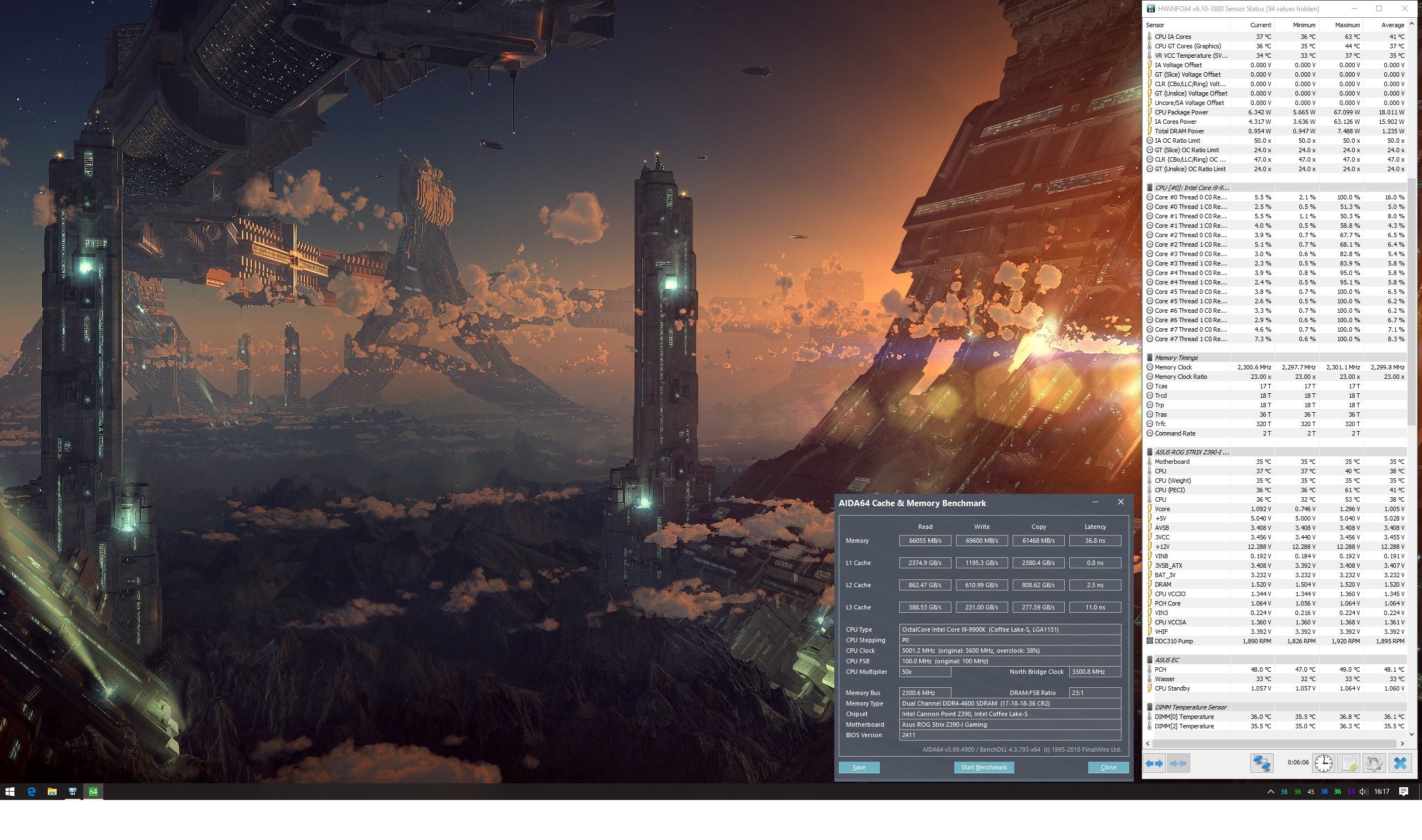

So, nach etwas längerer Abstinenz, möchte ich doch einmal verlauten lassen, dass ich meine Riegel jetzt endlich stabil bekommen habe mit 4200MHZ Cl16 16 32 320. Musste allerdings auf das BIOS 1105 zurück greifen, und auf den 47er Cache gehen statt 48, so dass ich mit der Vcore nicht noch höher gehen musste. Was meint ihr dazu?
