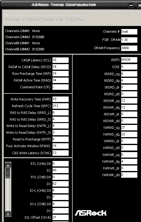

Ich denke er schickt das auch Serial(CTL/CMD/Data) die kriegt er ja quasi von der Seite rein, CLK der Clock hat ne separate Line glaub ich und die BL jeder IC separat.
Bei den Bitlines funzt bei mir z.B. das hier, aber nicht immer machmal verschiebt er die, da hat er noch was anderes anders trainiert.
Ich hab immer ein Kanal gleich gesetzt.
6-6-5-5-5-5-6-6
6-6-5-5-5-5-6-6
5-5-5-4-4-4-4-5
5-5-5-4-4-4-4-5

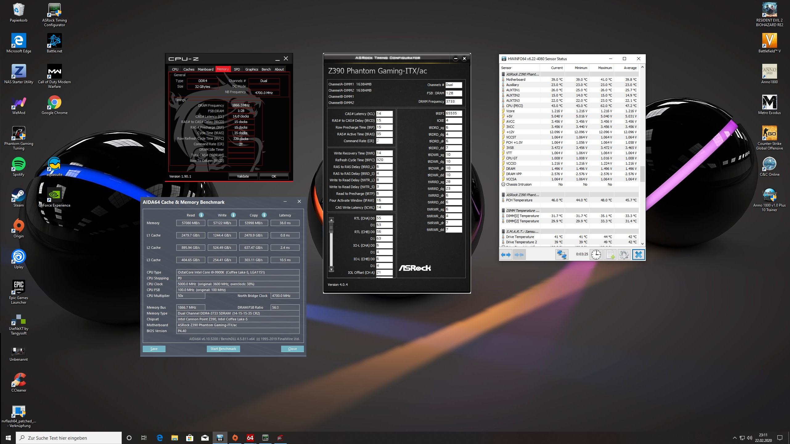

Hab jetzt 3200er CL14 G.skill-GTZ 2x16GB drinnen, 3733MHz CL15 laufen derzeit, mal weiter testen, mit meinen Corsair LPX B-Die's war bei 3600MHz CL16 Schluss....
kann man noch was Optimieren?
danke für eure Hilfe...

Negativ, muss ich noch testen aber denke wird nicht gehen, 3800 zicken schon rum dass das Board nicht jedesmal Postet so das es hochfährt... 3800 16-18-18-36 läuft nicht ohne Karhu Fehler... denke da limitiert einfach das Board, da auch mit 1,55 Vdimm und 1,30 IO/SA nix fehlerfrei geht....

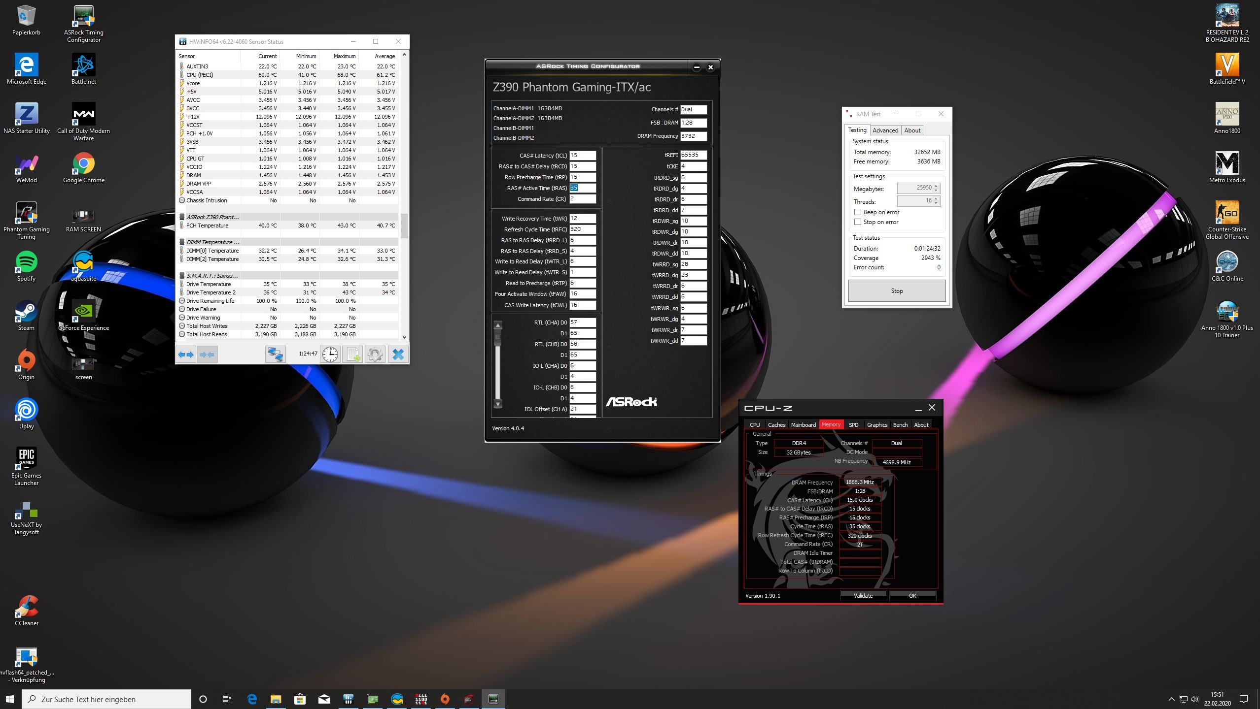

3733 CL14-15-15-35, VCSSA wird falsch ausgelesen sind 1,21 Volt.....

16-16-16-34 vDim 1.48v / IO 1.15625v / SA 1.20625 < sind Bios Werte
Direkt mal nur wegen der 34 interessiert:-) ob es auch noch geht die vDim 1.48v / IO 1.15625v / SA 1.20625 und so übernommen:rolleyes2:. IO und SA sind vorher etwas zu hoch gewesen, wenn es aber auch so niedriger geht.
Gibt so nichts mehr weit zu optimieren, noch die (tRRD L) auf 4.
kannst auch mal beide 3 versuchen. ich bin mir ziehmlich sicher das du unter 6 4 niemals durch gsat durch kommen kannst, aber karhu ist das egal. unter 3 geht dir wieder durchsatz flöten.
bei mir stört mich nur die tRAS. auf 32 oder gar 31 müsste die bei mir eigentlich gehen, aber ich bekomme irgendwann random fehler bei 700% karhu und mehr... damit muss ich wohl leben

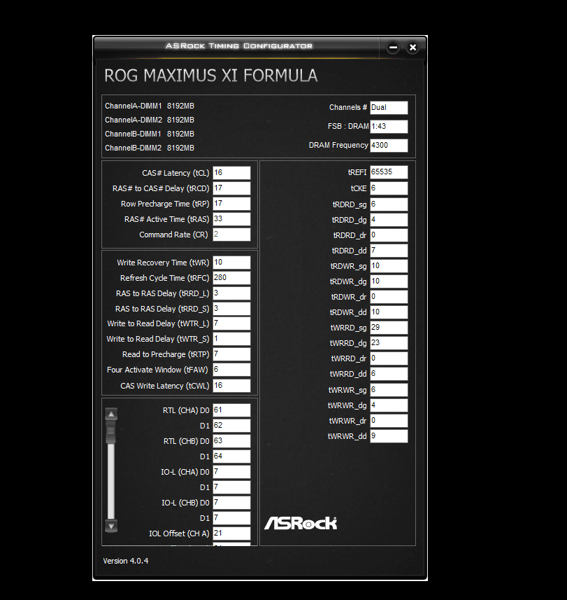

DRAM REF Cycle Time [304]
DRAM REF Cycle Time 2 [226]
DRAM REF Cycle Time 4 [139]
Maurise
tRRD_L "3" geht nicht bzw. gibt's nicht.
Das minimal mögliche tRRD_L ist "4", was das Board auch verwendet trotz "3" Anzeige.
Genau so beim tFAW, das minimale tFAW (Four Activate Window)ist immer = tRRD_S x 4 (anders geht es gar nicht), und es ist egal was die Tools anzegen., in deinem Fall dein tFAW ist "12". Minimum für tRRD_S ist "3".

sledhammer
Maurise
Mich irritiert aber deine RTL`s/IO-L`s Kombination 61-62-63-64-7-7-7-7 :hmm:

hm, also das mit den tRRD hab ich von Buildzoid. aber wenn du da ne formel kennst. Ja das mit der tFAW war ich am probieren ob die auch verlust zeigt. es scheint aber egal was du unter 12 einträgst
