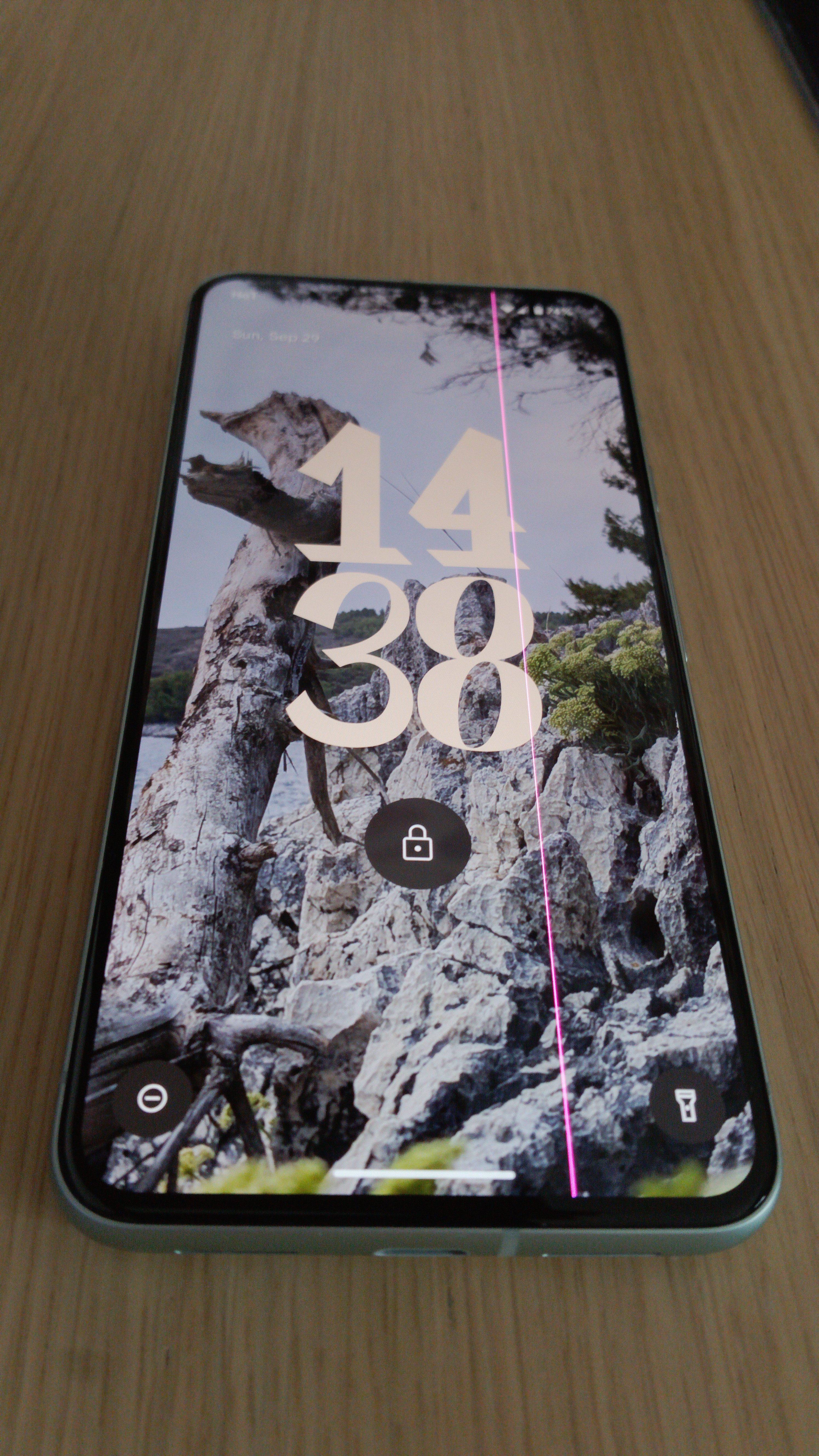

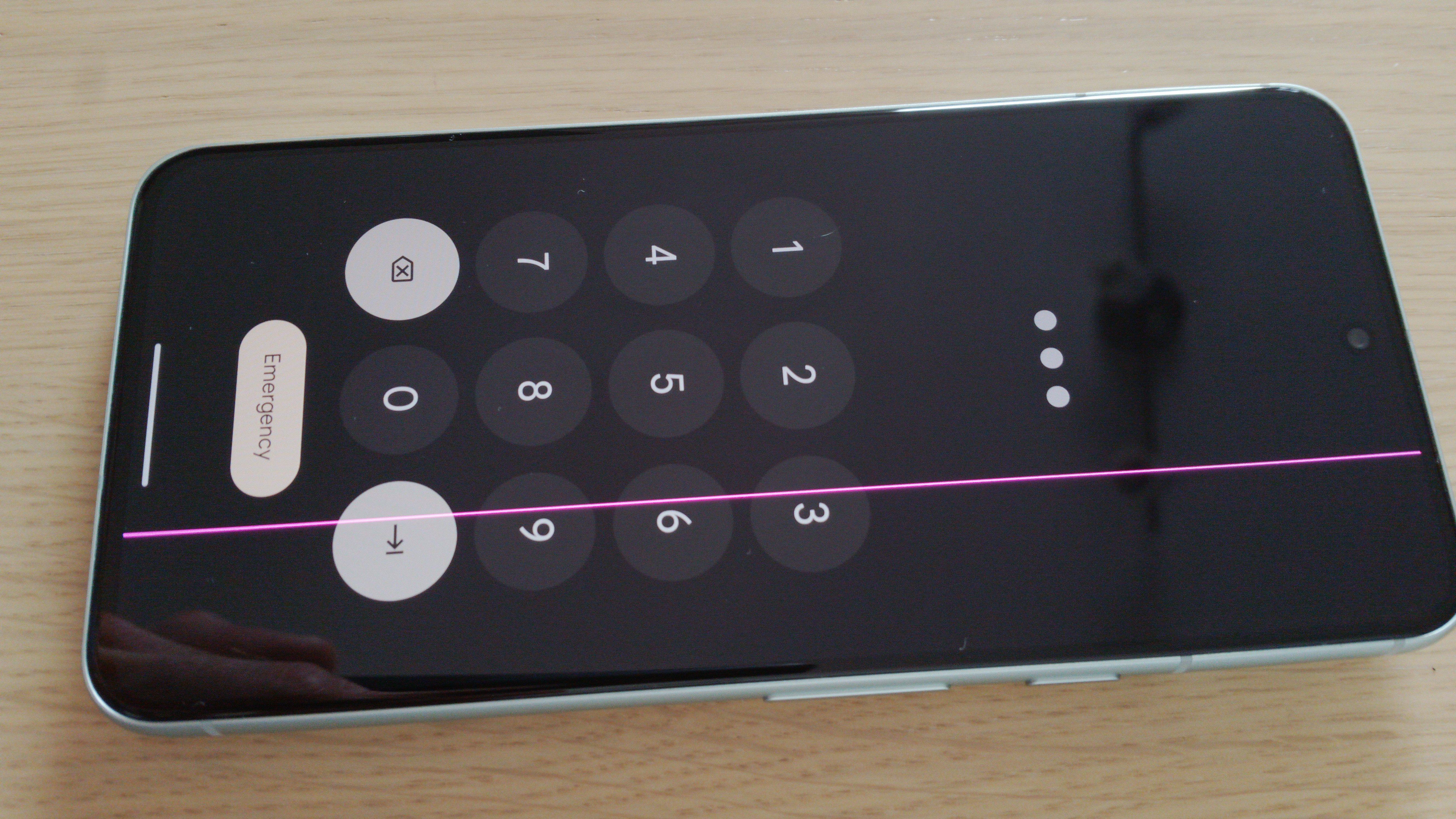

Hab seit Freitag plötzlich den Pinken streifen random am Display :cry:
Gerät (nonPro) ist neuwertig nichtmal ein Kratzer, ärgert mich jetzt, gekauft Anfang April, immer mit Display Schutz und Google Cover.
Hab noch nichts unternommen, wollte dich Mal fragen wie das bei dir abgelaufen ist und was du getan hast um direkt ein neues Gerät zu bekommen, wär mir lieber als ein Display Tausch...
Danke schon Mal!

OK danke, werd dann kommende Woche Mal anfragen beim Support. Kann es sein, dass der Display connector da ein Problem hat bei den betroffenen?
Grad bemerkt wenn man auch nur leicht auf die richtige Stelle drückt, dort wo der connector sein sollte hinter dem Display hab ich sofort den Streifen durch...

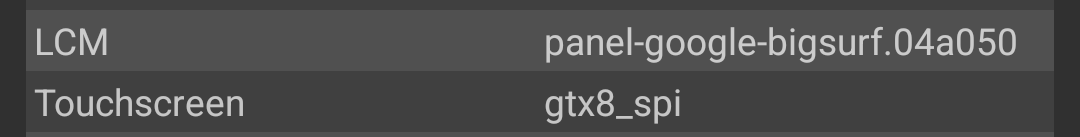

Anscheinend gibt es zwei Varianten/Hersteller von Displays im P8, meins ist das "Bigsurf", wie es aussieht sind nur diese betroffen.
Das andere von Samsung scheint diese Probleme (noch) nicht zu haben, auch nicht die bekannten verfärbungen im direkten Sonnenlicht.
Z.B.:
Ich vermute jetzt Mal bzw. befürchte, dass alle mit dem Farbspiel unter Sonnenlicht (Bigsurf Panel) früher oder später ein Ersatz Display brauchen werden.
Meines lt. Device Info HW App:

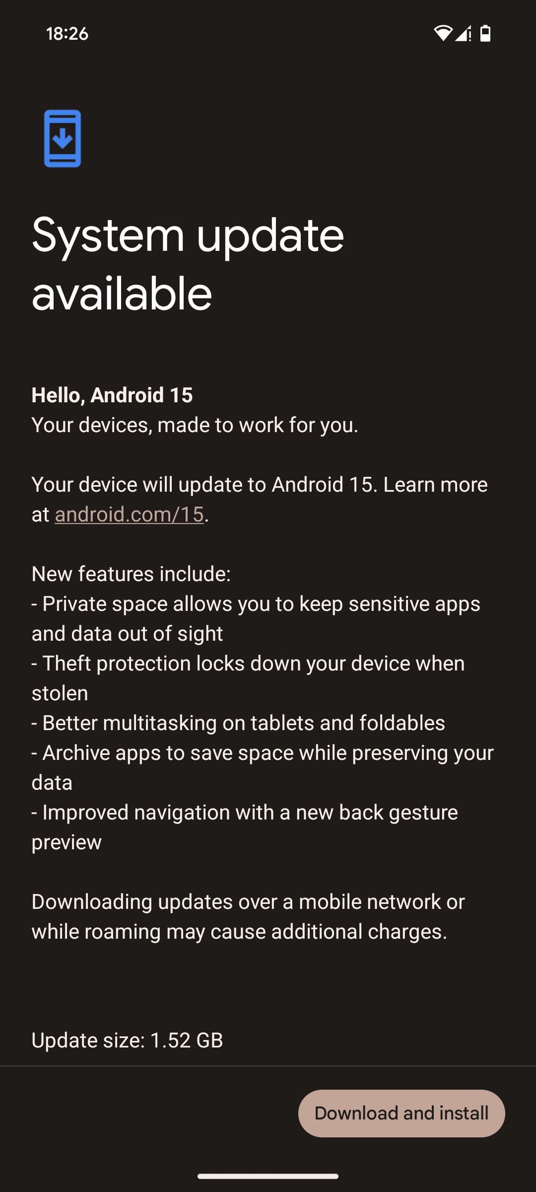

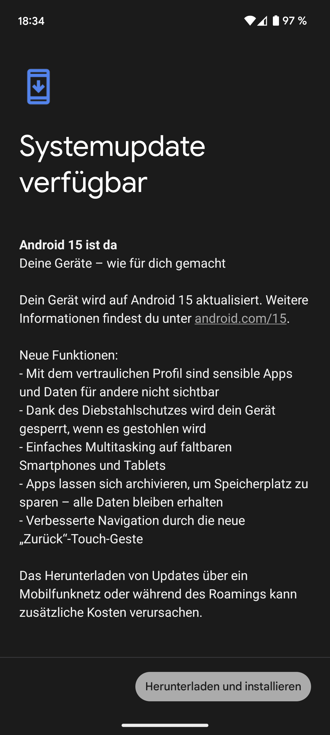

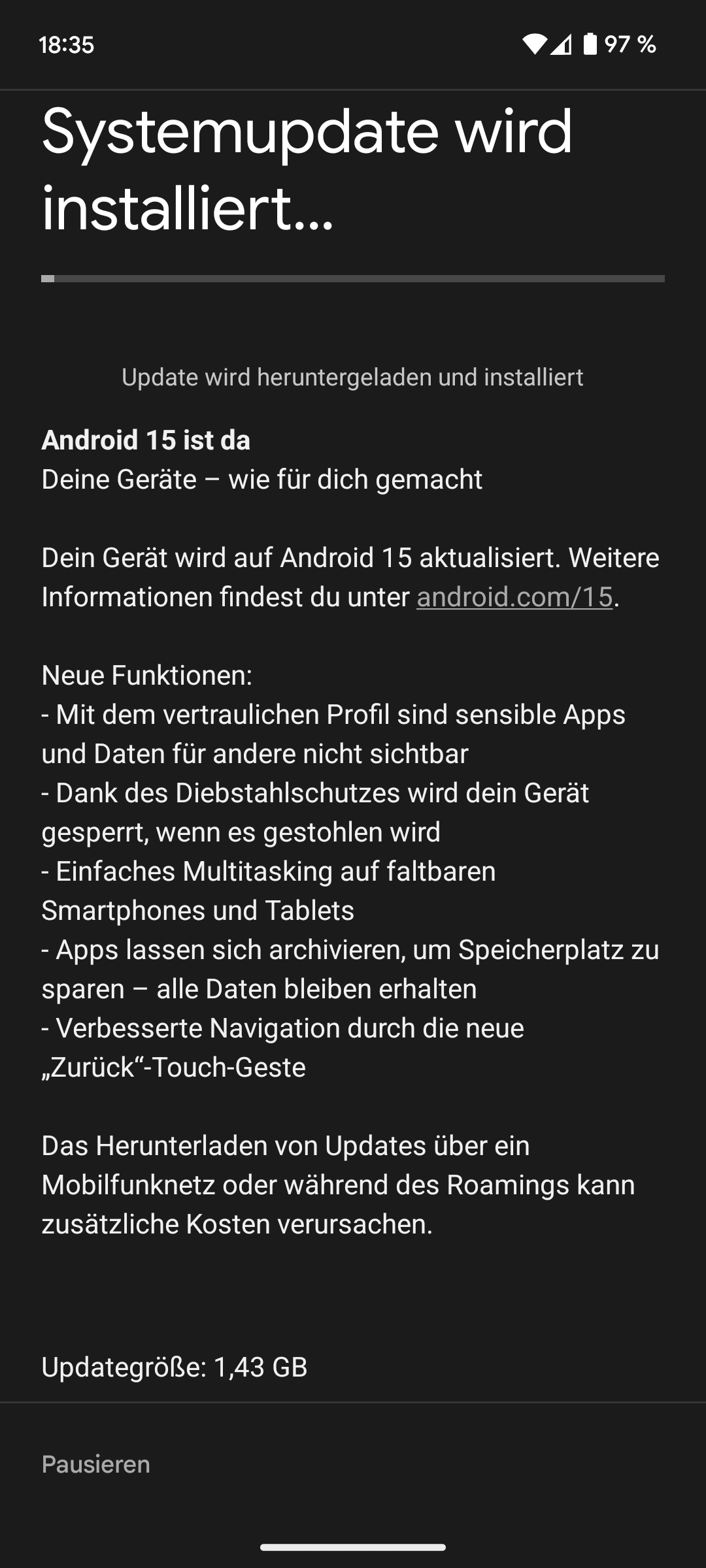

Android 15 Update is da, hab's soeben bekommen am P8 :)
Auf dem 7er auch
Happy updating
