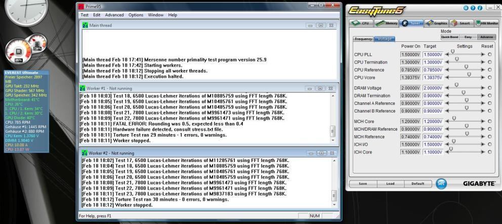

tja...wohl etwas zufrüh gefreut...seid ich die llc auf disabled umgestellt habe ist nix mehr mit stable...zeigt sich vor allem in dem test von max!!!
irgendwie fällt dann kern1 weg...
seht selbst...werde jettzt wieder auf enabled stellen und den gleichen test machen...wenn der geht, dann weiß ich dass es wahrscheinlich die vcore ohne llc nicht passt,oder???
Du musst natürlich den Wert treffen, der abzüglich des Vdroops genau da oder darüber liegt, was du real mit LLC anliegen hattest. Zumindest theoretisch.
In einem Kurztest meinerseits hat das leider auch nicht funktioniert. Da hätte ich ja noch mehr Spannung geben müssen als vorher, die Leistungsaufnahme war natürlich auch nicht geringer.
jap habe ich auch festgestellt. also wenn ich llc auf enabled 1,38125V dann unter windows last 1,36000V
wenn llc auf disabled dann muss ich auf 1,4125V im bios damit ich entsprechend 1,36000V im windows unter last habe...ganz schön arg!!!
gibt es da nicht ne andere möglichkeit über die vtt oder so?????

auf jeden fall gibt es nix mehr zu tun...außer auf prime warten! oder dummes zeug ins forum schreiben.
nebenbei hat meine freundin mich gefragt, ob ich wohl ne affäre habe und ein schlechtes gewissen, weil ich noch fleißiger bin als sonst. ich sagte "nein. ich muss auf prime warten."
Sie entgegnete mir, dann bist Du wohl jetzt der "Prime-Minister" !!!
:shake:Ich denke allerdings nicht, dass ich meinen Namen hier im Forum ändern sollte - dieser Name steht wohl eher anderen zu!!! :hail:
Kommentare???
