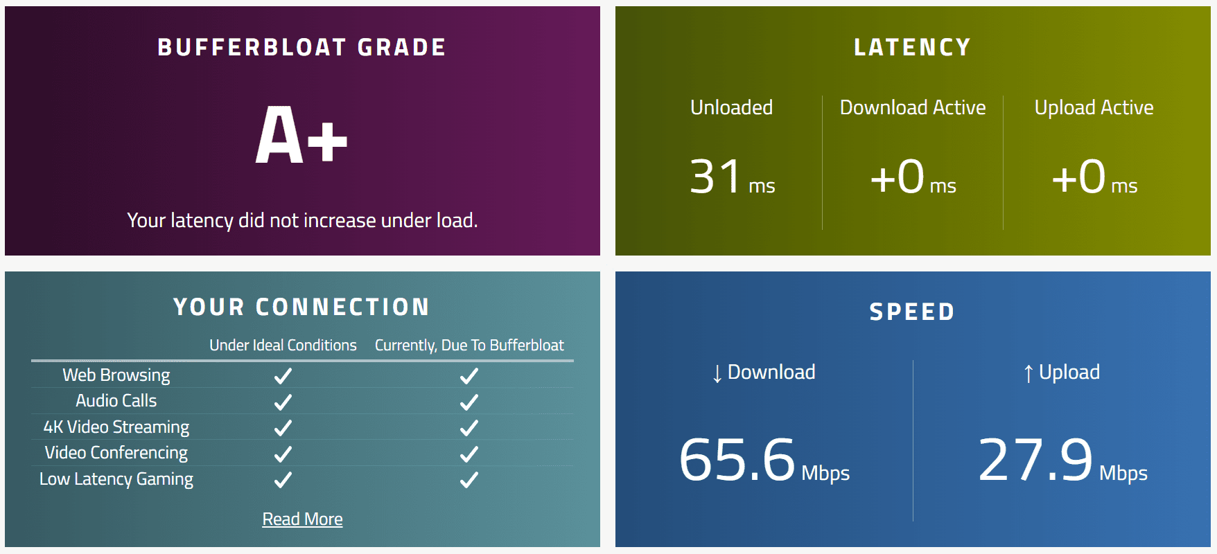

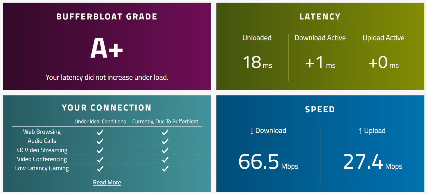

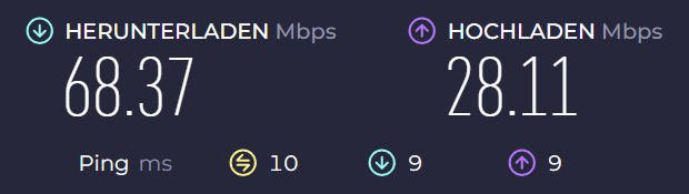

Jein, also ich habe sie nicht wirklich mit Absicht so stark beschnitten, ich glaube brutto sync schafft die Leitung so max um die 81/32 mit Schwankungen nach unten, dazu dann netto, und noch abzüglich der Heimnetz Reservierung.
Bin zum Einstellen immer 1 Mbit/s runtergegangen, solange bis dann auf speedtest.net top Ergebnisse waren.
Mit dem A+ bin ich selber erstaunt, das ging am vorherigen Original Telekom Anschluss nämlich nur bis A, da bei der Telekom die geschwindigkeitseinstellungen automatisch übernommen bzw immer wieder angepasst werden, beim jetzigen Anschluss geht es aber nicht automatisch, und von Hand eingestellt scheint man da noch mal ein Krümel mehr rausholen zu können. 👌
Wenn ich die Werte wieder höher setze werden die Ergebnisse auch wieder schlechter, bzw da die Leitung ja auch ab und zu schwankt je nach tagesform behalte ich lieber die niedrigeren Werte.
Messprotokoll für Rabatt auf die Leitung ist aber schon von mir eingereicht worden, dann passt das mir wieder. 😅

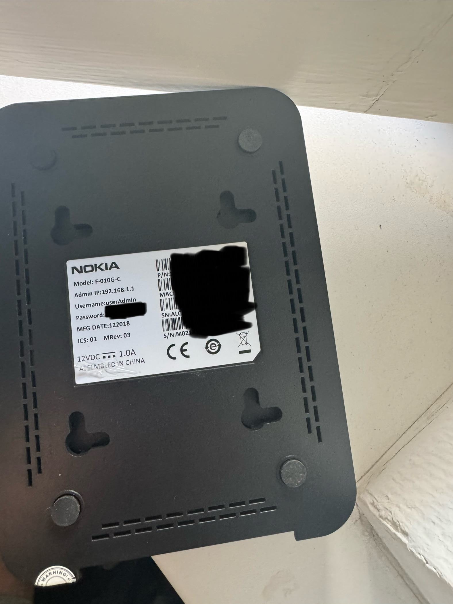

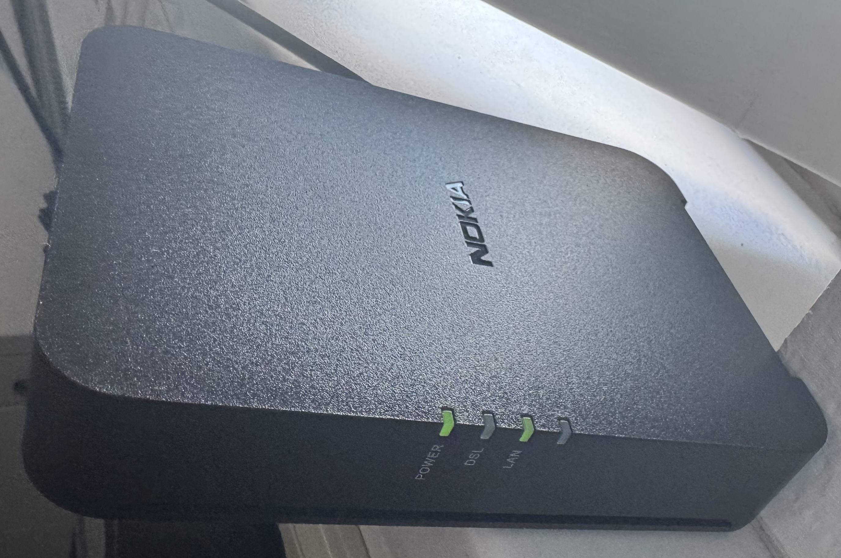

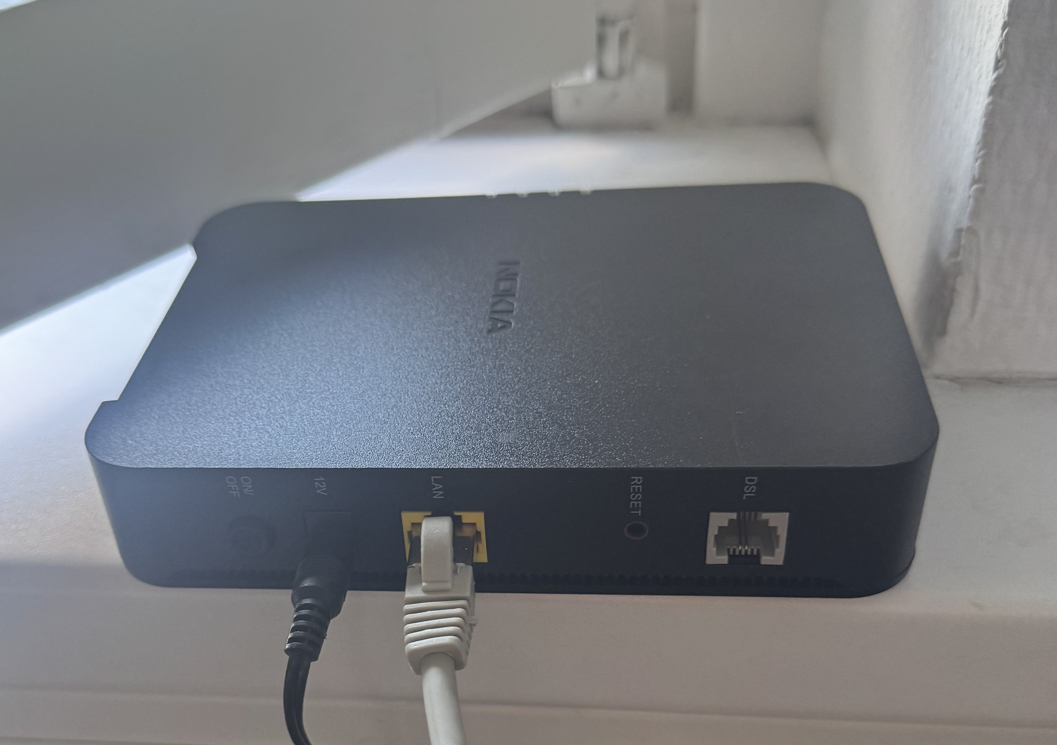

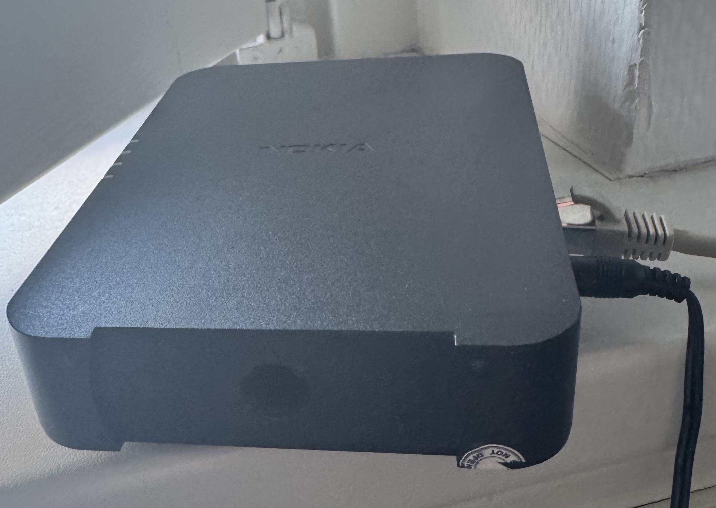

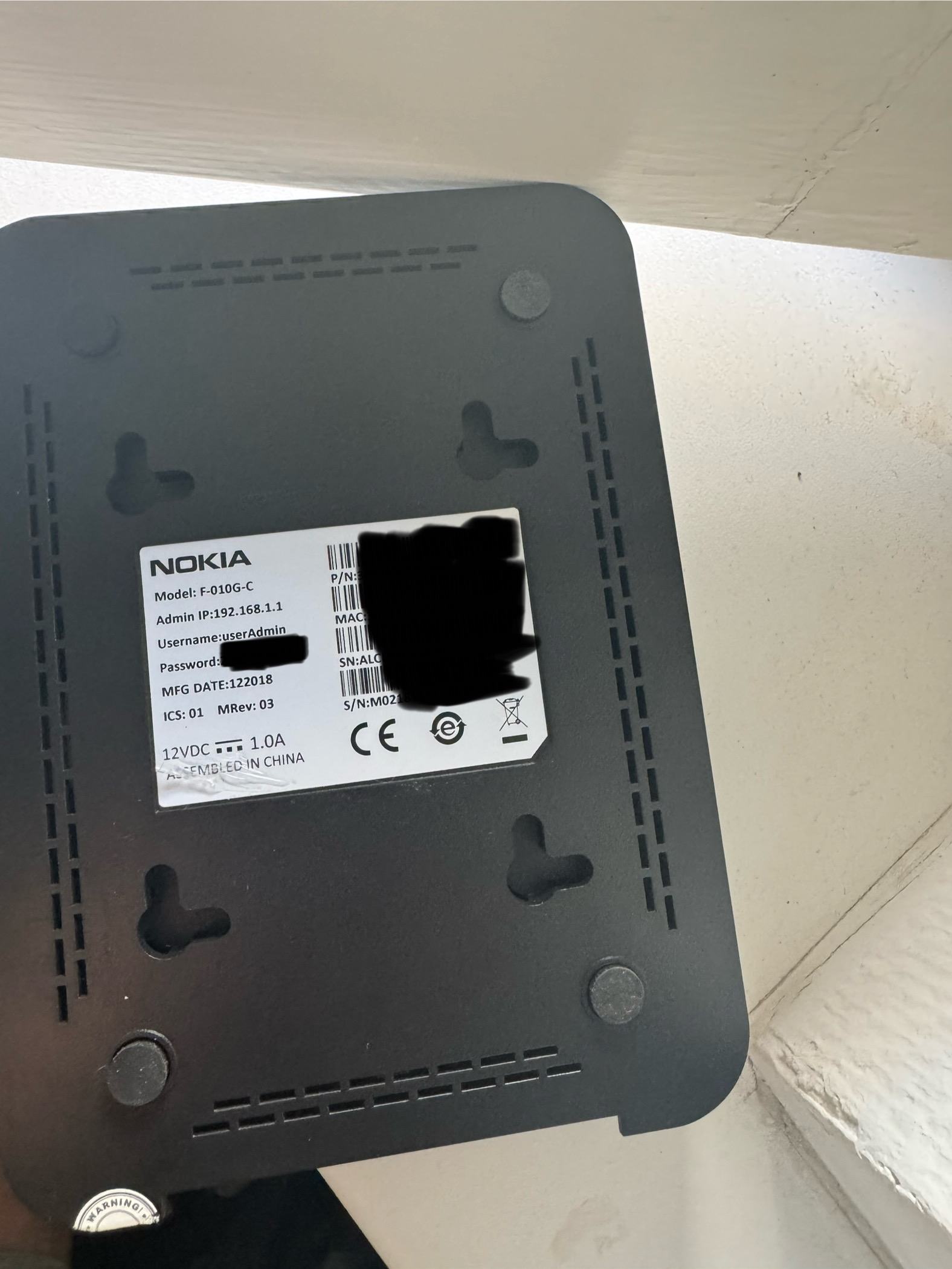

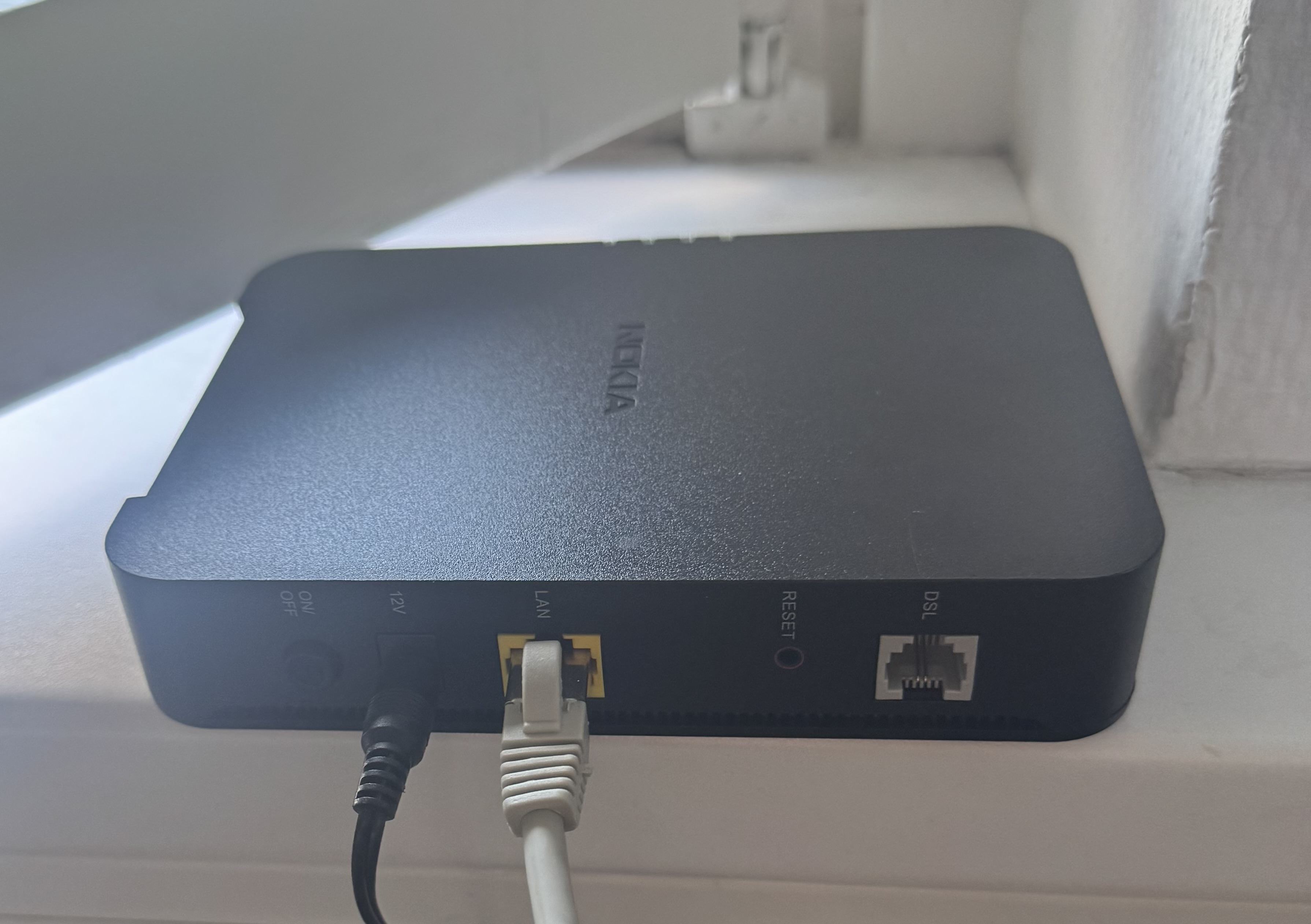

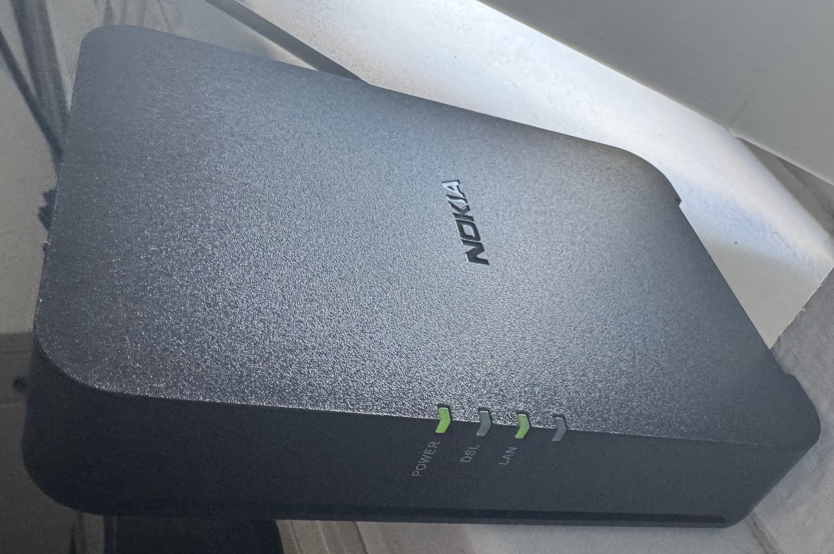

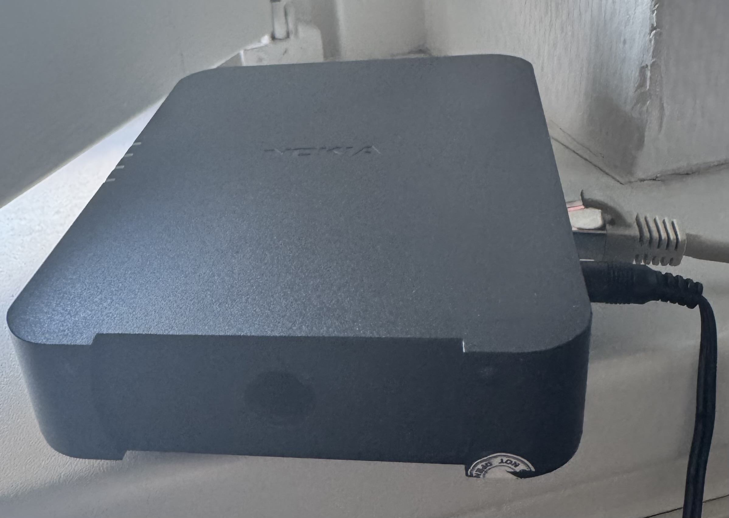

Hab @work was interessantes in der Grabbelkiste gefunden: G.Fast Modem von Nokia mit BCM63138 SoC (derselbe SoC wie in der Fritzbox 7582, Backwards Compatible mit VDSL 17a/35b). Gleich mal am WE testen :banana:
Hat aber ein komisches Loch an der Seite :confused:

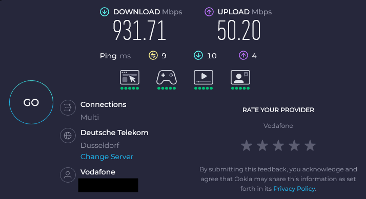

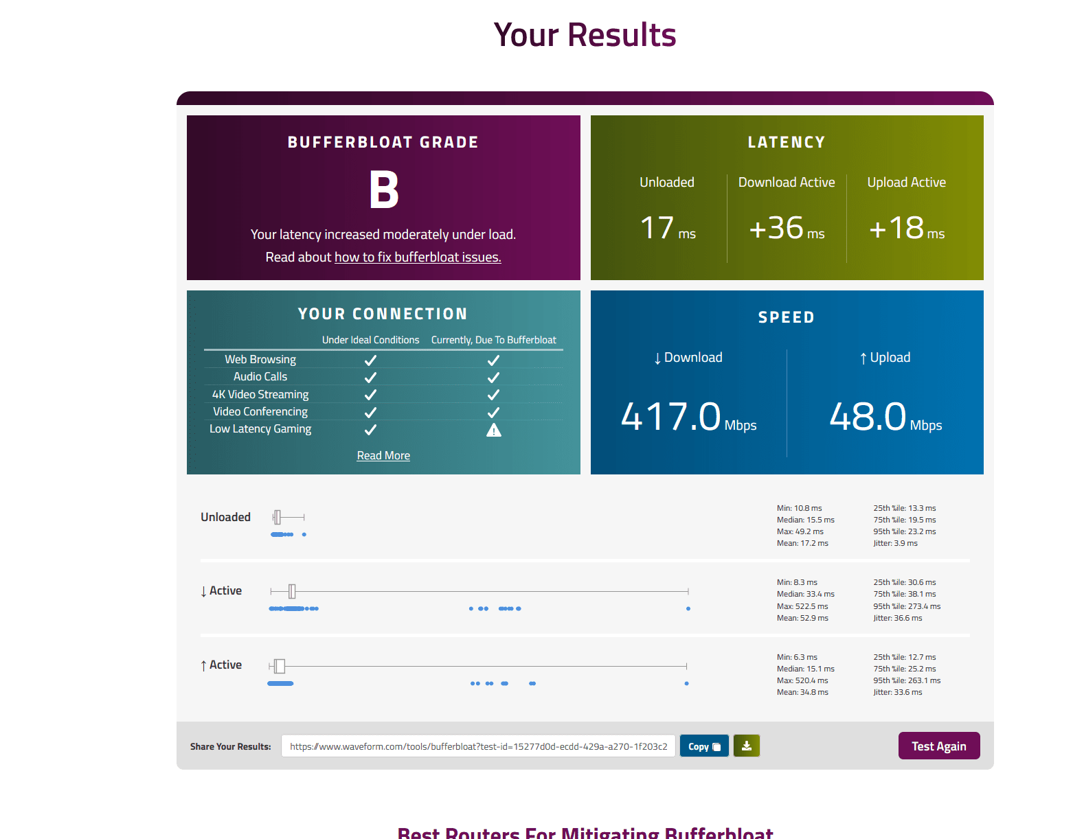

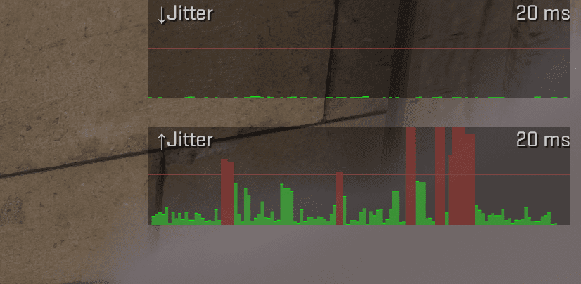

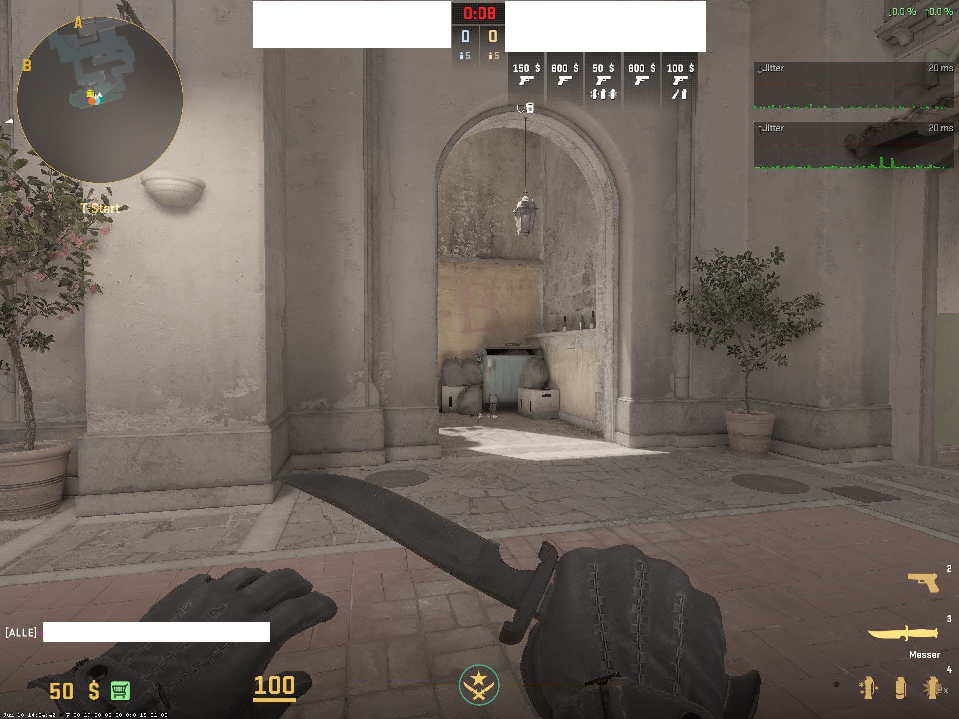

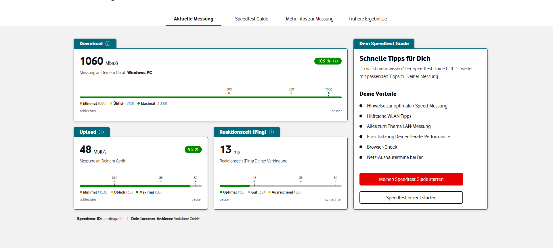

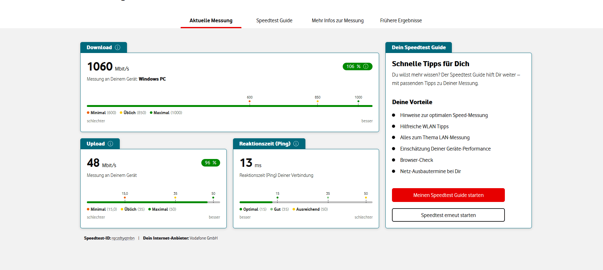

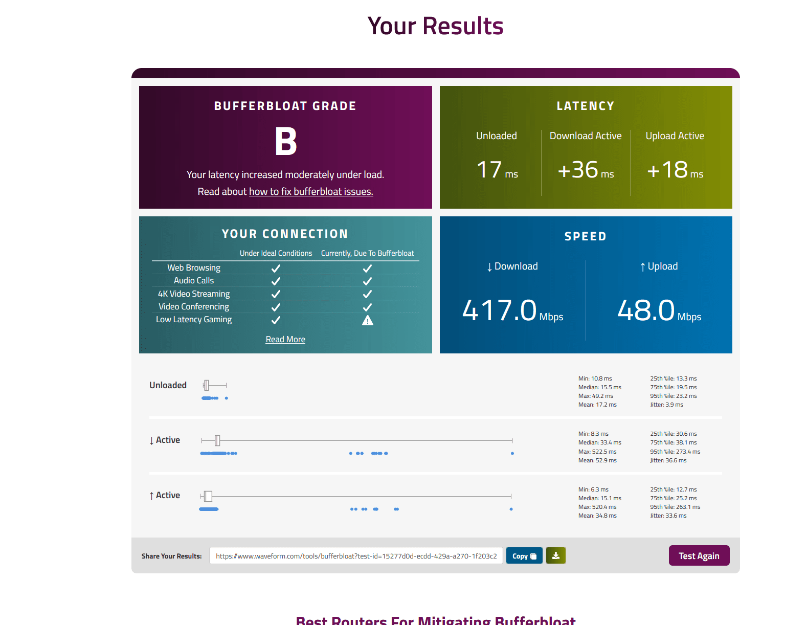

Bei mir hat es vor ca. zwei Wochen angefangen – bei FACEIT habe ich extreme Lags. Ich habe den Router 6690. Ich habe schon alles Mögliche in den Router-Einstellungen ausprobiert, aber es wird einfach nicht besser
Es war sonst nichts anderes mit dem Netzwerk verbunden – weder über WLAN noch LAN – nur der PC selbst. Ich habe verschiedene Netzwerkkabel ausprobiert, von CAT 6 bis CAT 8, aber keine Verbesserung.
Hat jemand denselben Router und ähnliche Probleme und eine evtl die lösung ?
Ich habe eine 1-Gbit-Leitung von Vodafone.
Teilweise habe ich so extreme rote Balken im Spiel, dass ich mich sogar durchs Game porte, obwohl ich über ein LAN-Kabel verbunden bin.

Melde am besten eine Störung. Das kann bei Vodafone-Cable alles mögliche sein wie beispielsweise eine Eintrahlung (Rückkanalstörung). Das merkt man sofort beim spielen.

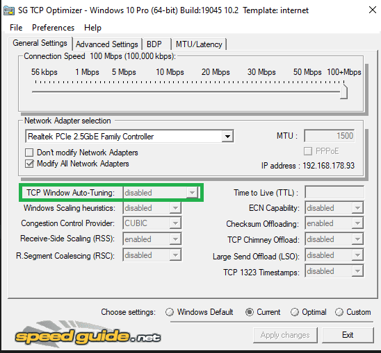

Etwas Linderung schafft diese Einstellung:
Grundsätzlich sind aber VF Koaxialkabel (Gemeinschafts)-Anschlüsse für anspruchsvolles Gaming ungeeignet.

hab ich gerade gemacht und er sagt es lag eine störung vor die heute morgen anscheind behoben worden ist aber noch die dämmung fehlt.
mal schauen obs besser wird bei .waveform bekomme ich immer nur noch B raus.
Das wird ihm nix bringen, weil Game-Traffic (hier im Speziellen CS2), über UDP läuft.
Ansonsten Full-Ack zum ungeeigneten Kabelanschluss.

Jedenfalls hab ich mir einfach mal andere Games herangezogen, nur eben kein aktuelles CoD parat was auch praktisch gewesen wäre.
Sowas wie Rainbow Six Siege meckert absolut überhaupt nicht im Bezug auf Jitter.
Selbst mit einfachsten adaptiven QoS Settings kann ich nichts feststellen und bekomme auch keine Netzwerkgraphen oder Verbindungsproblem Icons angezeigt.
Eventuell lade ich noch Apex Legends runter und probiere es da ebenfalls mal aus.
Unterm Strich meine ich, dass der 82u Router definitiv eine Verbesserung bringt und möglicherweise betrifft das Problem wirklich nur CS2, welches einen zu hohen Anspruch stellt, der nicht erfüllt werden kann.
Vereinzelt, sehr vereinzelt findet man zum Jitter Thema Beiträge mit selbigen Problem und in den social media bereichen wie zB Reddit soll wohl vor Monaten ein Update gekommen sein, wo ein Valve Mitarbeiter nur die entsprechenden Funktionen bzgl Glättung kurz erklärt hat, die gegen Jitter und Paketverlust wirken, indem man einen Buffer auf 1-2 Ticks einstellt oder auf YT, wo einfach nur die Bandbreite des Spielclients auf die unterste Stufe beschränkt wird, was aber definitiv keine Lösung des Problems ist, wenn man dann weniger Daten empfängt und dann noch Verzögerung einfügt.
