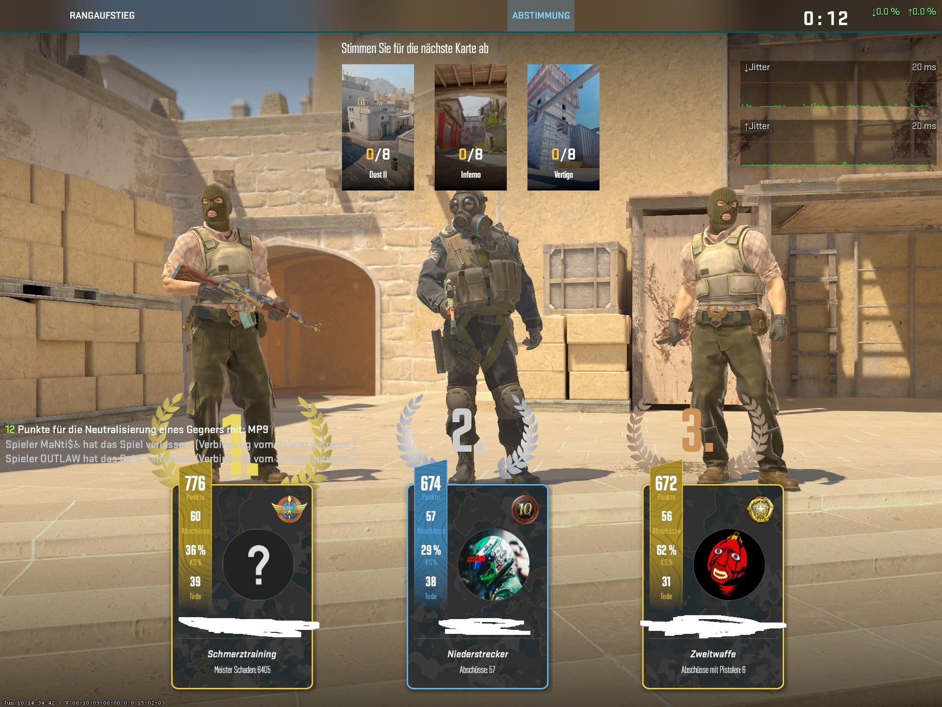

Jetzt ist es in Counter Strike 2 so, dass das Spiel extrem allergisch ist auf Jitter.
Wenn meine andere Hälfte den Fernseher anwirft habe ich im Downstream einen Jitter bis 100ms, sind die anderen Geräte nicht aktiv läuft auch soweit alles.
Sobald der Jitter auftaucht teleportieren bei mir die Spieler, die Hitregistration ist schon ab 20-30ms komplett Banane, ab 40 ruckeln die Spieler und ab 60 geht schon das teleportieren los.

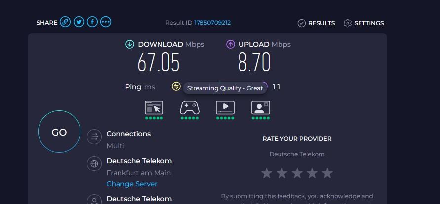

Was Du hier siehst, sind Kabelinternet-Werte. Nicht vergleichbar mit VDSL (die noch viel besser sind).

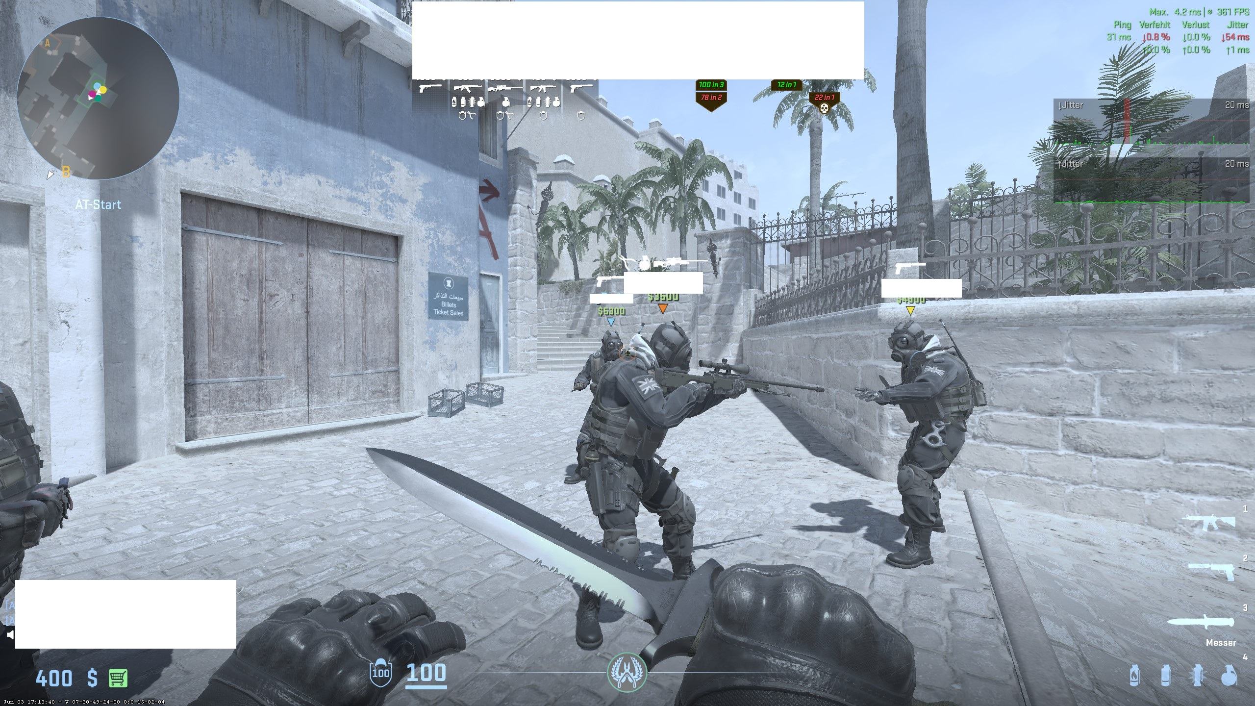

So schauts auch in CS2 aus. Sobald nur der kleinste Furz eines Lüftchens durch die Fritzbox 7360 weht und ich sehe, wie die ganzen Animationen anfangen zu ruckeln, da brauch ich auch keinen Netgraph mehr um zu wissen, dass die Verbindung komplett fürn A. ist.
Reicht schon vorm Spielstart, wenn die Skins präsentiert werden, selbst da ruckelt es dann.

Falls es Jemanden interessiert wie Jitter in CS2 ausschaut, hab nen 120 FPS Video dazu erstellt und hochgeladen:
Was passieren kann damit:
Granaten fliegen falsch oder abgehakt und ruckeln,
Mehrere Schüsse werden als ein einziger Schuss gewertet (2 Headshots aber nur Ton für einen Treffer z.B.),
Animationen ruckeln,
Spieler teleportieren oder ruckeln,
das Spiel hängt als wäre der PC defekt,
Tonquellen sind asynchron und nicht mehr genau mit dem Spieler übereinstimmend,
Schüsse gehen durch,
Gegner kommen in Lichtgeschwindigkeit ums Eck oder werden spät sichtbar,
Leuchtspuren der Schüsse sind nicht sichtbar oder kommen nur schwach zum Vorschein oder fliegen durch den gegnerischen Kopf durch ohne dass was passiert,
Rauchgranaten werden nicht ordnungsgemäß von Kugeln durchwirbelt und bleiben verdichtet oder sind so dicht, dass man nichts sehen kann,
Beim Counter Strafe denkt der Client, obwohl man stillsteht, man würde noch immer rennen und hat entsprechenden Spray.
Man wird getroffen aber der Punch kommt verzögert und schlägt einem im falschen Moment das Crosshair weg.
Schadenswerte sind falsch, zB. Headshot wird als Fußtreffer gewertet und all son Mist den keiner will.
Video muss man runterladen, bei 60 FPS Video Stream sieht man absolut gar nichts, da ruckelt eh alles vor sich her. Für die langsamen Augen dann einfach auf 0.25 Wiedergabegeschwindigkeit im Windowsplayer einstellen.
Zum Glück kann man mittlerweile mit Shadowplay von Nvidia 120 FPS aufnehmen, sonst könnte man das ohne spezielle Kamera gar nicht abgreifen.
Problem natürlich, so wie der Fernseher eingeschaltet wird, tauchts auf.
Bleibt der Fernseher aus, fällt auch alles konstant mit dem Mausklick sofort um.

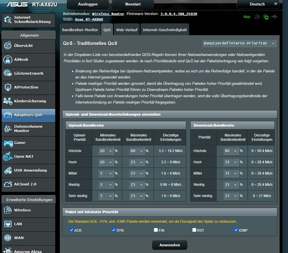

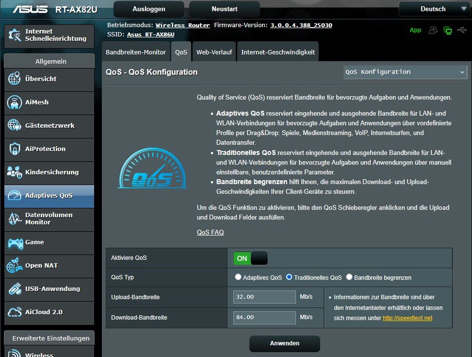

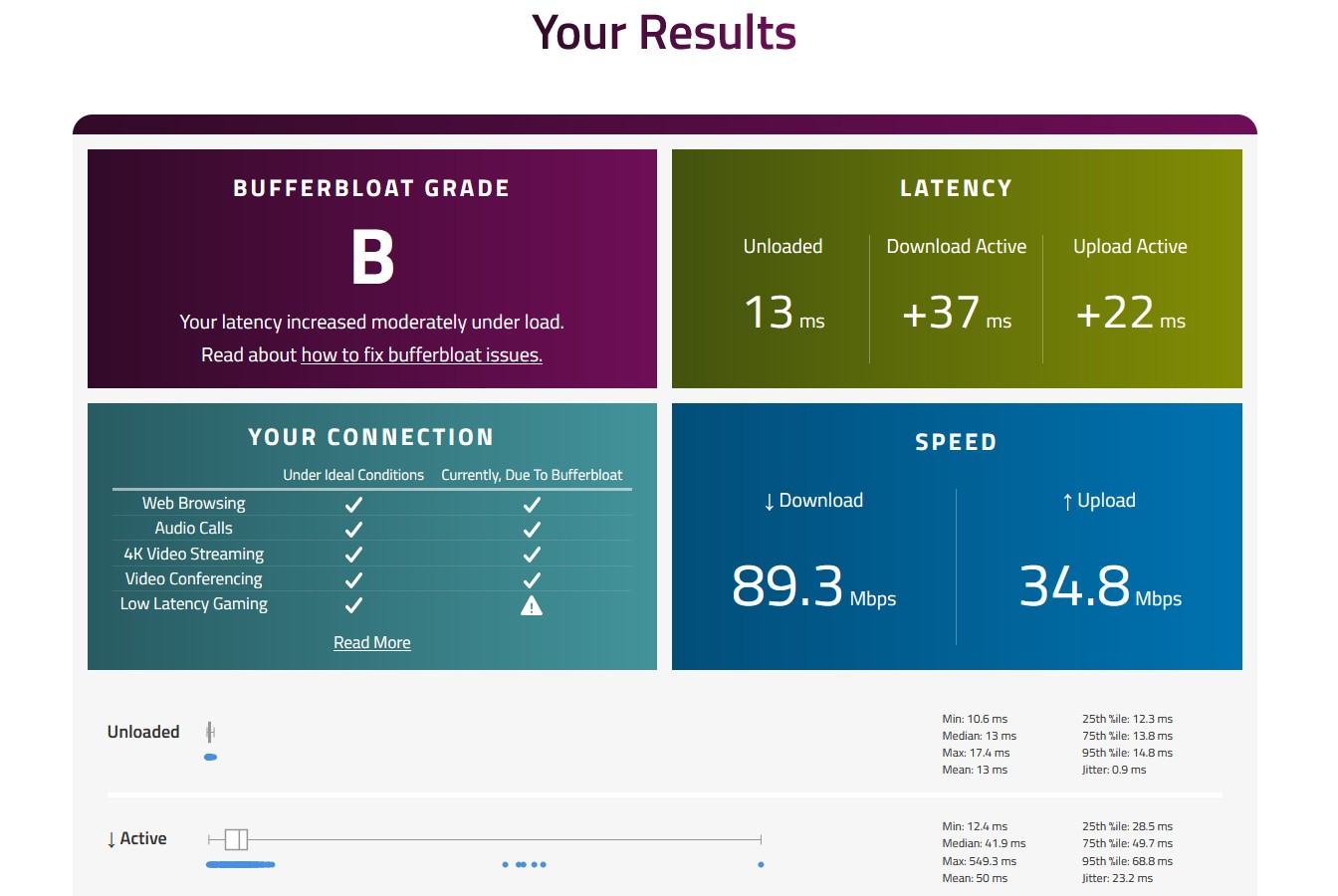

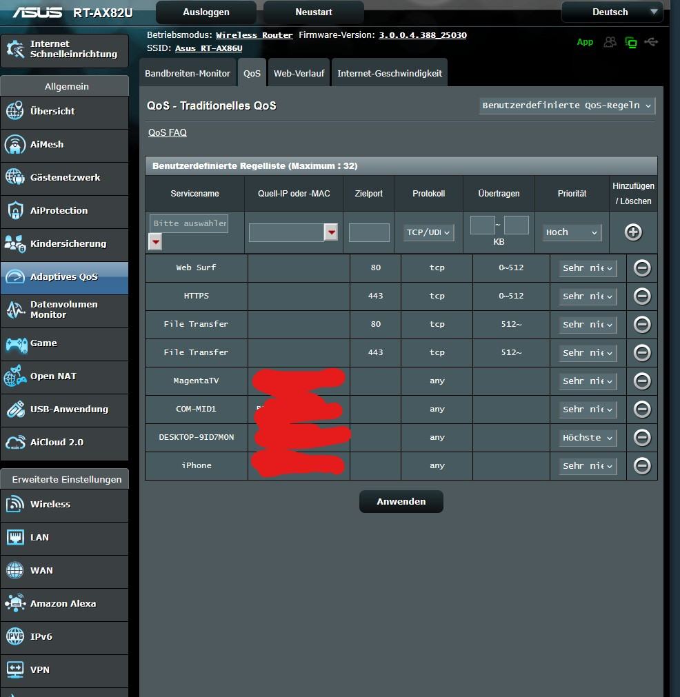

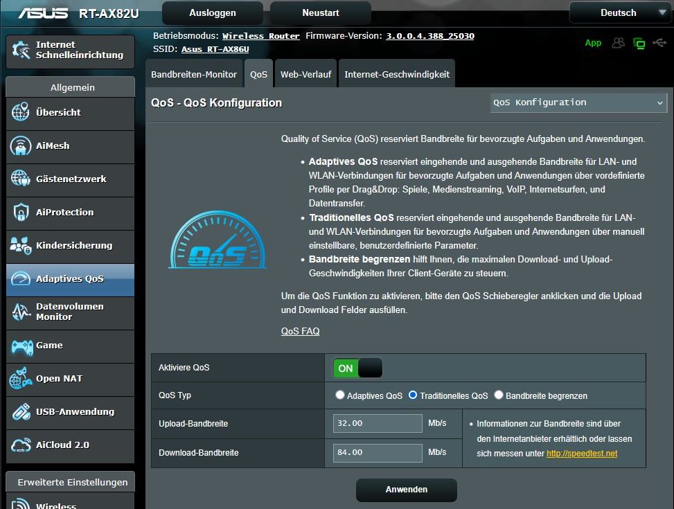

Also nach ewigen hin und her is mal alles eingestellt und ich kam aber bis dato nur kurz zum testen.
Aktuelle Priorität is erstmal n RJ11 zu RJ11 Kabel sonst reißt man mir den Kopf ab.
Hab direkt mal n Stream angeworfen, ohne Einstellung wars zwar schonmal besser aber nicht der Standard den ich gern habe.
Mit QoS habe ich dann mal die wenig interessanten Geräte auf niedrigste Priorität über alle Ports gesetzt und mal meinen PC zwecks UDP Ports auf höchste Einstellung Priorisiert.
Hab zwar nur 10Minuten getestet aber Jitter war bis dato nur maximal 10ms ausgeschlagen und damit so 0,5-1,4% abweichend.

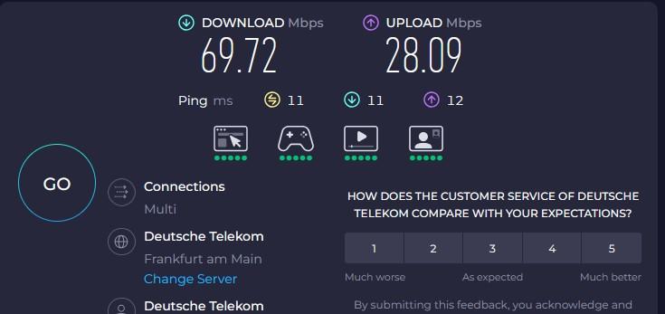

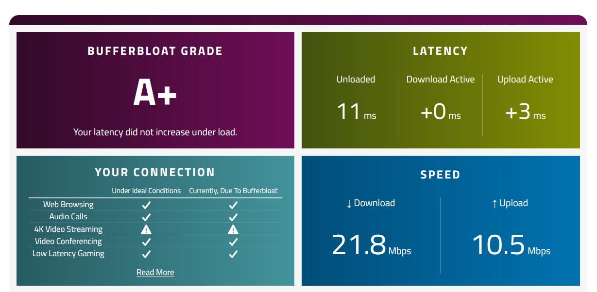

Jo also absolut eindeutig.
Das Asus DSL-AC68VG VoIP Modem ist definitiv eher brauchbar in der Hinsicht, trotzdem gibt es noch viel Luft nach oben, aber auch nicht so Katastrophal schlecht wie die 2 Fritzboxen.
Dafür dass das Ding schon seit 2021 EoL ist und keine Firmware mehr seither bekam macht es das schon enorm viel besser seit Jahren.
Gibt zwar den ein oder anderen Bug in der Firmware was die Beschreibungen angeht, bspw. beim Verbindungsassistenten will er irgendeine "Anschluss ID" haben, wo aber ganz normal die Zugangsdaten reingehören und man sich dann nicht auf die "Keine DSL Verbindung" verlassen kann (ist unfug, der verbindet schon ist nur langsam) und bei QoS in der Uploadeinstellung steht ein falscher Wert mit Mb/s, was aber Mbits darstellt.
Vom Upload her nahezu Jitter frei und im Download, trotz Stream der über den Fernseher läuft +-10ms aber sehr vereinzelt, die überwiegende Zeit läuft es passabel.
Die Angaben von Waveform und Speedtest sind dabei nicht von Belang, da schlägt der noch gut mit 60-80ms aus, solange es aber mit dem UDP Protokoll in Counter Strike 2 und den QoS Settings funktioniert ist mir das absolut egal.

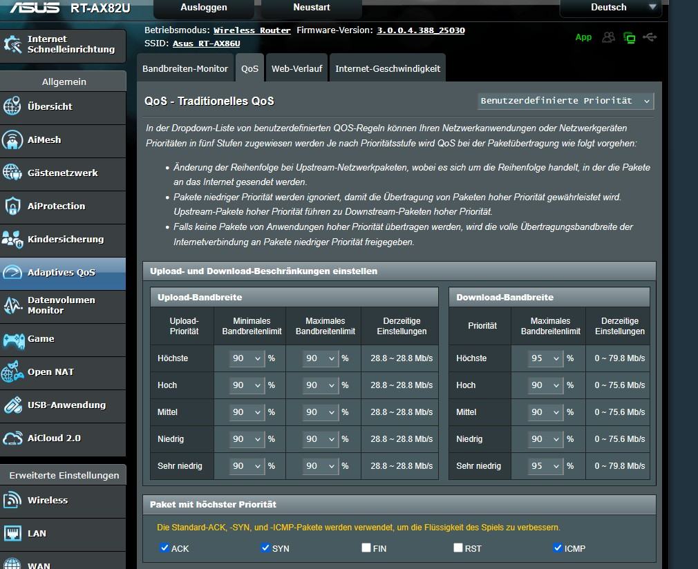

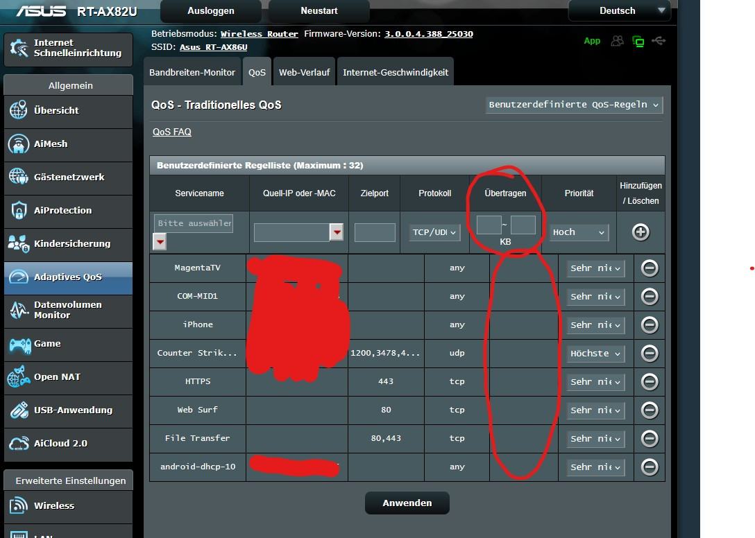

Puh also hab jetzt nochmal ein bisschen mit den Settings probiert, vorhin kurz Telekom angerufen zwecks Leitung zurücksetzen und jetzt gibts wieder volle Nuss Jitter.
Das Problem ist immer der blöde Downstream.
Jetzt isses natürlich auch so, dass nur dann QoS funktioniert, wenn der Upstream entsprechendes Signal gibt.
Sprich ich kann zwar auf 31Mbits Upstream limitieren, dadurch dass ich aber nur minimal Daten verschicke beim Zocken, denkt QoS, es kann die Bandbreite für niedrig priorisierte Dienste freigeben und natürlich gehen diese Blutsauger Geräte dann wieder ganz normal durch und erstellen ihren Minuten langen Buffer an Streaming Dateien und blockieren wieder alle wichtigen Datenpakete beim Empfang.
Was ganz klar fehlt ist die Strikte Downstream Bandbreiten Drosselung für die Geräte.

Hab jetzt noch auf die schnelle den hier genannten Asus RT-AX82u besorgt welcher ja dann das volle dynamische QoS hat und evt brauch ich durch den Gamingport schon garnix mehr groß machen.
Edit:
Habs hinbekommen, endlich.
Einfach war es nicht, nix da Gamingport und Gaming Prio, ne nee... Insofern kann ich den Asus RT-AX82U Router empfehlen.
Im Feld "Übertragen" darf nichts eingetragen werden, sobald die Menge der Daten übertragen wird, erhält entsprechender Client niedrige Priorität, was dann im Konflikt mit Clients steht, die höchste Priorität haben sollen.
Unter Firewall muss man "IPv4 eingehende firewall regeln aktivieren" Ja. Sonst wird man in Counter Strike 2 rausge "VAC" (Valve Anti Cheat) ed. Durch die Einstellung werden die Firewall Regeln von Windows übernommen, nur so, kann man auf VAC gesicherten Servern spielen, sonst wird man mit dem Fußtritt verabschiedet und kommt nicht mehr rein.
Um maximale Bandbreite für alle Geräte bereitzustellen, sobald die Daten mit höchster Priorität bearbeitet sind, müssen diese Settings rein.
(Mit Spotify am laufen am PC, MagentaTV und 2x Smartphones)

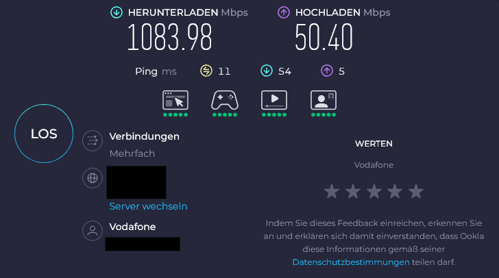

Falls sich Jemand noch das Gerät anschafft sind hier schonmal die Basiswerte von denen man noch weiter optimieren kann.
Edit: Settings rausgenommen, die sind nicht korrekt eingestellt und neue eingefügt.
Und eine wichtige Sache noch: nur weil Bufferbloat nicht im Speedtest und auch nicht auf Waveform existiert, heißt das nicht, dass man auch keinen Jitter beim zocken hat.
Es werden ganz andere Ports ausgelöst die mit dem zocken nichts zu tun haben.
Sprich die ganze Leitung muss unter realen Szenarien konfiguriert werden und das bedeutet, dass man mit hoher Wahrscheinlichkeit nicht daran vorbei kommt, explizite Ports für UDP Spieleservices zu priorisieren und denen einen Teil der Internetleitung zurechtzuschneiden.
Außerdem sind alle undefinierten Services bzw Ports nicht automatisch in niedrigster Priorität, sondern können auch Hoch oder Mittel sein.
Nochmal Edit:
Da die oben genannten Settings sind nur gut für nutzlose Benchmarks, also Speedtest und Waveform, mit dem Gaming haben sie nichts gemeinsam. Gerade Counter Strike 2 benötigt zwingend einen Jitter der nicht einmal 10 Millisekunden überschreitet, da "Subtick".
Also hier nochmal die alten Settings, damit CS2 sauber läuft:
Wichtig: Bei "Übertragen" die Zahlen komplett rausnehmen, nichtmal eine 0 darf da stehen. Sonst wird beim Überschreiten der Datenmenge die Prio heruntergestuft.
Beim 2. Settings Bild für die benutzerdefinierte Priorität ist folgendes wichtig:
Alle nicht definierten Services können "Hoch, Mittel oder niedrige" Priorität besitzen. Beim maximalen Bandbreiten Limit sollte man also aufpassen, dass es nicht dazu kommt, dass zuviel Bandbreite (mehr als 90% insgesamt) überschritten werden darf, sonst kommt der Jitter gerade wieder.
Sprich wenn ihr einen Port als höchste Priorität fürs Gaming fest setzt, wird auch die "Höchste" zugeteilte Bandbreite verwendet, macht ihr aber einen Speedtest oder nutzt Waveform, kann das durchaus über die Priorität "Hoch" durchlaufen und die dort zugeteilte Bandbreite verwenden.
Da wir aber ein absolut sicheres und lupenreines Erlebnis benötigen, solange CS2 gezockt wird (übrigens auch andere Games), müssen Hoch Mittel und Niedrig grundsätzlich niedrig genug in der Bandbreite sein, ein aggressiveres Setting von 10 bis maximal 15% der Downloadbandbreite ist anzuraten, damit es wirklich durchgehend sauber läuft.
Gerade auch für Spiele wie aktuelle Call of Dutys, die mit so einem sinnlosen Müll wie "Texture Streaming" über Internet daher kommen ist das absolut wichtig. Sonst droht Paketverlust und massiver Jitter und dann kann man das Spiel eigentlich auch sofort deinstallieren, da es sowieso nicht läuft und permanent über Packetburst oder sowas meckert.
Der Nachteil an der gesamten Sache ist, dass der Router nicht selbstständig mitdenkt. Die Bandbreite wird also nicht mehr freigegeben wenn ihr den PC ausmacht oder entsprechend hoch priorisierte Dienste nicht mehr laufen.
Hier werde ich auf jeden Fall nochmal Asus kontaktieren, weil man benötigt zwingend auch eine minimale Downloadbegrenzung, die IMMER zur Verfügung steht, während die jetzige maximale Begrenzung dann auf 100% gesetzt werden kann, sobald der entsprechende Client und Dienst nicht mehr aktiv ist.
Letzter Edit:
Adaptives QoS und die Bandbreite manuell begrenzen, sowie die entsprechenden Gamingservices einschalten und Spiele Priorisieren funktioniert ebenfalls wunderbar und kann man so nutzen.
Muss kein son extremes gefummel sein wie oben gezeigt mit den ganzen Ports und Client Priorisierungen.
