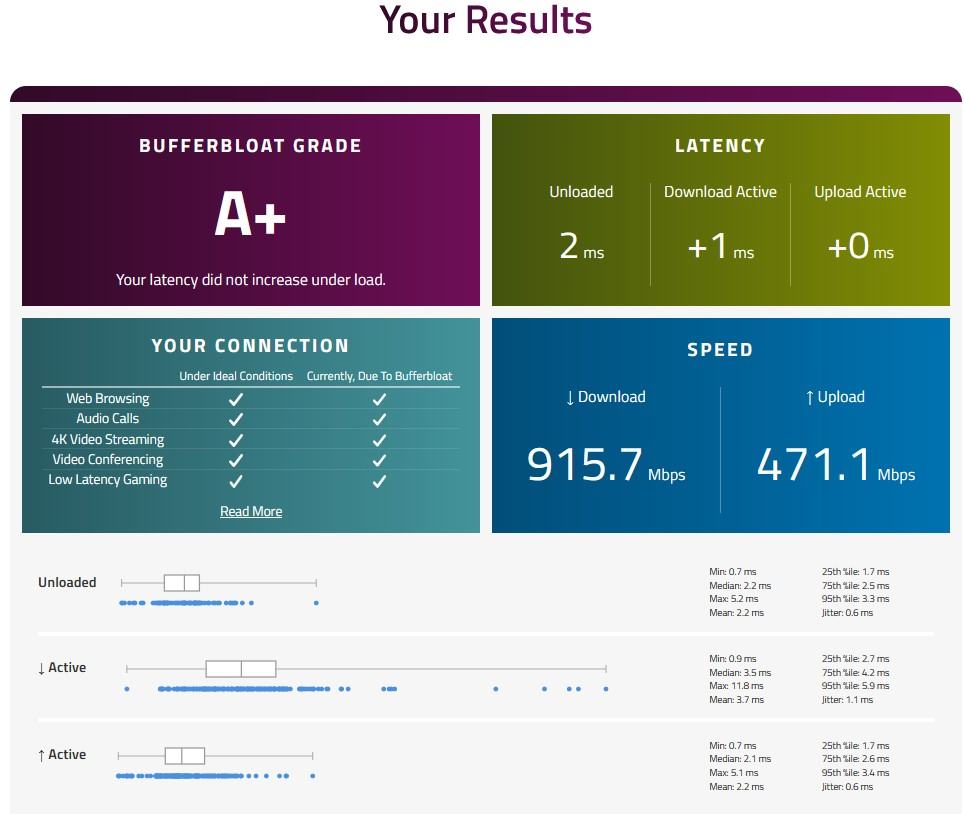

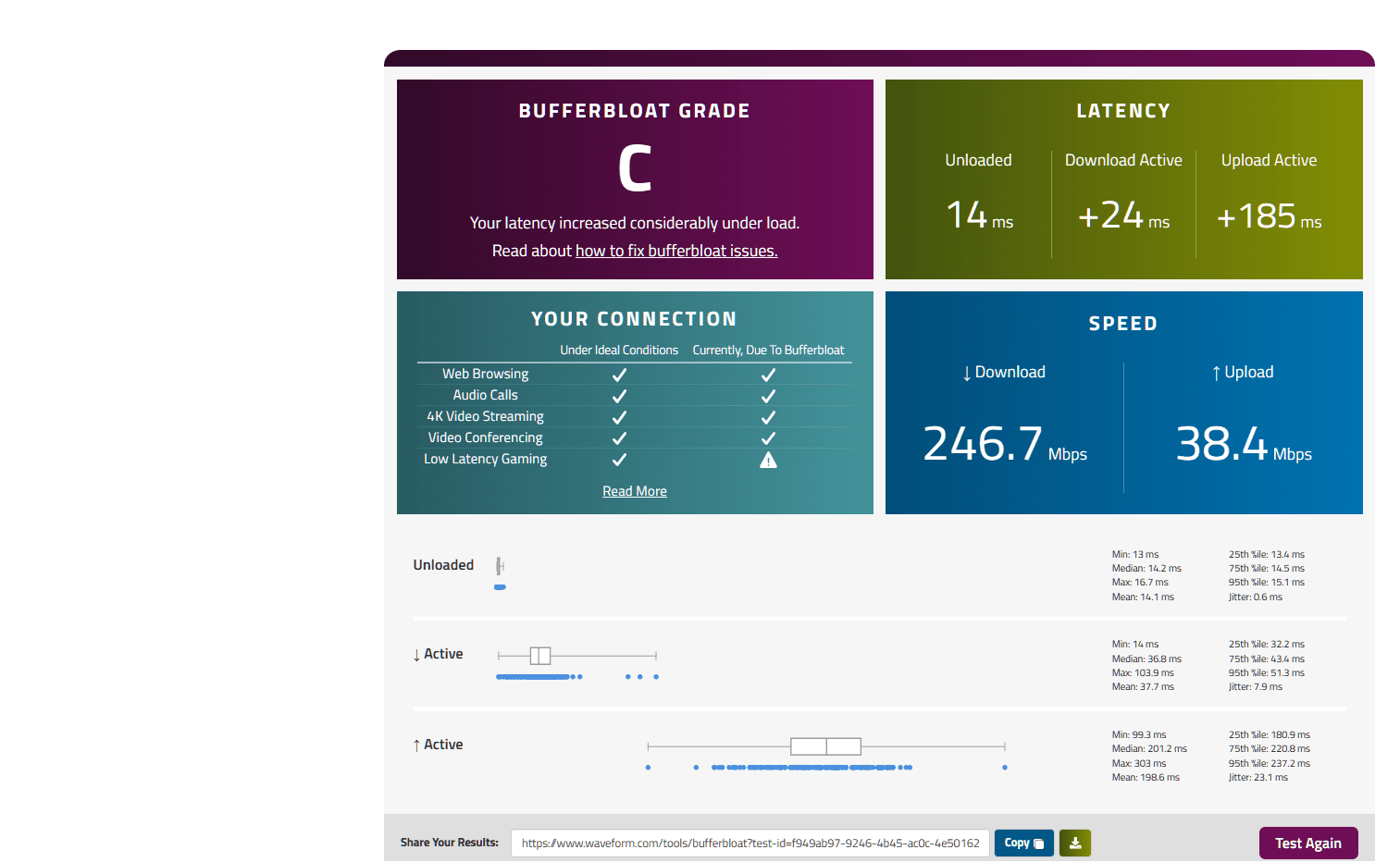

Moin zusammen, woran kann ich in der Diagnose genau erkennen, ob bei mir im Netzwerk Bufferbload auftritt?
Bufferbloat im Netzwerk muss nicht zwangsweise etwas mit dem des Router zu tun haben. Am besten geht es einen z.B. Laptop direkt an die Fritte, das mal laufen lassen
und den Screenshot mit den Ergebnissen hier posten.
Das andere Zeug was sie hier dafür aufrufen - das mit der ansprechenden grafischen Aufarbeitung... - ist nicht geeignet. Da hängt das Ergebnis zwar auch vom Bufferbloat, aber eben auch von der Position des Mondes und der zum Zeitpunkt genaue Geschwindigkeiten des Jetstreams über Grönland plus auch noch die des Golfstroms nördlich über Island.

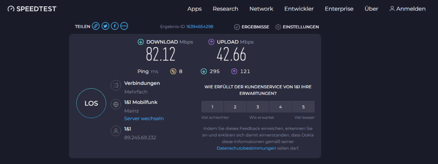

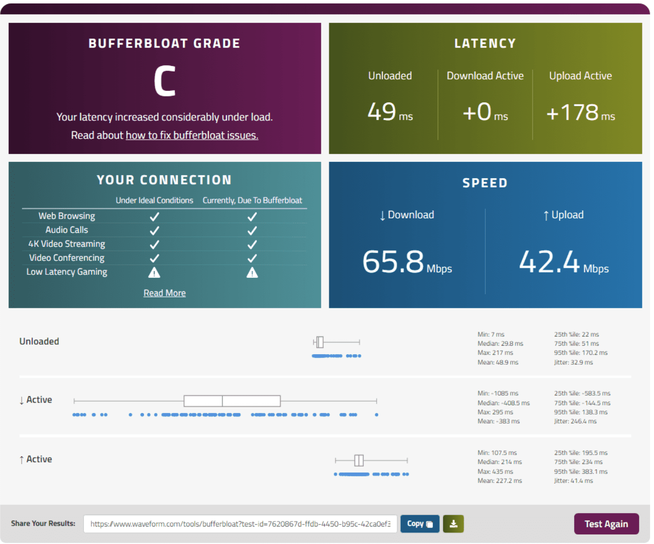

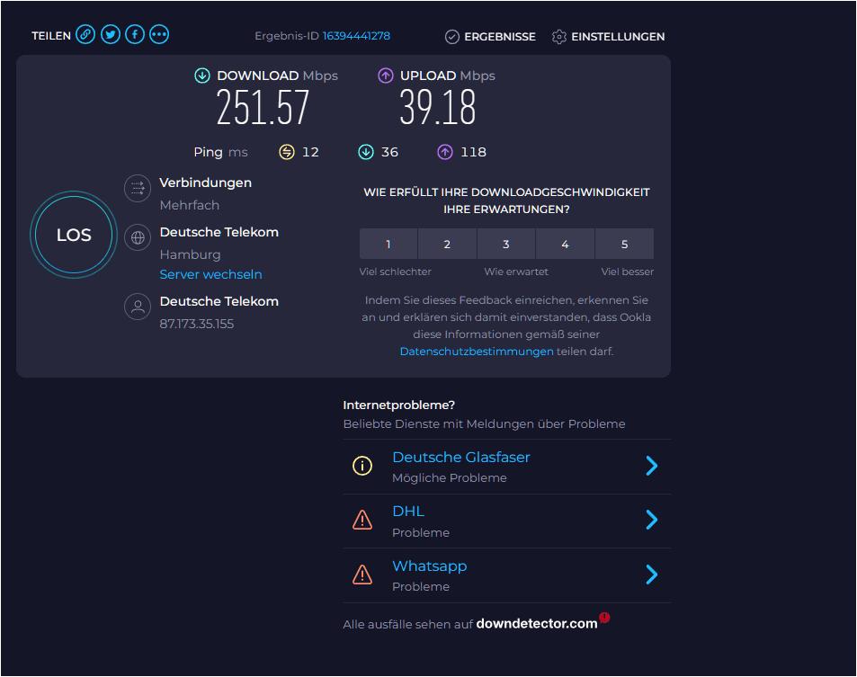

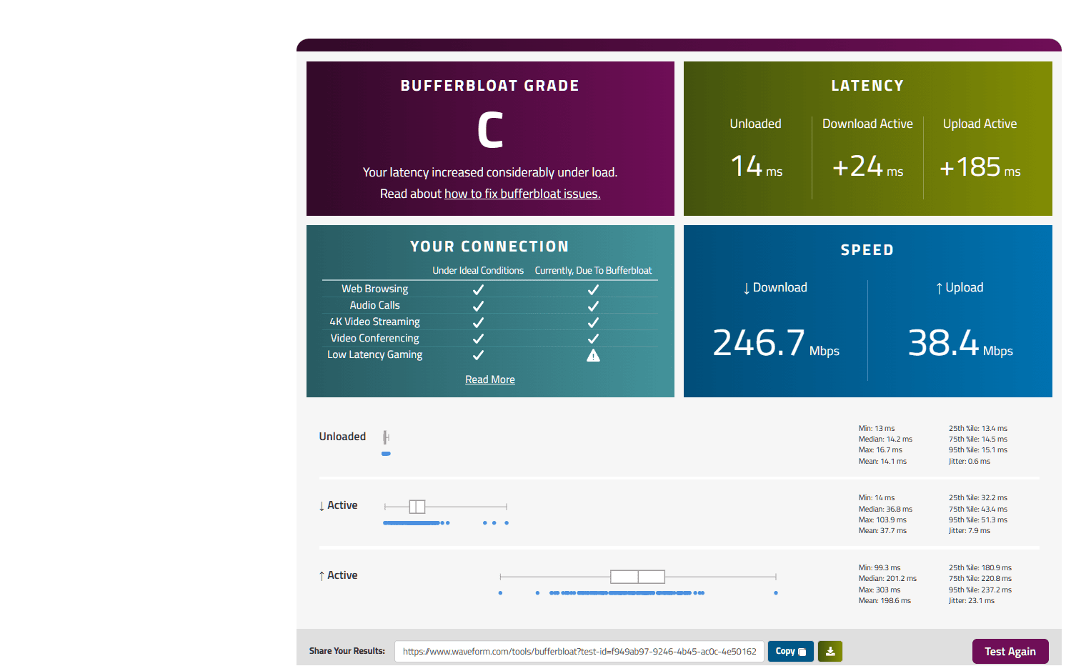

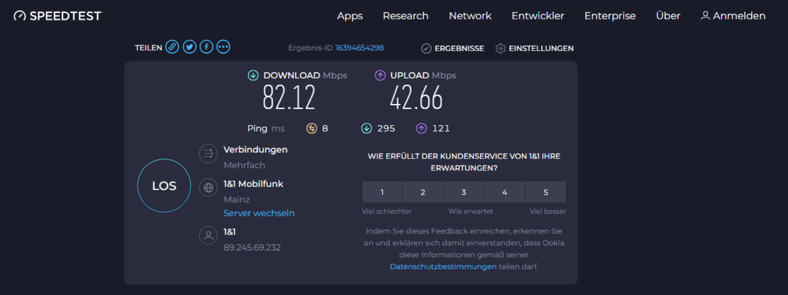

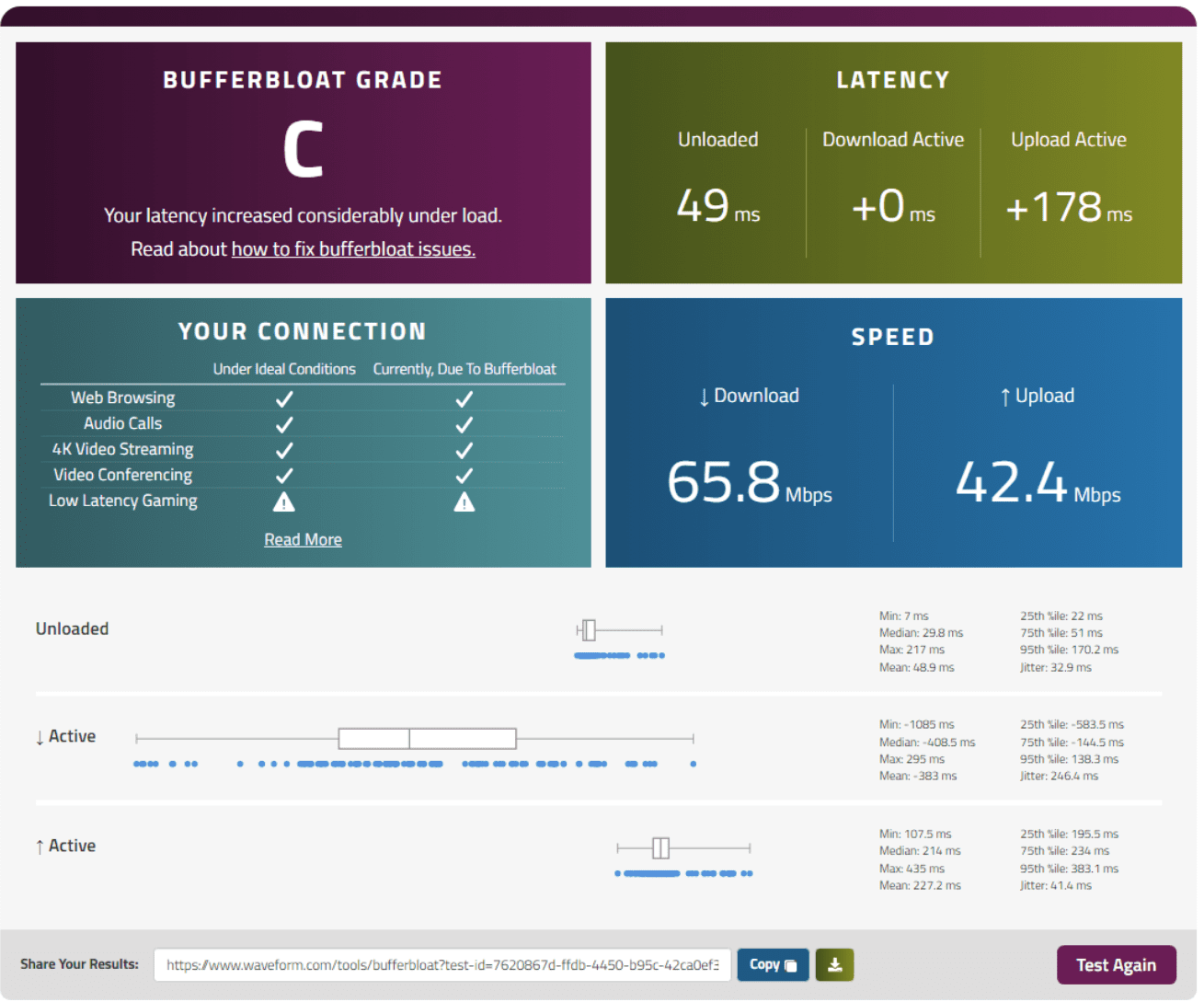

Moin, so schaut es aktuell bei mir aus...
Du haengst doch sowieso nur am LTE. Deine Leitungsqualitaet ist per definition schonmal relativ schrottig.
Nein. Du haengst auf einem shared Medium das von vielen Faktoren beeinflusst wird. Bufferbloat ist eines der letzten Dinge die dich interessieren sollten :d
Wow. Oder? :oops:
Paar Beiträge tiefer nochmal mit Priorisierung.
Vielleicht sollte ich mal nachschauen, ob es hier in der Gegend jemanden gibt, der mich vor Ort beraten kann, wie ich meine Misere hier verbessere... ;)
Ist dies mit einem externen Modem oder mit dem Fritzbox Modem?
Denn mit einem externen Modem treten diese Probleme nicht auf!
Messungen mit externen Modem zählen somit nicht...
Wieso nicht? Zudem, wieso sollte man ein Modem hinter die Fritzbox schalten, wenn diese ein Modem besitzt?
Bei mir spielt das Modem eine große Rolle. Die ältere Speedport bekommt ein besseres Ranking als die aktuelle Speedport und das rein als Modem geschaltet
Ich verstehe aber auch nicht, wieso das eine Rolle spielt. Ihr habt bei max. Auslastung nur das Problem, da viele keine 1000 Mbit Leitung haben.
Kabel Vodafone mit der Fritzbox und 1000bit/s ist A und Speedport 4 mit 250 Mbit/s eine C. Kabel Vodafone ist aber schrecklich im Vergleich zur DSL Leitung.
Genau das. Dieser Test ist kompletter Muell und hat null Aussagekraft wie gut sich eine Internetleitung verhaelt und anfuehlt.
Teilweise stimmt das sogar.
Das Problem ist allerdings, dass eine einzelne Messung, sozusagen eine Momentaufnahme, so gut wie gar keine Aussagekraft hat.
Aus diesem Grund hat auch der Thread-Ersteller um 2 x Messungen (https://www.waveform.com/tools/bufferbloat und https://www.speedtest.net/) gebeten.
Diese 2 x Messungen, auf unterschiedlichen Testseiten, und gleichzeitig mit unterschiedlichen Test-Prozedere, ergeben zwar immer noch keine 100% Aussage ob eine Internetleitung im Alltag, u. 24h rund um die Uhr im "grünen Bereich" läuft, aber mehr Messungen, ganz besonders zu unterschiedlichen Zeiten, haben eben deutlich mehr Aussagekraft als eine einzelne Messung.
Das Problem ist zum Einem, dass eine Internetleitung keine gleichbleibende "24h-Kontinuität" aufweist, u. darüber hinaus Messungen am WE zu Rush-Hour Zeiten, sich erheblich unterscheiden können, zu Messungen sehr früh morgens.
Das zweite Problem sind die Firmware-Updates v. AVM. Je nach Szenario, u. AVM-Hardware, treten mit dem flashen des Updates, alte u. neue Probleme auf. Um diesen "Update-Anomalien" vorzubeugen, ist es am Sichersten, erst auf Werksreset umzustellen, Internet-Leitung trennen, u. manuell das Update einzuspielen.
Das dritte Problem ist die Inhouse-Verkabelung. Damit ist nicht nur die Datenleitung gemeint, sondern auch die Stromversorgung. Und was nun die Stromversorgung angeht, sind heutzutage zunehmend Potential-Unterschiede (in erster Linie bei VF-Koaxial-Kabel) ein Problem, u. ganz Allgemein die Zunahme v. Gleichtakt -u. Gegentakt-Störungen ein weiterer Faktor, welcher die Messungen beeinflussen kann.
Ich kann heute mit Sicherheit sagen, dass Störungen auf Datenkabeln und Stromleitungen, sämtliche Messungen, incl. der Modem-Fehlerrate, in einem weit größeren Umfang eine "gefühlte" schnelle/langsame Internetleitung beeinflusst als bisher angenommen.

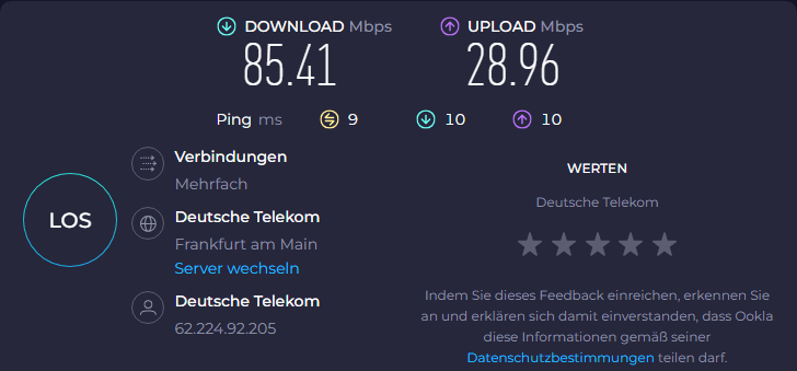

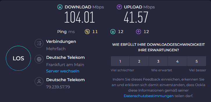

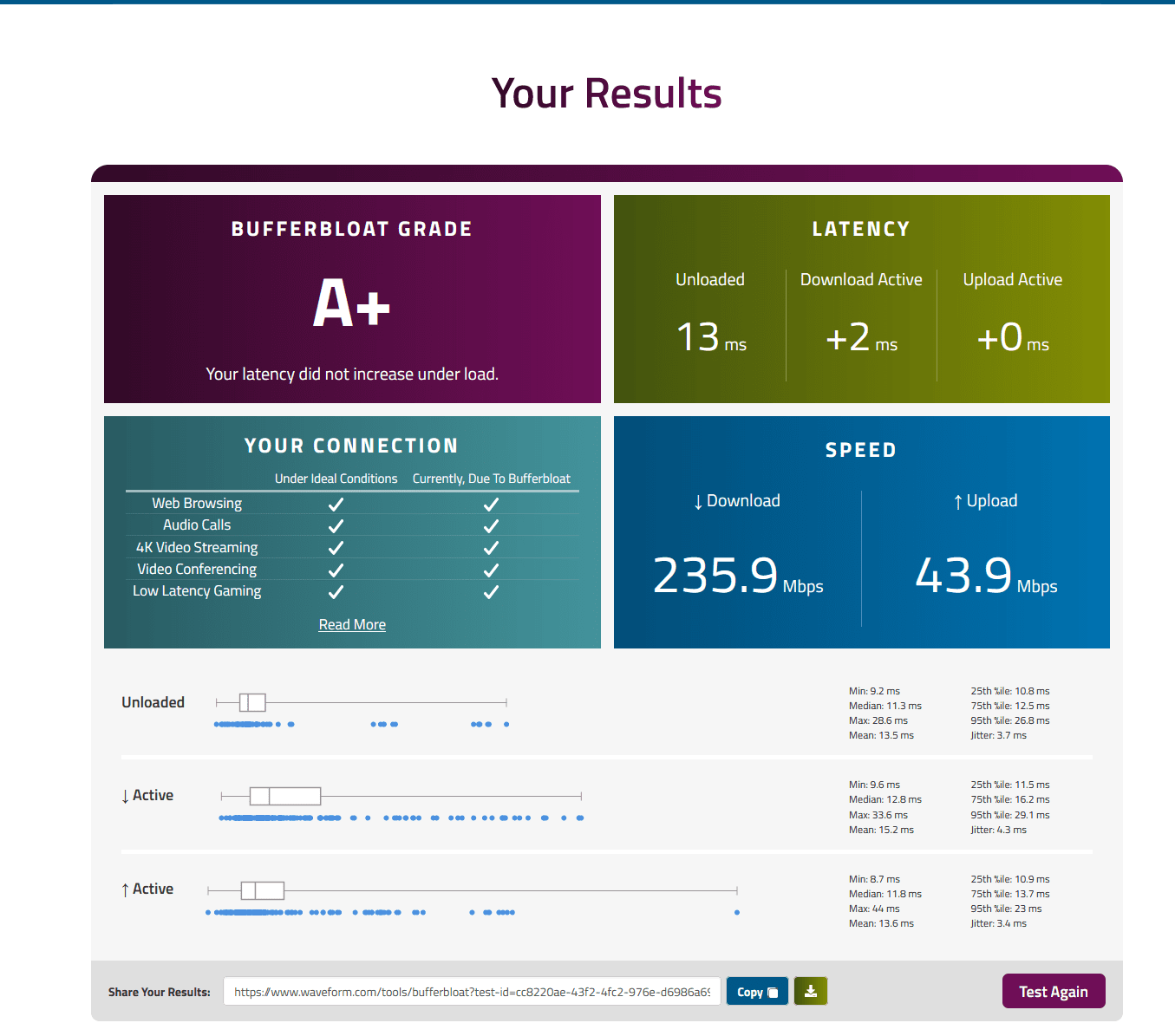

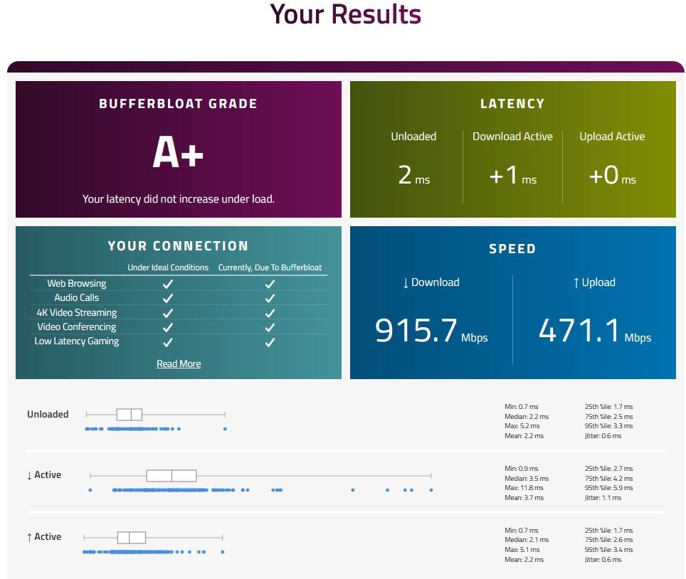

Auch der Jitter ist besser.
Ah? Ja das sieht jetzt ok aus.
