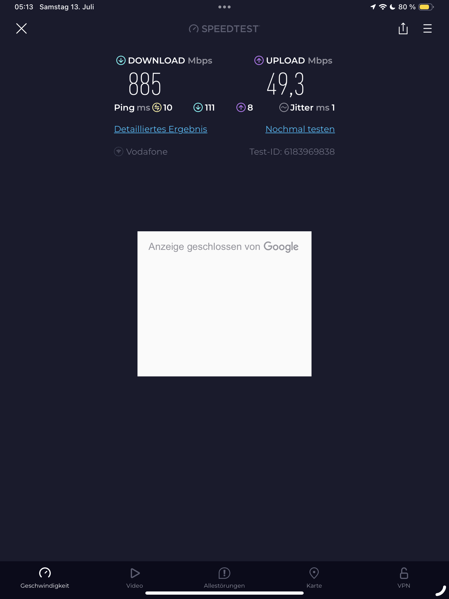

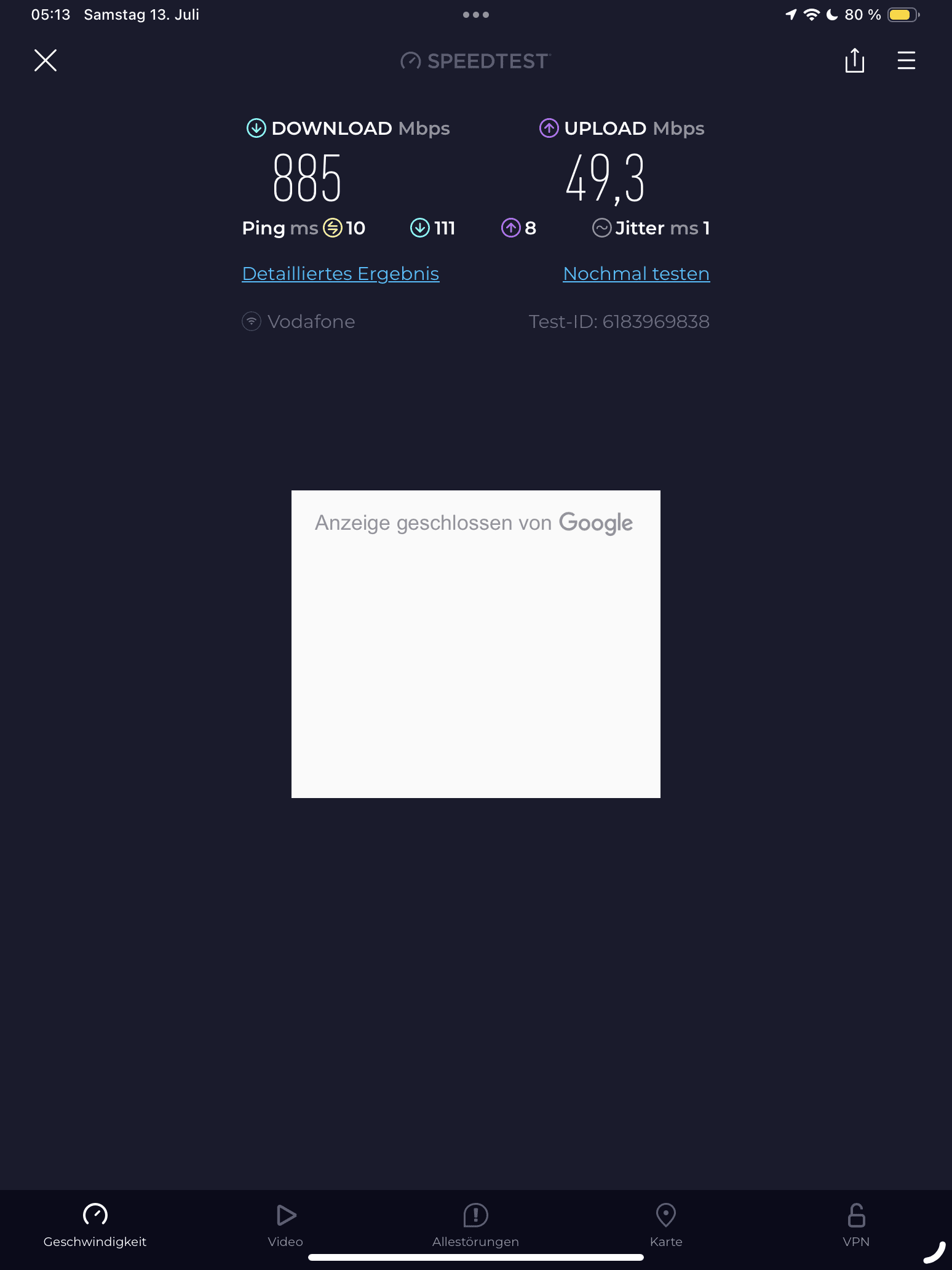

hier mal die Testergebnisse von meiner FB 6690 AX und Unify U6 Pro AP Kombo.
Die Leitung ist von Vodafone 1000er und gemessen wurde über Wlan. ^^
Wie findet ihr die Ergebnisse?
Für genaue Latenzmessungen verbindet man sich per LAN.
Deinen Downloadping kannst du mittels ingress shaping auf automatisch verbessern.

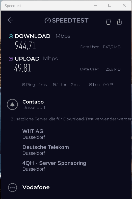

Also meine 7590 macht das.
Gerade eben gemacht, ansonsten zu egal welcher Tageszeit. Auch Freitags ab 18 Uhr.
@ElectricDay
Das ist neu. 8ms um Up und 111ms im Down ist wirklich etwas ganz neues :fresse: WLAN am U6 oder an der Fritte?
Ist dein Desktop (Sig) über WLAN am Netzwerk?
Wie bereits erwähnt über Wlan und das Ipad Pro.

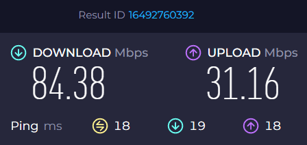

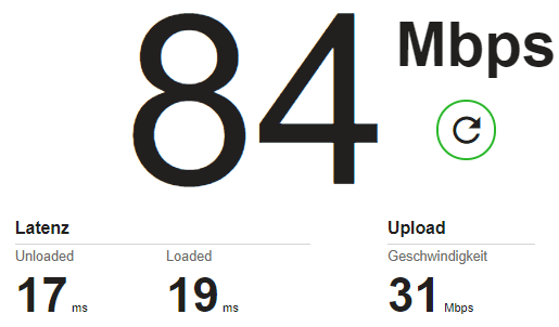

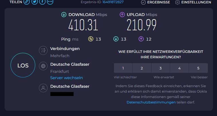

Habs mal gerade kurz per Lan angeschlossen und hier paar Testergebnisse davon.
Website:
Über die App:

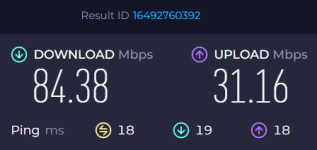

Meine FB7490 hatte auch heftig mit Bufferbloat zu kämpfen, FW v7.29. Mit Ingress Shaping und HW-Beschleunigung off plus drastischem Runtersetzen von upload&download speed gings dann besser. Telekom VDSL100 sync mit 111/42 MBit/s lief dann begrenzt auf 49/39 MBit/s ganz ok. Ich finde die Downloadrate aber nicht wirklich prickelnd.
Habe mir testweise eine FB7530AX bestellt, FW v7.57. Sehr heftiger Bufferbloat (+250ms..>300ms) im Upload und teils Spitzen >100ms im Download mit Default-Einstellungen. Mit Ingress Shaping und ohne HW-Beschleunigung geht's jetzt gut bei 91/34 MBit/s. Ob das ganze stabil so läuft, werde ich die nächsten Wochen testen. Wenn nicht, geht die 7530AX zurück.

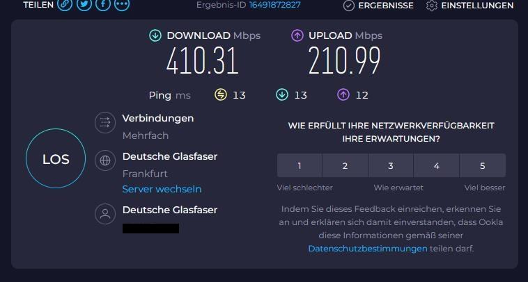

Screenshots von speedtest und fast anbei, waveform zickt grad rum.
  • 2024-07-13 17_10_08-Speedtest by Ookla - The Global Broadband Speed Test und 9 weitere Seiten ...png
  • 2024-07-13 17_10_57-Internet-Geschwindigkeitstest _ Fast.com und 9 weitere Seiten - Profil 1 –...png
Kaka. Wegen den halt gleich aussehenden Screenshots im Benutzer verrutscht :d Naja. Ist immerhin eine Fritzbox. Und dann auch noch Kabel.
"Ein Wunder. Ein Wunder" :fresse:
Mir ging es um die Ping Werte, die sehen nicht schlecht aus.^^
Nur interessant ist, falls euch aufgefallen, die Ergebnisse auf den Screenshots.
die Pings sind unterschiedlich, zwischen Website und App. :unsure: Der Browser ist hier langsamer.
Ich meinte auch nicht deine Aussage.
Und ja. Die Tests sind Browser abhängig.
Im ungeschicktesten Fall kannst du dir vorstellen, dass der entsprechende Browser die Leitung mit dem Test gar nicht ausnutzt und die Pings dann top aussehen, obwohl es regulär zu einem Bufferbloat kommt.

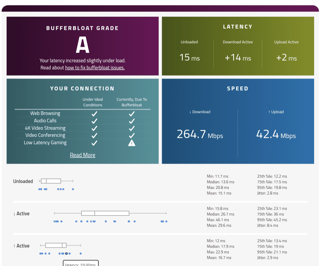

Bei dem vorherigen Test wurde Firefox verwendet, wobei dort weitere Tabs geöffnet sind und wahrscheinlich das Ergebnis täuschen kann.
Daher gerade den Test kurz erneut angemacht mit MS Edge, dort sind viel weniger Erweiterungen und Tabs geöffnet und
auch zum Teil, wegen der neu aktivierten Einstellung in der FB "Geschwindigkeit im Heimnetz" , im Priorisierungs Menü.
Der Browserwechsel und die o.g. Einstellung haben bis zu 7ms beim Ping ausgemacht. :-)
31/31. Noch besser :sneaky:
Interessant auch, daß Browser ggf. Bloats nie verstärken, sondern eher kaschieren :LOL:
