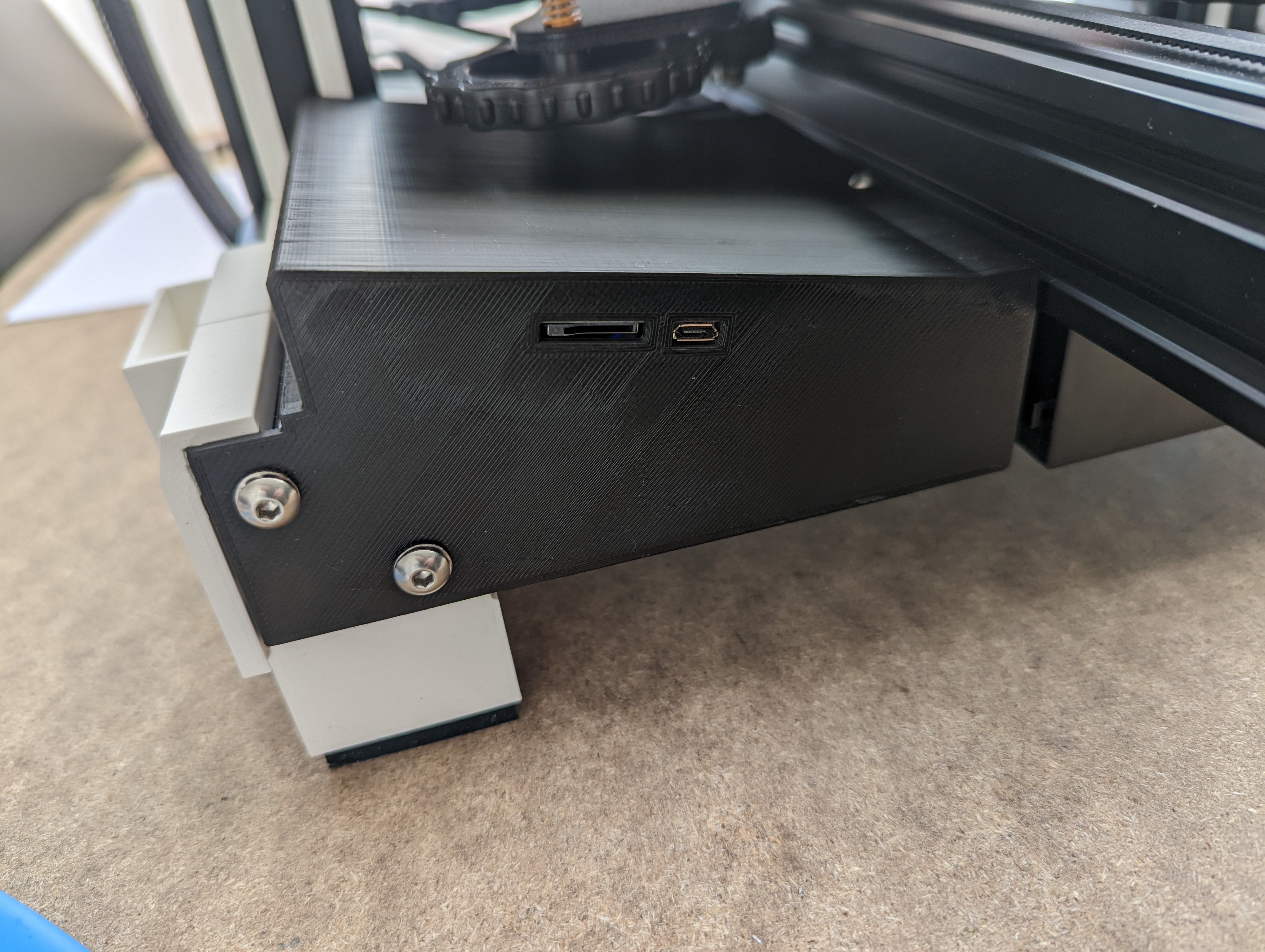

So da neue gehäuse für das Mainboard ist schon mal Montiert . So kann sich künftig nicht mehr die Wärme drin stauen. Damit ich die 120er Lüfter montieren kann . Muss der Chinese erst mal liefern .......

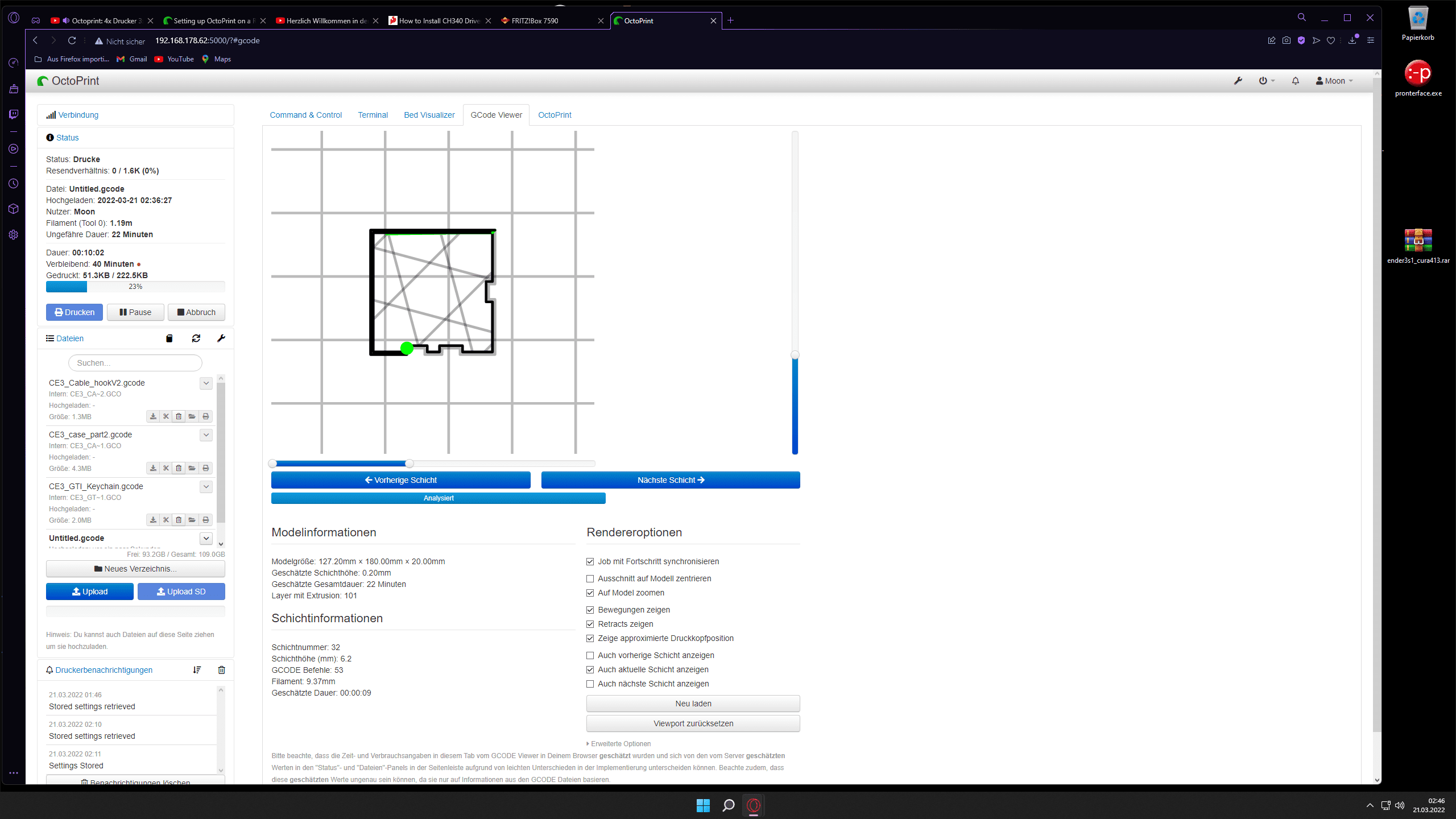

Was ein krampf für einen Linux Noob. Oktoprint is Running
No, ist doch total einfach. Image drauf laden und fertig 😜
Nee nee . Plugins sind auch drauf inzwischen. Aber irgendwie entzieht sich aktuell der sinn für mich an den nutzen von Oktoprint. Den ich habe eine Überwachungscam sowie eine Smarte Steckdose am drucker.
Auf einem Pi ja . Aber auf einem Pc mit Linux Mint , für jemanden der noch nie damit zu tun hatte, schon recht schwer. Grade in bezug auf Zugroffsrechte habe ich echt probleme gehabt. Den Mint war der meinung , mir den zugriff auf den Usb port des Drucker zu verwähren.

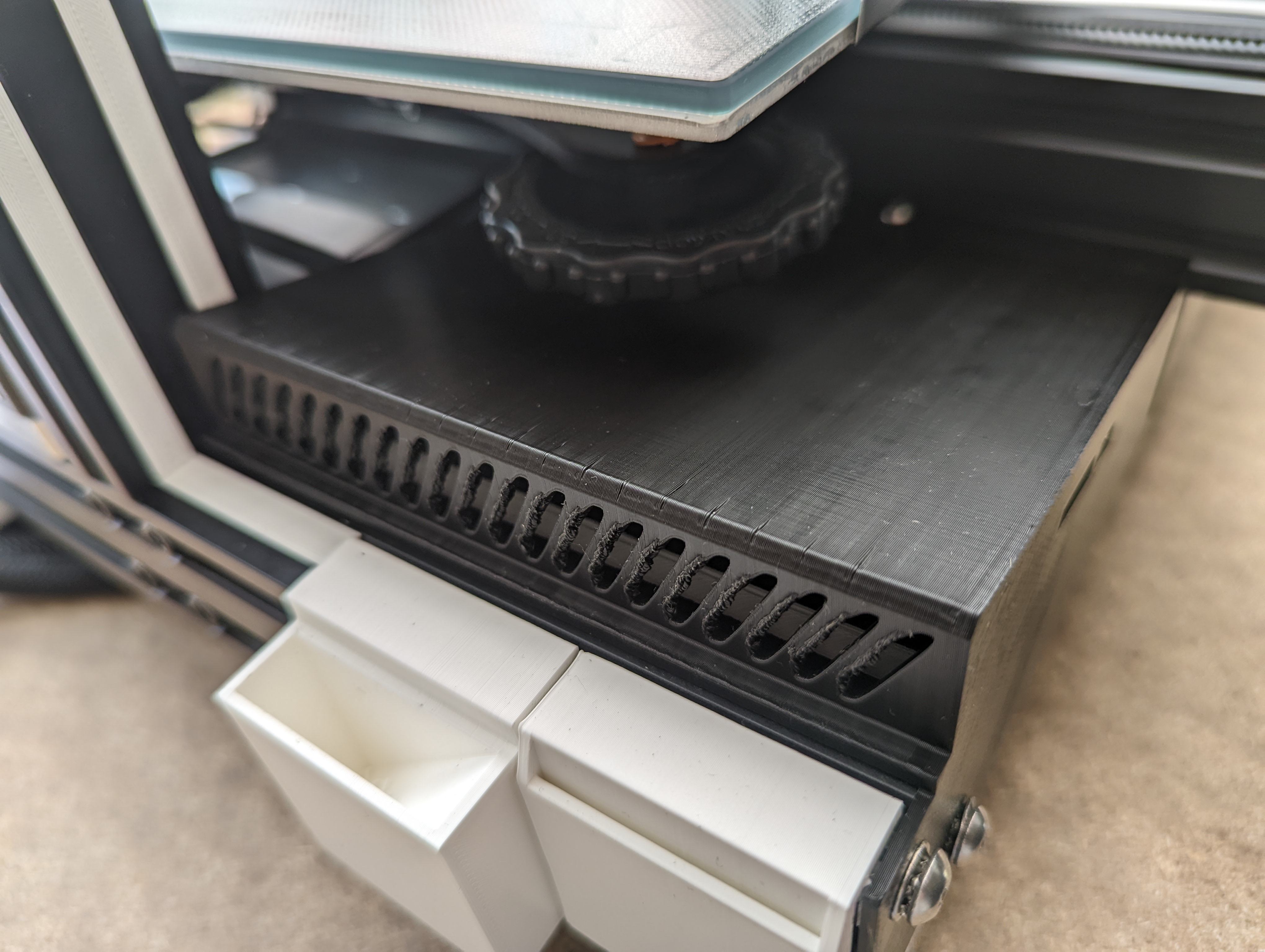

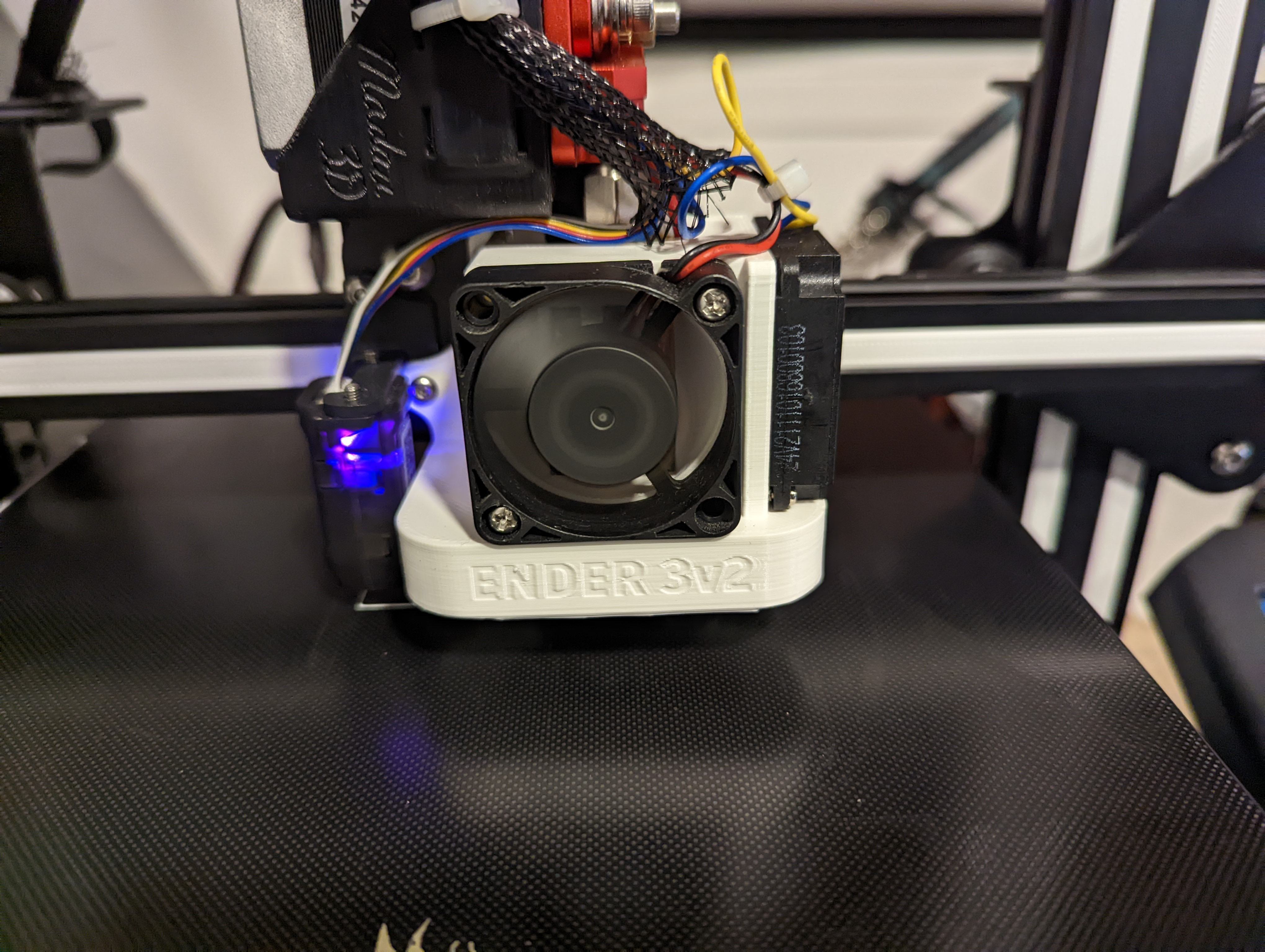

Grad mal ein anderes Famcover am testen.......

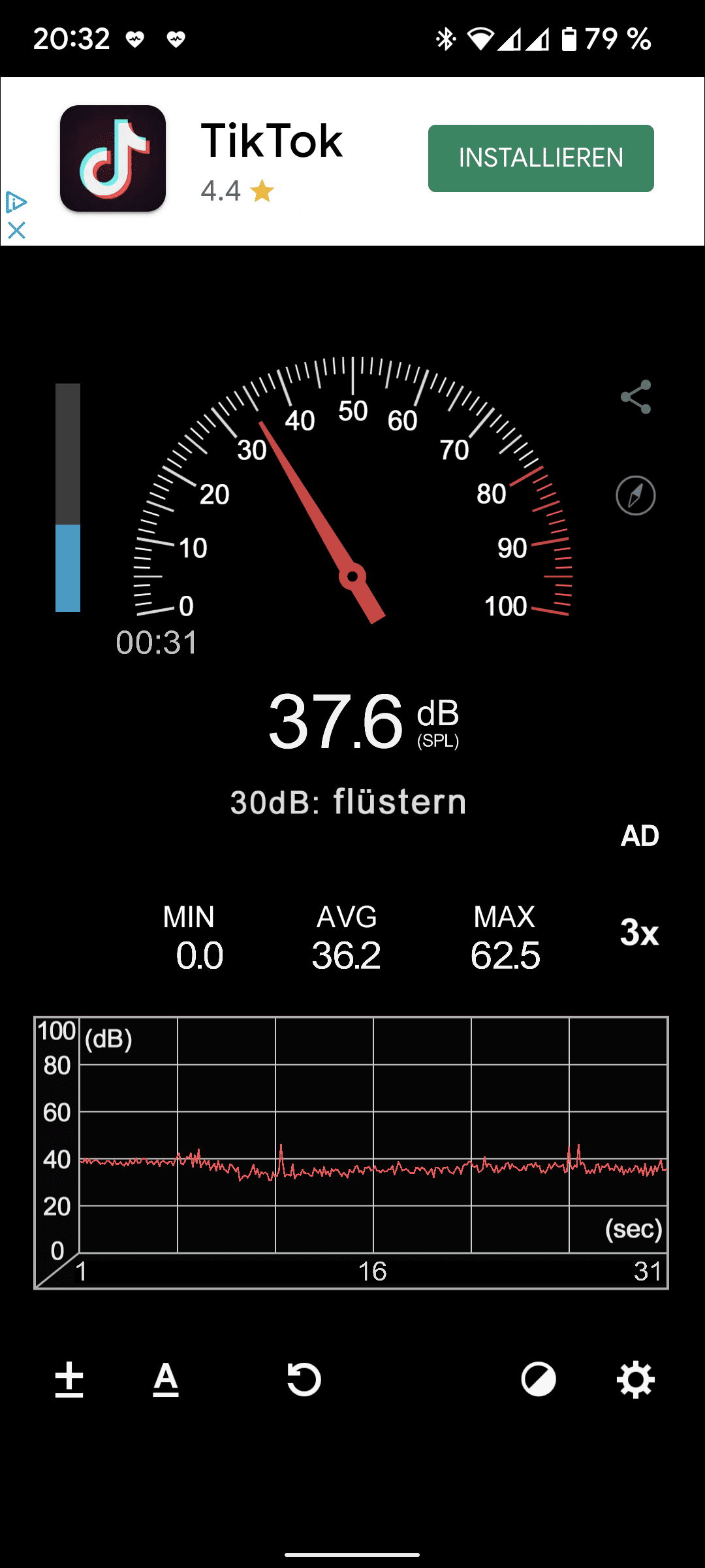

Kleines zwischen Fazit. Er ist auf jedenfall deutlich leiser als der Fanduct vorher.

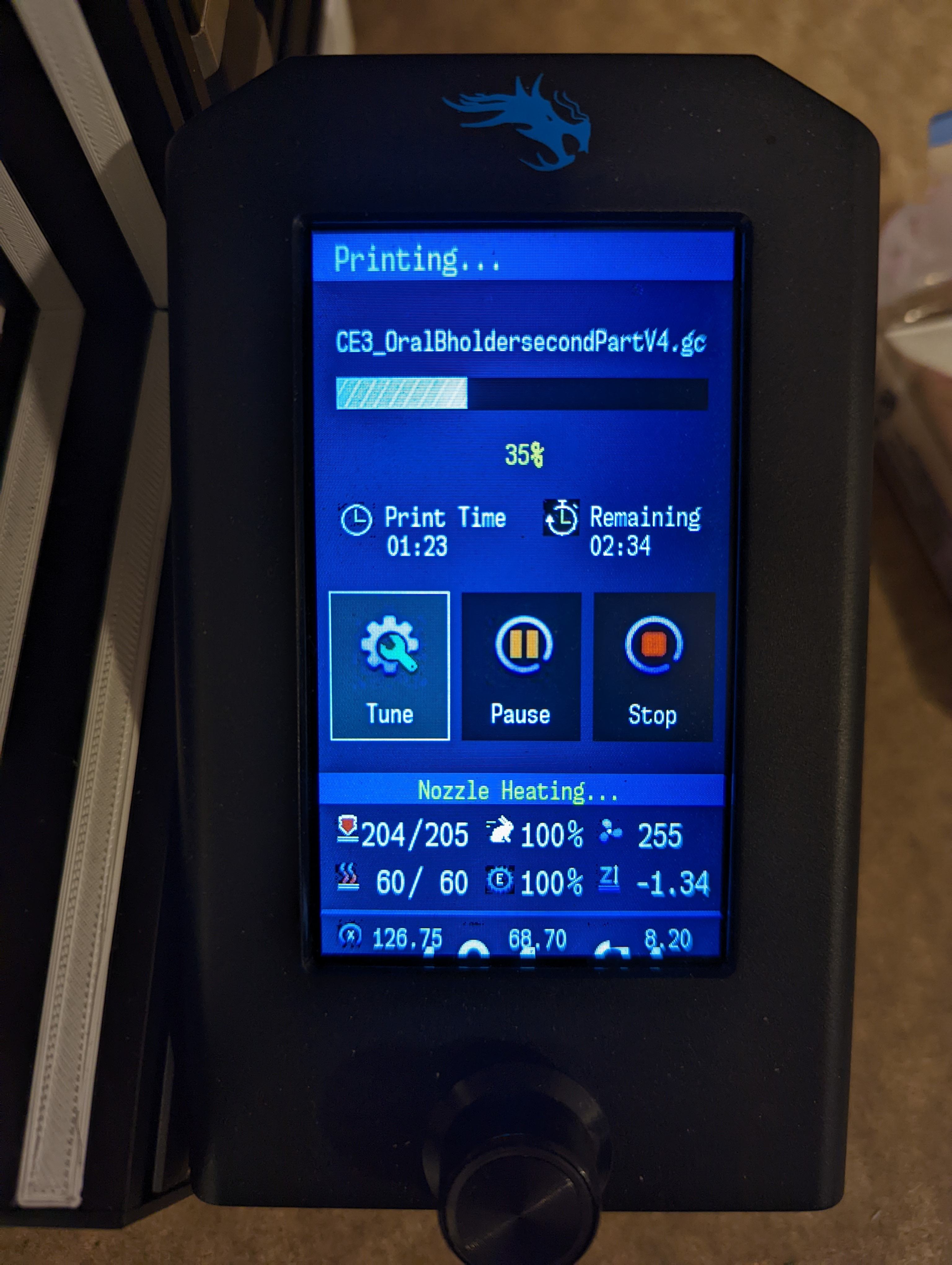

Ich glaub leiser wird es nur noch mit einer Wasserkühlung. Nach ca 1 Stunde 24 Druckzeit
