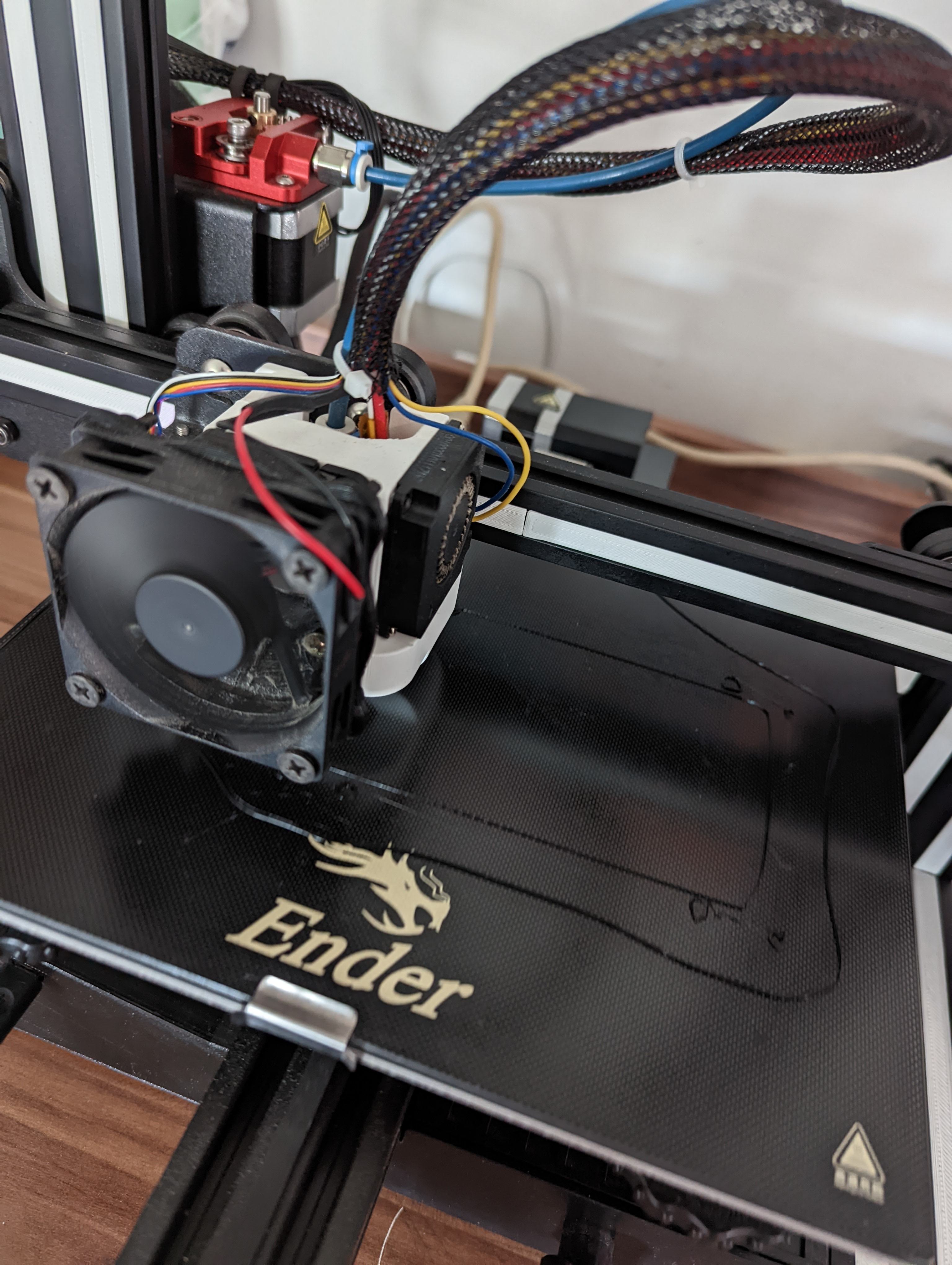

Lustig , der kleine Druckt grad den Mainboardadapter und bl-Touch für den großen . Klipper läuft nun auf dem Großen. Jetzt noch den Bl-touch einbauen und alles sauber verkabeln .

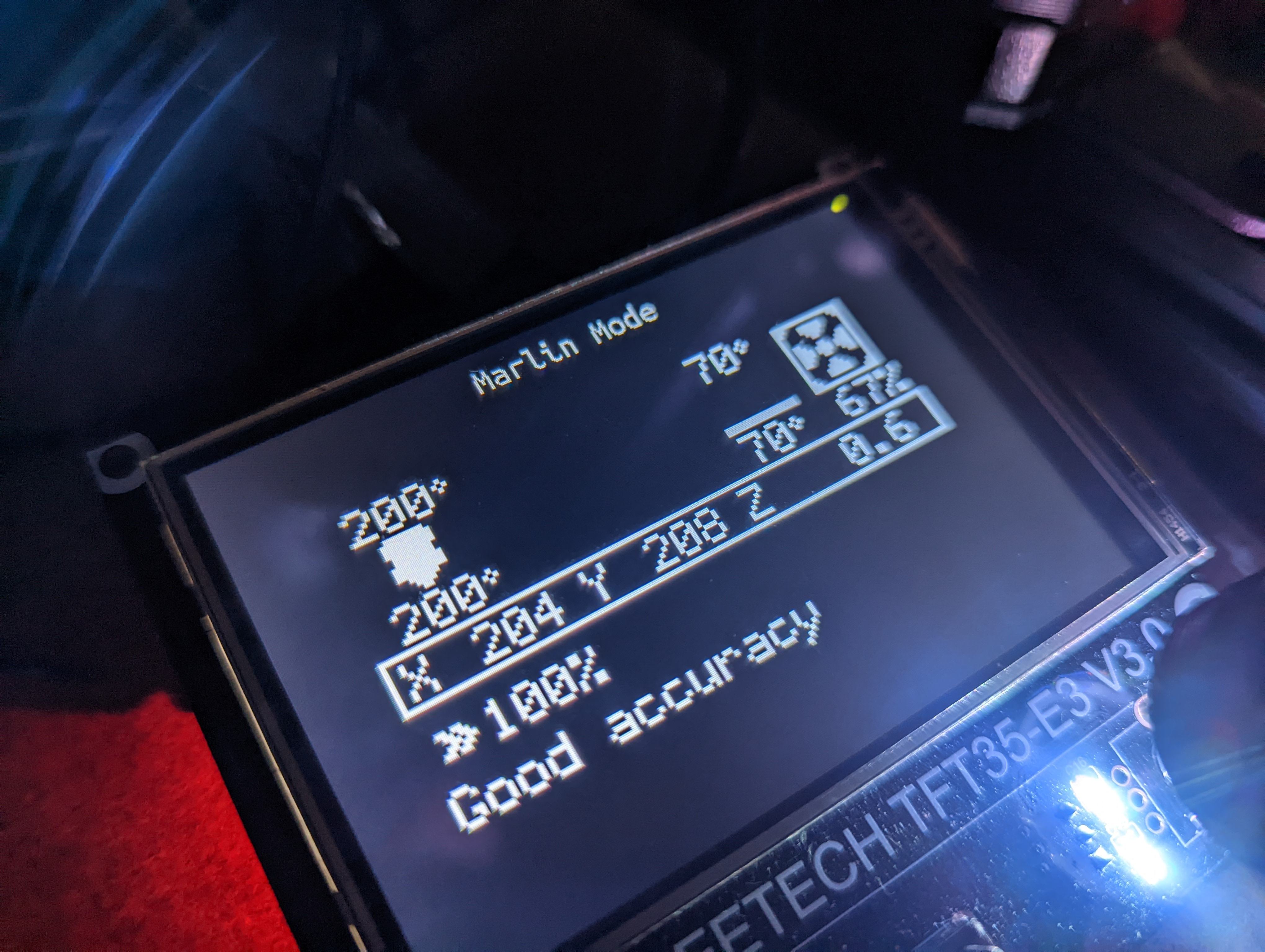

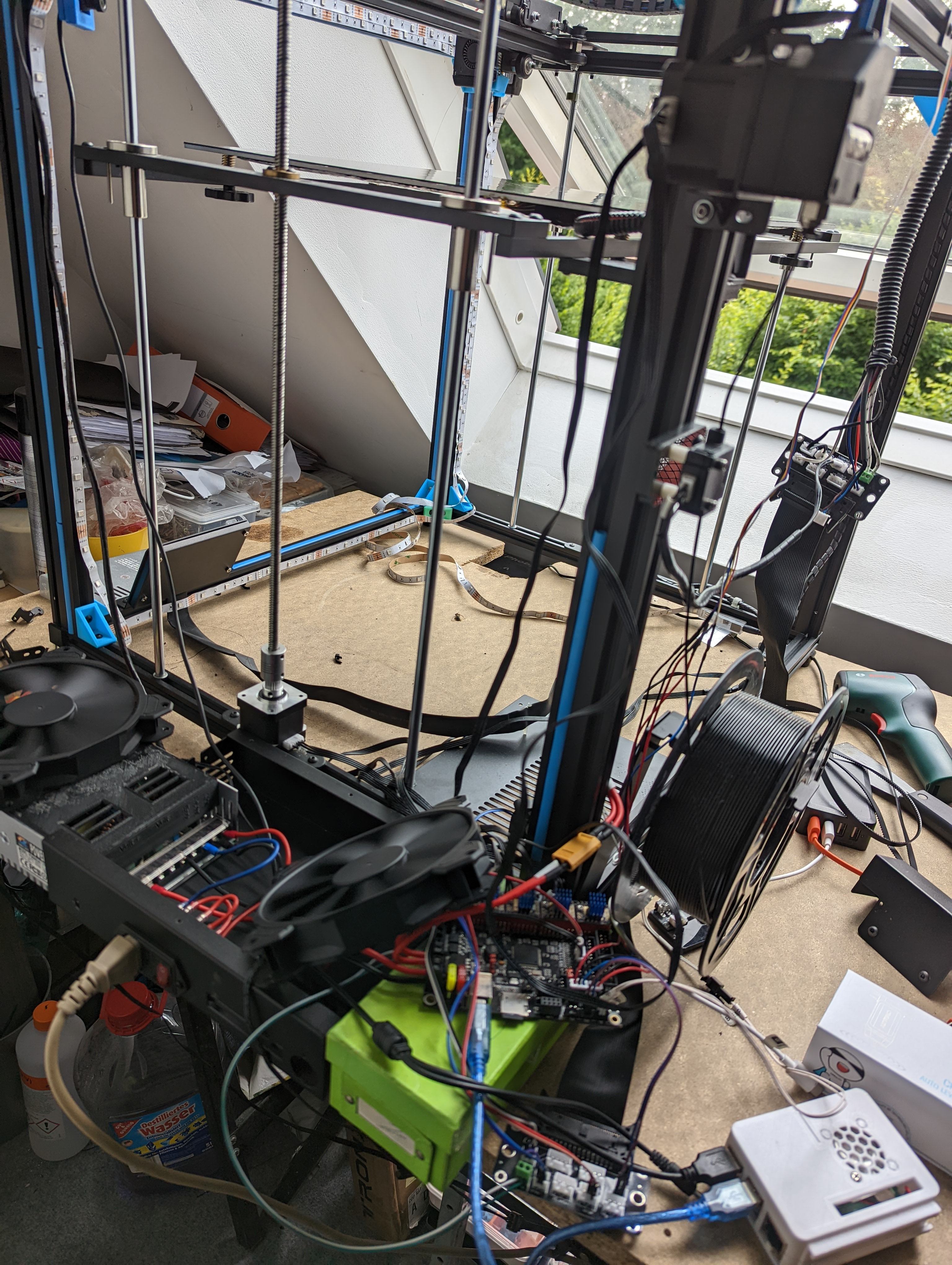

Ein kleiner Schritt für die Welt , ein riesen schritt für mich. Das Skr 1.4 board wurde verbaut in Kombi mit einem Cr-Touch und Klipper läuft . Mit allem drum und dran . Jetzt geht es an richtig verbauen der Elektronic .Aktuell alles noch im offen aufbau.

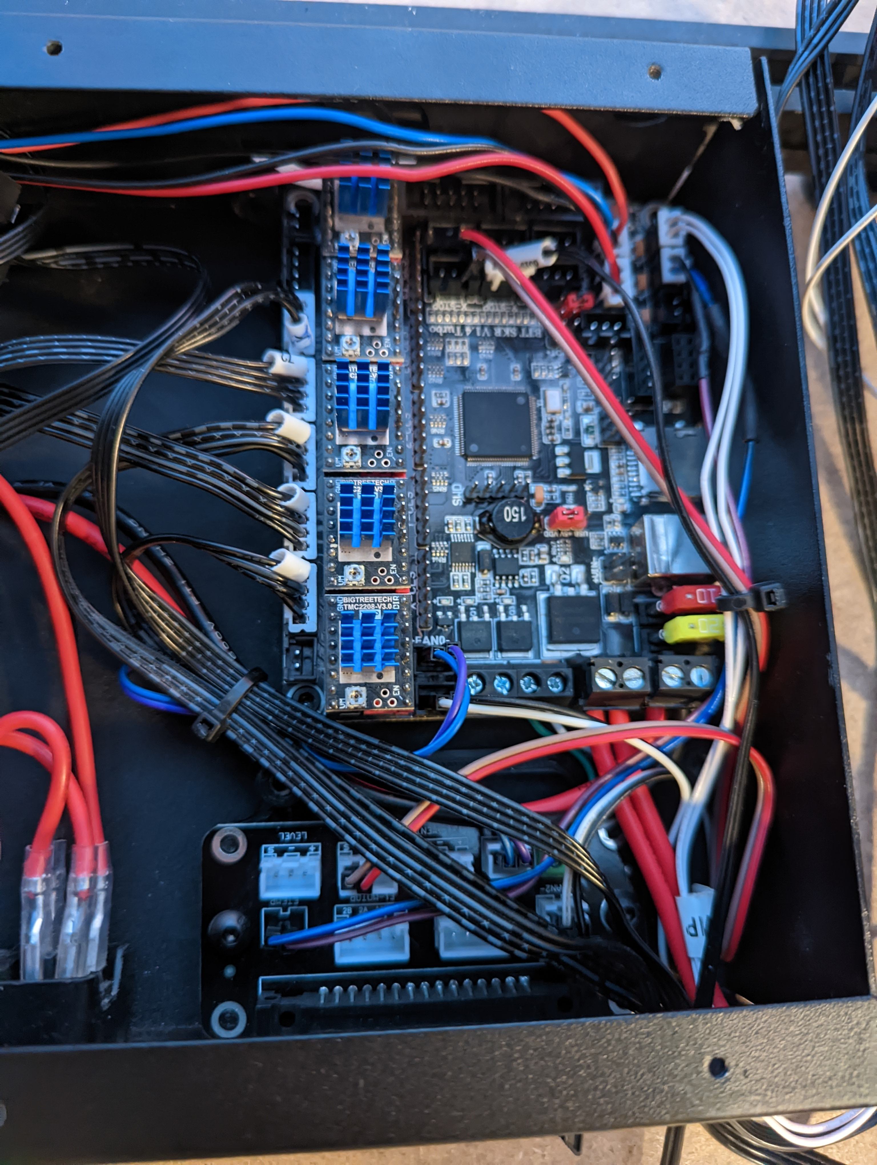

Sooo Elektronik fertig .

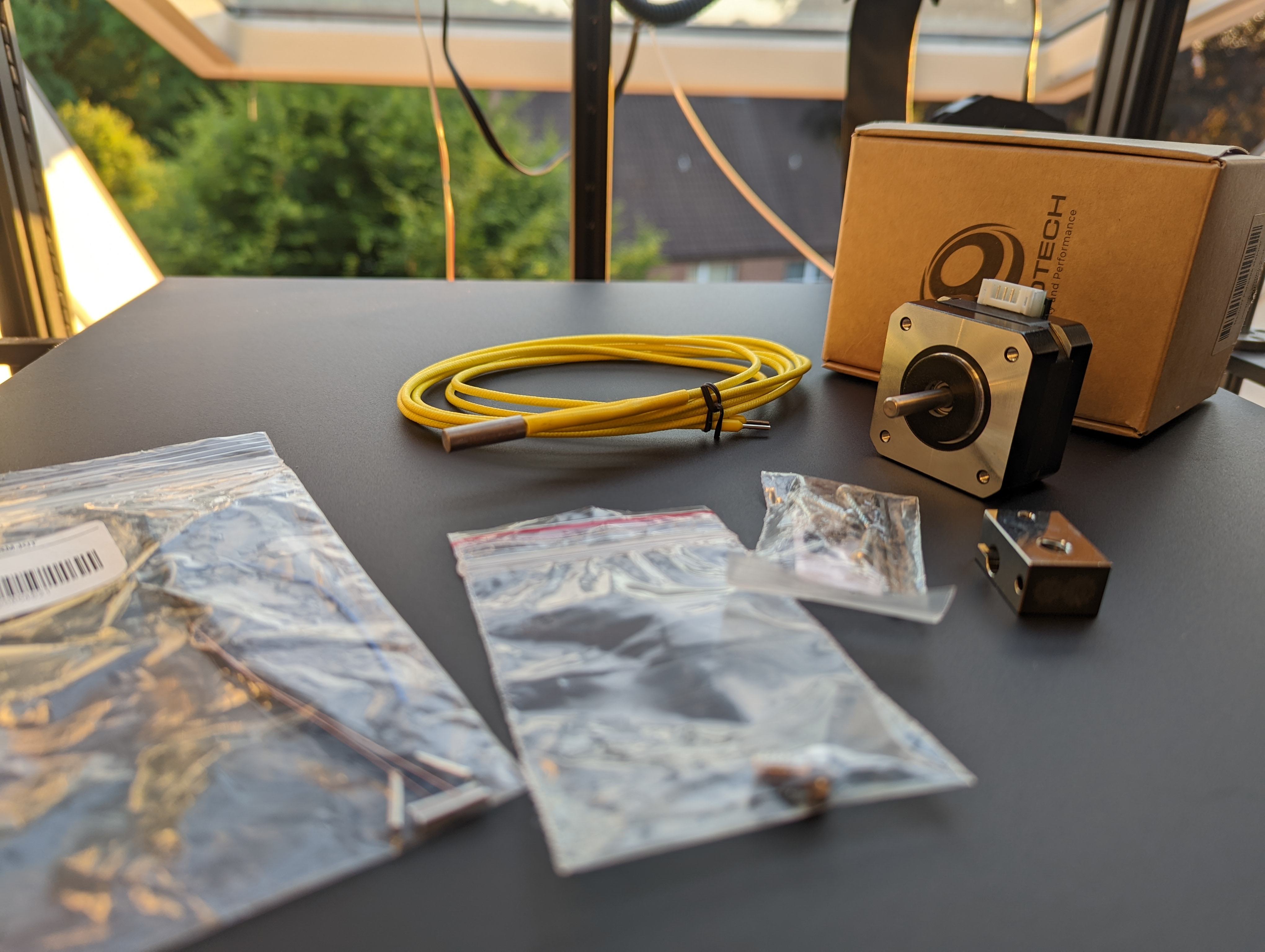

So die klamotten sind gekommen. Neuer Motor neues Hotend, neues Heatbrake und ne neue Betauflage von Buildtrak . Sowie ne neue Düse. Finde ich zwar bissel Teuer . Aber die Quali ist super

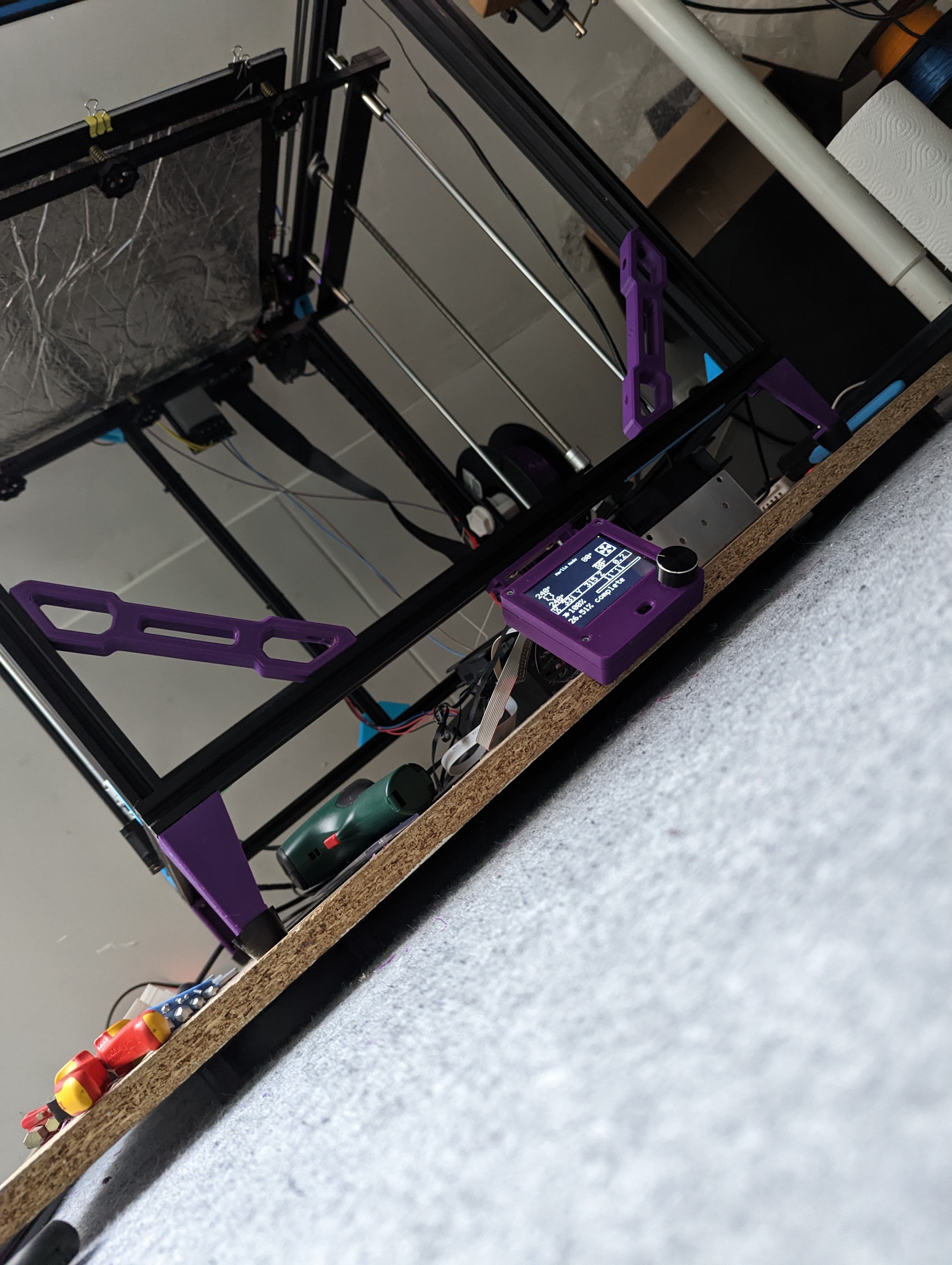

Heute sind die längeren Kabel fürs Display gekommen und der zweite Mosfet fürs Hotend. Bisher habe ich immer noch keine Sendungsnummer vom Chinesen bezüglich den Upgradekit zum Pro. Aktuell habe ich ein Problem mit schwankenden Z-Offset. warum auch immer. Dem Problem muss ich mal den Zahn fühlen.
