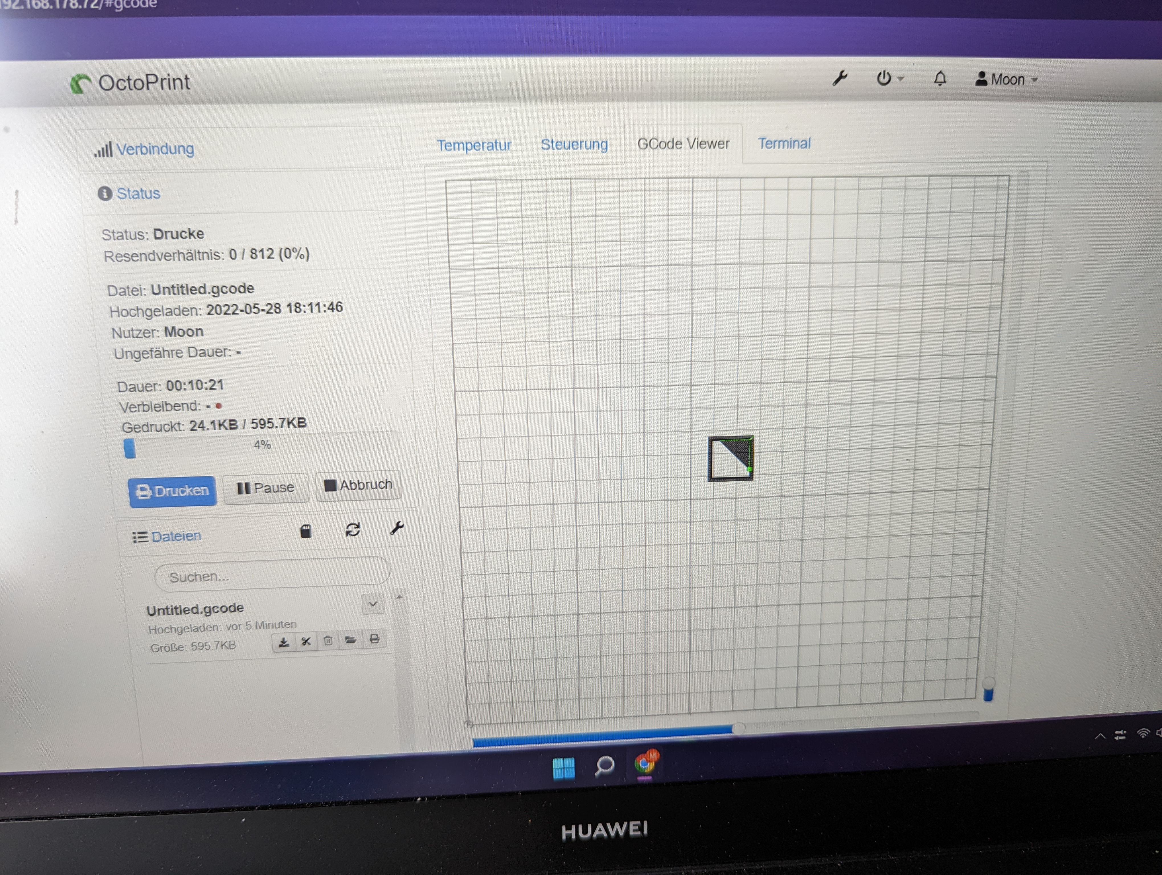

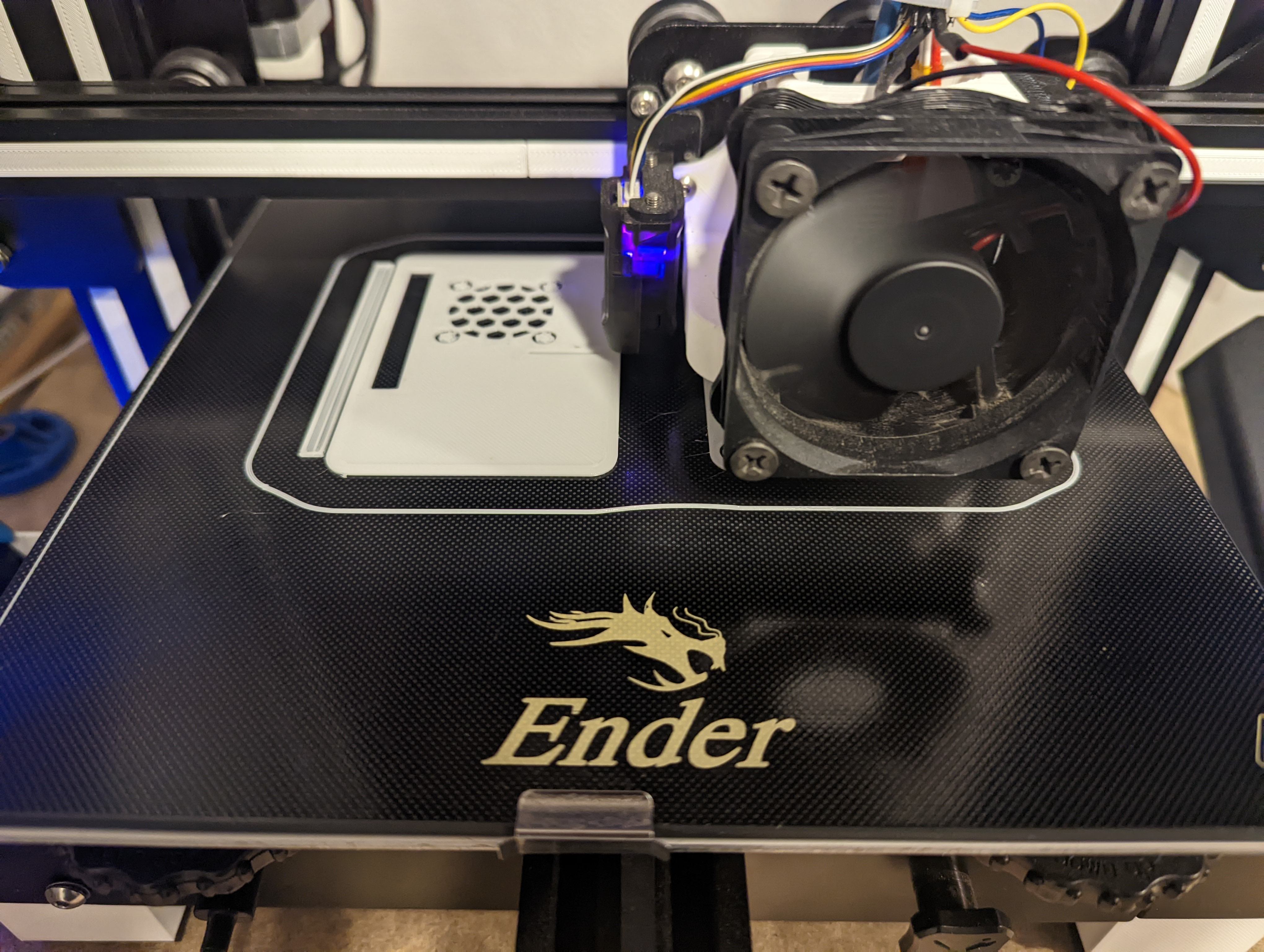

Kleines Update . Habe heute einen Pi 4 4gb mit Case und Adapter günstig geschossen. Also noch mal ein Test mit Octoprint . Erster Druck lief schon mal ganz gut (Cali Würfel). Jetzt Druckt er sein eigenes Case für den Ender .

Sooo der Pi hat jetzt seinen Platz am Drucker gefunden . Und seinen ersten längeren Druck ohne Probleme ausgeführt . Habt Ihr ein Tip für Plugins die nützlich wären . Aktuell habe ich nur den Bet Vizualisier drin.

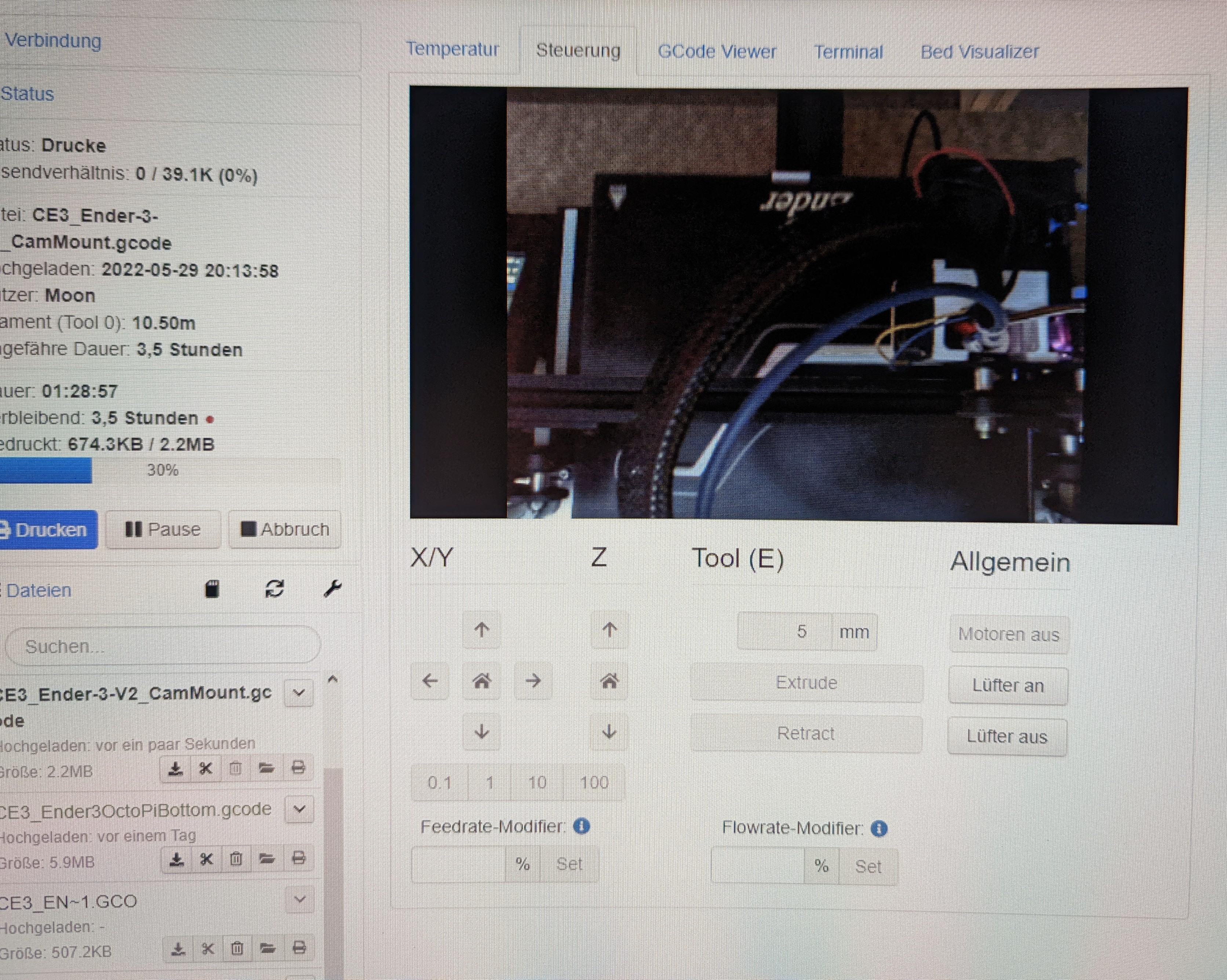

Hatte noch ne alte Webcam in den Untiefen meiner Kabelkiste gefunden. Ne alte Lifecam von Ms. Und was soll ich sagen . Angesteckt, in Octoprint die Webcam Funktion aktiviert , und neustart. Das ging mal einfach .....
