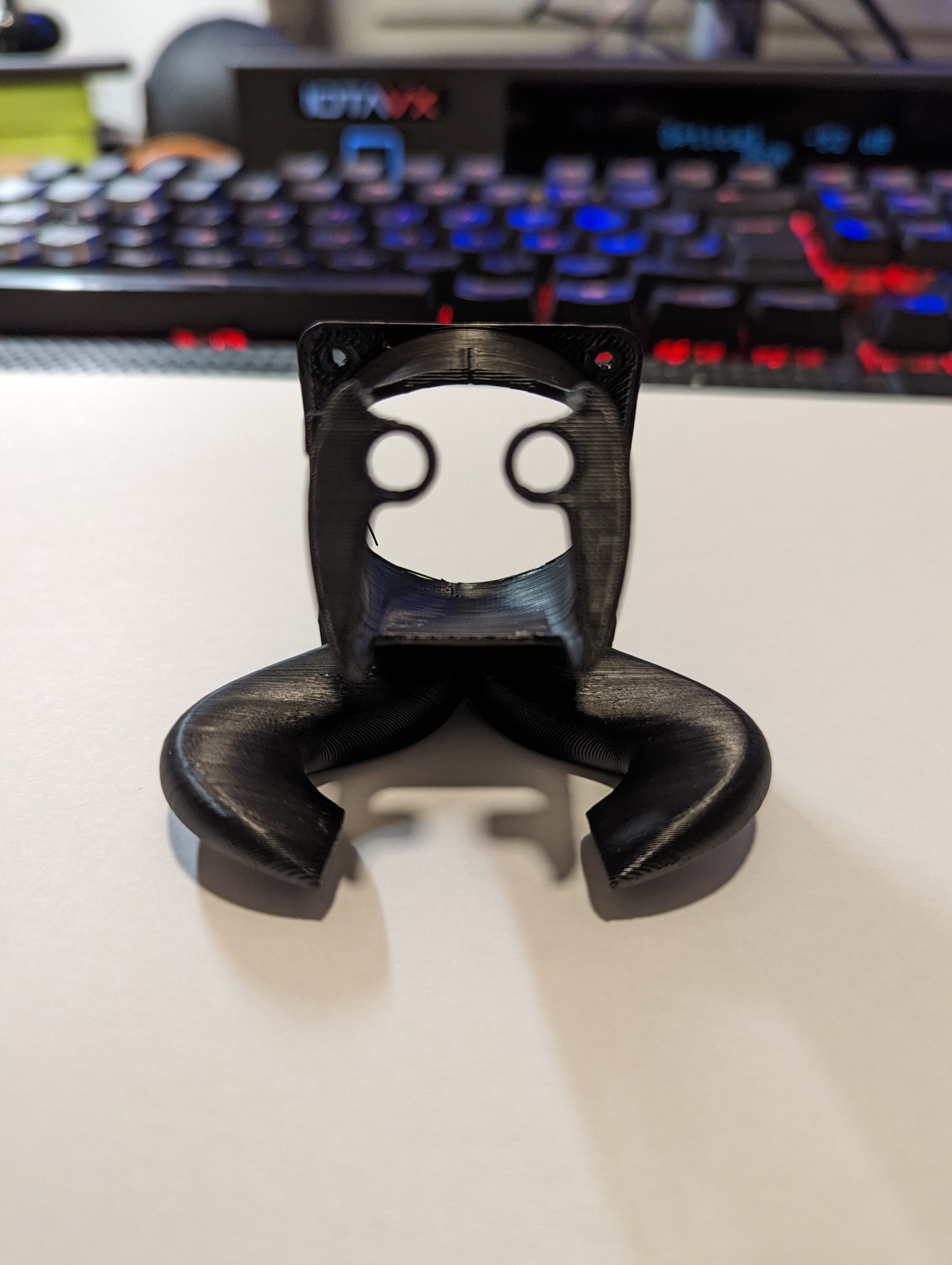

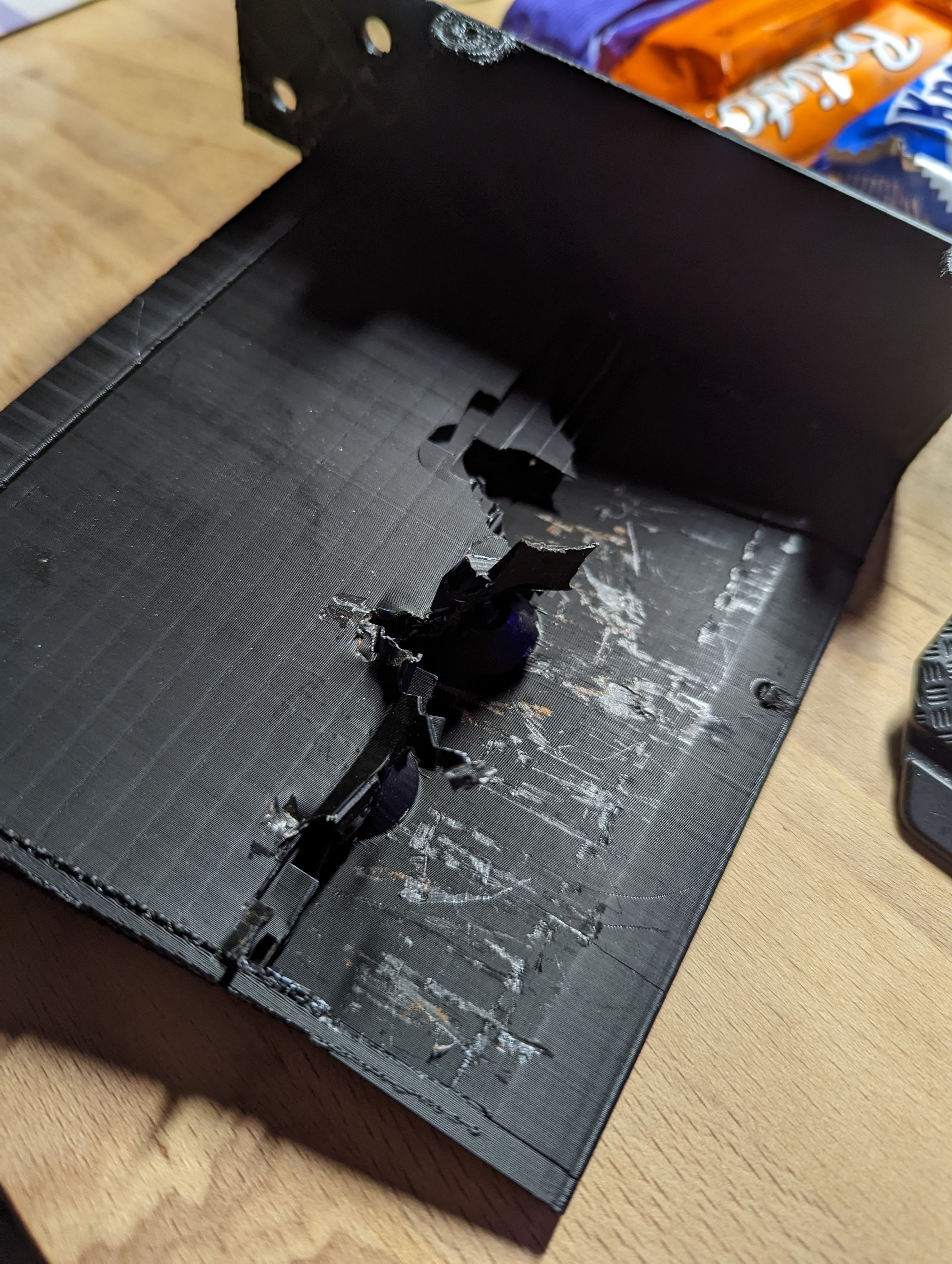

Das Zeug habe ich schon gesehen. Mein erster fehldruck. Bekomm das zeug nicht weg. Morgen mal neu starten. Pur Hass klappt leider nicht 😂😂😂😂

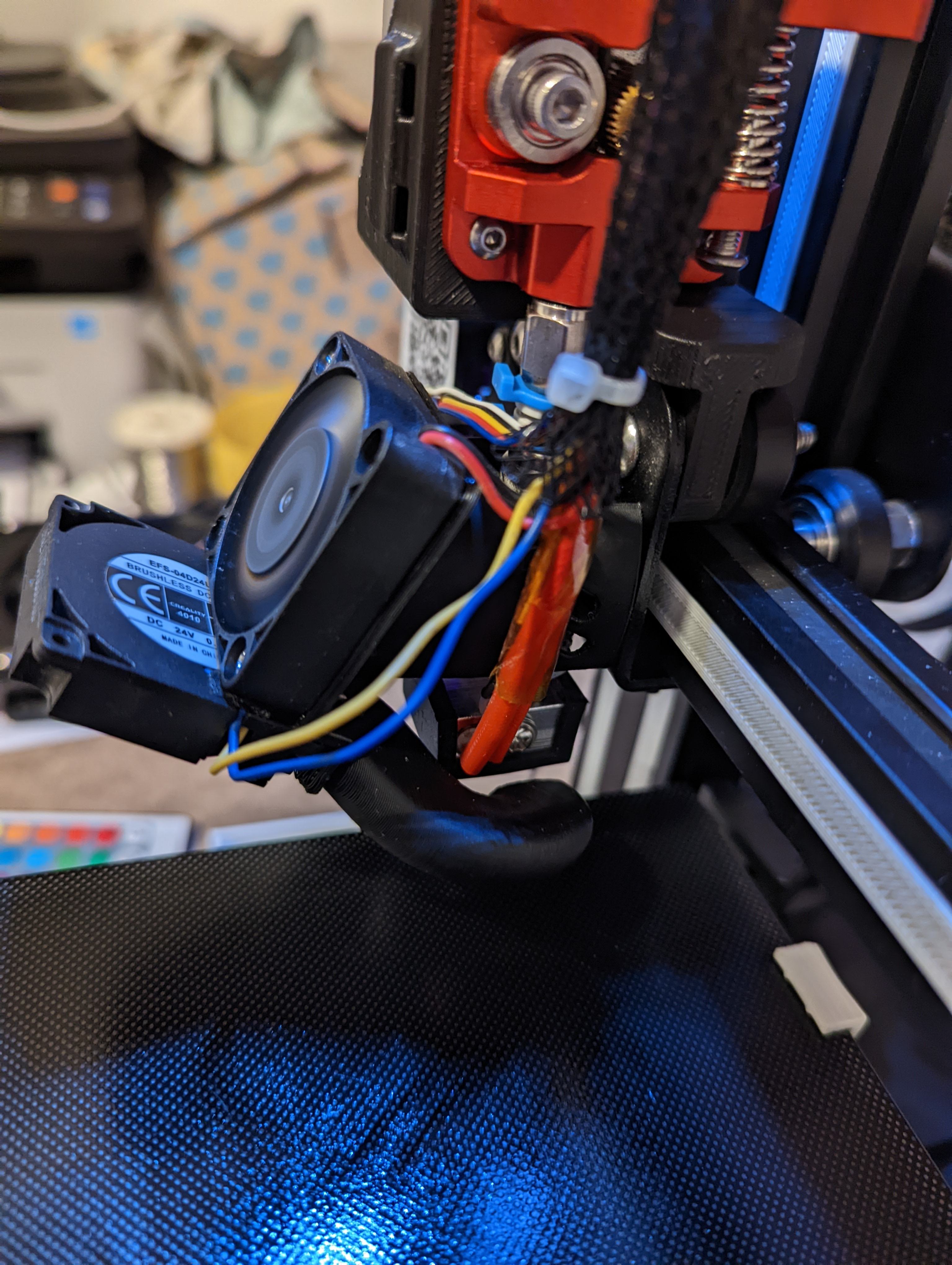

Nach einem Tut in bezug auf den Supports, hat das mal super geklappt. Und man mag es kaum glauben. Aber er ist damit deutlich leiser

Ach kleiner Tip am rande, nutzt nicht die glättungsfunktion von Cura, dan fährt er über die Oberfläche mit der Heißen Düse und versucht die Oberflache zu glätten. Das versaut auch nur die Düse

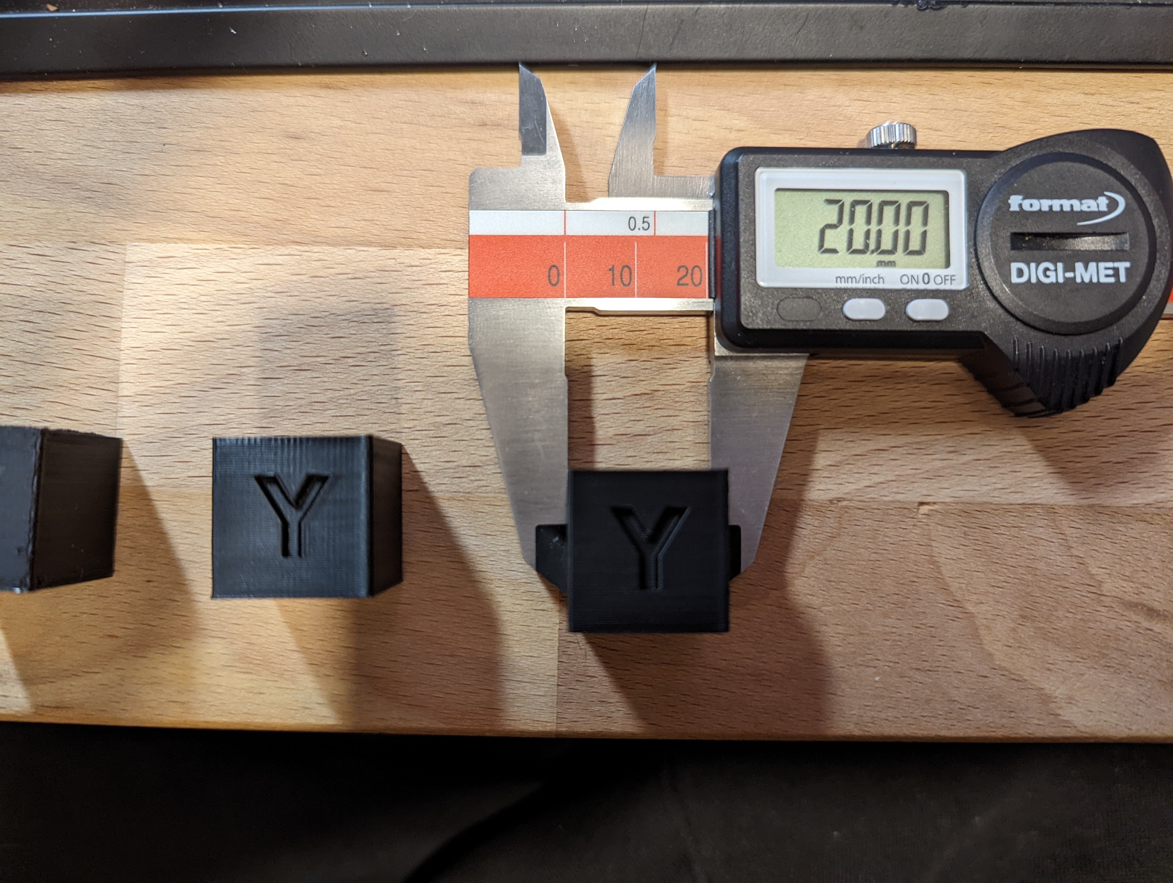

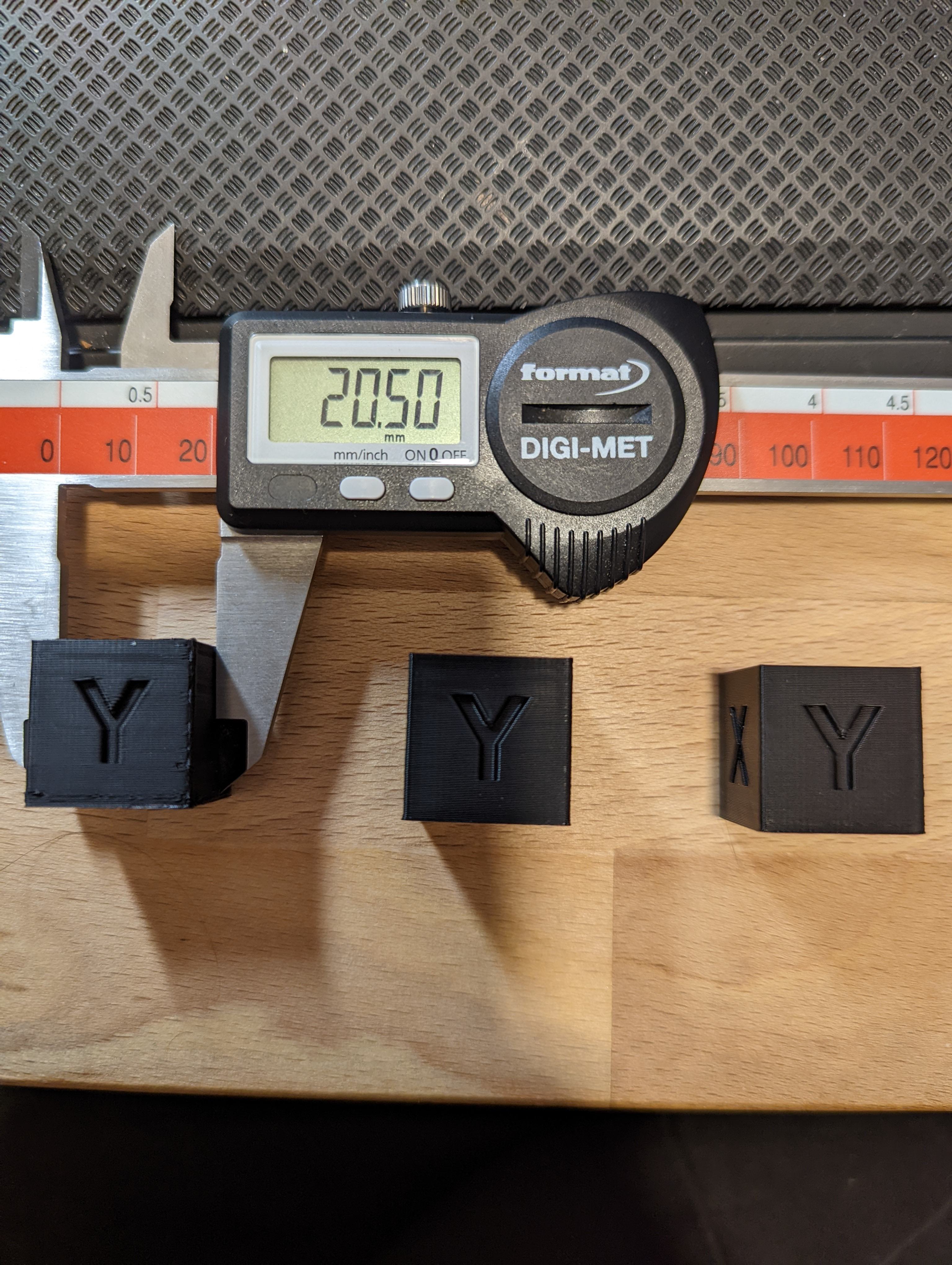

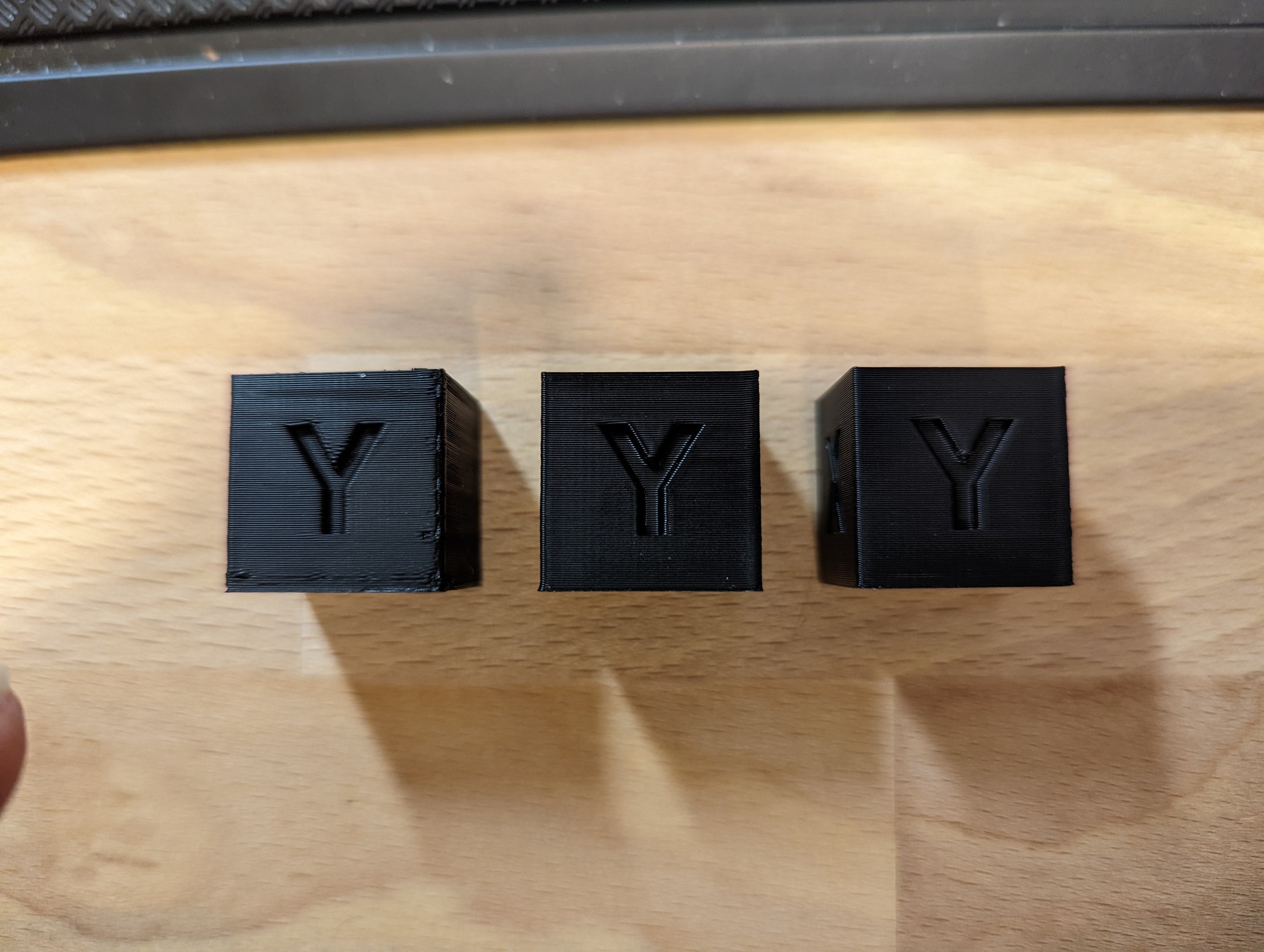

So jetzt mal ein kleiner vergleich
Würfel 1
Orginal Firmware ohne Direkt Drive komplett stock
Würfel 2
Orginal Firmware mit Cr-Touch und angepassten Settings xyz sowie Extruder E-Steps mit Dual z Motor, und Direkt Drive Extruder
Würfel 3 ganz Rechts
Jyers Firmware base on Marlin 2.0.9.3 mit Cr Touch, kalibrierte xyz sowie Extruder E-Steps mit Dual Z kit und Direkt Drive Extruder , Coustem Fan Duc
Ebenso ist genau zu sehen das die Druckquali von Würfel 1 zu 2 deutlich gesteigert werden kann. Zwischen Würfel 2 und 3 sind nur noch maginale verbesserung zu sehen

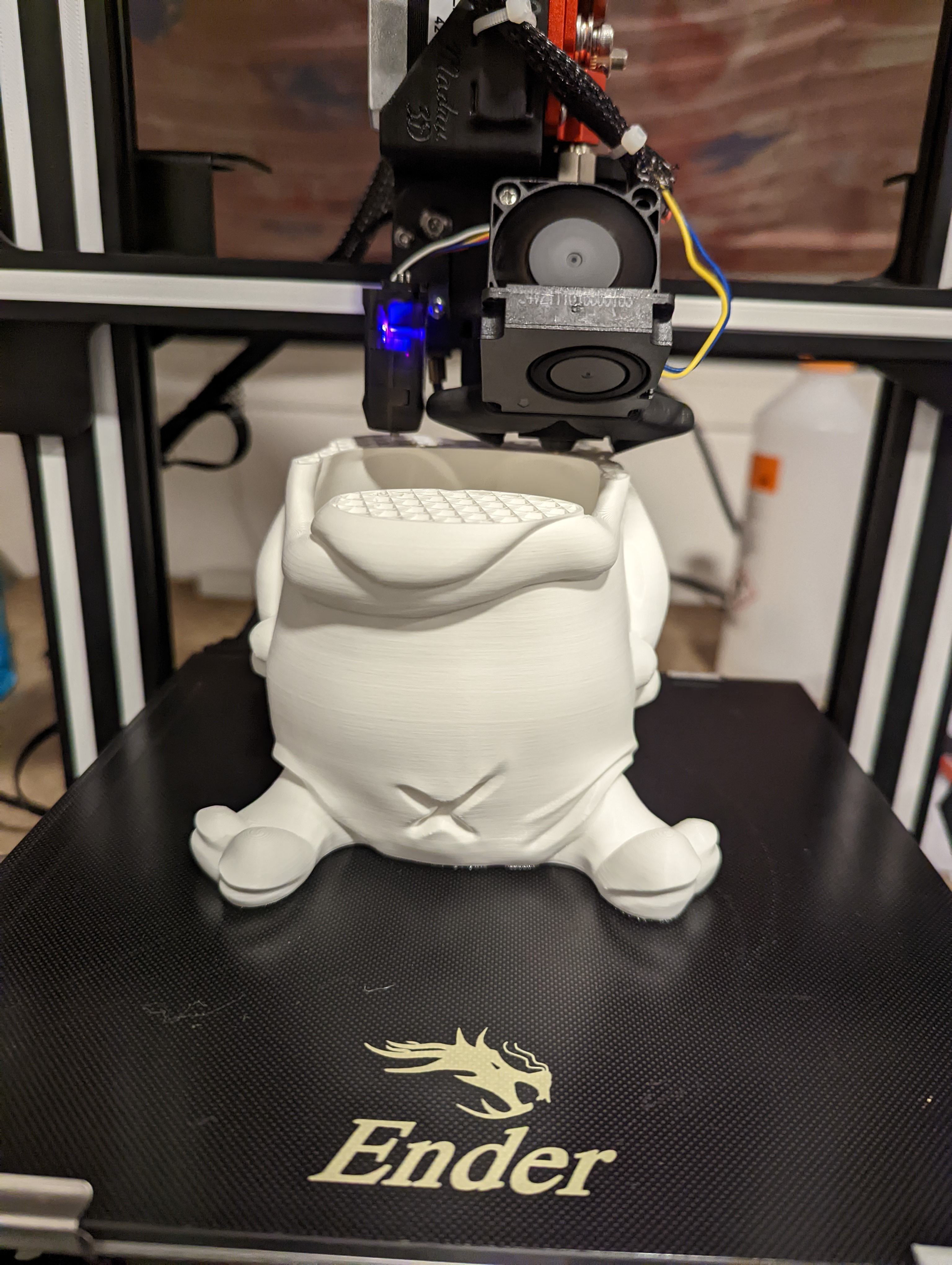

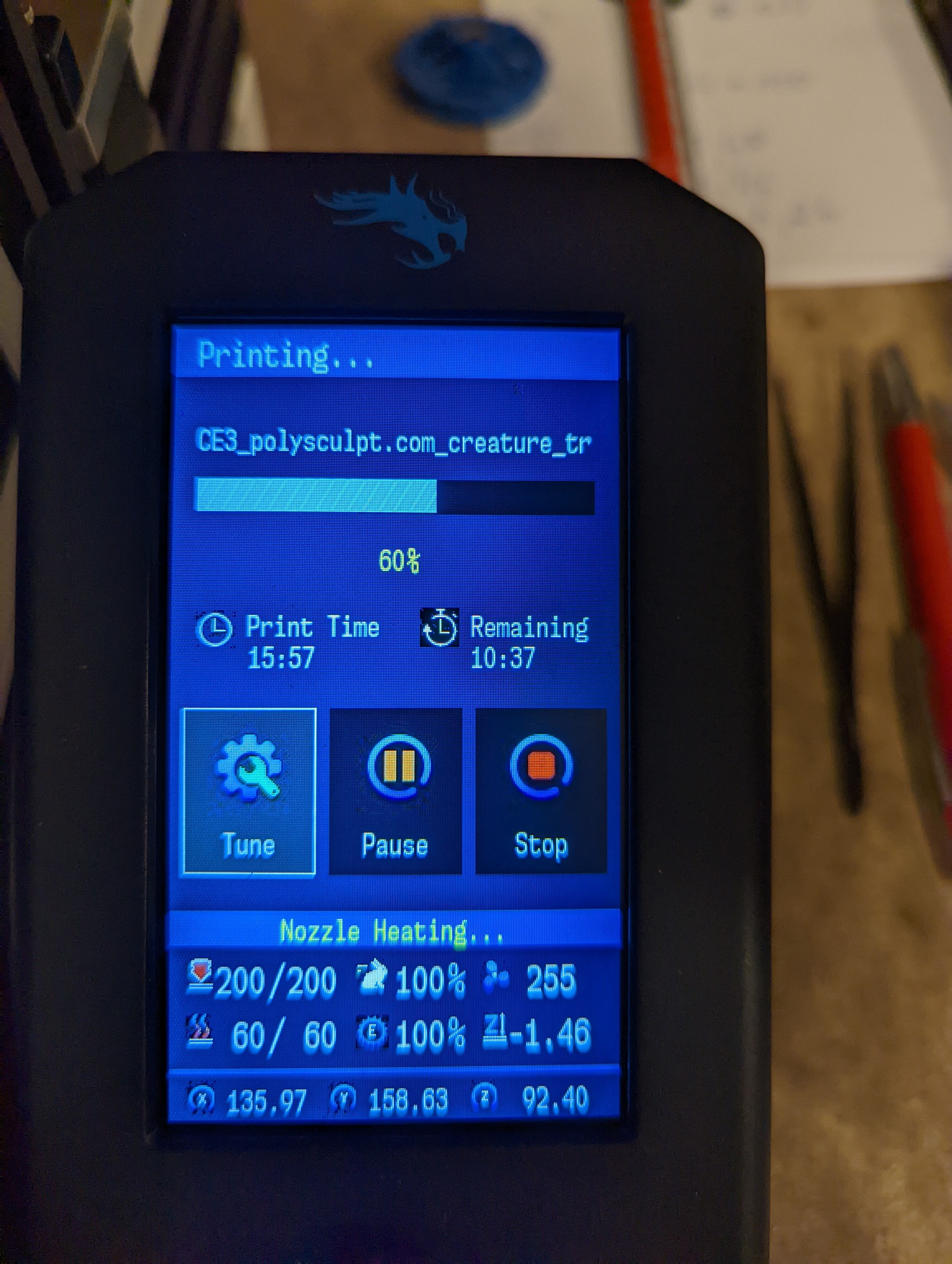

Mal sehen ob das ding auch standfest ist . 15 stunden schon hinter ihm und muss noch 10 Stunden.
Und für zwischen durch mal ein Filament Run Out sensor bauen

Flow wieder runter gedreht?

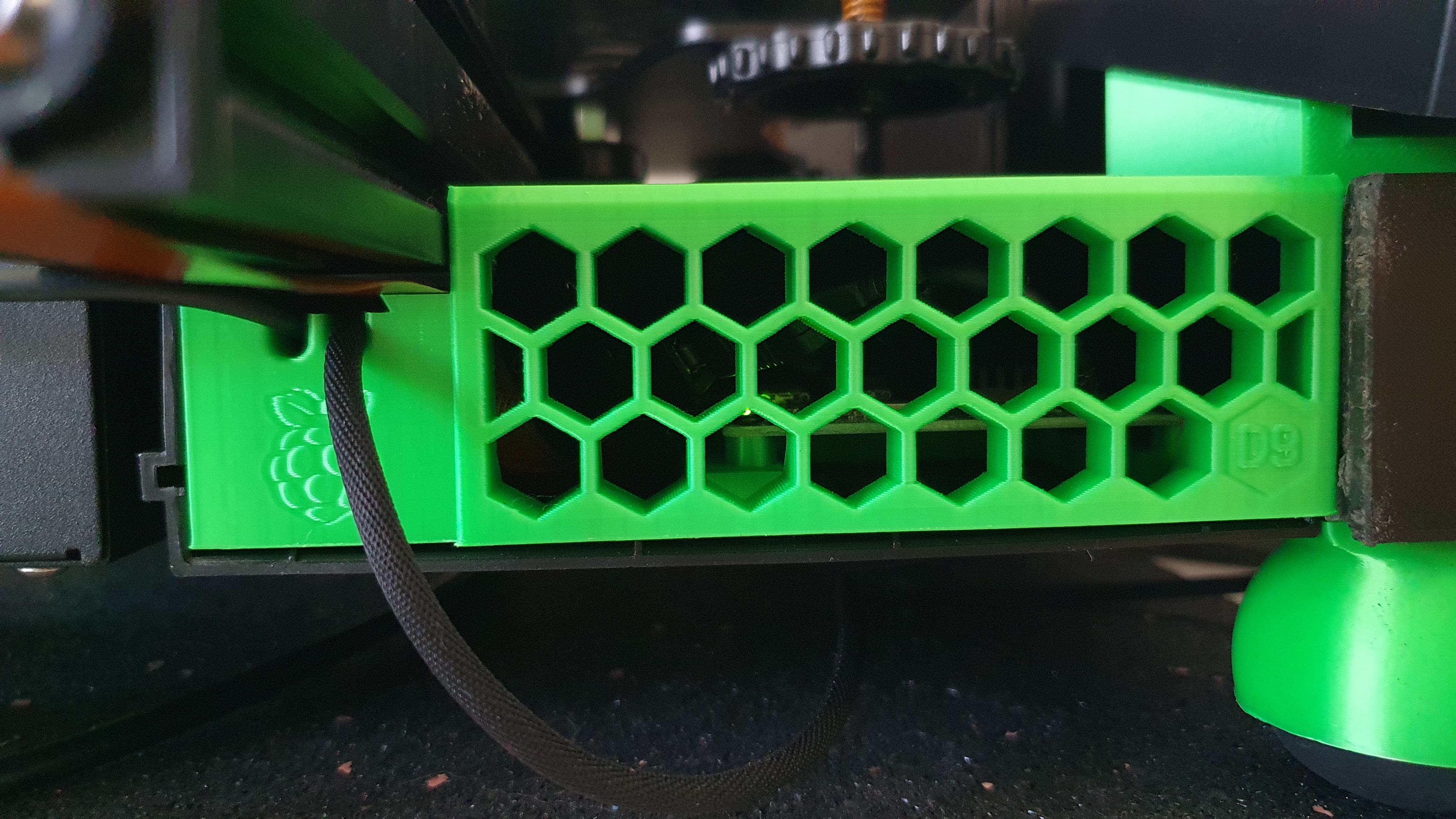

Imho eins der besten upgrades überhaupt :)
Hab bei mir nen Pi Zero im drawer verbaut, schön zwei Kabel plus Kamera verlegt.

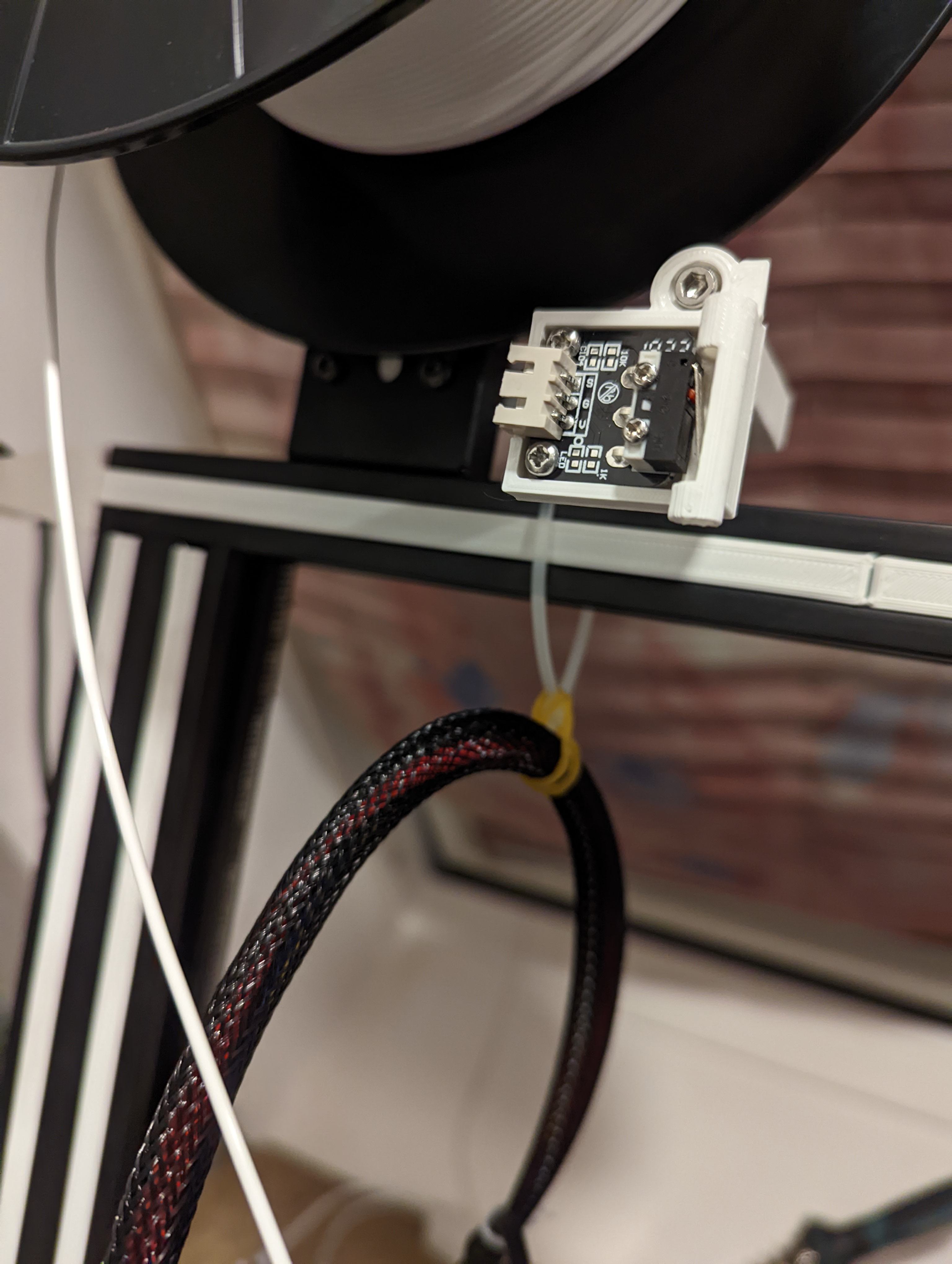

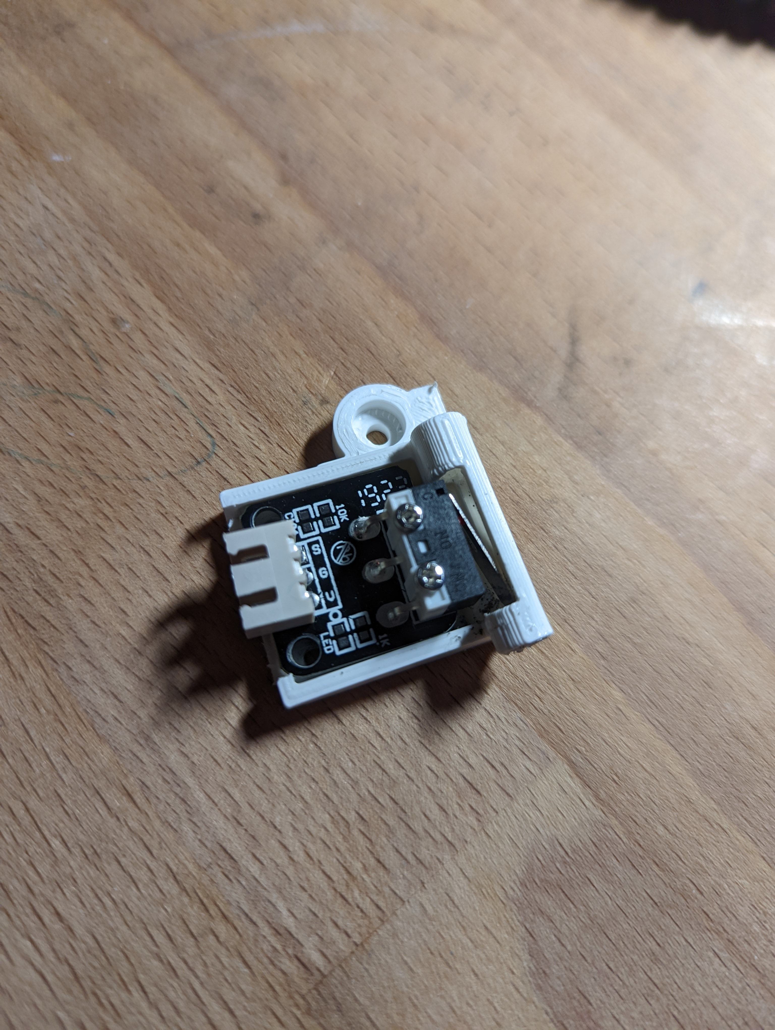

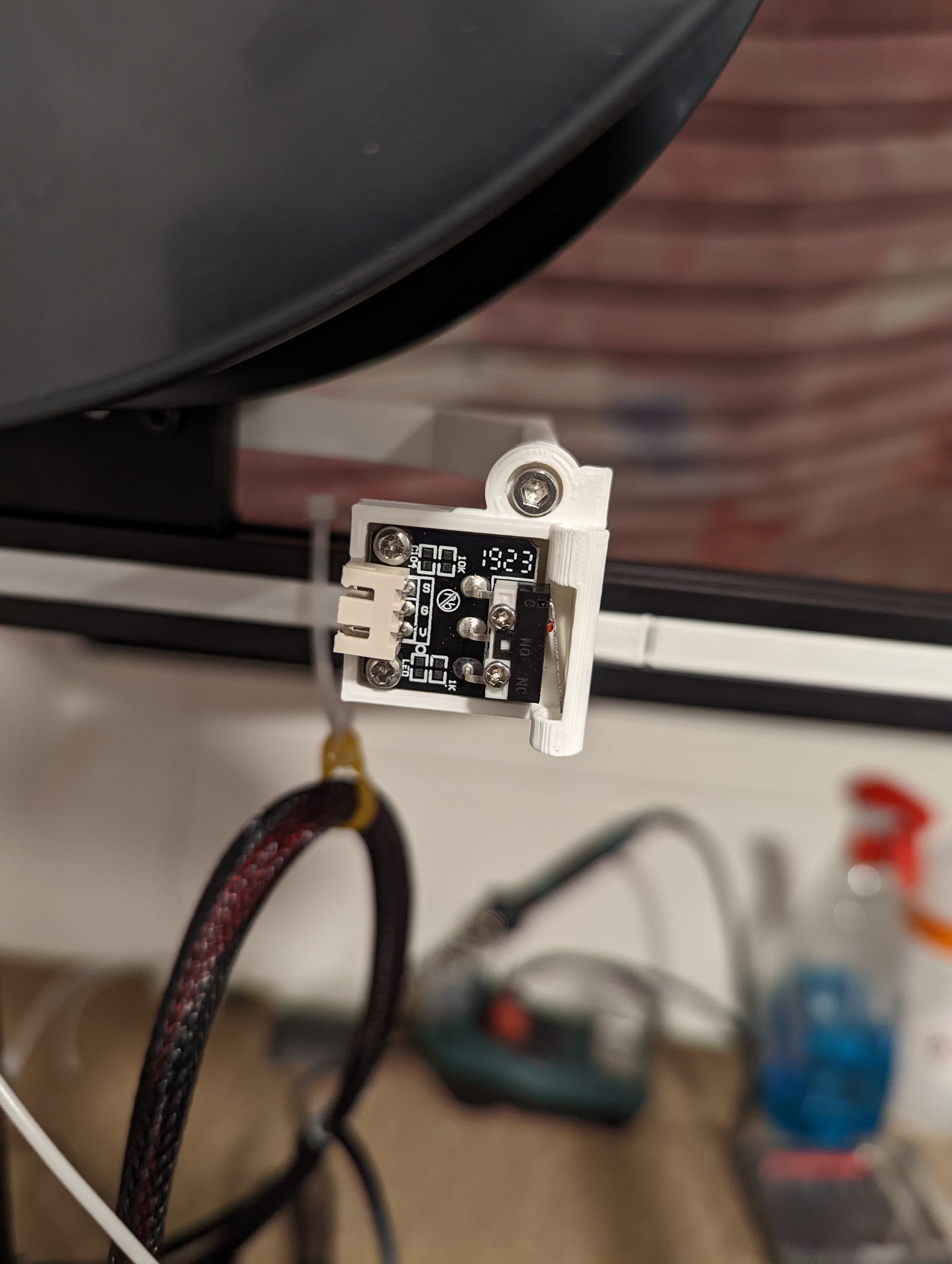

Kleines Update am Rande. Den Filament Runout Sensor angebaut. Am Wochenende werde ich mich mal an die Verkabelung machen.
Wenn du den nutzt, musst du auch schauen das der Drucker bei leerem Filament nur anhält.
Wenn er auch die Bettheizung ausschaltet, bringt dir der Sensor nichts, da sich der Druck vom Bett löst.
ggf. muss das noch in der Firmware geändert werden.
Macht die neue Firmware problemlos
