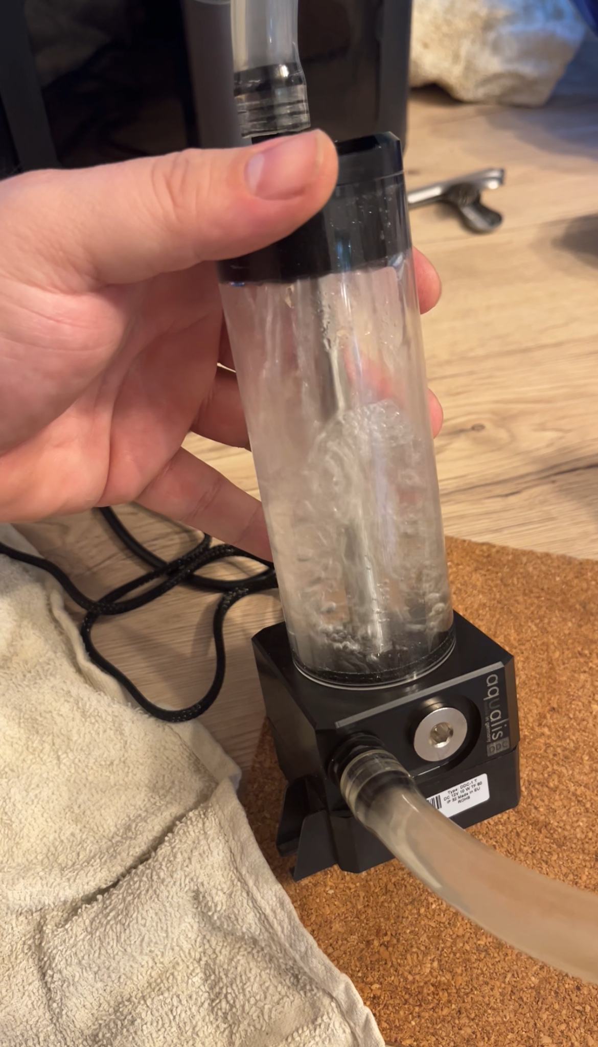

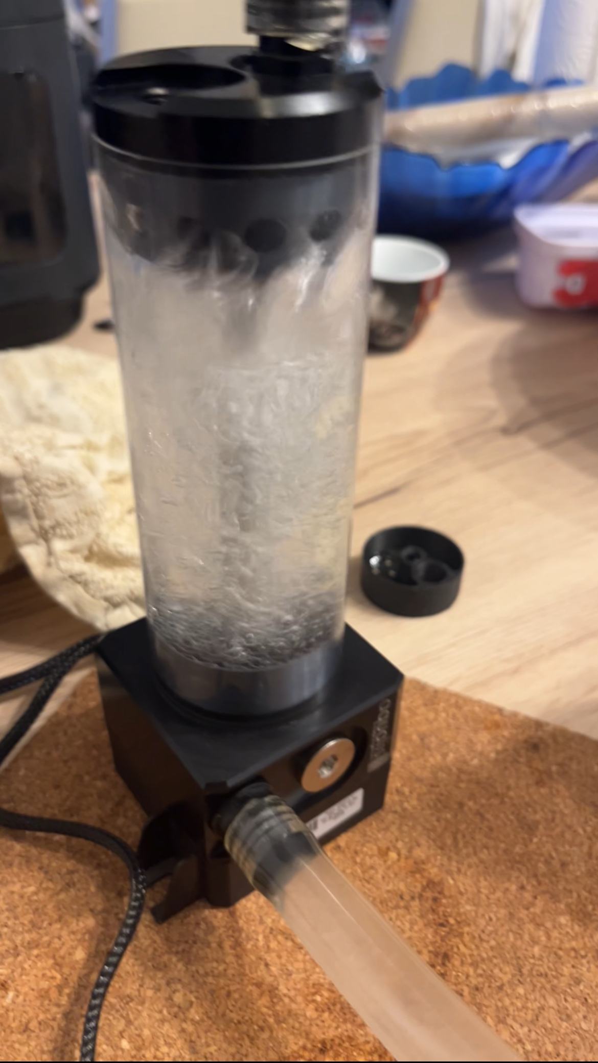

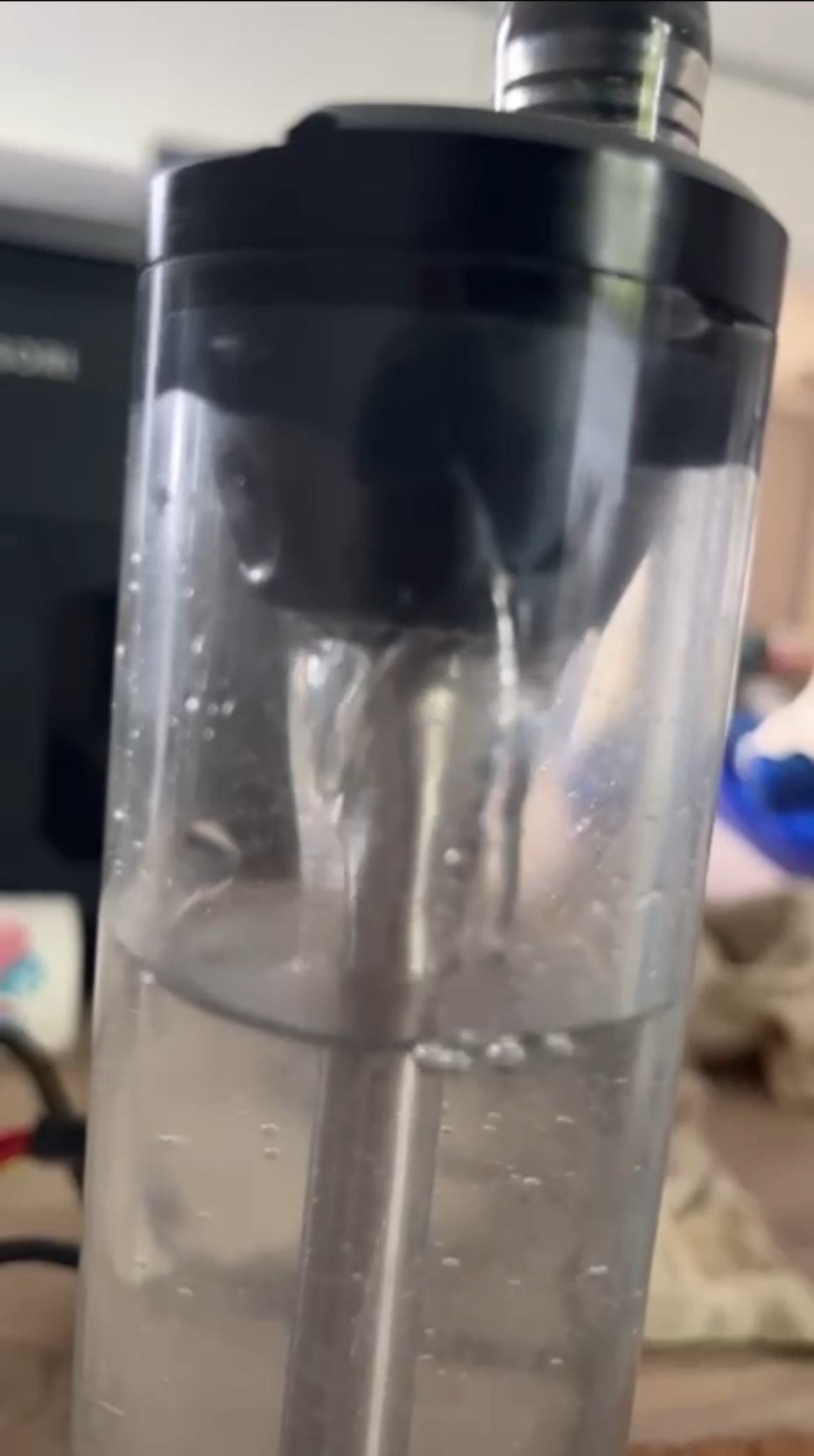

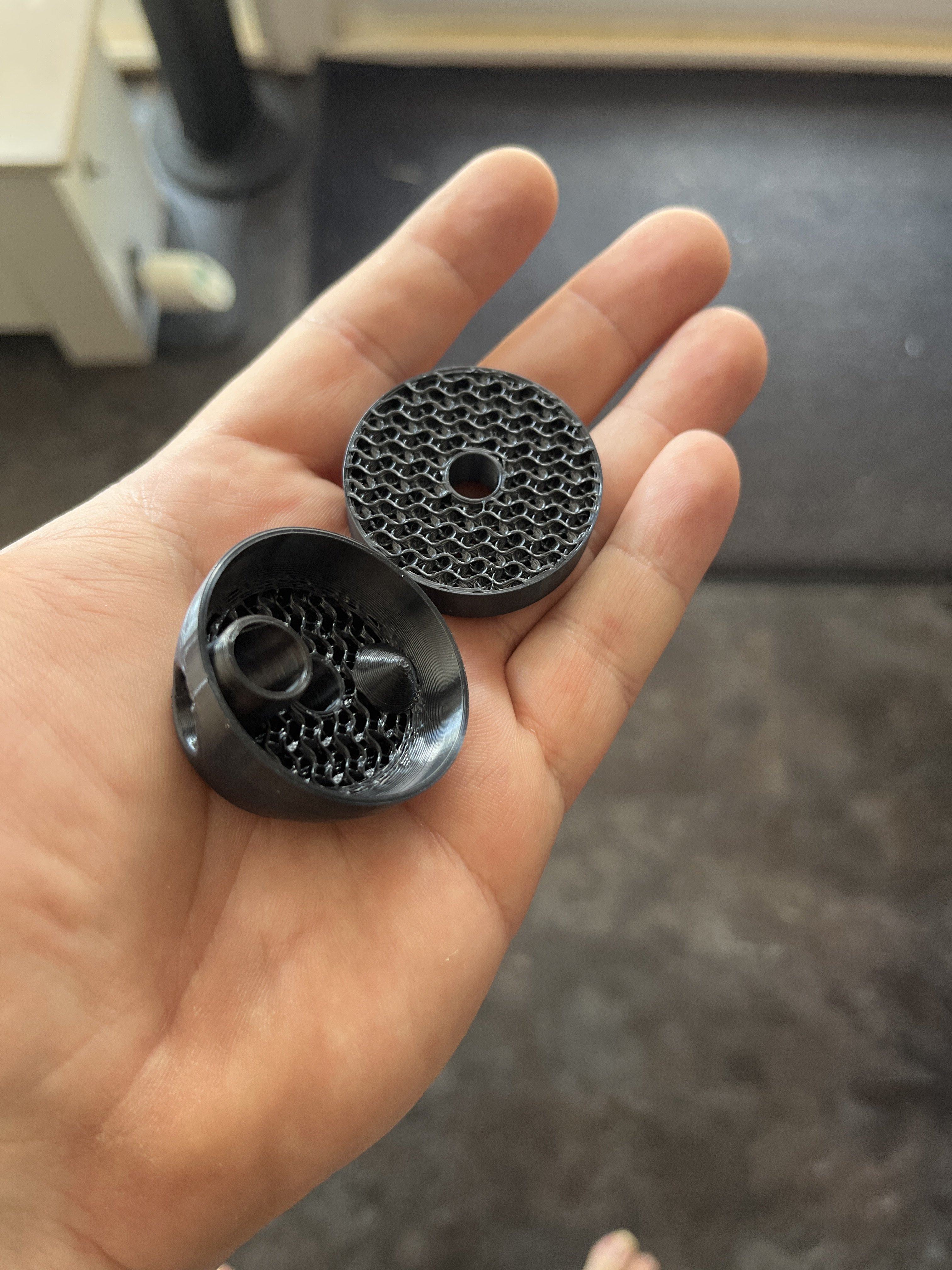

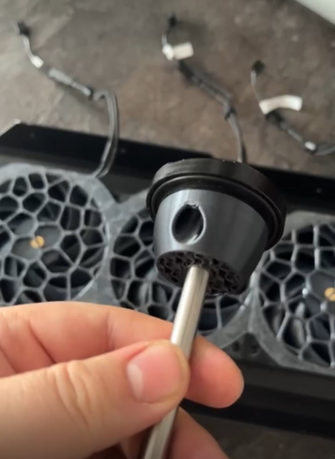

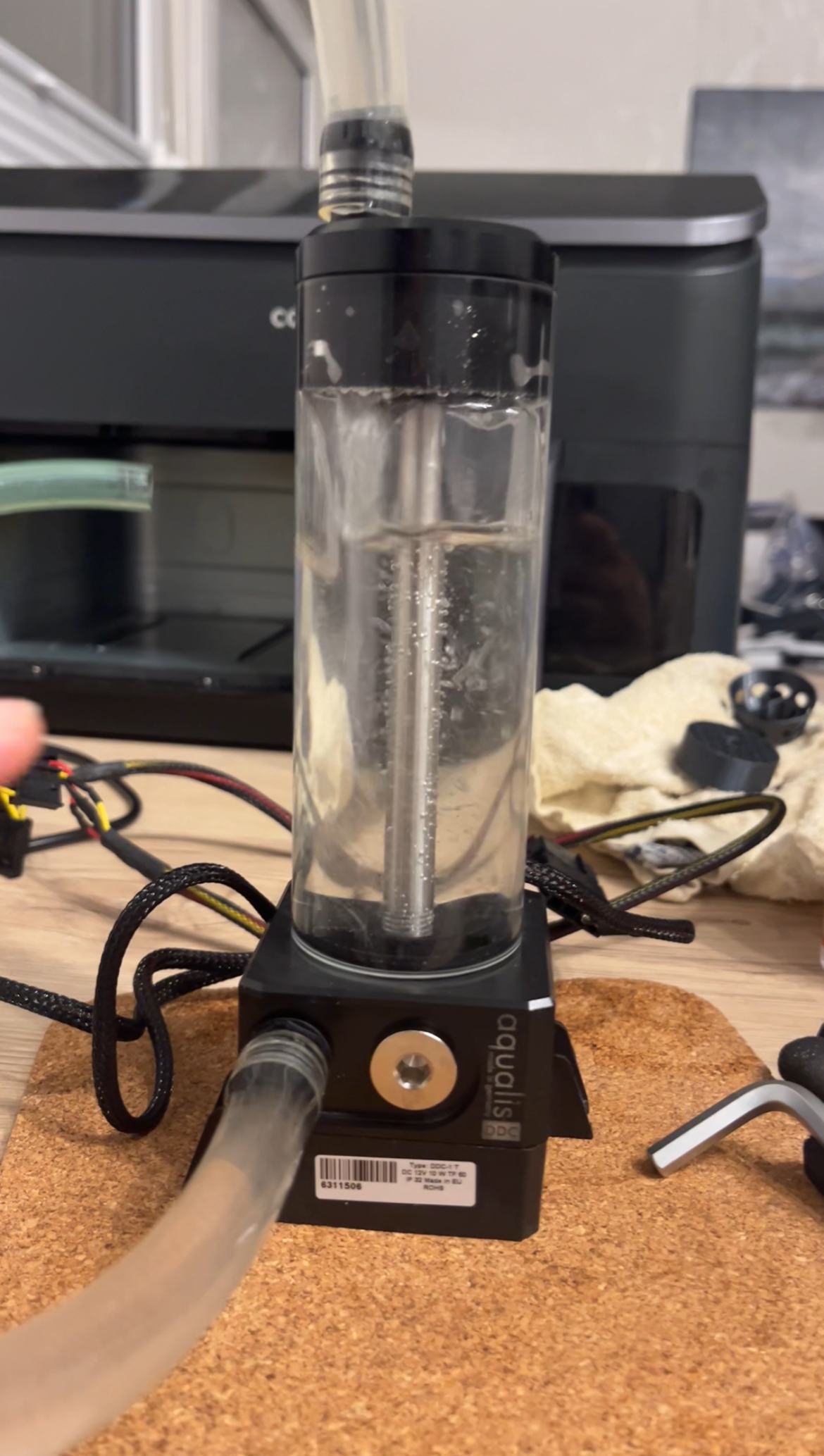

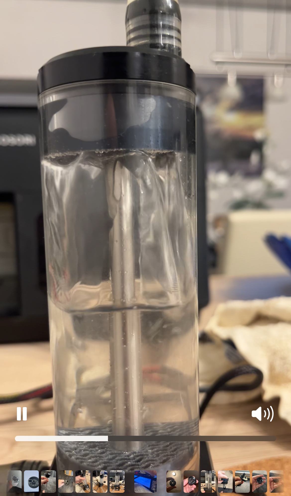

Hey Leute das hier habe ich auch konstruiert und ist auch mega wie ich finde
Das kommt in den AGB und man hat ein schönen Wasserfall ohne das Luftblasen angesaugt werden.
Habe es mit 350l/h getestet
Beim letzten bild sind grade 350l/h
Ach und ich hab quasi keinen durchfluss Verlust mit dem Aquaero und Highflow Sensor messen können wenn das eingebaut ist

Aus eigener Erfahrung kann ich dir berichten:
mit einer Halbkugel bekommst du einen schöneren Effekt - vorausgesetzt der Durchfluss passt läuft das Wasser dann an allen Seiten gleichmäßig und ohne geplätscher am Rand runter.
Deine 350L/h sehen merkwürdig aus - bei der Menge solltest du einen Wasserstrahl und keinen Wasserfluß erhalten.
Da fehlt noch das Muster, was ihm sehr zu gefallen scheint. :d
und wenn Du ein Versatzteil einsetzt?
Hatte ich auch überlegt dann setzt das aber von der Höhe sehr doll auf. Naja wie schon gesagt habe ich ja paar dinge bestellt und denke damit wird das dann kein Problem.
Ja das Wasser läuft doch an allen Seiten gleichmäßig an der stange runter.
Das sind wirklich 350h/l wenn ich das ohne den Einsatz mache dann ist das ein strahl.
Wie gesagt schau dir mein teil an. Da geht es von 10mm loch auf ca 27mm loch und da ist klar das kaum noch ein strahl da ist

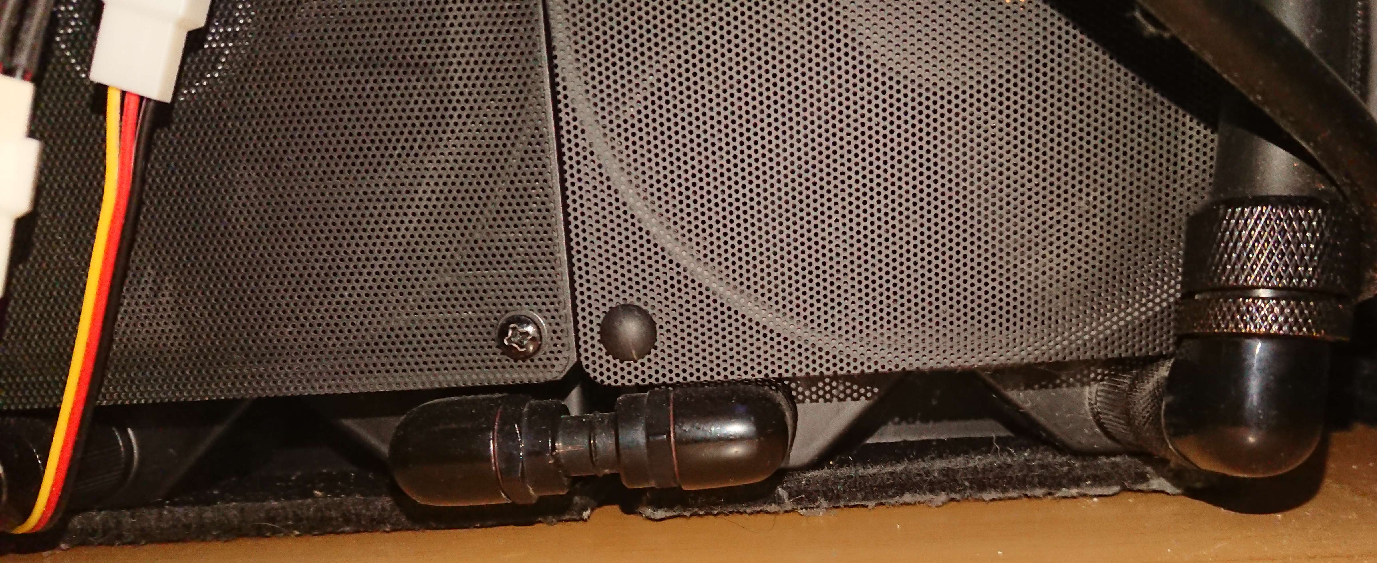

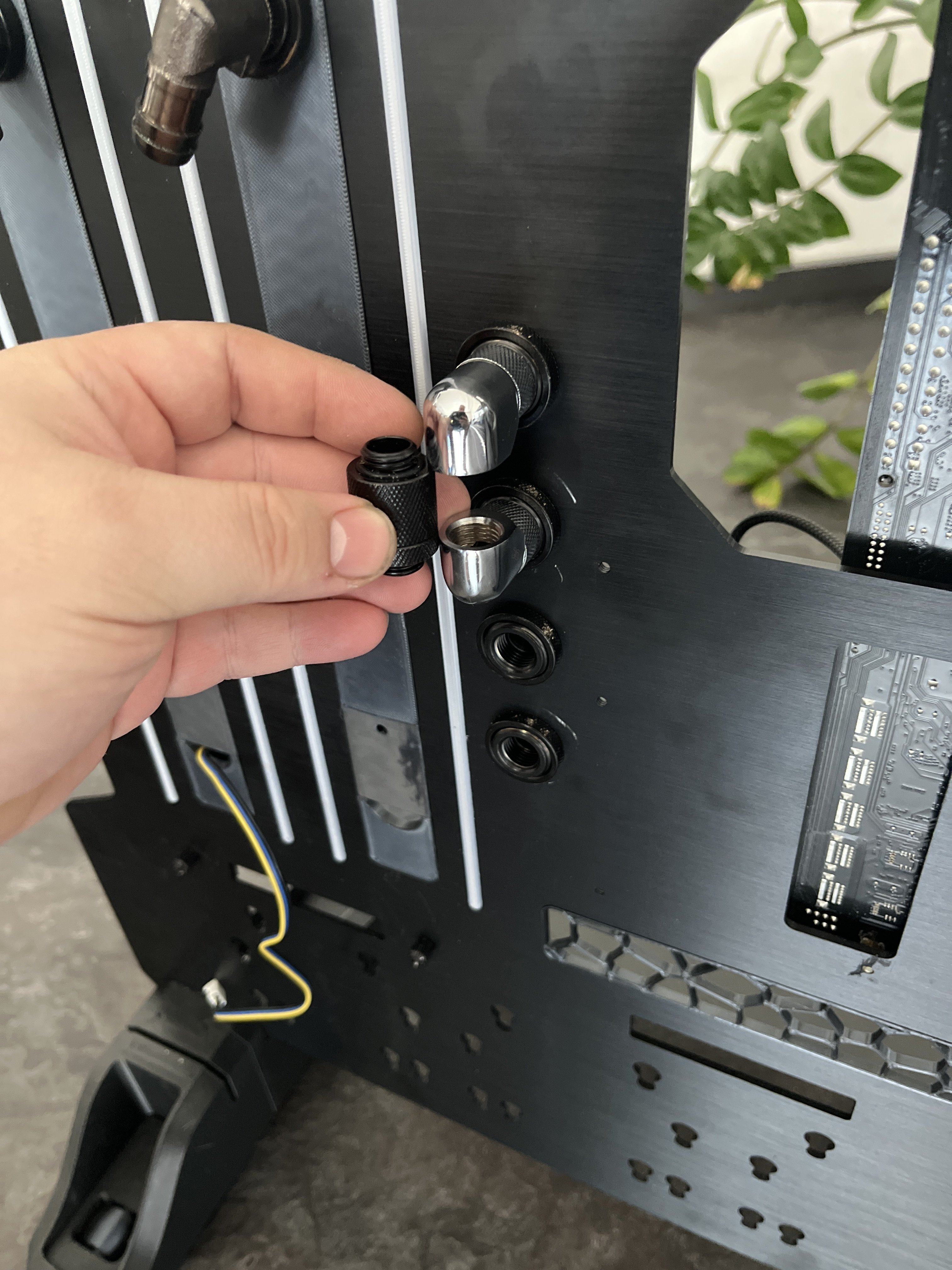

Hey Leute ich stehe grade vor einem Problem....
Ich habe an meinem neuem PC schottdurchführungen die ich nutzen will aber wenn ich da zwei anschlüsse reinschraube dann muss ich entweder mit schlauch eine riesen schleife legen oder aber ich Brauche verlängerungen die ich auch schon hier habe. das Problem ist nur das der abstand der Fittinge 19mm ist aber die verlängerung hat nur 20mm.
Das ist eine ausziehbare verlängerung und angeblich soll es die auch in 15mm geben was genau richtig wäre. hmm kein plan wie ich das nun machen soll
Das ist eine 20mm Verlängerung
EDIT: Grade was bei Aliexpress gefunden und bestellt
Das das Projekt je so eskalliert hätte ich nicht gedacht. Eigentlich wollte ich nur alles ins gehäuse einbauen und dann kam eins zum anderem... Naja das gehäuse werde ich dann wohl auch so schnell nicht mehr wechseln
Zwei davon auf die Hälfte kürzen, und ein Stück EPDM 11/8 mm Schlauch dazwischen.

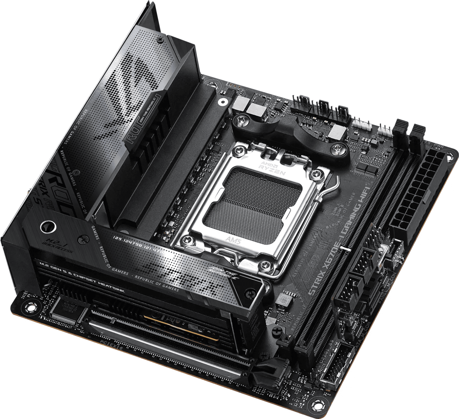

Hat hier jemand Erfahrungen mit Wärmeleitkleber gemacht? Am besten auch einer der sich irgendwann wieder halbwegs vernünftig lösen lässt.
Hab auf meinem ITX-Mainboard ein recht wildes Kühlkonstrukt für die VRMs dass sich nur in einem Stück entfernen lässt (schwarzer Block links ist 1 Teil).
Wäre dann ca. 100x8mm Auflagefläche + weitere 100x8mm die ich mit nem dicken Pad überbrücke.
Damit die Temps hier besser werden will ich einen VRM Block draufpacken, allerdings hab ich nicht wirklich ne Befestigungsmöglichkeit.
Könnte theoretisch zwar die vorhandenen Nieten aufbohren und dann mit 2 neuem Schrauben + Muttern hinten befestigen, aber will mir das eigentlich nicht antun.
Ohne Anpressdruck zwar sicher nicht ideal aber für 15-20W max von den VRMs wirds ja sicherlich reichen.

Sind auch 16mm insgesamt, aber nur eine Seite kann ich kleben weil der stock Kühler nicht auf der vollen Fläche plan ist, hat ja so ne "Stufe".
Daher Hälfe Pad + Hälfe Kleber.
Ich habe gedacht dass es Einschränkung der Auflagefläche gibt.
Beim Asus b650e-e si d Kondensatoren um VRM.
Nur 10mm Platz .
Reich da kein Lüfter der drauf bläst?
Ne nur für den Kleber ansich, ansonsten wäre bis 2cm möglich bis es eng wird mit dem CPU Block.
Ist platztechnisch eng und Lüfter am Seitenpanel geht nicht.
Gibt zwar einen versteckten Lüfter aber der lässt sich nicht vernünftig regeln, daher die Wärme direkt mit Wasser abtransportieren und den Lüfter abhängen.
Sowas hatte ich auch mal vor vielen Jahren gemacht, ich glaube bei einem ASRock B450 ITX.
Ich habe mir von Ek einen Ramkühler genommen und den dann mit 2K Wärmeleitkleber an so eine Kupferstange geklebt.
Die länge und breite musst du halt ausmessen.
Ich hab dann die von unten maß genommen und am Kupfer die beiden original Löcher von Mainboard markiert, dann hab ich zwei löcher gebohrt und Gewinde hineingeschnitten, dann könnte ich es einfach mit dem MB Verschrauben.
War halt schon etwas Aufwand, leider habe ich keine Bilder mehr davon.

Weißt du noch ob das dann wieder abging? 2K Wärmeleitkleber ist ja ansich für die Ewigkeit gedacht.
Geht mir da hauptsächlich drum das Board irgendwann auch wieder verkaufen zu können.
Verschrauben wäre das Optimum, aber will die vorhandenen Nietmuttern halt nicht ausbohren..

Das ist schon Weile her, ich glaube der Wakü war dann mit dem Kupferblock verklebt aber am Mainboard halt nur verschraubt, also könnte ich das damals rückstandslos zurückbauen.
Ich weiß aber nicht mehr ob ich Block wieder auseinander gebrochen bekommen habe.
Ist natürlich blöde das es bei dir genietet ist, keine Ahnung was der blödsinn soll.
