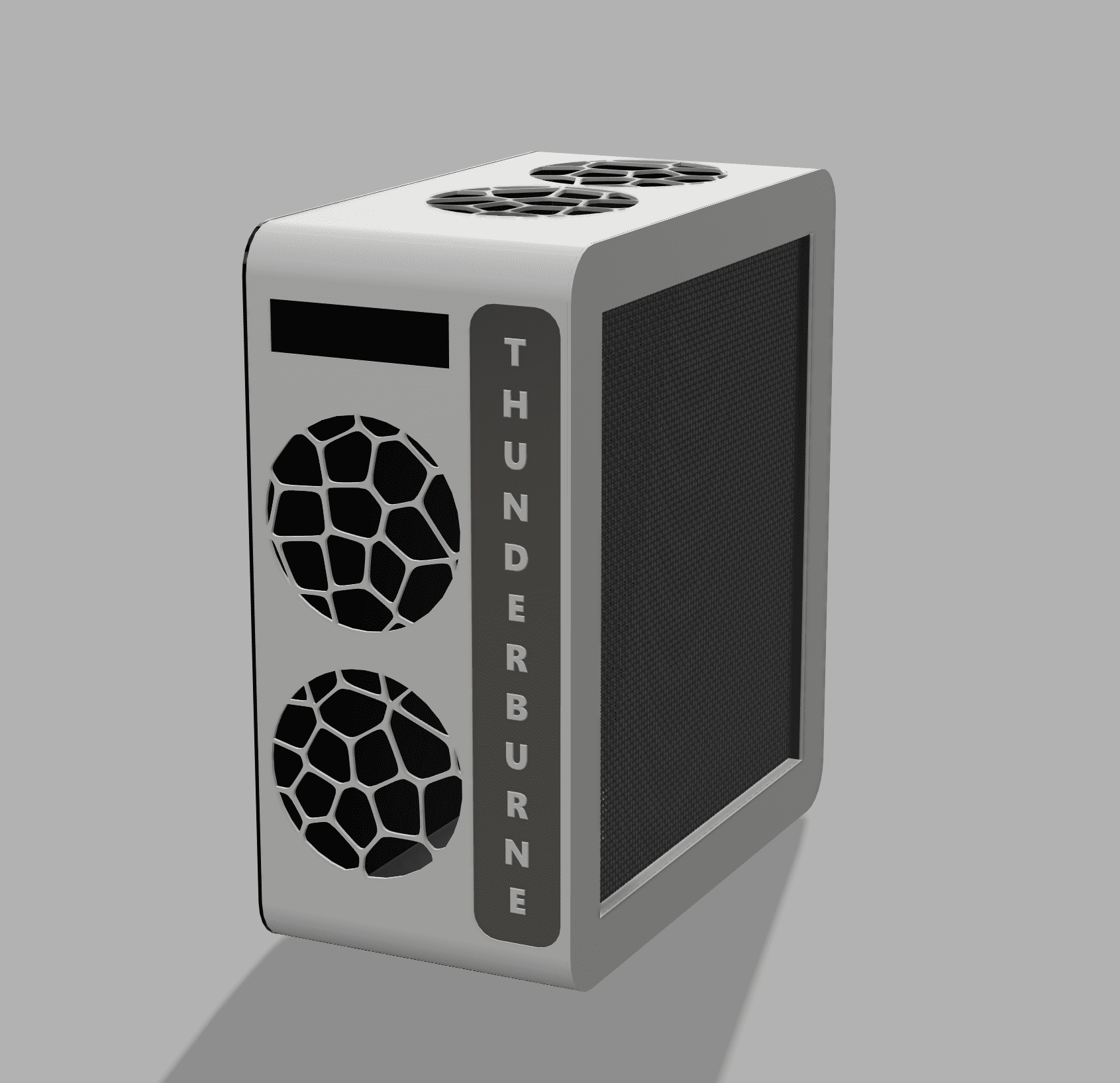

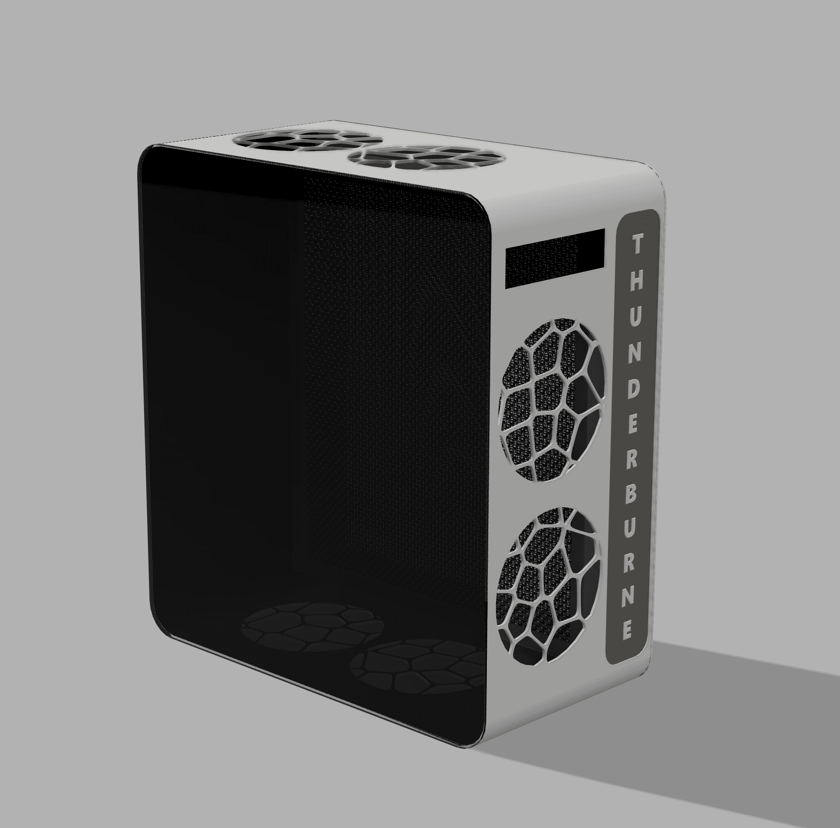

Habe mal nen Gehäuse gezeichnet wie @Thunderburne und ich das gerne hätten mit einem Mora im innerem und 6x180mm Lüfter die reinpusten
Höhe : 570
Breite : 271
Tiefe : 522
Ob ich sowas mal Baue :fresse2:

Richtig Bock hätte ich wirklich an so einem Gehäuse wie ich da oben gezeigt habe mit Mora eingebaut
Meiner Meinung nach spricht nichts dagegen.
Ich würde aber 200mm Lüffis nehmen, bei 180'ern hat man keine so gute Auswahl.
Auf ~80L ein MoRa ist auch nicht schlecht, andere Gehäuse hätten da ein deutlich schlechteres
Verhältnis von Radifläche zu Volumen.
Schön 200ter Noctua die mit 350-800 RPM
