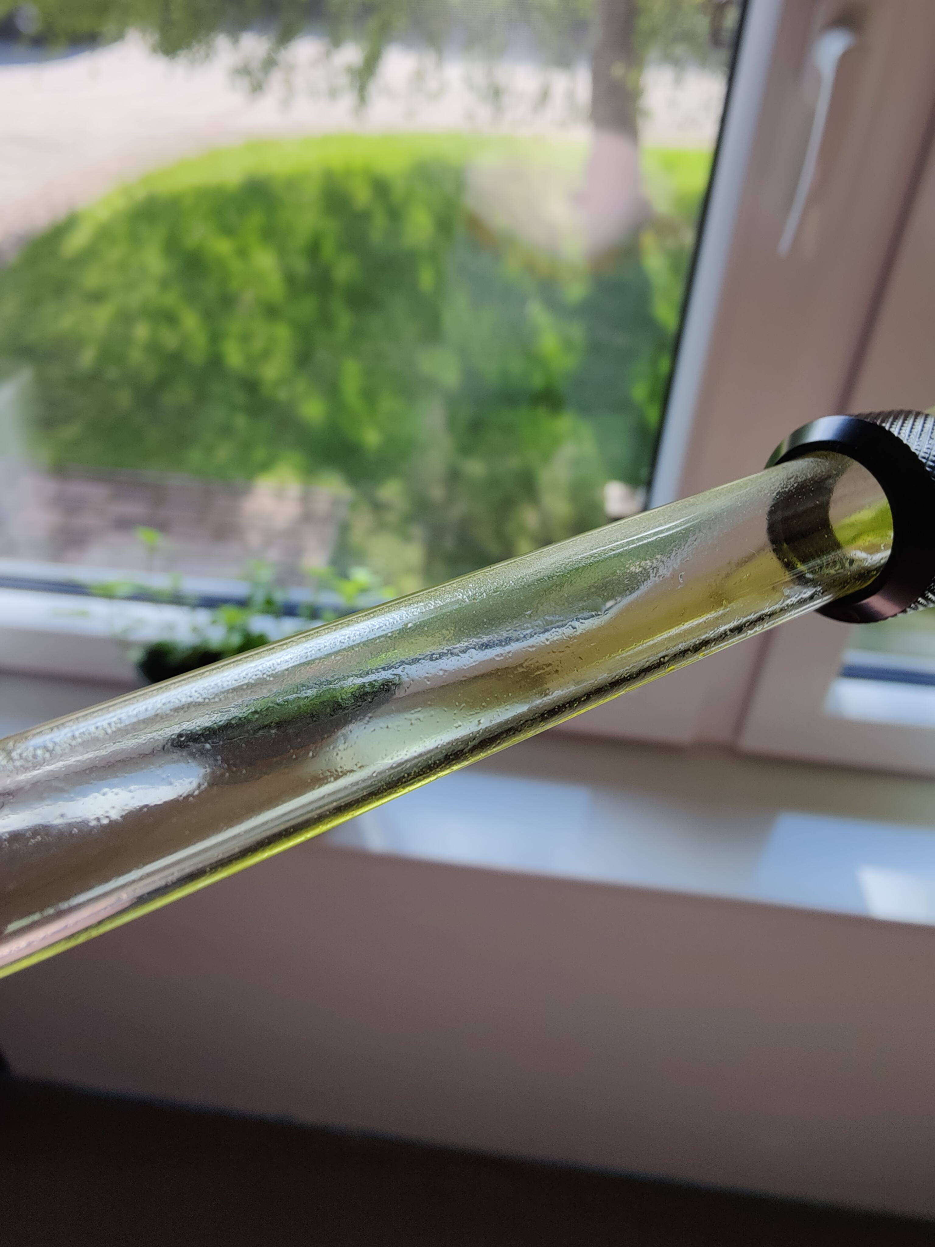

Sind solche Veränderung über die Zeit in einer Wakü normal?
Flussigkeit: DP Ultra clear
Ich habe hier den Verdacht das dies von der weißen Farbe der Fittinge bzw Radiatoren kommt.

Bei mir kommt DP nie wieder zum Einsatz. Finde das Zeug absolut schei...

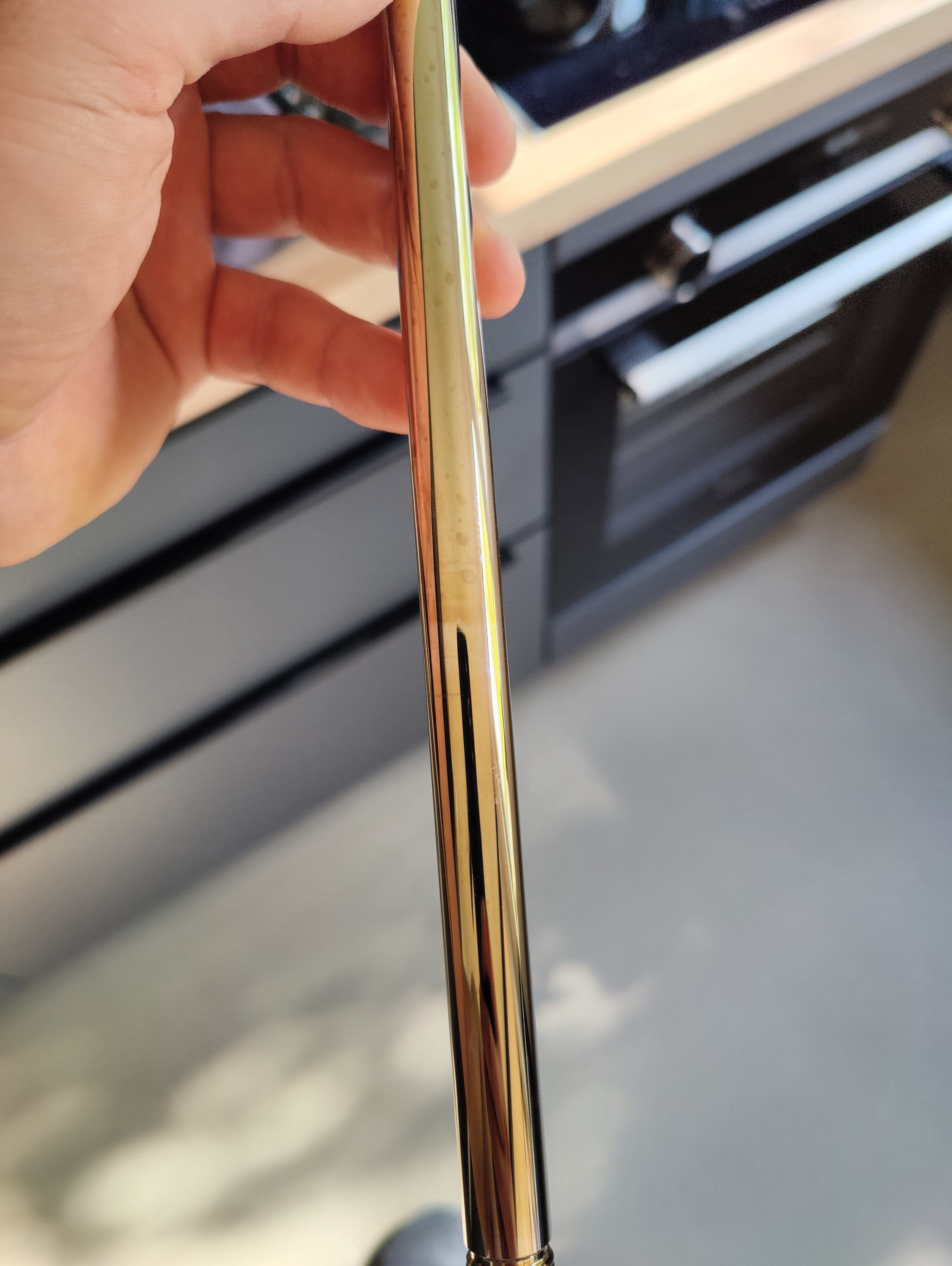

Bei mir waren die Rückstände noch viel doller. Das Steigrohr von meinem AGB (verchromt) ist komplett verfärbt! Es geht auch nicht mehr weg. Habe alles versucht (sogar mit Politur), hat alles nichts gebracht.
90€ AGB quasi kaputt dadurch. Der Behälter an sich ist zum Glück aus Glas. Alles andere ist Gelb geblieben. Mit dem Wasserblock vom CPU und GPU wars nicht anders. Die habe ich aber noch mit Politur wieder sauber bekommen, nachdem ich sie 3-4 Stunden mit Q-Tips poliert habe....
Und das nach noch nicht mal 1 Jahr im Betrieb. Weiß auch nicht, wie hier immer alle so´n Steifen von dem Zeug kriegen können..
Bei mir kommt nur noch Destilliertes Wasser mit Anti-Korro und Non Stain Farbe rein.

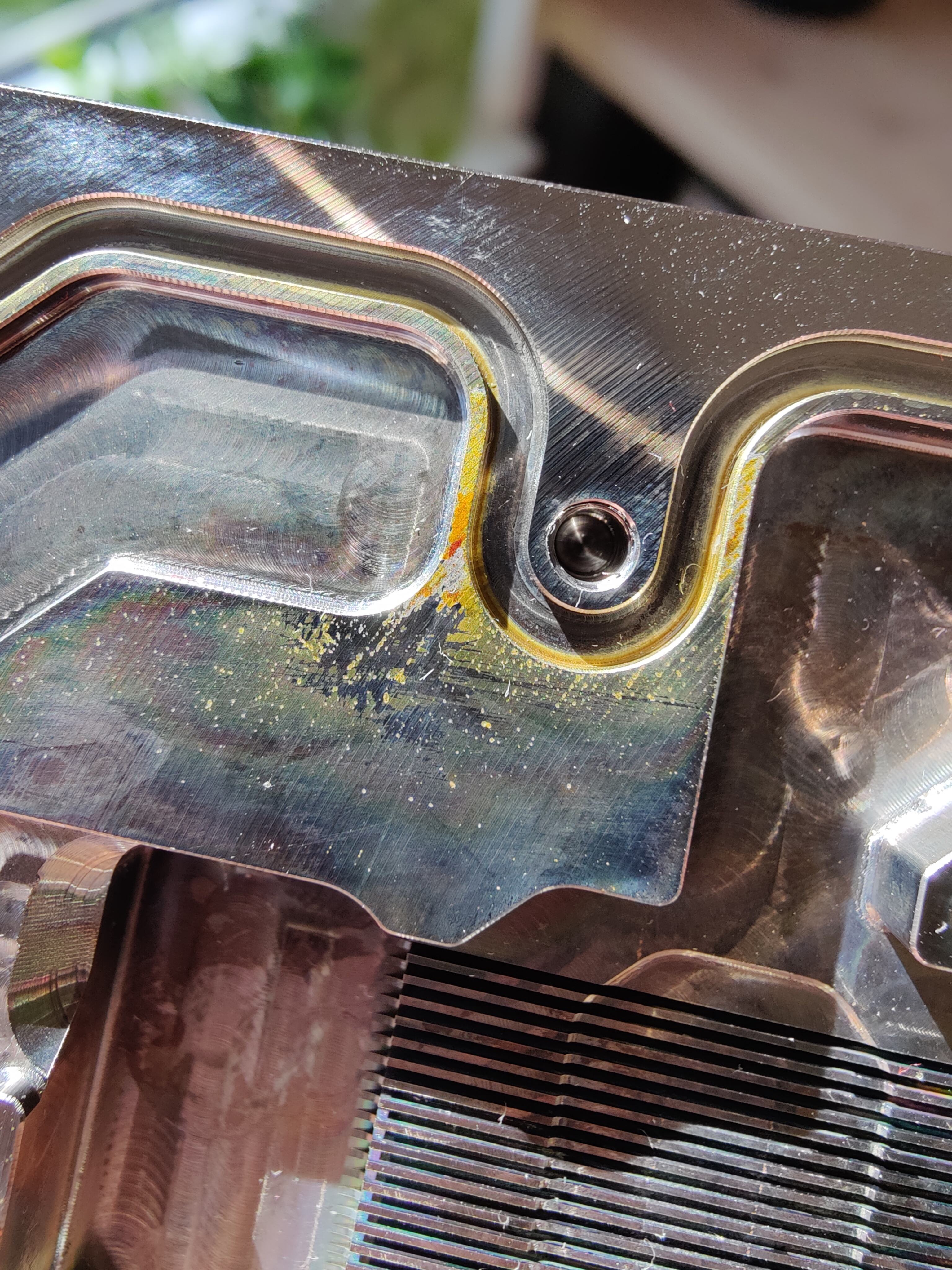

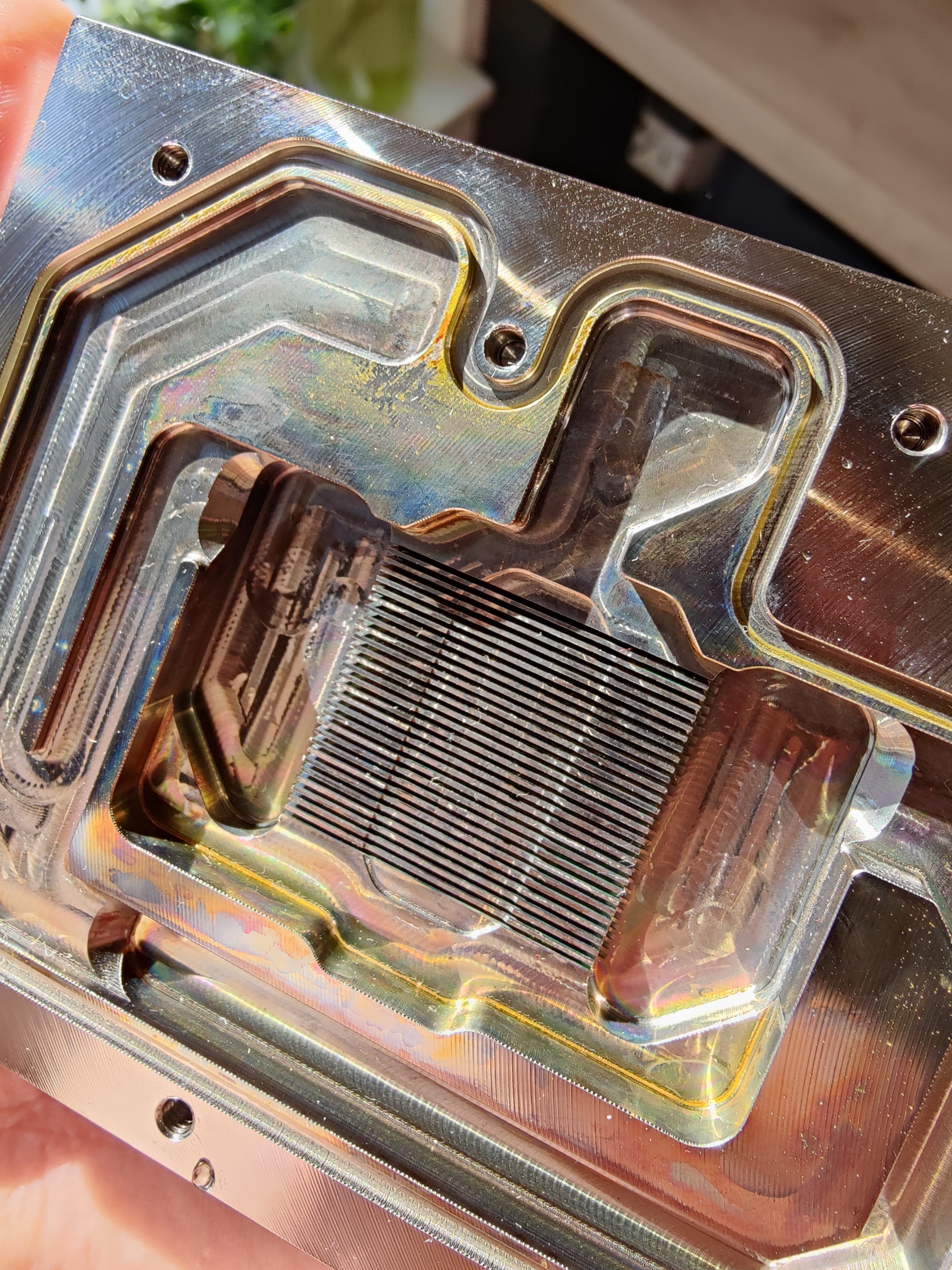

Hier mal 2-3 Bilder wie es bei mir aussah.
Achso und für die Besserwisser: nein, das System war sauber. Es lief zuvor schon Monate lang mit klarem Destillieren Wasser und da waren keine Rückstände ;)

Tja, Herr Kolletsche, bist Du dir sicher, das dafür das DPUltra die Verantwortung übernehmen muss? Für mich sieht das aus, als wenn sich DPUltra und Deine Dichtung nicht vertragen haben. Außerdem hast Du Probleme mit der Dichtung gehabt? Ich frage, weil die stärksten Verunreinigungen in der Nähe des Dichtungssitzes sind. Normalerweise sind die Dichtungen dafür da, das da nichts durchgeht.
Davon mal abgesehen nutze ich DPUltra in blau über Jahre schon, ohne das sich der Kühler so verfärbt. Durchspülen reicht meist schon.

@iLLusionX Ist das ein EK Block? Da liest man ja von mehreren Leuten das sich die Nickelschicht auflöst.
@Maexi
Es lag in meinem Fall definitiv am DP. Meinetwegen war´s ne schlechte Charge oder was weiß der Geier. Für mich steht auf jeden fall fest, dass da nie wieder DP rein kommt.
Wie gesagt, nutze seither nur noch Destilliertes Wasser mit Anti-Koro und non Stain und da ist auch nichts los. Mittlerweile habe ich eine andere Karte und Wasserblock und auch da keine Verfärbungen o.ä.
Es waren auch keine Dichtungen angegriffen o.ä. Hatte ich auch erst vermutet aber hat sich nicht bestätigt. Ich nutze fast alle Komponenten weiterhin.
Ach und das Argument mit den Dichtungen lasse ich nicht durch. Dafür wird DP ja immer so in den Himmel gelobt, dass da nichts passieren soll.
Ja habe ich auch erst im Verdacht gehabt. Aber es war scheinbar eher eine Ablagerung von den "Farbpartikeln" die im DP enthalten war.
Nach Stundenlangen schrubben war´s dann ja weg und die Oberfläche wieder so wie es sollte.
Bei dem Bild hier, kann man es besser erkennen, dass DP einfach so eine Gelbe Schicht hinterlassen hat. Die war dann mit einem Q-Tip abzulösen.

Mir fehlt da leider die Erfahrung,ich habe bis jetzt nur Des.Wasser und DP eingesetzt.
Ich habe nein System im moment ausseinander.Da habe ich das DP mal durch einen Kaffeefilter geschüttet.
Da waren jede Menge weiße Lackstücke dabei.
Nach dem abtrocknen war der Filter allerdings nicht weiß.
Ich kann mir noch kein rechten Reim drauf machen.

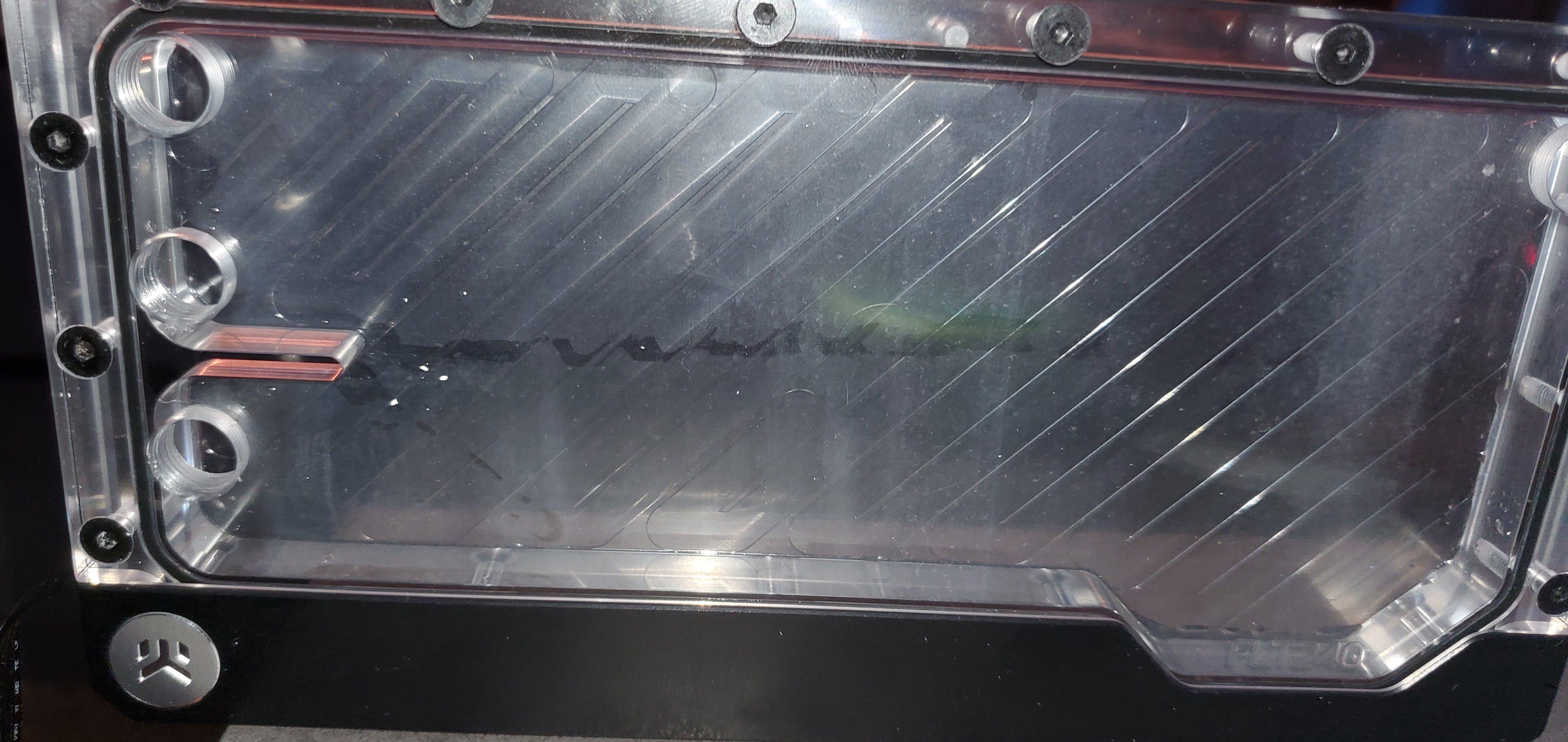

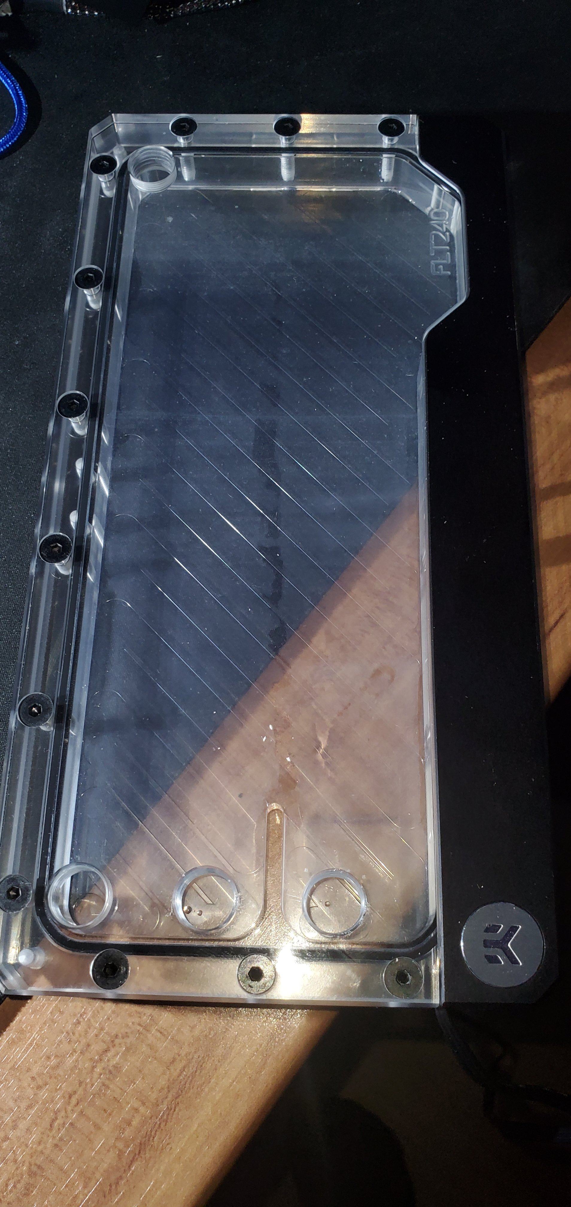

Der AGB sieht jedenfalls so aus:
Das geht mit heißem Wasser,Spüli und reiben weg.
Radis hab ich gespüllt nix drin , die Cpu war sauber.

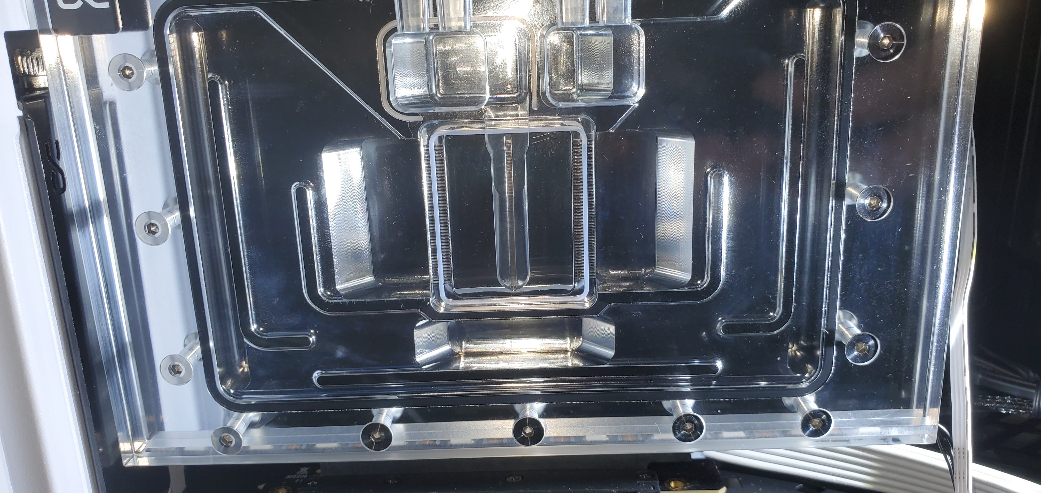

Graka so
Deine Verfärbungen sehen ein bischen noch Oxidation aus.
Lackstücke ist schon mal schlecht. Ich spüle das System erst einmal damit alle Rückstände und Partikel raus kommen.
Radiatoren sollten vor Einbau auch gründlich gespült werden. Da hängt mMn. am meisten drin.
Hab ich gemacht,mit dem Duschschlauch schön heiß und viel druck.
Ich da aber iwie die weißen Fitting und Verbindungstücke im Verdacht.
Bei jedem schrauben platzt da was weg.

mein best guess entweder acrylschnipsel von den gewinden, flussmittelreste aus den radiatoren oder kalk
Ja das wird auf jeden fall auch daran Schuld sein.
Bei deinem AGB Bild sieht man aber auch noch immer weiße "Flocken".
Kalk kann ich Ausschließen,mit Leitungswasser war ich da jetzt erst dran.Vorher hatte ich immer nur mit Dest.Wasser gespüllt.
Acrylschnipsel ist keine schlechte Idee. Ich hatte nach dem Ausbau so ein schmier an den Gewinden.Dachte das käme vom Glykol im DP.
Habe jetzt alles sauber gemacht, die Enden mit Teflonband umwickelt,neuen AGB (2te Pumpe), bißchen was umgebaut und die Tubes ersetzt.
Ich hoffe weißzeugs ist jetzt Weg.
Kann jemand ein Reinigungsmittel oder Politur für Arcyl empfehlen?

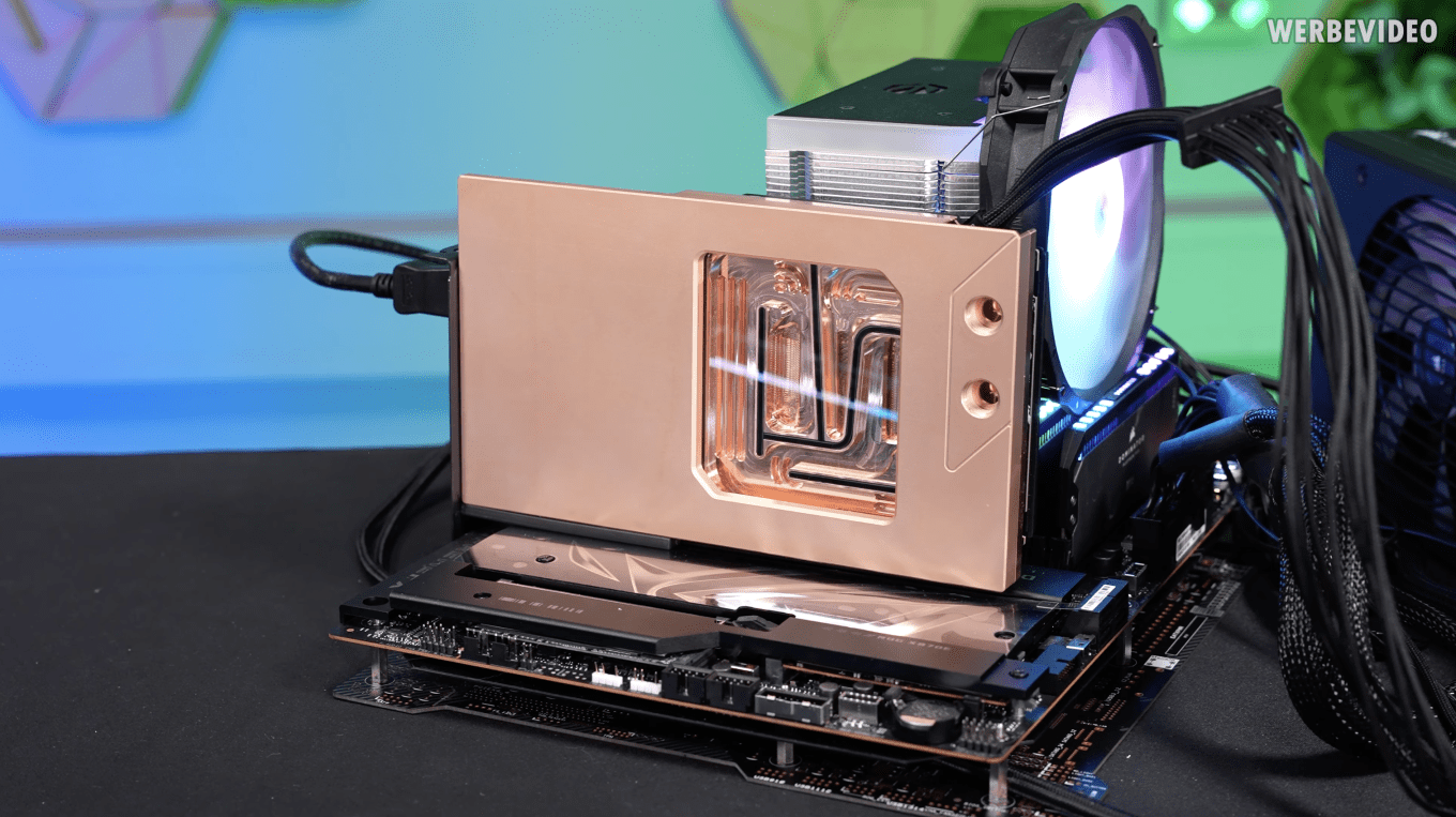

Ich finde den FE Block von TG super interessant und fänds auch cool, wenn da weitere Kühler folgen. Wäre doch schön, wenns neben WC, AC und TechN (scheinen irgenwie eingeschlafen?) einen weiteren deutschen Premiumhersteller geben würde.
Ich poste mal eher hier, da im Blackwell Thread irgendwie OT.
Da ich nciht gierig genug bin Scalper-Preise zu zahlen, kann ich mich zum Glück erstmal zurücklehnen und abwarten.
Ich denke da kommen auch noch ein paar reguläre PCBs, die den Umbau leichter machen.
Allein schon der Fakt, dass es weder Ersatz noch Ersatzteil gibt, finde ich bei den Kartenpreisen einfach wahnsinn...und hier kann ja einiges schief gehen. nein danke :)

Zum verlinkten Video noch unsere News:
Uns würde auch an dieser Stelle hier interessieren, ob ihr an einem solchen Kühler interessiert seid, welche Änderungen es noch geben muss und ob auch die GeForce RTX 5080 Founders Edition für einen Umbau in Frage kommt. Lasst es uns in den Kommentaren wissen.
Na? Wer von euch ist mutig genug sich das anzutun? :d
eine FE zu bekommen ist ja aktuell sowieso nicht möglich, außerdem steht ja noch im Raum, ob der Kühler von TG kommt.
Die Alternative von Bykski wurde wohl vorhin gecancelt, von daher bleibt es spannend mit dem FE-Design.
Gut finde ich auf jeden Fall mal, dass TG Echtglas verwenden möchte, aber ich hoffe dass das Terminal auch noch etwas flexibler gestaltet wird. Naja, ist ja alles noch nicht final.
