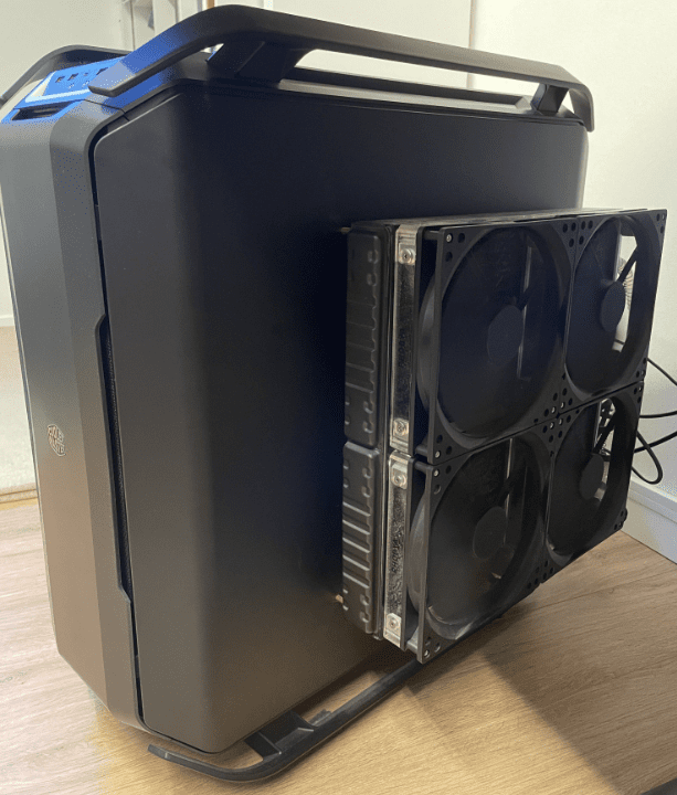

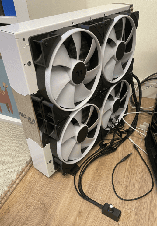

Hallo in die Runde (ich weiß, ein Doppelpost aber ich muss mich schnell entscheiden). Was denkt ihr:
reicht nur ein MoRa3 360 Pro @ 4x180mm @ 350 RPM für 4090 + 13700k aus?
Oder soll ich zusätzlich mein an der Seite hängenden NOVA mit 4x180mm in den Kreislauf einbinden?
Wird NOVA da viel bringen?

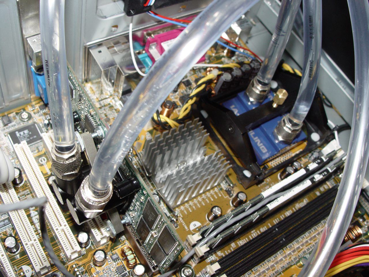

...lustig, gestern auch noch alte Fotos wiederentdeckt.
Das ist mein erste WaKü Build und keine Ahnung mehr, was das hier für eine Karte war, ich weiß nur noch, dass es totaler Quatsch war da einen WB da draufzusetzen, aber das war ein Test für den Umbau auf die damals schweineteure GeForce 6800 Ultra ... um 2004 etwa:
...na, noch ein alter Hase hier, der sich an das Theater von damals mit 1A Cooling erinnert? ;-)
Habe noch ne Karton voll Innovatek und benutze das teilweise heute noch.

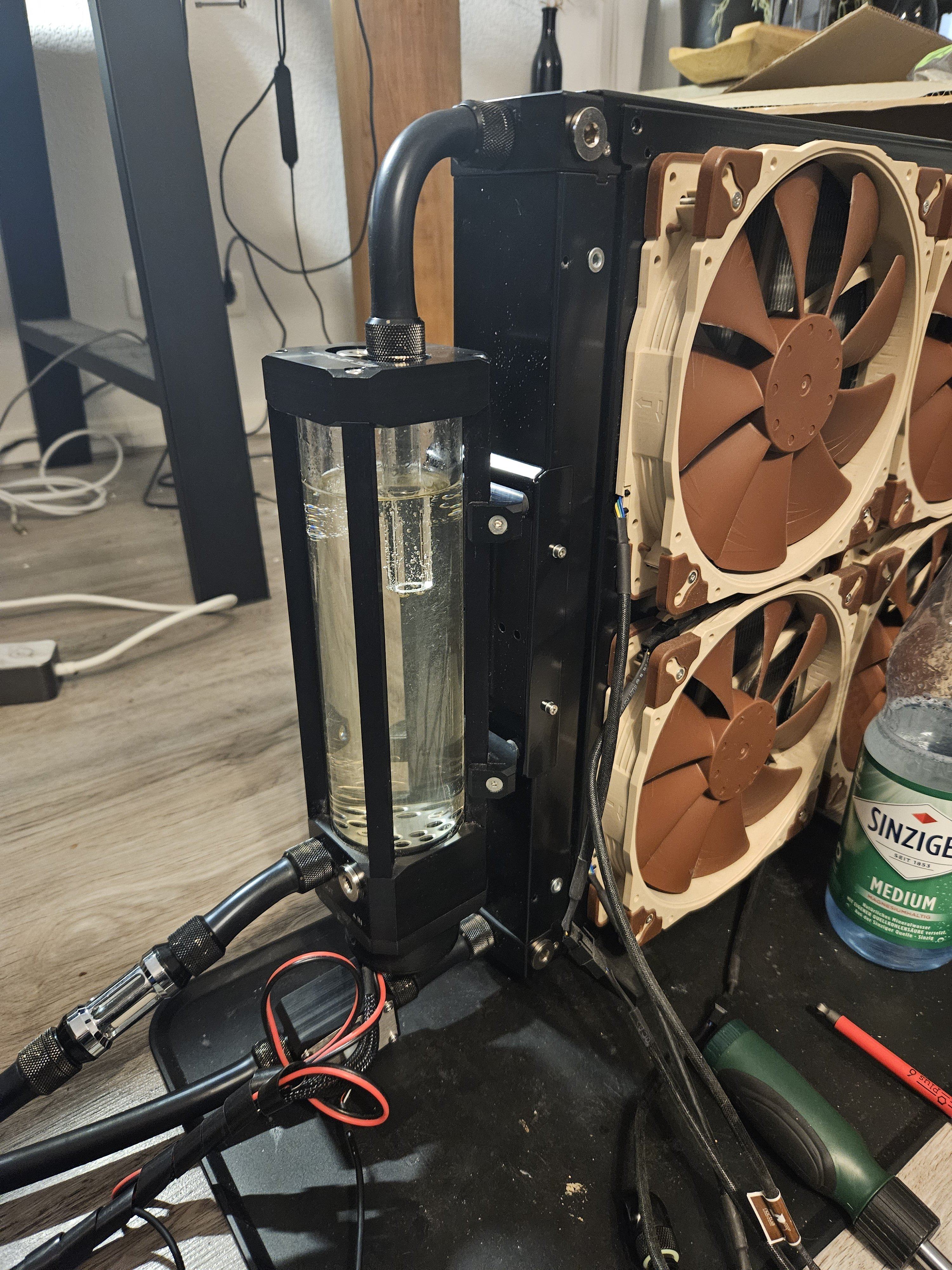

Dein Flow Messer war doch direkt an der Pumpe oder? Ich habe das zumindest so im Kopf habe das Bild grade nicht gefunden. Wenn dem so ist. Kann das ganze auch einfach ein Messfehler sein durch Turbulenenzen. Grade wenn das so kurz ist würde ich das auf sowas schieben oder anderen Messfehler.
Hängt im neuen setup anders.
Direkt vorm mora Eingang seit dem Umbau. Vorher direkt vor der Pumpe.
Gut, is dahinter jetzt nich der sauberste flow (geht ja in die Verteilerkamer im mora), aber nja. Können natürlich Turbulenzen sein, aber für meinen Geschmack dafür zu unregelmäßig/selten
(das neue Bild is direkt nach Umbau, die Luft is mittlerweile natürlich raus und ich hab was unter den highflow gepackt, sodass der so waagerecht wie möglich sitzt)
