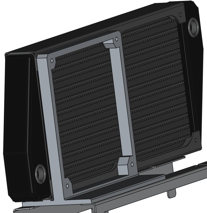

@citsejam
Noch mal danke für den Input
Ergebnis ist Shroud mit Fußhalterung, mein kleines xyz-Spielzeug wird den Druck zwar nicht schaffen, das werde ich später sehen.

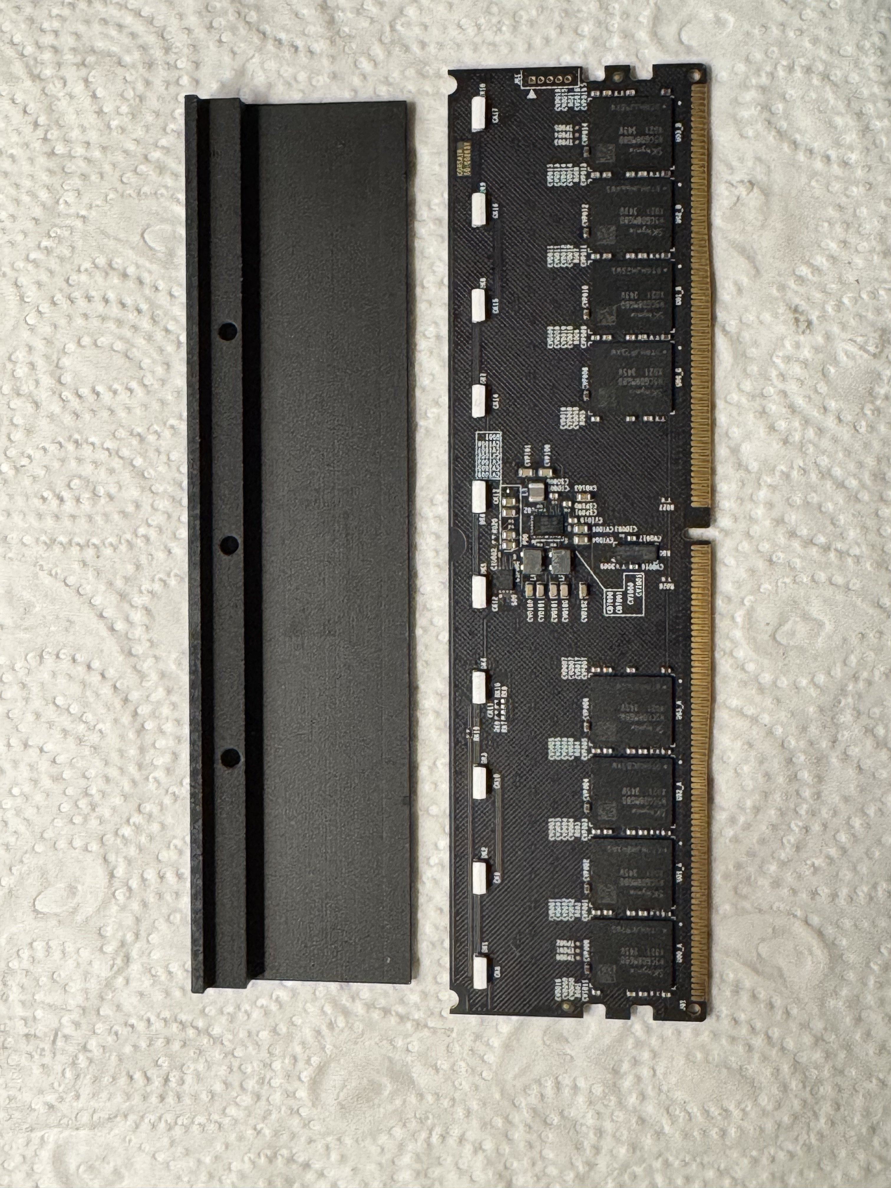

Ja, ich war auch lange am Zweifeln, ob ich den RAM wirklich an die WaKü hängen will. Aber die Dinger laufen "nominell" mit 1.40V. Veileicht will man dann noch ein paar Millivolt hoch. Dann hat man oben an der Schnittstelle zwischen dem RAM und Kühlblock wahrscheinlich so etwas gegen 40°. Da müsste ich sonst schon ziemlich draufblasen, wenn ich in diese Richtung kommen will.
Falls nochmal jemand auf die Idee kommt, Corsair Vengeance RGB in die WaKü zu nehmen: Ja, man kann die Module ganz leicht auseinander bauen. Ein paar Stunden in Iso - und sie fallen einfach so auseinander. Aaaaber: Die Platine ist viel zu hoch für die gängigen WaKü-Halter. Und die LEDs sind viel höher als die RAM Chips.
Wenn die Wärmeleitpads kommen, baue ich das ganze nochmal in den Ursprungszustand zurück.
weis jemand für was die Lötpunkte oben in der Mitte sein könnten

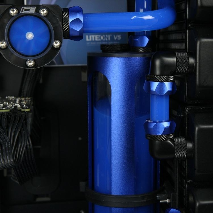

Ich hab noch eine RAI-PM5 voll funktionsfähig. Habe sie nur rausgeschmissen weil sie laut war wenn sie Luft bekommen hat.
Hat noch jmd eine Idee?
Muss nicht unbedingt eine Pumpe für den PC-Bereich sein. Aber 1/4“ sollte ohne Adapter möglich sein
Stört dich nur daran, dass die kein 1/4" Anschluss hat?
Das ist eine Tauchpumpe, die kannst du einfach in nen Eimer werfen und den Schlauch da irgendwie dran pfuschen - vermutlich passt der sogar direkt auf den Anschluss...

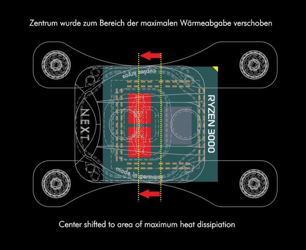

Hab mal ne Frage in die Runde, da ich bisher leider keine eindeutige Antwort finden konnte.
Hab mir gerade ein Asus Crosshair 870E und nen 9950X (zocke nicht 😉) für eine meiner älteren Wakü-Kisten bestellt. Dort habe ich nen Aquacomputer cuplex kryos NEXT AM4/3000 genutzt. Bei den aktuellen Modellen im Shop steht immer geeignet für AM4/AM5.
Kann ich den Kryos Next demnach evtl. einfach so weiter nutzen, oder brauche ich da irgend ein Umrüstkit auf AM5 oder sowas?
Eigentlich kannst du das Ding so weiter nutzen aber da ich ihn so oder so zum reinigen öffnen würde kannst du auch so ein Am5 kit um 15 Euro kaufen damit hat der Block neu leicht versetzten Mittelpunkt...... Ob / wie viel das bringt kann ich nicht sagen
Oder was du eben genau für einen Kryos hast
