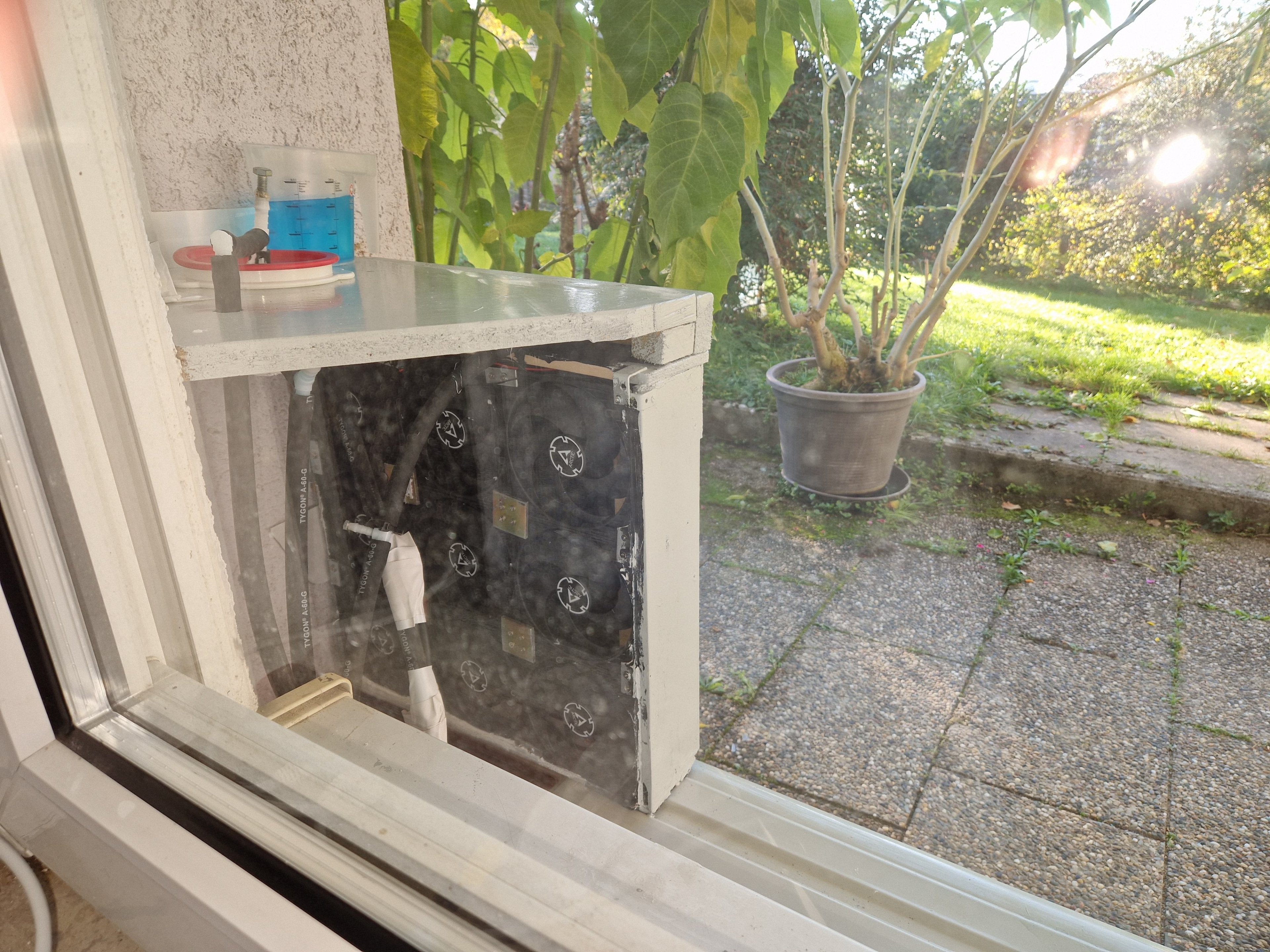

Leider wohne ich schon im Keller, da ist nichts mehr zu machen. Aber ich hatte mal die Überlegung, einen Radi nach draußen zu hängen. Nur hat man dann die Geschichte mit der Regelung. Wäre aber wohl die effizienteste Lösung.
Als Regelfaktor macht doch am meisten das Temperaturdelta zwischen Wasser und Zimmerlufttemperatur Sinn, oder? Damit bekommt man doch ganz automatisch ne gleichmäßige Hysterese.

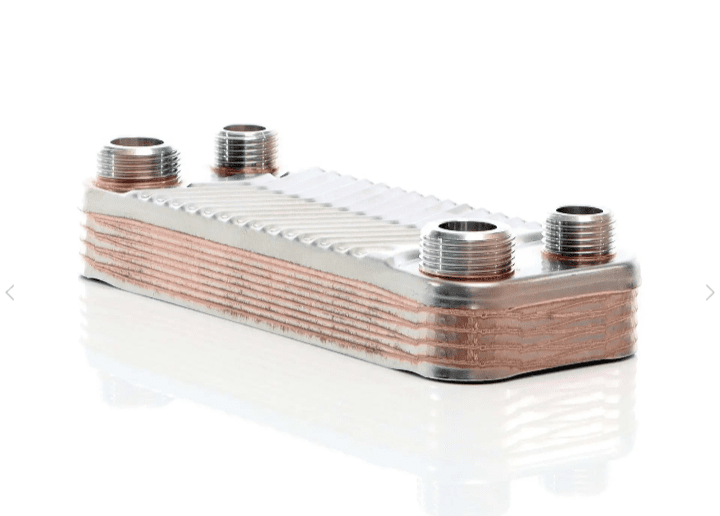

Einen "Outdoor" Radiator würde ich nur indirekt über einen Plattenwärmetauscher in den Rechner Kühlkreislauf einbinden.
Ich stell mir nur die Frage, wie groß der Plattenwärmetauscher sein muß.
Ich lass nach Wassertemp Regeln. Bis 35 Grad laufen alle Lüfter und Pumpe auf meinem persönlichen Minimum. Lüfter 300upm und 55% die D5. Erst dann lass ich alles langsam steigen. Fahr ich bisher sehr gut mit.
Ich ebenso, wenn auch mit mehr als einem. Dann noch innen ein Radi, wenn man die Heizleistung des Rechners haben will. Und ganz viel Regelzeug. Aber das gibt nichts, weil ich sicher keinen Radi außen hin hängen darf.

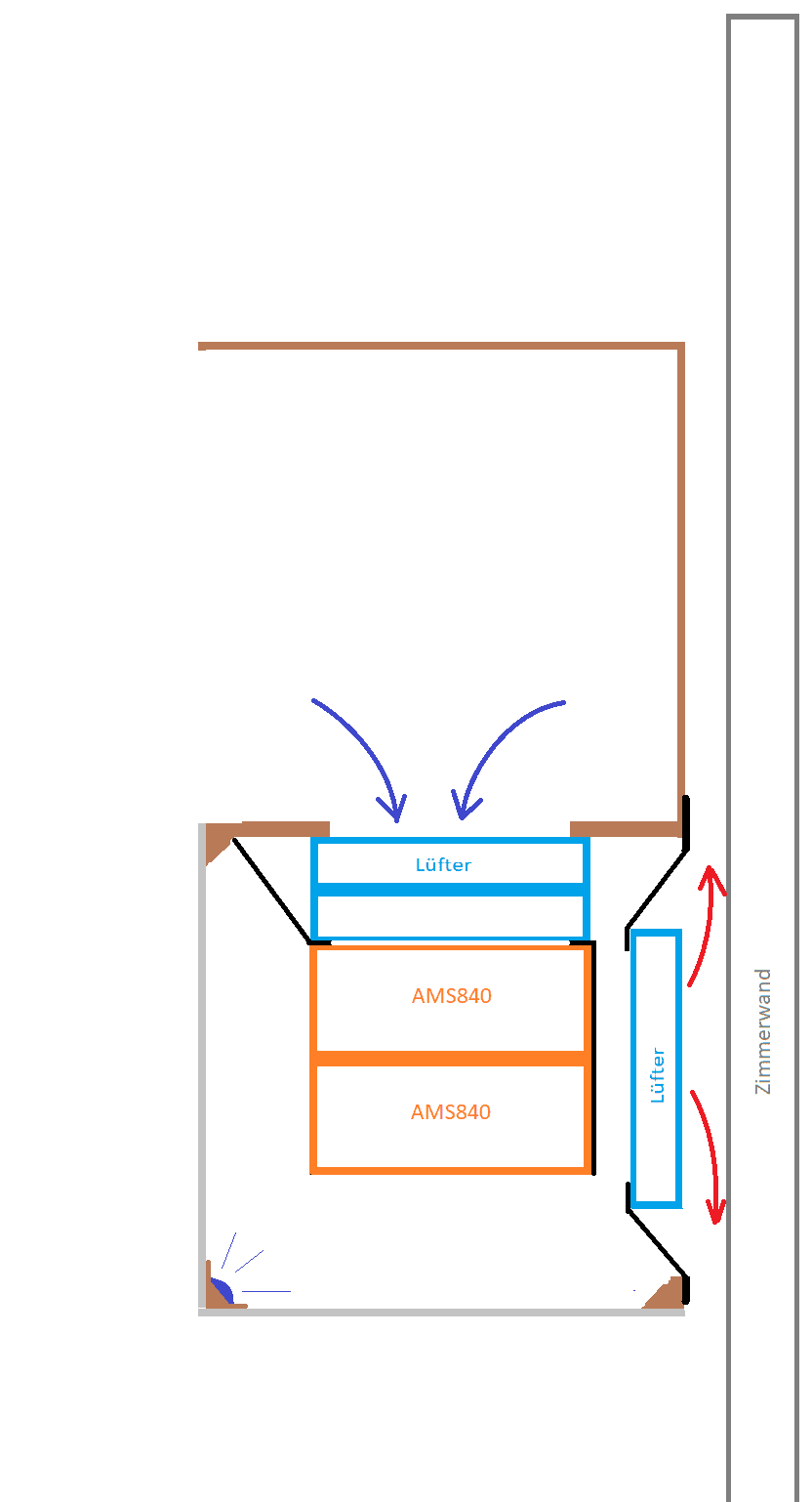

@Burnout_Student: ich würde es auch einfach mal mit einer Plexi-Shroud wie schon von @der Horst vorgeschlagen versuchen. Das dürfte schon ordentlich was bringen, wenn da eine Batterie durch die Shroud gelenkter auf die Radis pustet. Noch besser wäre natürlich, wenn die ausblasende Batterie direkt gegenüber wäre - da geht dann schon echt einiges (siehe 19“ Server-Gehäuse, wo teilweise selbst dicke CPUs keinen eigenen Lüfter mehr am Kühler haben - die sind allerdings VIEL LAUTER! :d)….
Ja ich werde das mal testen, alleine um zu sehen wie sich die Temperaturen ändern wäre das schon interessant.
Hinten habe ich ja schon den Raum verkleinert und die Luft etwas umgelenkt mit der Lüfterhalterung zu sehen auf dem letzten Bild.
Aber ich bin gespannt was noch möglich ist, ob ich es am ende behalte muss ich dann noch sehen.

Die hinteren Lüfter bleiben halt immer kritisch, weil sie so nah an der Zimmerwand arbeiten müßen. Das kostet bei gleicher Drehzahl, immer deutlich Lüfterleistung und Geräuscharmut. Je näher am Lüfter, desto mehr wirkt sich das aus. Ach schon deshalb, würde ich den VitrinenTurm immer über das Turmdach entlüften.
Wenn die Lüfter an der Zimmerwand bleiben sollen, dann würde ich möglichst viel Platz zur Zimmerwand schaffen, und für möglichst viel "Überdruck" in der Vitrine sorgen(um die Lüfter herum für ne möglichst gute Abdichtung zur Vitrinenwand schaffen).
Ein PlexiGlasShroud um die Radiatoren, würde durch die Reflektionen auf dem Plexiglas mMn die Optik kaputt machen. Wenn überhaut, würde ich höchstens die nicht sichtbare Rückseite der Radiatoren abdecken. Bevor du da aber jetzt anfängst großartig ne Abdeckung zu basteln, würde ich es erstmal nur mit Klebeband abkleben, und testen ob es überhaupt etwas bringt. Als Shroud zwischen Lüfter und Radiator, nehme ich auch gern alte Lüftergehäuse(Lüftermotor mit einem Seitenschneider aus dem Lüftergehäuse schneiden).

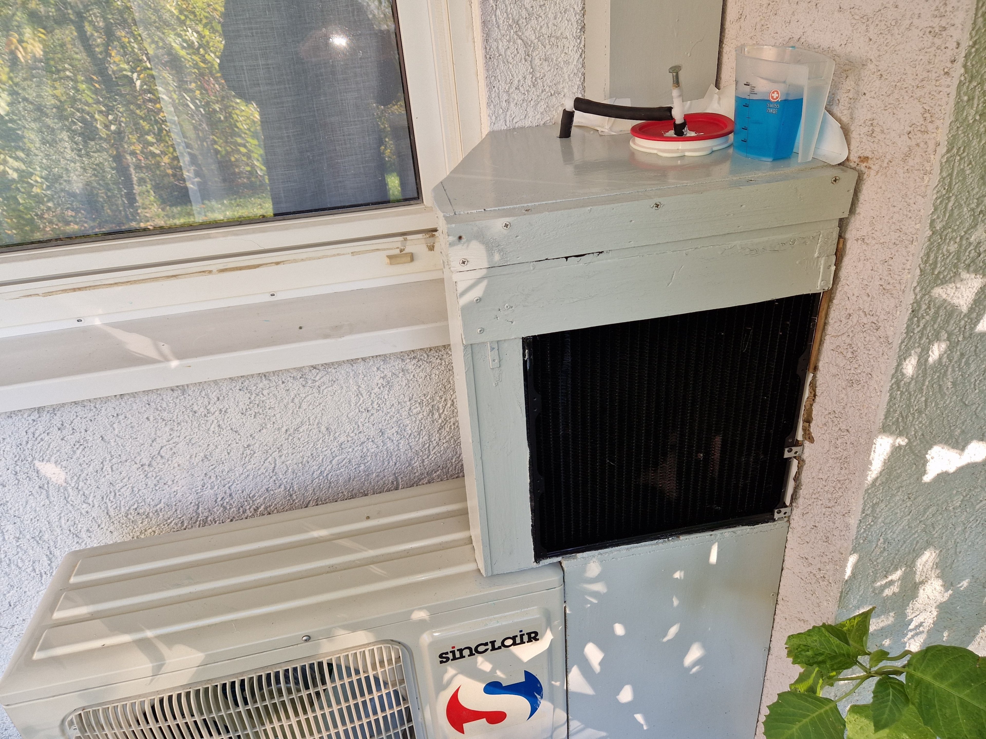

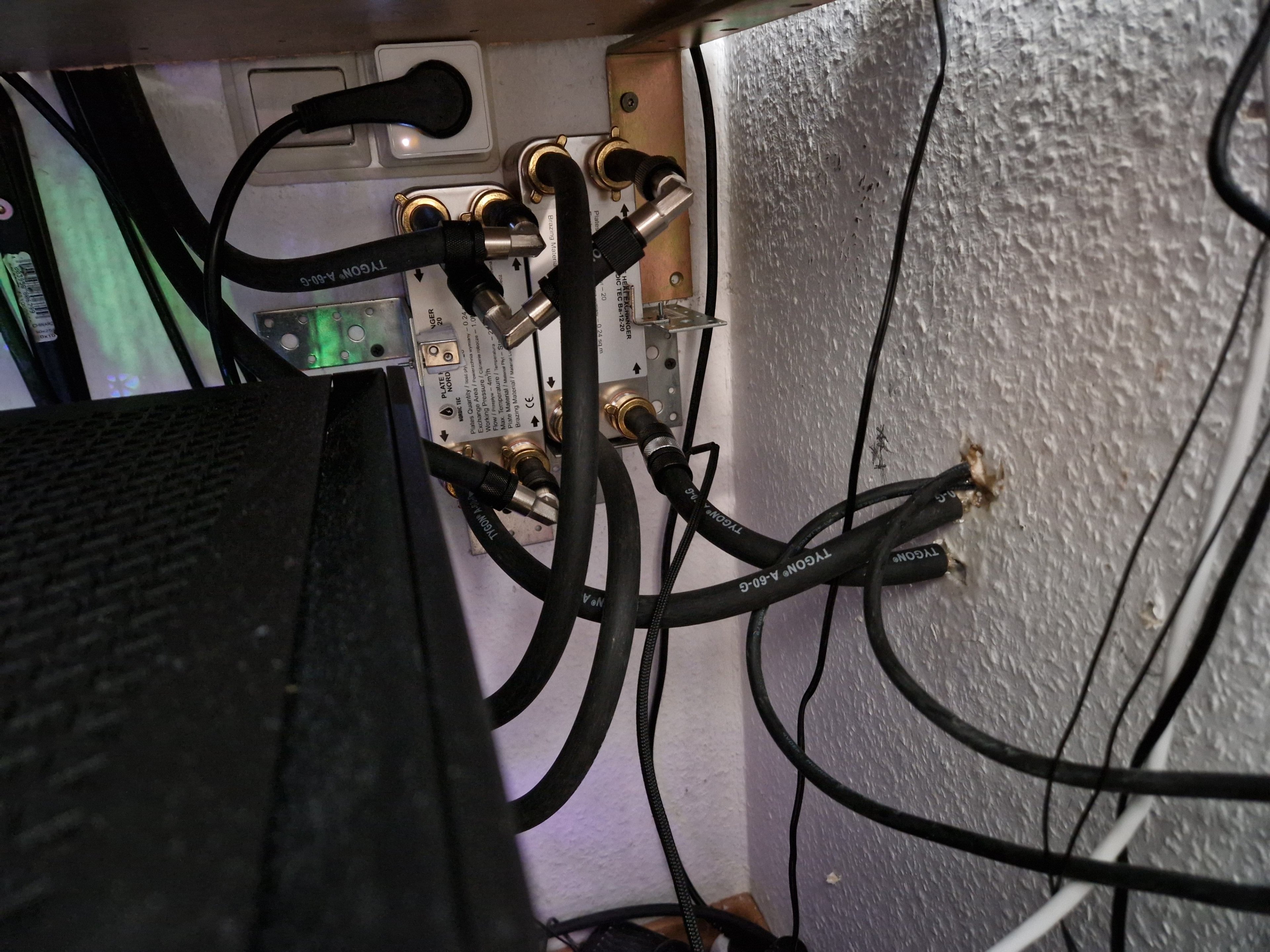

Also dann sowas hier?
20221113_143908-jpg.1303161
20221113_144100-jpg.1303162
20221113_144017-jpg.1303164
Ja, so ähnlich. Nur hätte ich den OutdoorRadiator nich direkt über den Wärmetauscher der Klimaanlage gehängt.
Warum hast du zwei dieser Plattenwärmetauscher im Kreislauf? War einer zu wenig, wegen dem relativ kleinem Delta zwischen Indoor und Outdoor?

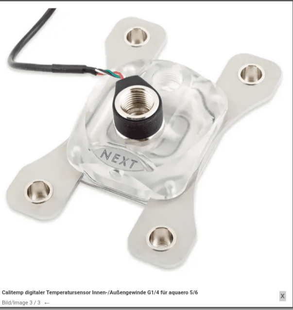

hat der flow next sensor bei euch eigentlich auch so eine krasse abweichung ? - die wasser sensoren sind alles calitemps die sollten genau sein

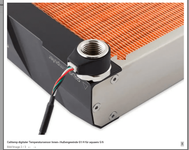

Ja leider. Auch wenn manche "Experten" hier etwas anderes behaupten, hat der HFnext nur einen "normalen" NTC? Sensor verbaut der bei mir auch stark von den Calitemps abweicht.
Aber auch den Calitemps würde ich nivht zu 100% vertrauen, das Design scheint mir verbesserungsfähig:
Zum einen besteht die Gefahr beim verdrehen, dass der Sensor genau an einer Kante des darunterliegenden X-Kant Rohres liegt.
Zum anderen ist die Anbindung mittels WLPads gelöst, die sich beim Verdrehen quasi instant pulverisieren.
Habe meine "geöffnet", die Pad Reste entfernt und das X-Kant Rohr mit WLPaste bestrichen, das sollte bessere Ergebnisse erzielen.
Dann ist es fragwürdig was der Calitemp genau misst, wenn er mit seinem Metallgehäuse auf einen Metallradiator geschraubt wird - die Wasser- oder die Raditemp.
Manche empfehlen daher ihn nur über Schlauch anzubinden und AC empfielt auch ihn gegen äußere Wärmeeinwirkung zu entkoppeln.

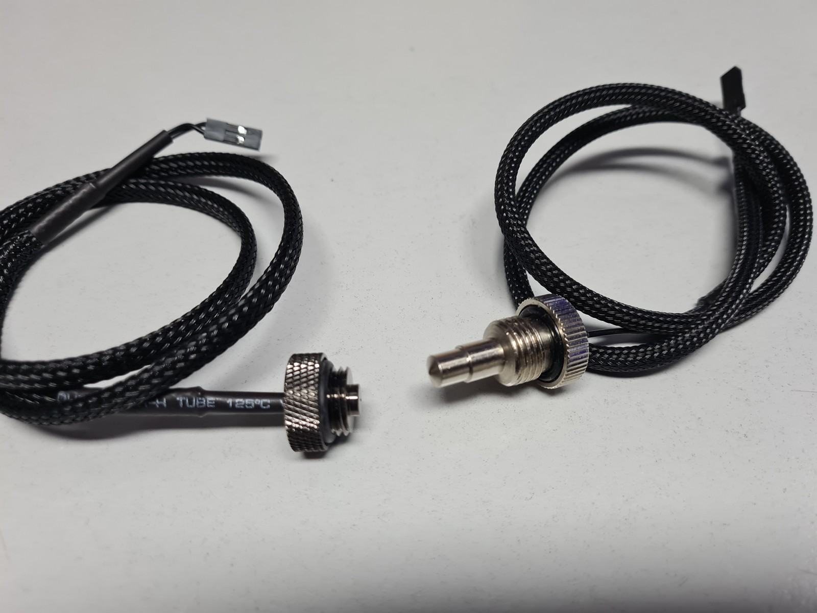

Auf dem Radiator montiert, bekommt man ja eher die Radiator Temperatur, die dann eventuell doch etwas niedriger ist als die Wassertemperatur.
Frei im Schlauch montiert, oder so das der Tempsensor nur thermischen Kontakt zu Wasser hat, ist wahrscheinlich die genauer Variante. Aber selbst dann hat das metallische Fitting ja auch noch me thermische Trägheit.

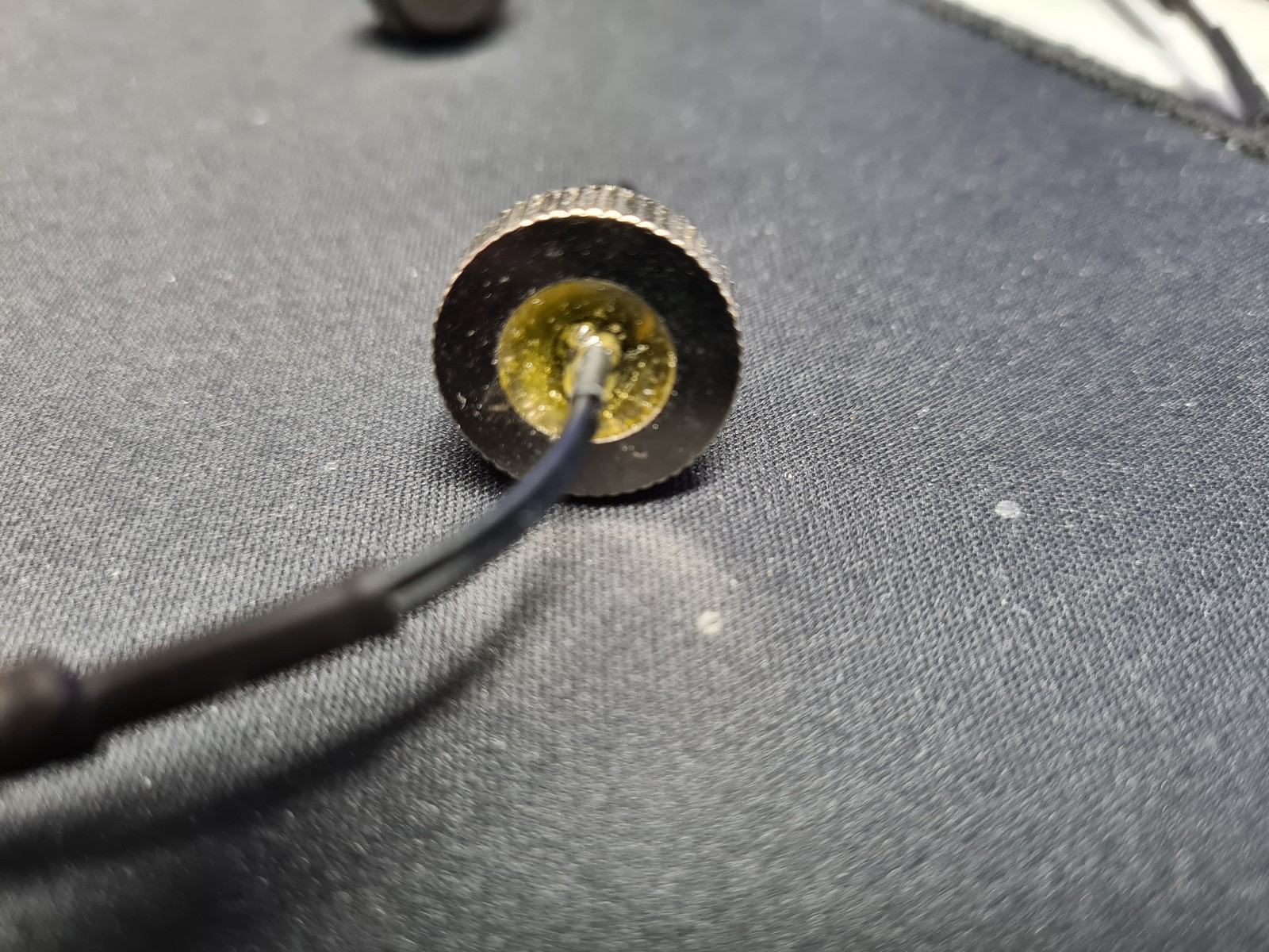

Eigentlich müsste mal die Blindstopfen-Tempsensoren nutzen, wenn man die besten Werte haben will. Da ist der eigentliche Sensor schließlich komplett umströmt. Aber klar, man hat eben immer die Einflussfaktoren von außen.
Da könnte jemand mal ein kleines Experiment machen. Mehrere Sensoren verbauen und auf einen mit einem Heißluftfön draufhalten. Wäre sicher interessant, was sich tut.

Gibt es denn Blindstopfen Temperatursensoren wo der Temperaturwiderstand vom Stopfengewinde thermisch isoliert ist?
Eine Lage Dichtband um das Gewinde sollte reichen
bei dem rechten kann man sich es vorstellen. Zum einen ist er lange genug und ist er eingegossen. Ob die Isolierung bis in die Spitze geht ist unwahrscheinlich, aber übers Gewinde bestimmt. Der linke ist zwar auch eingegossen, aber einfach feiner ob das für eine Isolierung reicht?
Übrigens haben sich vor kurzem meine beiden letzten Calis verabschiedet, der eine zeigt nichts mehr an und der andere 12°-. Es kommen aber auch keine neuen mehr. Eine supergenaue Temp.-Messung in meinem Bereich ist nicht nötig, da ich keine Laborwerte brauche, um Lüfter einzustellen oder was auch immer.
Vielleicht hast du Pech gehabt und eine schlechte Charge erwischt? Meine halten bisher, trotz diesem widerlichem Knrischen beim Verdrehen (was dank WLPaste jetzt verschwunden ist) und mehrmaliger de/montage und kabel an/abstecken.
Am meisten mag ich an den Dingern das man das Kabel an/und abstecken kann. bei allen? anderen Sensoren ist dämlicherweise so ein starres Kabel verlötet, dass dieses nach wenigen Montagen direkt am Eingießpunkt abbricht und man den Sensor dann nur noch in die Tonne klopfen kann.
Desweiteren kann man das Kabel auch problemlos verlängern.
Würde mir die Dinger wieder kaufen :)
