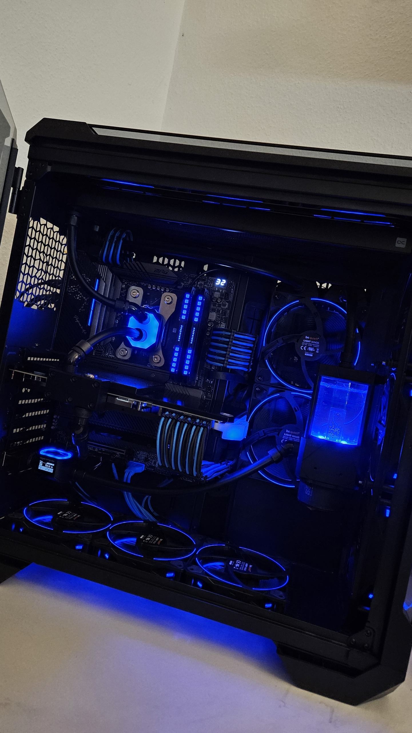

So, Pumpe noch mal etwas verlegt, kann man da deutlich besser entkoppeln. Dann noch die finalen Lüfter am 280er XT montiert, jetzt passt es nach meinen Vorstellungen. Konnte durch
die neue Position auch gleich noch 2x 90° Winkel weg lassen. Jetzt heißt es das Büro aufräumen, hier liegt alles voller restliches Wakü Zeug :d
Beste Grüße

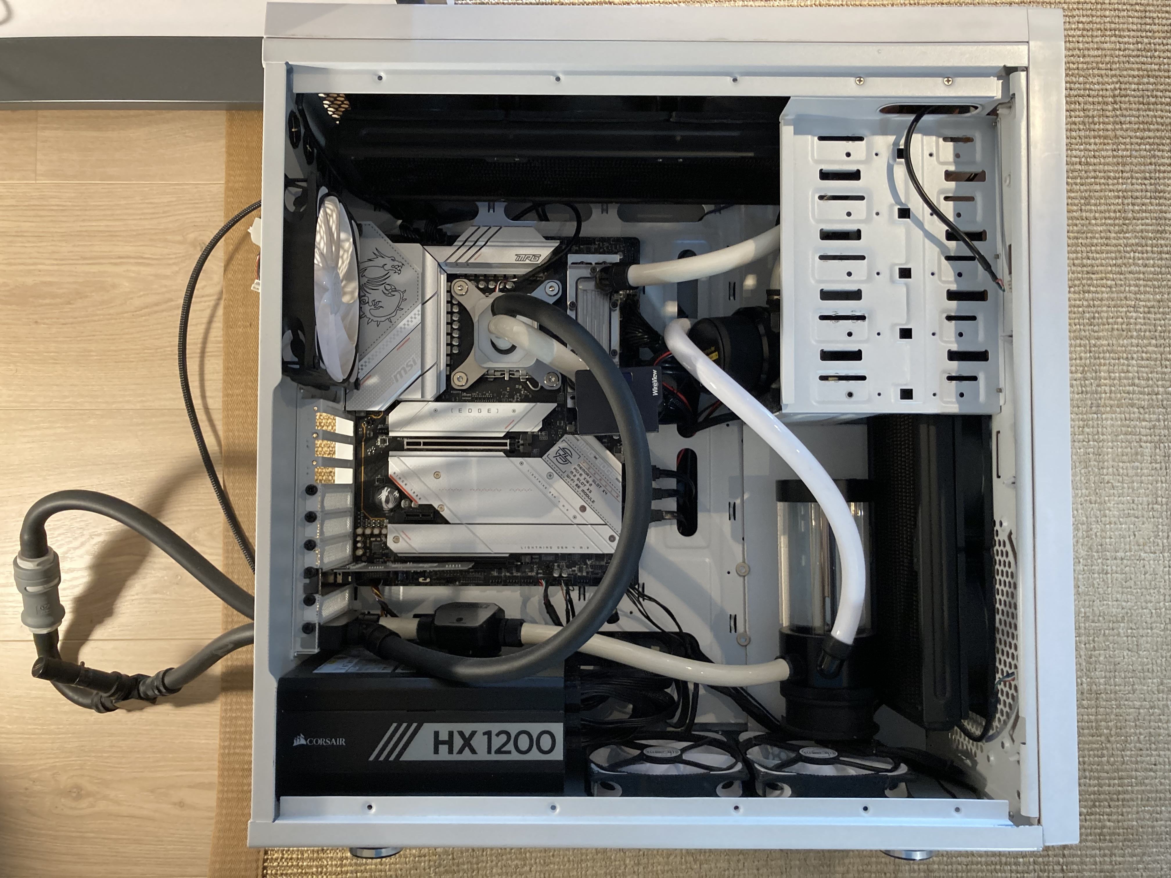

Hey,
im Zuge eines Grafikkartenumbaus werde ich alle Schläuche im System ersetzen. Bei bisherigen Hardware-Tauschs genügte es, die Schlauch-Enden mit verzwirbelten Küchentüchern zu verstopfen, das meiste Wasser blieb so im Kreislauf. Das ist diesmal natürlich nicht möglich, sicherheitshalber soll so viel Flüssigkeit wie möglich raus.
Ich kann das System bei abgestöpseltem Mo-Ra mit den zwei internen Radiatoren autark betreiben, mein übliches Ablassventil ist in den verbundenen Schnellverschlüssen hinter dem Rechner. Um das Wasser rauszukriegen, kam mir der Gedanke, diesmal nicht nur die Schwerkraft wirken zu lassen, sondern mit einem offenen Schlauchende den Rechner zu starten, was die drei dann startenden Pumpen aktiv das Wasser aus dem System befördern lassen würde.
Ist das sinnvoll oder nicht? Worauf müsste ich achten? Wo genau würdet ihr das Wasser rauslassen?

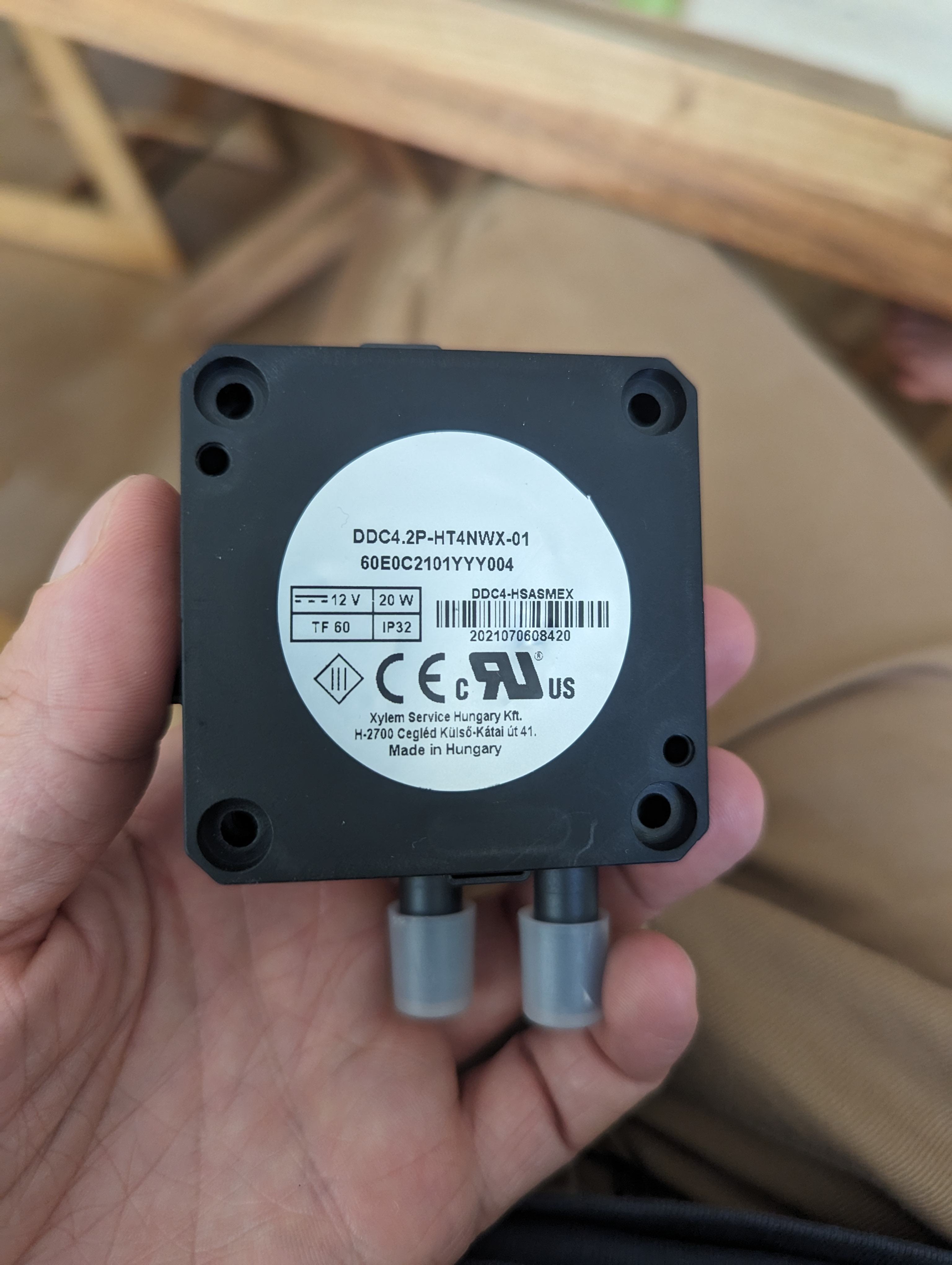

Mal eine Frage zu meiner DDC Pumpe.
Ich habe sie (siehe Bild) verbaut und im BIOS full speed eingestellt. Leider schafft sie dabei nur 4000rpm. Kann mir das jemand erklären?
Desweiteren hatten alle 4.2 die ich bisher gesehen habe nur 18w.

Du hast mir mal eine schöne Übersicht aufgeschrieben, aber in dieser finde ich leider keine 20w Version und auch keine DDC die nur bis 4000rpm dreht.

Ablassen am tiefsten Punkt
Das sollte nicht nötig sein, wenn nicht Gravitation, sondern die Pumpen das Wasser rausdrücken. Gefragt ist eher der sinnvollste Punkt, oder?
aufs "trockenlaufen" der Pumpe achten
Darauf achten heißt was? Muss vermieden werden? Die drei D5-Pumpen (zwei verbunden mit Ultitop Dual, eine mit AGB) sind direkt hintereinander geschaltet. Flussrichtung nach der AGB-Pumpe: Flowsensor - Ausgang - Ablassventil - Eingang - CPU - RAM - Radi - 1 Radi 2 - Pumpen.
Ablassen mit der / den Pumpen kannst Du vergessen, habe ich alles schon probiert, klappt nicht. Sobald der ABG leer ist bewegt sich nichts mehr und die Schläuche / Rohre sind meist noch gut gefüllt.
Einfachste Lösung ist noch eine zweites paar Schnelltrenner und dann pusten, ein Ende in einen Eimer und das zweite in den Mund.
Mach ich häufiger und ist bis jetzt die schnellst und einfachste und sauberste Lösung, nur nicht zuviel von der Flüssigkeit in den Mund bekommen.
DP Ultra hat bestimmt viele Kalorin, ist ziemlich süß....
@Tobi3003 Danke für die Info. Aus welchem Grund funktioniert es nicht mehr, sobald der AGB leer ist? Zu wenig Unterdruck?? Hätte da jetzt kein Problem gesehen...
@ShirKhan Ja, das sollte vermieden werden, da die Pumpe sonst sehr schnell sehr heiß wird und Schaden nehmen kann...
Verstehe.
Noch nichts davon gelesen, dass so was üblich ist, um das System leerzubekommen. Kommt auch zeitlich nicht in Frage, muss morgen geschehen.
Das funktioniert? Müsste dann auch ohne zweites Schnelltrennerpaar gehen. System über Schwerkraft am Ablassventil entwässern, wieder schließen und in ein Schlauchende, z. B. am AGB, pusten. Der steht dann in einer kleinen Schüssel oder so. :LOL:
Sobald die Pumpen Luft gezogen haben bewegen sie nichts mehr, die arbeiten ja nicht saugend.
Geht natürlich auch ohne die Schnelltrenner, muss halt nur einen offenen Ablass / Schlauchende und am anderen Ende des Loops eine Öffnung haben wo Du reinpusten kannst.
PS: nicht den Ablasshahn schliessen, offen lassen und dann pusten.
Ja das is klar...
Grundlegend klar, aber wenn noch etwas Wasser im Schlauch ist (nehmen wir an du wärst an einem höheren Punkt) und du die Pumpen abschälst, fließt das Zeug ja wieder runter und quasi zurück...
Daher würde ich den tiefsten Punkt wählen, aber geht bestimmt auch anders...
Wenn es ein offenes Schlauchende zum Pusten gibt, etwa am AGB, kommt das Wasser an dessen Gegenstück raus, wenn ich das richtig sehe. Das Ventil muss dann zu sein, damit das Wasser durch dieses Schlauchstück fließen kann. Sonst hab ich einen "Pust-Schlauch" plus zwei Öffnungen im Loop.
Auf die Idee, die Öffnung direkt am AGB zu schaffen, komme ich aufgrund folgender Überlegung: Puste ich woanders, etwa an der Schleife hinter dem Gehäuse, sammelt sich das durch den Loop gedrückte Wasser im AGB. Ist das richtig?
Du mascht es zu kompliziert, mach einfach den Männlichen CPC ab vom Schlauch öffne den Ablasshahn und lass es laufen.
Wenn von selber nichts mehr kommt kannst Du in das offene Ende (ohne Schnellverschulss) ordenlich reinpusten und dann bekommst Du fast alles raus.
Das Problem kenne ich, aber es hätte den Vorteil das du keine Sauerei im Case hast.
Deshalb immer ein paar CPC auf Vorrat halten :giggle:
Wie löst das das Problem des festsitzenden Schlauchs?
Man könnte ihn aufschneiden, um ihn runterzukriegen. Ohne die CPC-Kupplung dabei anzuritzen möglichst ... 🙈
Ja, ganz einfach, unterschiedliche Pcbs. Bei der 3.2 war das langsamste 4200, bei der 4.2 ist das langsamste wohl etwas niedriger. Ist halt so und man kann nicht bestimmen, welche man bekommt. Welche Hintergründe das hat wüsste ich selbst gerne. Da ich für meinen Bekanntenkreis die Waküs baue, selektiere ich gerne mal etwas und behalte für mich die 4500er.:asthanos:
Die Angabe ignoriert man einfach, weil sie sowieso nie stimmt.

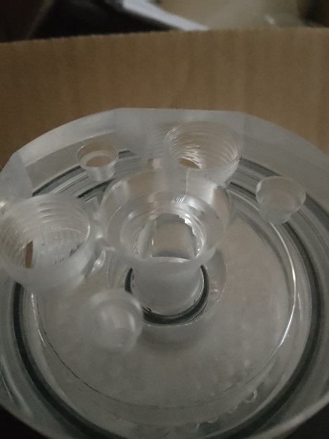

HK Tube ist montiert und verschlaucht, und leckt auch nicht wenn der Extremfall eintritt(40°), der Durchfluss ist auch wieder um 0.5 l/m gestiegen auf erwartete Werte(2.1 l/m), vermutlich hat das Steigrohr im Eisbecher einfach so viel Widerstand, wobei ich ohne hin nur eine Warnung nach einer Autopsie aussprechen kann:
Bin zwar kein Acrylbearbeitungsfachmann, aber ich würde sagen da ist einfach zu wenig Material vorhanden.
Meine "von EK" die mit einem FLT120 kam macht ~4400, Bezeichnung ist gleich bis auf die Endung -03.
