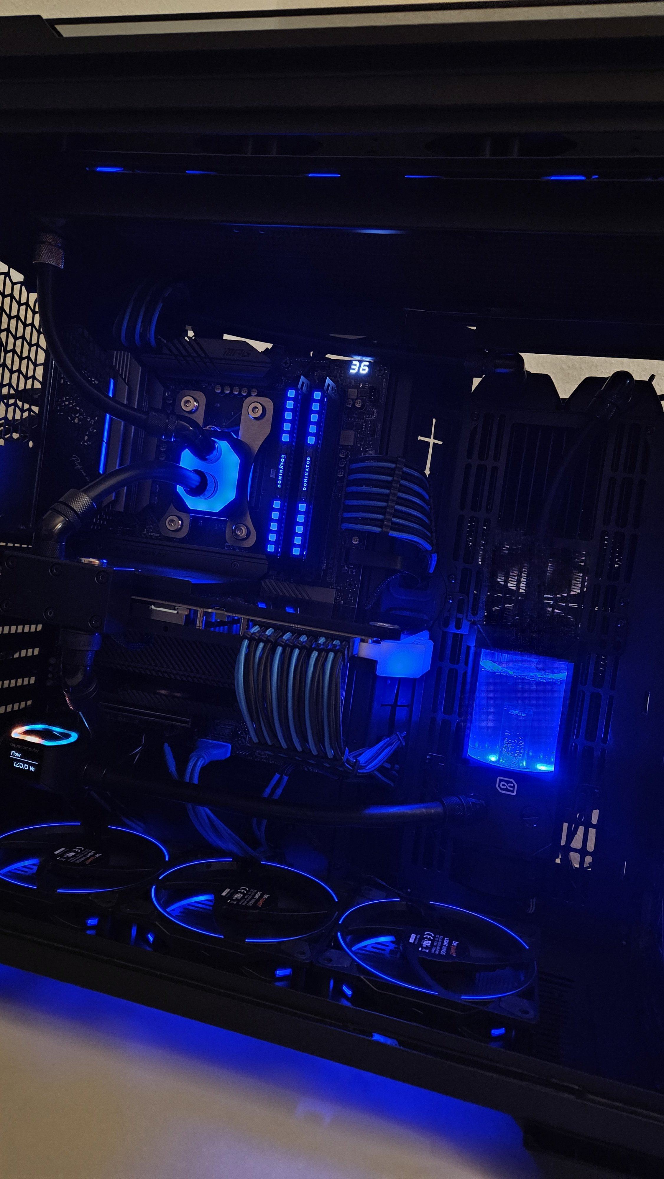

So, umbau hat soweit geklappt. Jetzt darf er mal ne Weile laufen und die Luft raus pusten. Sieht jetzt schon langsam so aus wie ich mir das vorgestellt habe.

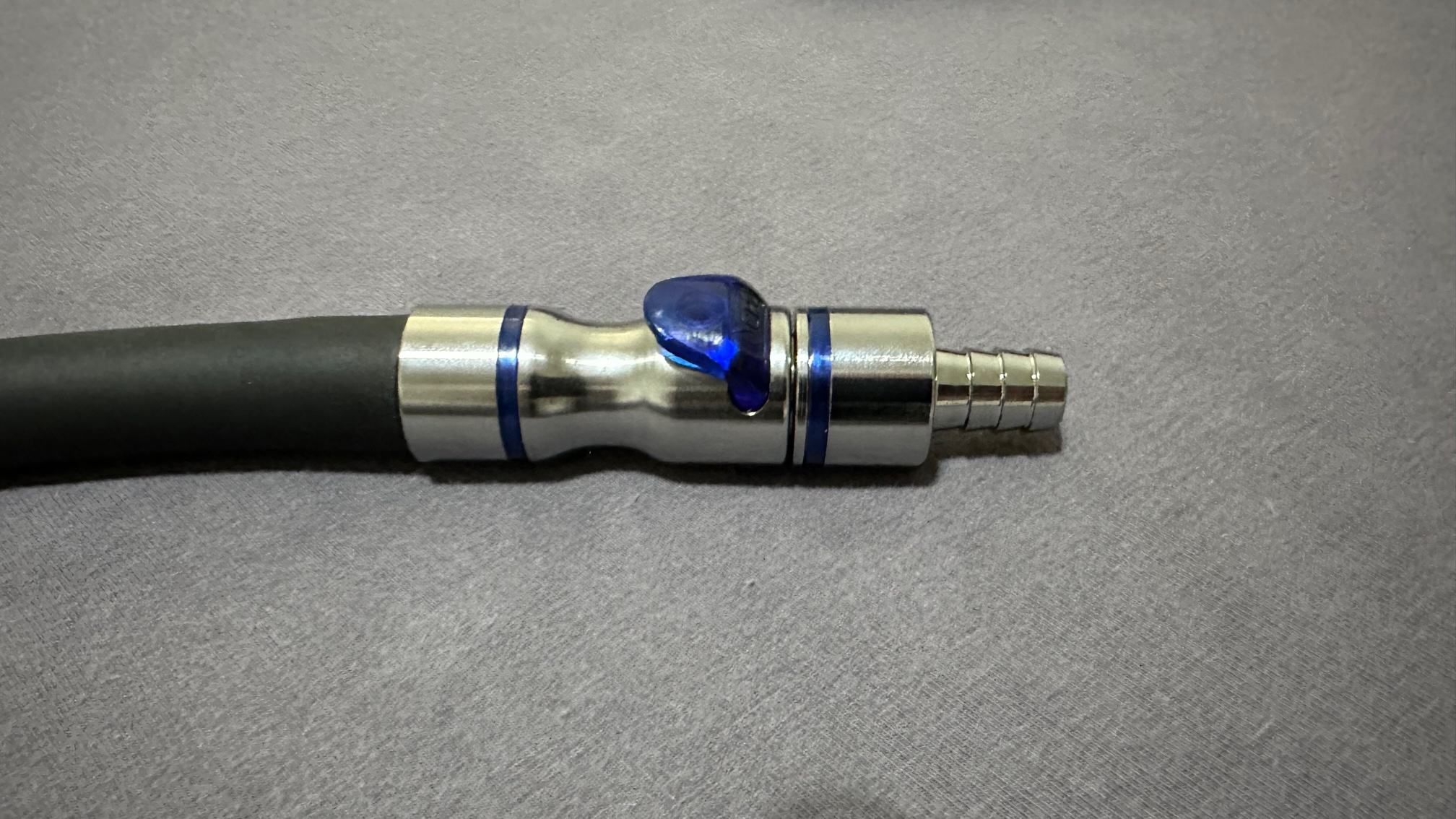

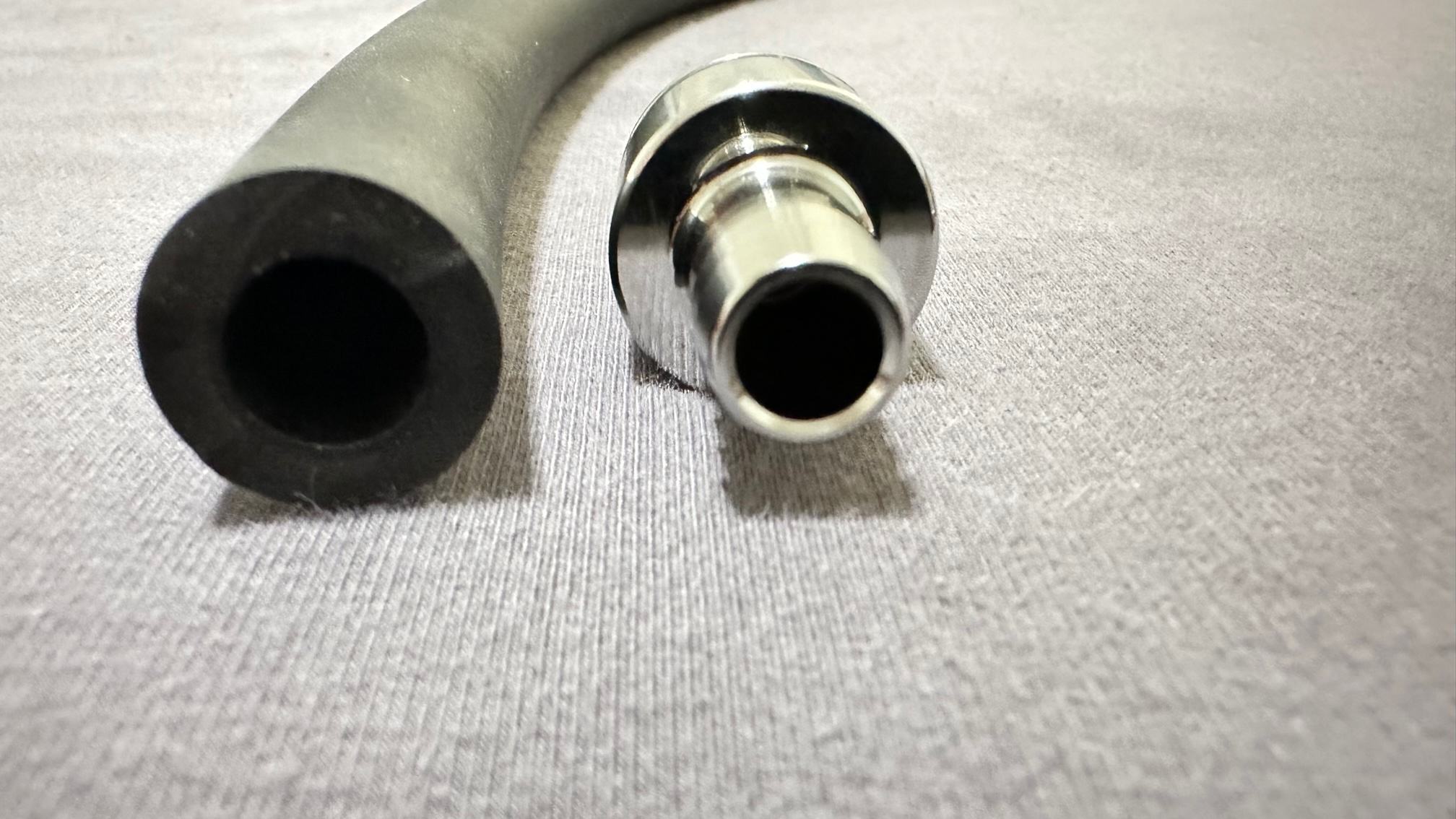

Meine LQ4's sind heute angekommen - der EK Schlauch passt, aber eine Schlauchschelle würde ich zur Sicherheit montieren, auch wenn sich der Schlauch nicht so einfach abziehen lässt. Ein wenig Sorge macht mir der Durchfluß - sieht schon klein aus, der Durchmesser.

Ja die Preise sind schon heftig für ein Schlauchnippel. Welchen Innendurchmesser haben die LQ4? Die sind ja aus Edelstahl. Vielleicht kann man den Innendurchmesser noch etwas vergrößern/aufreiben.

Hast du jetzt AGB, Kühler etc auch getauscht? :d
Was für nen AGB ist das? War in keinem Set oder?
Jo, bis auf die Anschlüsse, 280er und den Schlauch ist eigentlich alles ersetzt. Der Next war ja auch im Angebot nur der AGB war für den Normalpreis. Ist ein Alphacool Eisbecher Aurora D5 PWM 150.
Ich bin mir unsicher, ob der Innendurchmesser des Rohrstücks das Problem ist. Ich würde eher sagen, der eigentliche Trenner ist die entscheidende Engstelle. Auf so kurzem Weg wie in der Tülle lässt sich der Verlust durch den etwas niedrigeren Querschnitt verkraften. In Kühlern wird es noch sehr viel enger, das ist gar kein Vergleich.
Beste Grüße
Schaut doch gut aus. Der AGB Wirkt etwas verloren. Aber der Aquacomputer Kühler schaut hier gar nicht mal verkehrt aus. Halterung find ich immernoch etwas zu mächtig aber hier gehts echt.
Oberhalb des AGB Bau ich noch nen Lightwings 140mm Lüfter hin. Dann sollte es nicht so leer aussehen. Hatte beim 250er die Befürchtung das er zu groß geworden wäre.

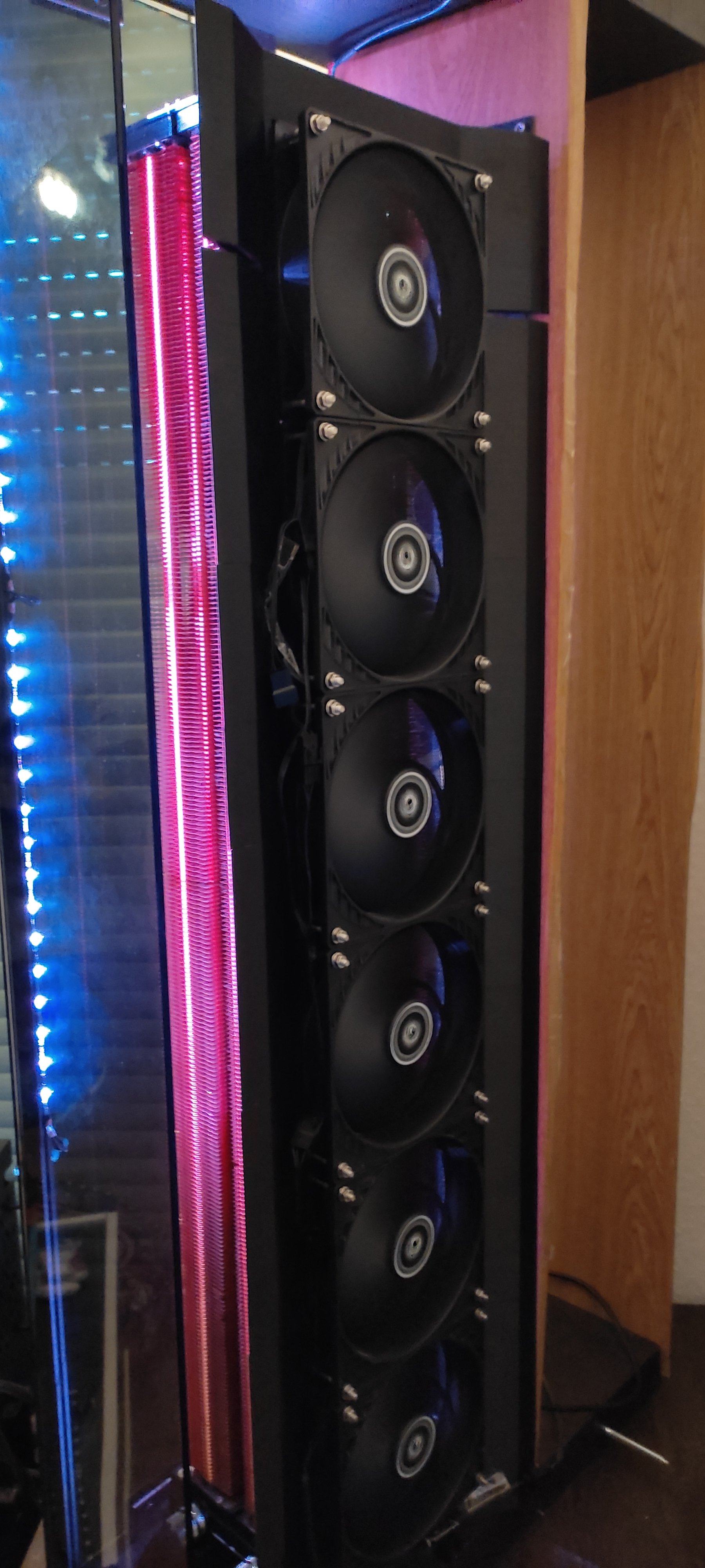

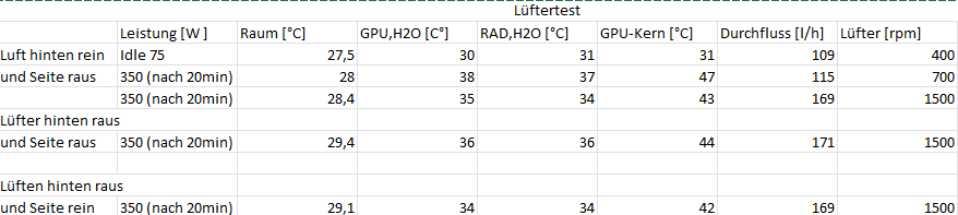

Mein Radiatorturm nimmt auch langsam Form an, 2 AMS 840er von AC gekoppelt. :-)
Mit den Temperaturen bin ich noch nicht ganz zufrieden, habe schon verschiedene Konfigurationen ausprobiert. Frage mich ob es sich lohnt von Arctic auf andere Lüfter zu wechseln ?
Klar die Lüfter liegen halt nicht direkt am Radiator an und dadurch können sie die Luft nicht so gut durchkriegen ... ist für mich allerdings nicht änderbar. Notfalls hole ich mir nen Mora den ich iwo heimlich mit dazustelle. :ROFLMAO:
Das ganze kommt noch an die Wand und der PC unten drunter ... bin schon gespannt ob der Druck von der Höhe auf den AGB problematisch wird.
Würde auch vermuten, dass die (scheinbar) fehlende Abluft das Problem ist für die "schlechten" Temperaturen.

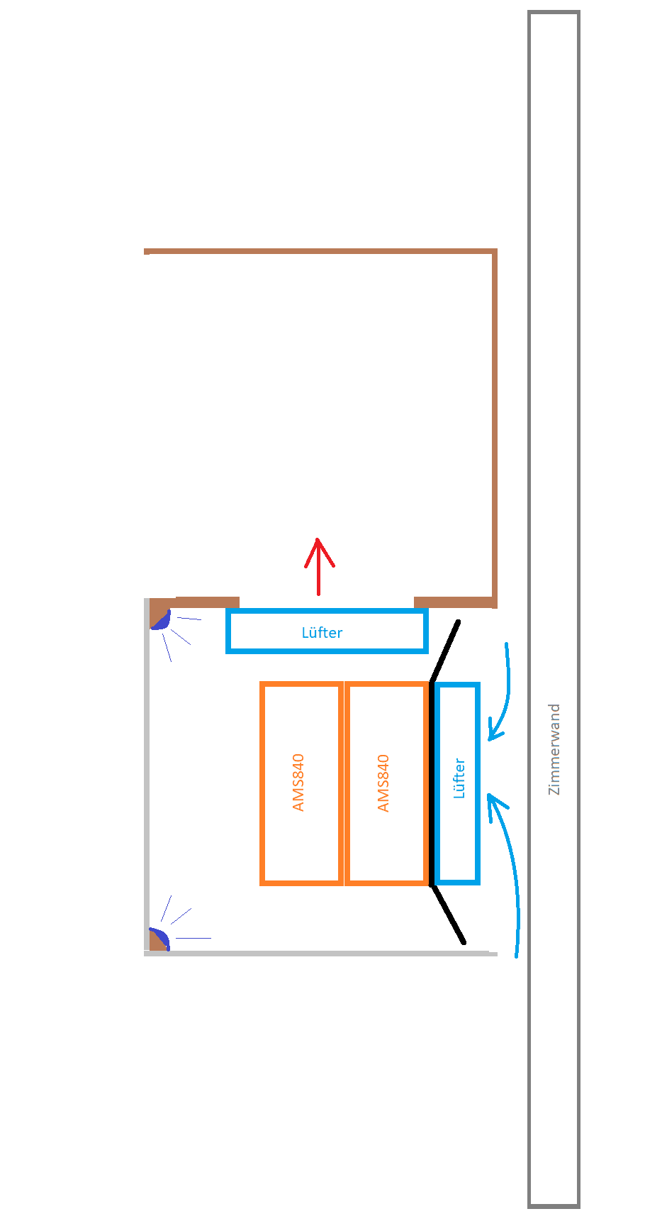

Wenn ich es richtig verstanden habe, schaut der Querschnitt von oben etwa so aus?

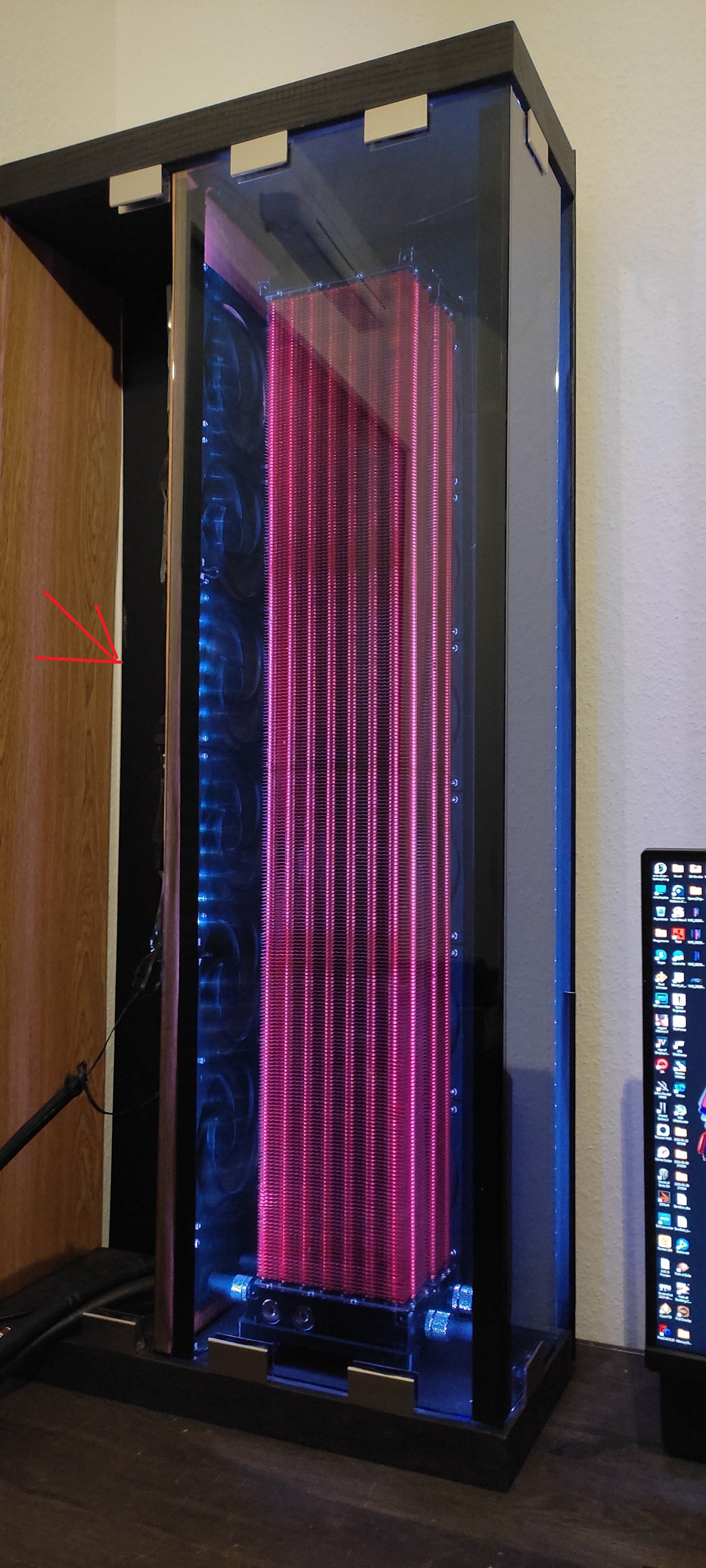

Wobei ich die Schrankrückwand auf dem Foto nochmal richtig festtackern oder annageln würde, damit die warme Abluft nicht wieder vom ZuluftLüfter angesaugt wird.
Genau der Querschnitt ist richtig, nur der Luftstrom ist andersrum derzeit montiert. Brachte die besten Ergebnisse.
Ja die Rückwand wird aufjedenfall noch montiert, rechts fehlt auch noch ein kleines gedrucktes Gitter. Das Glas ist hier etwas kürzer und geht nicht bis nach hinten.
Links kommt auch noch ein kleines Regal und die Kabel und Schläuche müssen verschönert werden. Ist alles noch nicht im finalen Stadium. :-)
Ja das Problem mit den Temperaturen, liegt denke ich daran das ich nicht diese Edelstahl Lüfterleisten verwende und die Lüfter halt nicht direkt auf dem Radiator verschraubt sind. Wahrscheinlich wird durch den vorderen Radiator eher wenig Luft durchgehen und nur seitlich direkt durch den hinteren Radiator durchströmen. Wenn ich vorne Lüfter draufschrauben würde wäre es sicherlich viel besser, jedoch möchte ich das aus optischen Gründen nicht ... ich mag dieses viele Kupfer sehen. :ROFLMAO:

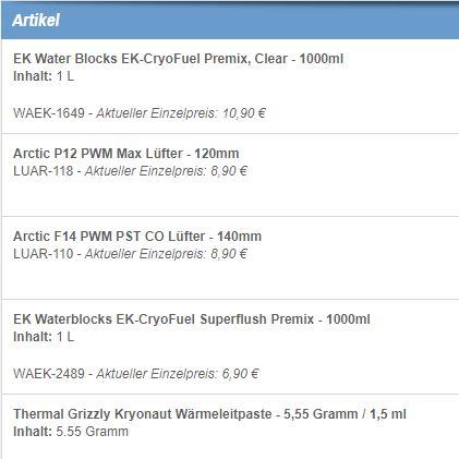

Habe mir nun folgendes bestellt, die Lüfter wollte ich mal testen daher baue ich Sie mir bei der anstehenden Revision direkt ein mal mit ein.
Total geil!
Nein. Gerade mit externen Radis sind Arctics vom P/L unschlagbar. Klar kannst du bessere kaufen, von dem Geld kannst du aber auch mehr Fläche und die nötige Anzahl Arctics kaufen und davon hast du mehr.
Die Entlüftung des Glasturms macht mir mehr Sorgen, auch wenn das geil aussieht.

Innendurchmesser messe ich morgen...
Innendurchmesser ist ca. 7,2mm - wenn ich den EK 16/10 Schlauch nehme, welcher 9,5mm "netto" innen hat, gehen mir ca. 2,3mm am Schnellverschluss flöten. Ich glaube, dass dies nicht sonderlich viel ausmacht.
Ja naja mehr Fläche wird eben schwer, durch die Vitrine bedingt. Nur wenn ich unter dem Tisch irgendwo noch ein Mora verstecke, der kostet ja auch fast soviel wie 12 teurere Lüfter. Aber was könnte man mit ELoops oder sowas an °C gewinnen 2-3 ?
Hmm ich könnte mal die Temperatur im Turm messen, hinten zur Wand wird ja wenn es mal befestigt ist auch nicht soviel Luft sein wahrscheinlich 1-2 cm Spalt. Dann kann es halt noch seitlich raus und an den Stellen wo das Glas nicht abdichtet. Ja muss ich wohl später sehen wenn es befestigt ist, versuche eben im Vorfeld soviel wie möglich zu optimieren. :)
Es gibt zwei Gründe, warum externe Waküs besser perfomen.
1. Man kann sehr viel mehr Radifläche verbauen.
2. Sie kann ohne Probleme Frischluft ziehen und die Abluft einfach ausstoßen.
Klar ist die Vitrine nicht luftdicht. Aber sie ist eben genauso durchlässig wie gewisse Glaskasten-Gehäuse und auch wenn Radifläche an sich das wichtigste an der Wakü ist, wenn diese nicht belüftet wird, kannst du noch so viel Fläche verbauen, es bringt nichts. Mit der Vitrine nimmst du locker 50% der Kühlleistung weg, würde ich mal raten. Das ist halt, als würdest du eine Kartoffel in den Auspuff deines Autos stopfen. Die Wakü fliegt dir dann zwar nicht um die Ohren, die Performance ist aber trotzdem weg.
Ich könnte auch an der Seite das Glas gegen weitere 6 Lüfter tauschen und nur vorne die Glasfront behalten. Hmm vielleicht teste ich das noch, Lüfter hätte ich noch da. Allerdings denke ich nicht das es soviel bringen würde, die Luft würde eher um den Radiator umherströmen sind halt 120mmx140mm wenn man beide zusammen nimmt. Das ist halt ein extrem hoher Luftwiderstand durch die ganzen Lamellen ... bei 60 mm ist es ja schon problematisch.
