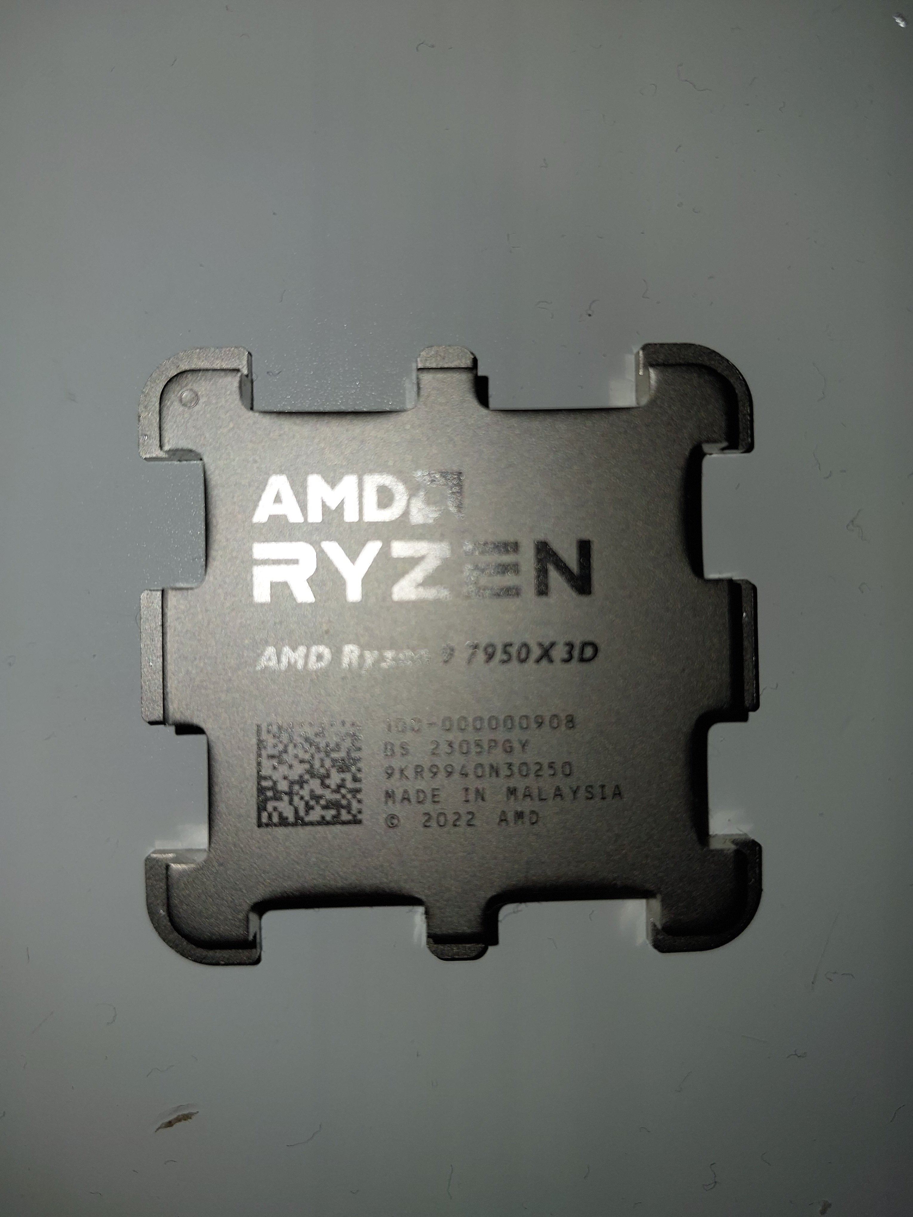

Mal ein kleines Update von meiner Seite... hatte die letzten Wochen viel um die Ohren:
- 7950X3D bestellt...konnte doch nicht auf den 7800X3D warten o_O
- dem dem Delid Tool von Thermal Grizzly geköpft, die Dies sind auf Hochglanz poliert
- ASRock X670E Pro RS Board per Recovery auf ein kompatibles UEFI geflasht
- geköpfte CPU mit dem Direct Die Frame von TG montiert

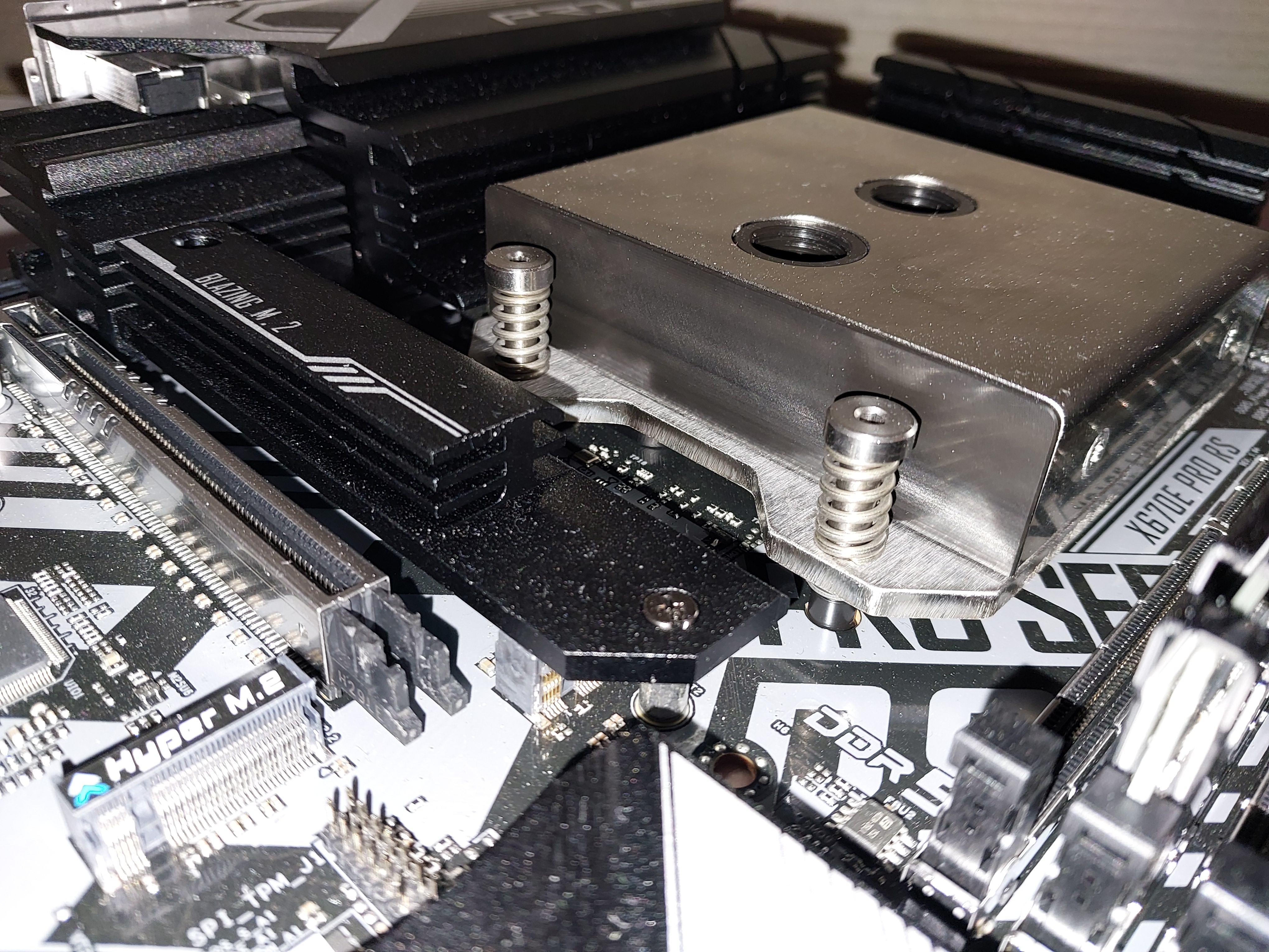

- ich habe zuerst einen Heatkiller IV Pro installiert, klappt mit dem original Montagematerial ohne Anpassungen

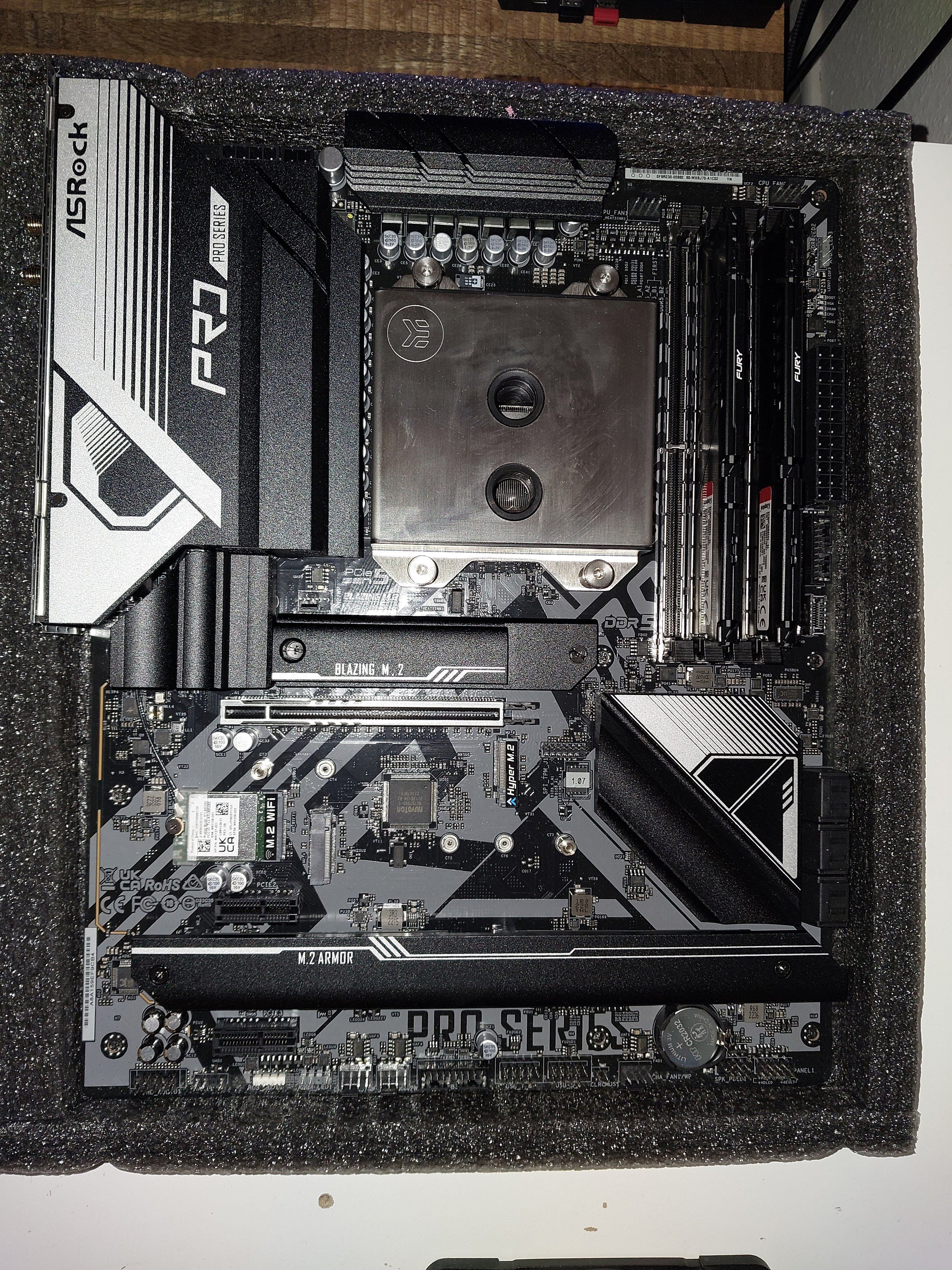

- heute ist mein neues Schmuckstück von EK angekommen:
Was für ein schicker Kühler 8-) Basht soviel Ihr wollt, EKWB baut auch ein paar sehr gute Produkte.
Ich habe bislang nur 3 kurze Test-Boots mit "passiven" Wakü-Block gemacht. CPU bootet einwandfrei, RAM wird erkannt und sogar das EXPO-Profil (DDR5-6000) wird problemlos geladen (2x32GB Kingston Fury).

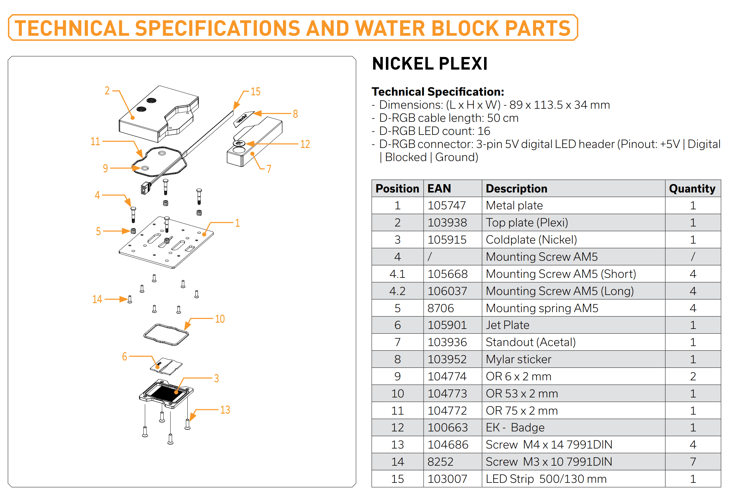

Die Lösung von @nordic_pegasus sieht gut aus. Wenn das mit dem EK Quantum Velocity² funktionieren würde wäre das optisch genau das, was mir vorschwebt.
Leider sind die Maße nicht ganz identisch. Velocity² zu Pro; 25,5mm zu 26mm Kühlblockhöhe; Gesamthöhe mit Schrauben 34mm zu 32 mm.
@Kalorean

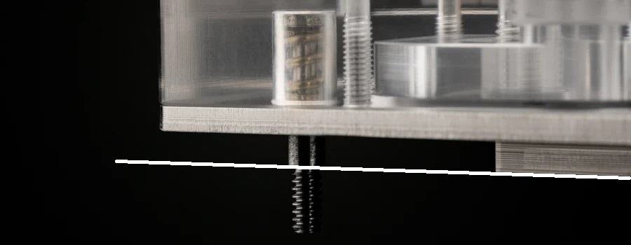

das potentielle Problem am Velocity^2 sehe ich nicht in den Abmessungen des Kühlers. AMD hat um den Sockel eine Keep-out area definiert, in welcher die Mainboards keine Bauteile haben dürfen. Und mir ist kein Wakü-Block bekannt, der diesen Bereich überragt.

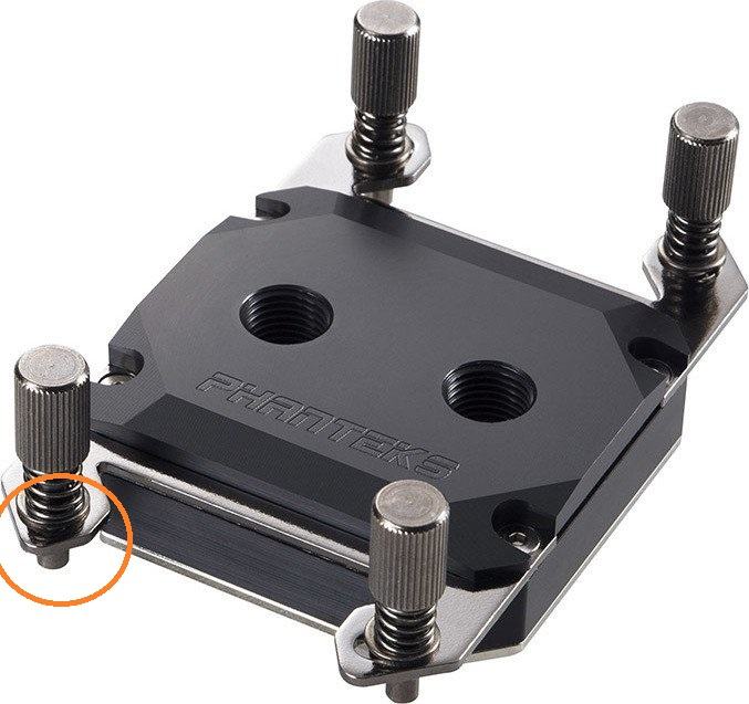

Das Problem beim Velocity^2 sehe ich in den Schrauben, diese haben kein durchgehendes Gewinde. Ich hatte das Thema bereits mit @Tranax über PN diskutiert, ich recycle mal meine Anhänge von damals. Die weiße Linie habe ich eingemalt. Man sieht, dass der Bereich der Schrauben ohne Gewinde ziemlich exakt mit der Unterkante Kühler abschließt. Die Gewinde der Backplate ragen wiederum aus dem Board heraus. Der AM5 Sockel samt installierter CPU ohne Heatspreader sehr flach. Wenn über den Dies kein Heatspreader ist, könnte das sehr knapp werden. Ist aber alles nur Spekulation und Augenmaß :geek:
Ich befürchte, dass die Schrauben mit dem Teil ohne Gewinde den Kühler quasi so hoch aufbocken, so dass kein Kontakt zwischen Coldplate und Dies ohne Heatspreader erfolgen kann. Bzw. dass der Anpressdruck zu gering ist für eine gute Kühlung.
Bei dem EK Workstation-Block sind die Schrauben durchgehend mit Gewinde und die Montage von klappte einwandfrei, trotz der fehlenden 3mm ohne den Heatspreader ist sehr guter Anpressdruck vorhanden.
(ich weiss, der Kühler ist falsch rum montiert, das Mainboard wird auch verdreht ins O11 Dynamic Evo eingebaut).
Mit dem Watercool Heatkiller hat es auch von der Höhe mit den originalen Montage-Kit gepasst, aber der Anpressdruck war nicht so toll. Leider hatte ich keine passenden Gewindehülsen/Unterlegscheiben zur Hand, um hier die fehlende Höhe vom IHS auszugleichen. Ich hatte ja bereits im November spekuliert, dass man hier vielleicht besser mit den Gewindestange von Aquacomputer arbeiten sollte.

bei Corsair und Phanteks sind wiederum die Schrauben an der Unterseite teilweise ohne Gewinde.

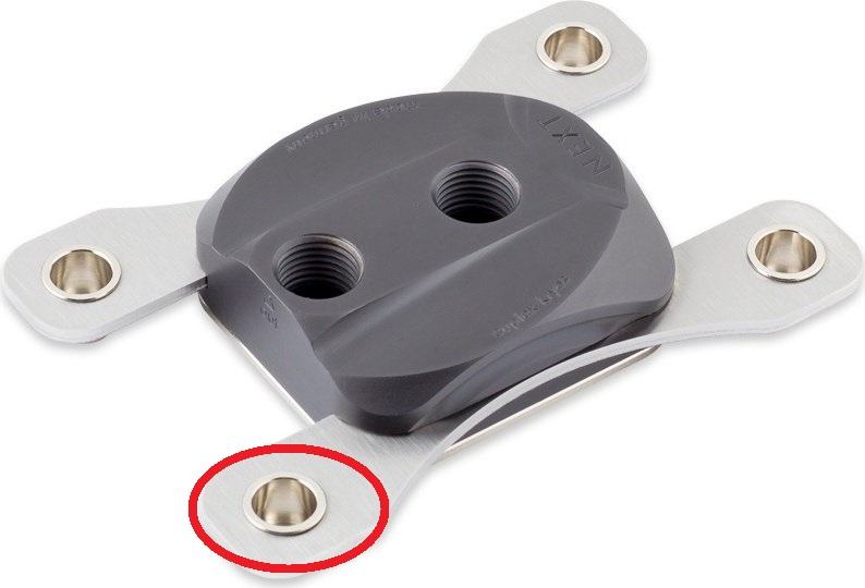

Hab ich da jetzt nen Denkfehler oder sieht das beim Contact Frame von Roman nicht, als könnte der Schreibenbereich ohne Gewinde in den Aussparungen des Frame passen:
Oder blockiert da was Seitens der Backplate. Welcher Backplate hattest Du nochmal verwendet?
Bei anderen Kühlern müsste man halt die Backplate / Schrauben / Gewindestangen tauschen
War am überlegen wie das mit dem TechN Block wäre.
Aber testen könnte ich das eh nicht.
Funktioniert mit standard AM5 Mount/ Plate und ist komplett plan ohne dass da was stören dürfte.

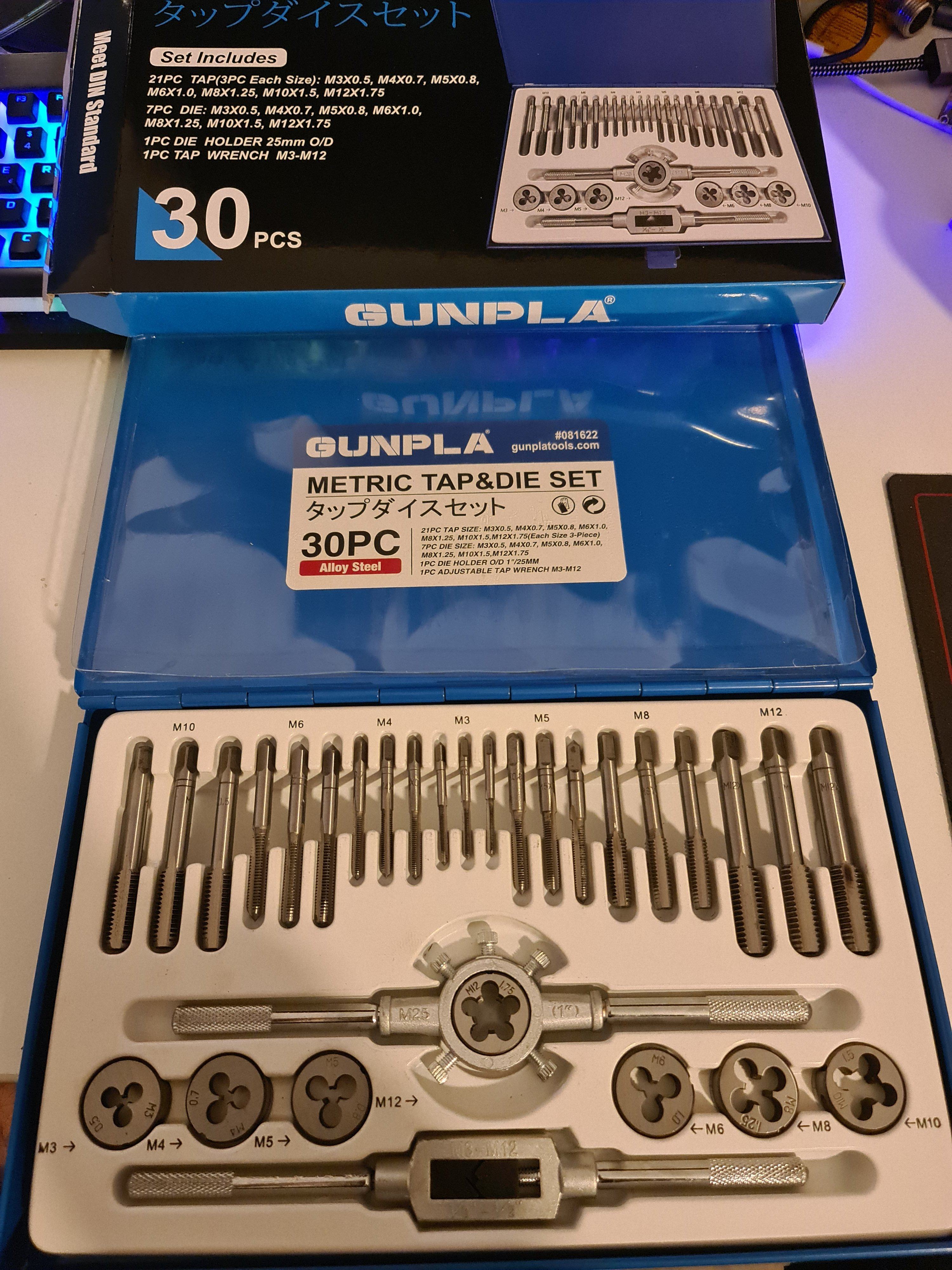

Das Gewindeschneideset kam heute an und ist qualitativ absolut ausreichend für 30 Euro.
In jedem halbwegs brauchbaren HSS Bohrerset ist ein 2,5mm sowie ein 3,2mm Bohrer enthalten und somit kann man die Kernlöcher für M3 und M4 bohren.
Das ist jetzt der Punkt, bei dem ich struggle.
M3 und M4 sowie M5 welche Grösse zum vorbohren.
Gewinde selbst werden von Hand gedreht.
