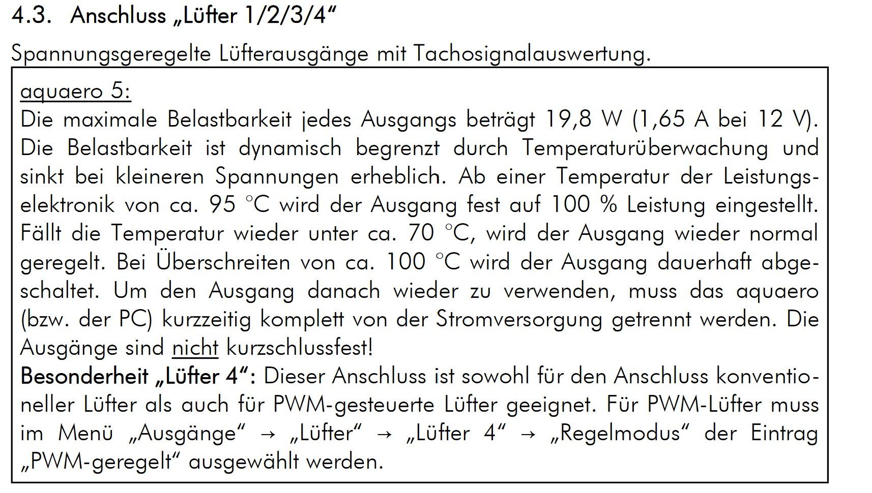

Ich glaube bei dem 5er AE können die Kanäle nur 19 Watt wenn dann noch Lastspitzen dazu kommen, könnte es zu Problemen kommen.
Ist ein Kühlkörper verbaut? Der Aquaero überwacht auch die Temperatur und schaltet die Ausgänge bei Überlast ab. Sieht man aber alles in der Aquasuite ;)
War das der 5er der den Kühler "zwingend" benötigte oder einer der Vorgänger?
AE5 konnte man sogar mit Wasser kühlen. Für den AE6 gibt es einen Aluminiumkühler, den ich auch installiert habe. Ich kann gar nicht sagen, ob er gebraucht wird.
Okay, ja dann war das der 5er.
Kühler sind auf beiden AEs verbaut. Das mit dem Überlastungsschutz wundert mich eben auch. Aber warum läuft sie sonst nicht, wenn ich sie ein wenig drossele. Ist aber, meine ich, auch die von beiden, die weniger Umdrehungen laut Aquasuite (im Vergleich zur anderen) anzeigt
Die "Drosselung" erfolgt beim Aquaero 5, indem die überschüssige Energie in Wärme umgewandelt wird. D.h. es wird umso wärmer, je weiter man runterdreht. Als Schutzmaßnahme bei Überlast wird erst auf 100% umgeschaltet und dann ganz abgeschaltet. Steht alles im Handbuch:
"Die maximale Belastbarkeit jedes Ausgangs beträgt 19,8 W (1,65 A bei 12 V). Die Belastbarkeit ist dynamisch begrenzt durch Temperaturüberwachung und sinkt bei kleineren Spannungen erheblich. Ab einer Temperatur der Leistungselektronik von ca. 95 °C wird der Ausgang fest auf 100 % Leistung eingestellt. Fällt die Temperatur wieder unter ca. 70 °C, wird der Ausgang wieder normal geregelt. Bei Überschreiten von ca. 100 °C wird der Ausgang dauerhaft abgeschaltet. Um den Ausgang danach wieder zu verwenden, muss das aquaero (bzw. der PC) kurzzeitig komplett von der Stromversorgung getrennt werden. Die Ausgänge sind nicht kurzschlussfest!"
Vielleicht ist die Pumpe auch defekt und zieht mehr Strom als eine funktionierende Pumpe. Was wird denn konkret in der Aquasuite angezeigt? Ich kann jetzt nicht nachschauen, die Leistung pro Lüfterkanal kann man aber auf alle Fälle auslesen.

Das ist mir alles bewusst und die Anleitung habe ich schon befragt ;) ich schaue nachher Mal, was genau sie anzeigt. Ich bin halt nur verwundert, dass beide auf 100% laufen, zuerst auch auf 70% beide und dann auf einmal nur noch eine. Nun gehen wieder beide auf 100% (was ja nicht das Ziel ist). Daher war die erste überlegung die AE5 raus und ein Quadro rein
