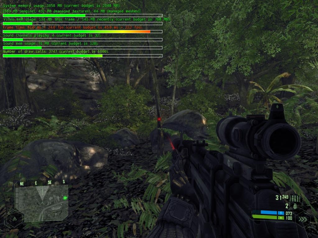

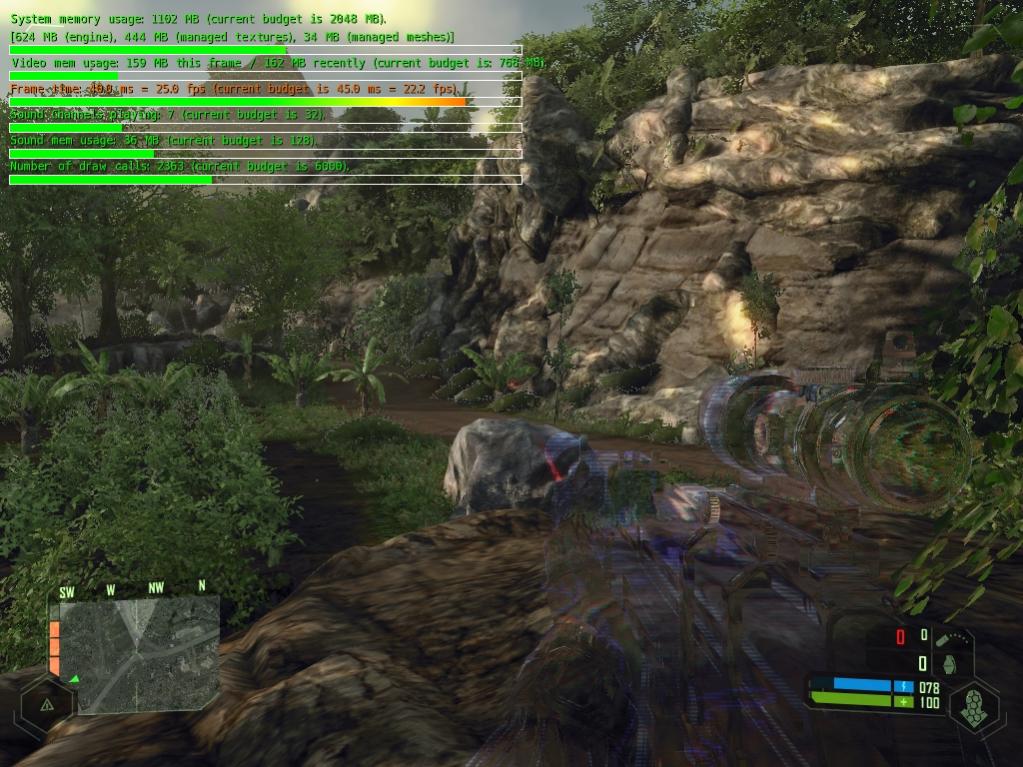

ich hab mich auch ein wenig mit den configs gespielt ...
ich hab nun ein paar fragen zu grafiken im spiel bzw. woran es leigt das dieser bildfehler auftaucht ;)
edit: hab ich doch glatt die config veergessen ^^
naja dann ;) mir vielen diese sachen erst auf nach dem ich die config bearbeitet hab somit dachte ich das es vl daran leigt *G*
