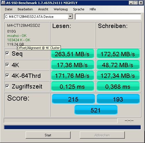

Wo sehe ich nun anhand des oberen Screenshot welches Alignment ich habe bzw. wie kann ich dieses korrekt umstellen?
Mal angenommen Windows hat das falsche gewählt. Ich installiere nun Windows, kann ich das nächträglich umstellen?
