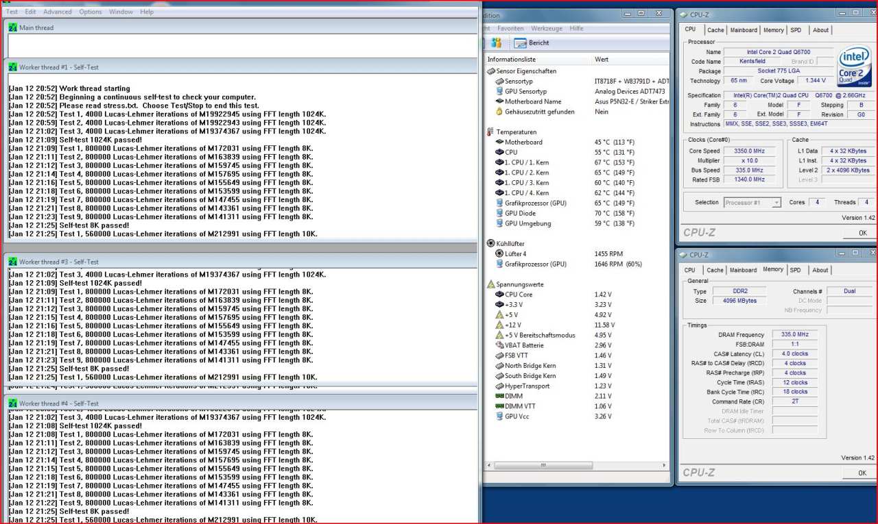

^^ die einstellungen habe ich bei mir noch: hoffe konnte dir ein bissi helfen...

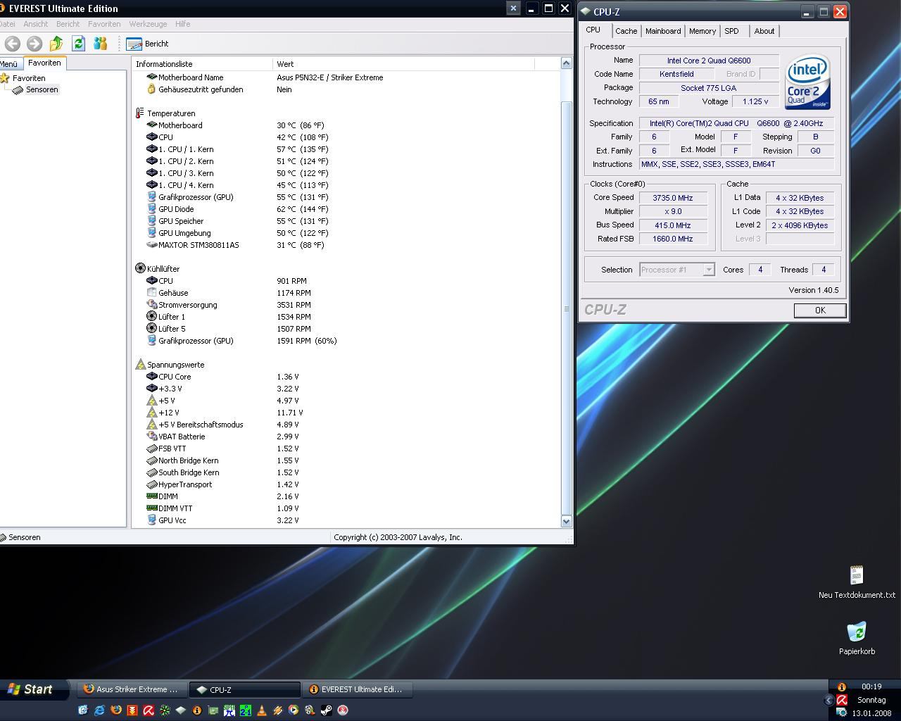

ich hab gerade bei mir selber mal getestet eigentlich wollte ich erst wieder testen wenn ich wakü habe aber durch euch bin ich rückfällig geworden naja meinrechner läuft gerade mir 3735 Mhz mit im bios eingestelten 1.4Vcore laut everest brauche ich nur 1.36V. die CPU VTT hab ich auf 1.45V gestellt na mal sehen was da noch geht!
