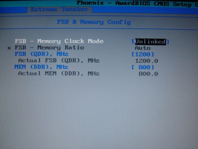

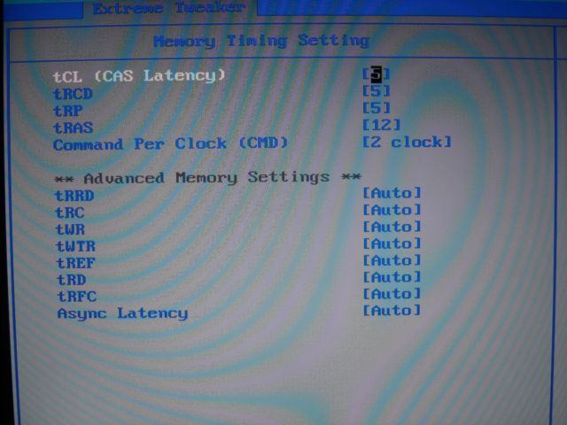

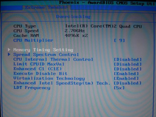

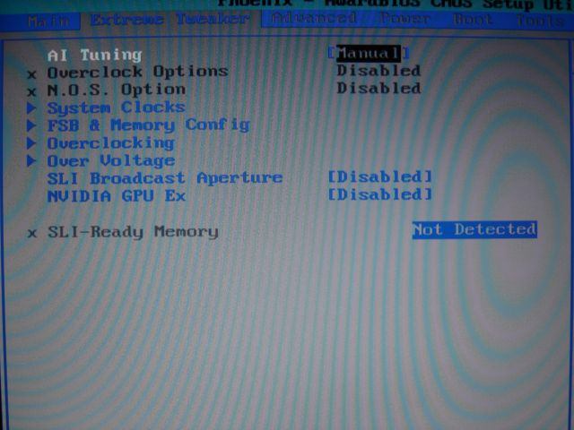

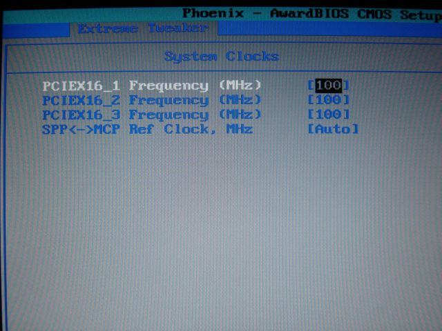

ich hab ein problem beim uebertakten meines asus striker extreme mit Q6600
hab die bios-version 1305 oben weil mit einer fruehren version meine 4 x 1GB corsair ram nicht erkannt wurden (pc ist nicht hochgefahren, mit 3GB hat es funktioniert)
ich kann problemlos auf 2700MHz uebertakten (300x9) - wenn ich aber auf 3000MHz will (333x9) hab ich freezes (im bios oder schon vorher, spaetestens aber beim windows-ladebalken) - auch wenn ich vcore auf 1,4V stelle zB, sollte ja eigentlich reichen.
hab mal ein paar bilder von meinen bioseinstellungen gemacht - koennt ihr mir da vielleicht weiterhelfen oder findet sogar einen fehler in den einstellungen mit denen die 3GHz garnicht moeglich sind (vcore mal ausgenommen)?
danke schon mal im voraus ;-)

Du hast mit dem Striker und dem Quad beim oc einige FSB Holes, welche es genau sind, musst Du testen.
Ein guter Tip, wenn 333x9 nicht geht, dann teste diesen FSB mit 333x8 und 7, geht er dort auch nicht, dann teste 334, 335, 336 und umgekehrt 332, 331, 330 jeweils auch mit niedrigem und hohem Multi.
Viele Striker sind mit 415 nicht gelaufen, dafür aber Prime Stable mit 413 usw.
Bis knapp über 375 FSB kannst Du alles auf AUTO lassen, erst darüber kommt das volle Programm.

Auch hier ist es das Gleiche, einige fahren FSB 400 und den RAM auf 800, bei den anderen funzt das nicht und sie müssen FSB 400, linked, Sync Mode, RAM 800 fahren.
So ein kleiner Richtwert ( auch von mir selbst getestet ) ist, dass ab 375 und unlinked mehr Instabilitäten auftreten als mit linked und Sync Mode.
Mit 6400er RAM kannst Du ja linked und 400 FSB @ 800 RAM problemlos fahren.
Erst bei hohen FSB's wie z. B. 450 und höher und RAM 900 und höher benötigt man 7200er, 8500er oder 9200er.
Mit einer guten hoch oc baren CPU ( in 99% aller Fälle der C2D auf dem Striker ) und den richtigen Einstellungen, sowie einem guten RAM ( 8500 und 9200 ) erreicht man unlinked mit 485 FSB und höher und 1200 Mhz RAM ein stabiles System.
