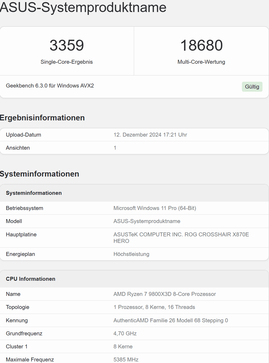

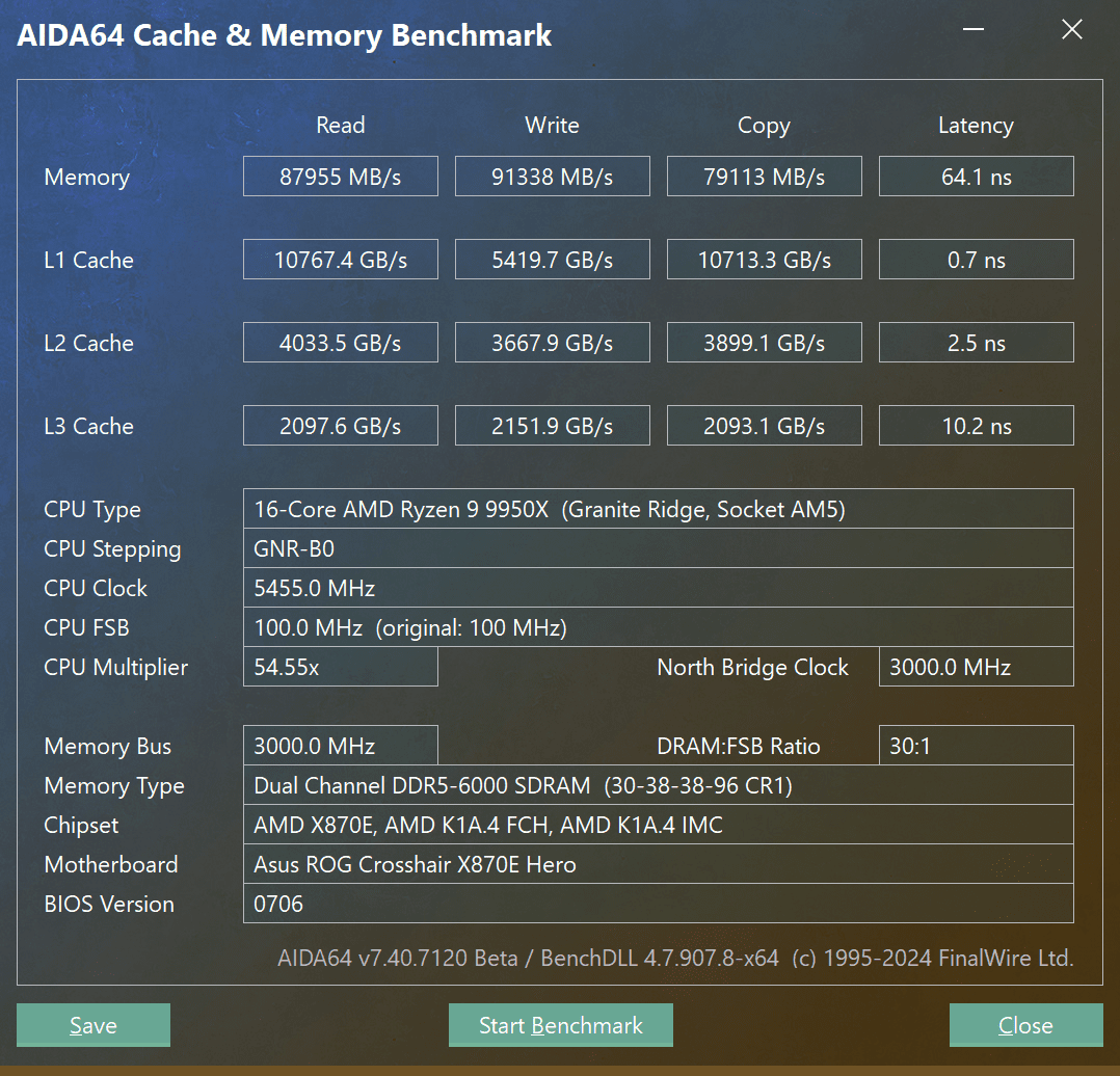

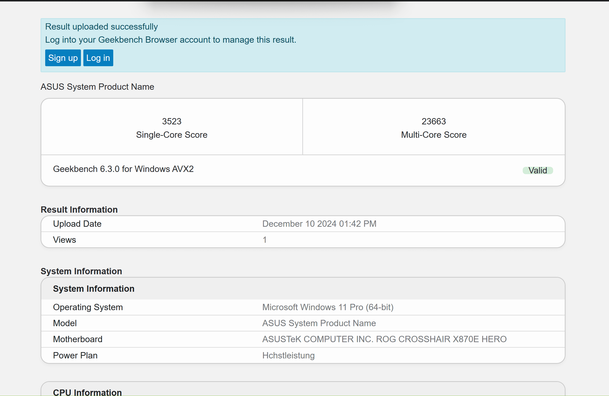

Mit dem Bios 706 sieht die RAM-Latenz ein bisschen besser aus, weiter so. Die Temps sind niederiger als beim Vorgänger (x670E HERO/7950X).
Bei mir mit 9800X3D und EXPO I / alles andere Standardeinstellungen.
Der DDR5 Speicher ist identisch wie bei @Rudi_Taube

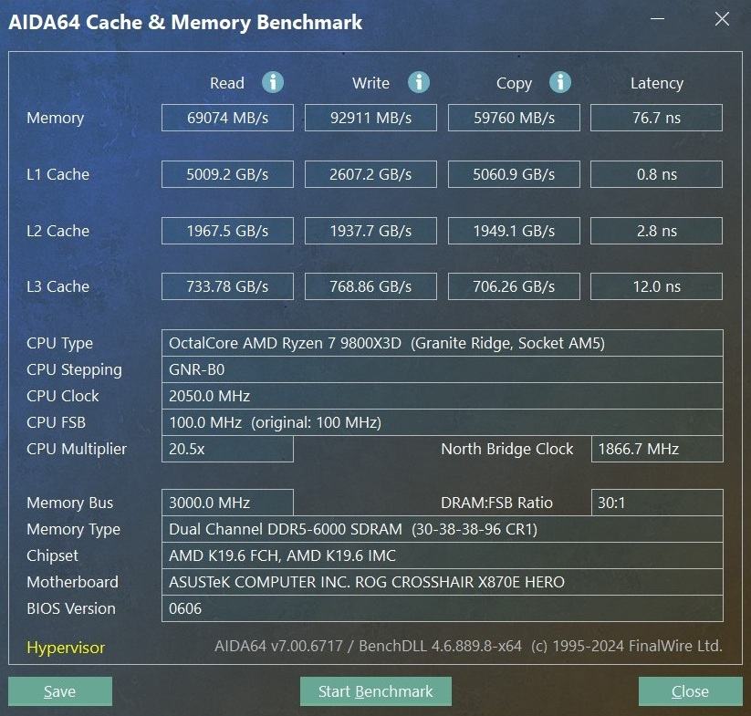

BIOS 0606:

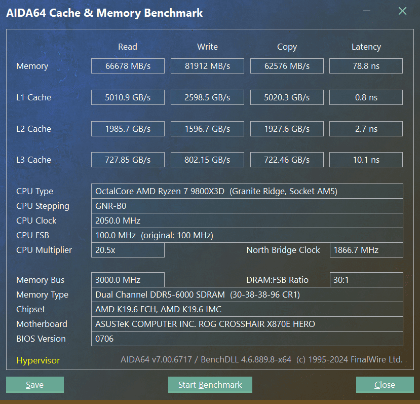

Und mit EXPO I Bios 0706:
@Jens0209, probier mal den DDR5-Kit von EXPO I/II auf EXPO Tweaked umzustellen.
Dein CPU Takt ist aber mit 2050 MHz sehr gering.
Bei mir zeigt er 4700 MHz an !
Aber auch nur im Aida … sonst ist der immer zwischen … 4700 → 5385. Wahrscheinlich nicht ganz ausgelastet und der Taktet deswegen runter
Das scheint eine Eigenart von Asus-Aida64 (auf Asus-Stick) zu sein.

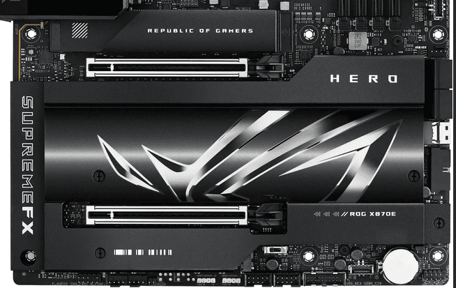

Hat jemand in den M2.4 oder M2.5 Slots beidseitig bestückte SSD laufen und Erfahrungswerte zu den SSD Temperaturen.
Leider fehlt bei den beiden Anschlüssen der Kühlkörper auf der Platine.
wir reden schon noch vom X870E Hero oder?
weil
das sieht nicht danach aus, dass die Kühlkörper fehlen.
Du hast dir auch das Board in neu und nicht als B-Ware oder gar gebraucht gekauft?
Ist egal und was soll das kleine Blech auch groß Kühlen, das ist doch direkt auf Temperatur und kann die Wärme dann kaum abstrahlen.
@Felix the Cat : Danke Dir, genau das meine ich. Anscheinend kann man beim M2.4 Slot einen Kühlblock einschrauben. Die Schraubenlöcher sind da. Man muss nur den Gummiabstandhalter wegnehmen. Der ist aber so wie das aussieht geklebt.
Ich hoffe, dass die ASUS Ingenieure auch das berücksichtigt haben, dass man in den Slots auch SSDs einbauen kann die beidseitig bestückt sind.
Sobald meine Prozessor ankommt, probiere ich das mal aus und checke die Temps der SSDs in den beiden M2 Slots 4 + 5.
Bin natürlich sehr dankbar, falls jemand Erfahrungswerte damit hat.
Um welche SSD genau geht es denn?
Da wahrscheinlich kein Kühler drauf passt, einfach ein entsprechend dickes WLPad zwischen M.2-Modul und MB legen. Normalerweise reicht es schon, wenn der Controller gekühlt wird. D.h. das der Controller nicht direkt, sondern die Rückseite, des M.2-PCBs gekühlt wird
Weißt, was ich meine? :d
Habe die WD 850X mit 4TB und im anderen Slot eine alte Adata XPG SX8100 mit 4 TB.
Ich teste mal die Temps, wenn die CPU da ist.
Jedenfalls verstehe ich ASUS nicht. Die hätte die die zwei kleinen Kühlkörper die bei der M2.3 und M2.3 drauf sind auch bei M2.4 und M2.5 verbauen können.

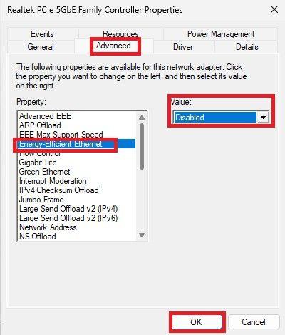

Ich überlege das X870E Hero zurückzugeben, da ich massive Probleme mit dem Realtek Netzwerkanschluss habe.
Mit dem neusten Realtek Treiber kriege ich das Netzwerk / Internet nur zum Laufen wenn ich bei den Netzwerkadaptereinstellungen „Energy-Efdicient Ethernet“ ausschalte. Leider dropt aber auch dann während des Spielens die Internetgeschwindigkeit von 250 MBit auf zum Teil 16 MBit runter, wird unstabil und die Games ruckeln.
Was bisher auffällt, ist der Zusammenhang mit einem 9800X3D bei den Usern mit dem gleichen Problem.
Naja, benutze jetzt den Intel Netzwerkanschluss. Der scheint gut zu funktionieren.

Konnte das Problem mit BIOS/Treiberupdates gelöst werden oder war es ein Hardwareproblem.
Die Intel haben mehrere Hardware Revisionen und Treiber Updates bekommen, aber die haben nur die Kadenz bei mir reduziert. Ab manchen Tagen ist es trotzdem so weggebrochen, während Games.
Die realtek Treiber sind auch nicht toll, gerade unter Linux scheint das noch bleeding edge zu sein. Unter Windows lief das bisher bei mir aber gut seit 3 Wochen. Ich weiß aber auch nicht aus dem Stehgreif welcher der Realtek verbaut ist. Glaube es gibt mehrere 5Gbit 8156/8157? Kann gut sein dass da ein Unterschied ist...
Ich kann derzeit nichts Negatives über den Realtek-LAN-Port berichten, die Verbindung ist stets einwandfrei. Derzeit nutze ich noch den 7950X3D, der jedoch bald vom 9950X3D abgelöst wird. Vielleicht sieht die Sache dann anders aus – ich werde es sehen.
Können die Probleme mit dem Realtek Netzwerkanschluss überhaupt am Prozessor liegen?
Die Netzwerkkarte ist mit dem X870E Chipsatz über PCIe Gen3 verbunden. Der Chipsatz wiederum ist mit dem Prozessor verbunden.

Hast du nun eine M.2 an der „Unterseite“ verbaut?
Hab gestern wieder eine M.2 in einem anderen „HP EliteDesk 800 Mini“ verbaut und dessen Controller von beiden Seiten mit jeweils 3mm dicken WLPads (15x15mm) bestückt. Also zwischen Rückseite, des M.2-PCB (Controller-Unterseite) und HP-MB und zwischen Controller und Laufwerks-Kühler. Brachte ca 20 Grad weniger. Wird nun kaum 60 Grad warm
Sollte am Hero auch irgendwie funktionieren…
Hab allerdings nur den Controller beidseitig mit WLPads bestückt. Mehr wäre bei meiner M.2 sinnfrei…
BTW:
Wenn das jmd macht (WLPad zw. M.2 und MB) bitte keine Silikon-Pads nehmen. Nicht wegen evtl „ausbluten“ - eher, weil die nicht so gut nachgeben und sich nicht gut den Bauteilen anpassen. Also nur knetartige Pads benutzen

Gleichzeitig an beiden Enden EEE abschalten!
