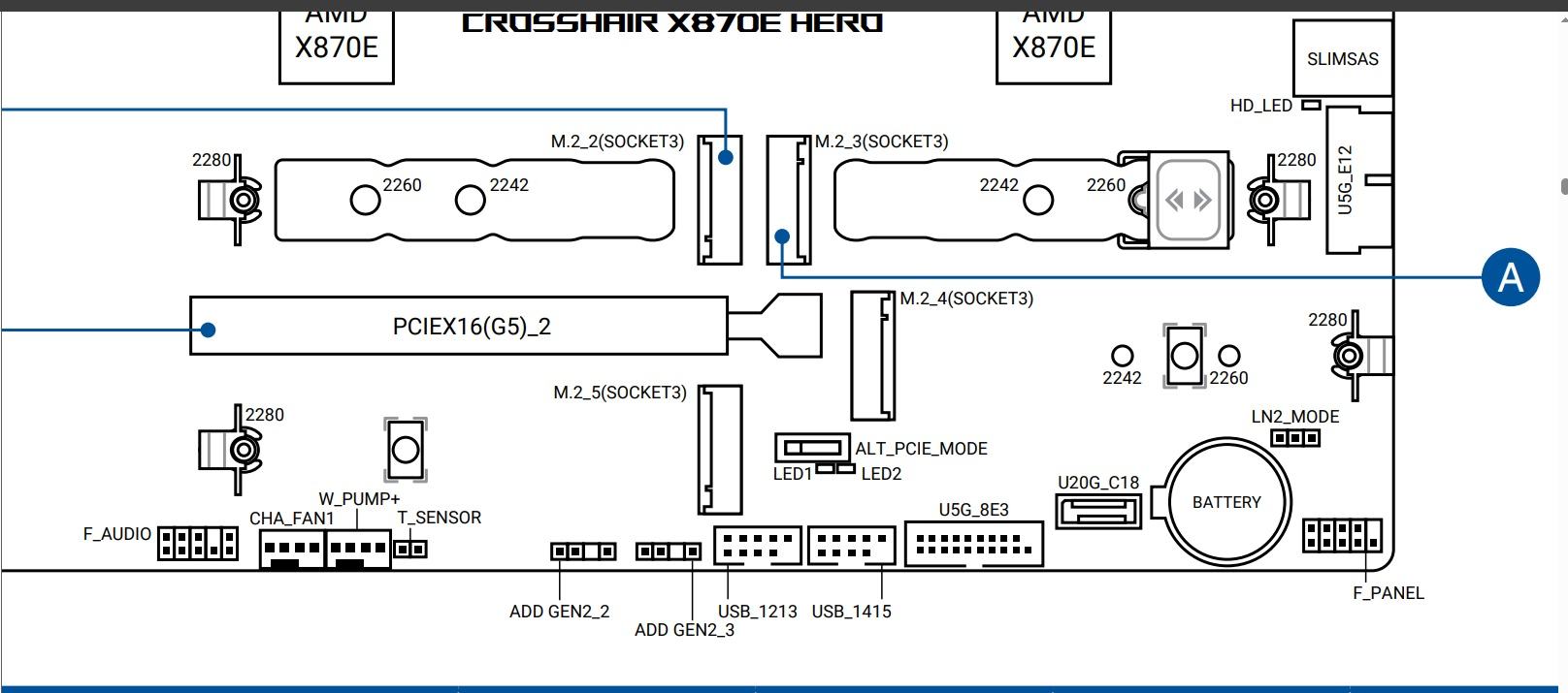

Ich habe da eine Frage zum allseits beliebten Lane Sharing auf dem Hero.
Sehe ich das richtig?
Im M2_1 soll eine PCIe 5.0 SSD verbaut werden
Im PCIe_1 soll eine PCIe 5.0 Graka verbaut werden
Im M2_2 soll eine PCIe 4.0 SSD verbaut werden
Damit würde die Grafikkarte nur mit 8 Lanes angebunden werden?
Oder wird das erst relevant, wenn auch im M2_3 eine SSD steckt?
Danke ;)
Siehe Tabelle im Test:
Danke für den Link!!
Sprich... ich müsste einfach die zweite SSD in M2_4 oder _5 einbauen und so kann ich das Problem mit dem Lane Sharing umgehen? Es soll nur sichergestellt werden, dass die Graka mit 16-lanes angebunden ist.
Ja, einfach M.2_2 und M.2_3 sowie den zweiten PEG-Slot freilassen.
Für das eigene Verständnis, würde das folgende Setup ohne irgendwelche Einschränkungen mit dem ASUS X870E HERO so funktionieren?
1 x Grafikkarte @ x16 PCIE 5.0 - erster/oberer PEG-Slot
1 x SSD M.2 @ x 4 PCIE 5.0 - M.2_1
1 x SSD M.2 @ x4 PCIE 4.0 - M.2_4 oder M.2_5
Dieses ätzende Lane sharing raubt mir noch den letzten Nerv...
Ja, geht! So ist auch meins belegt.
M.2_2 und M.2_3 meiden.
Jep hab meins auch so belegt :)

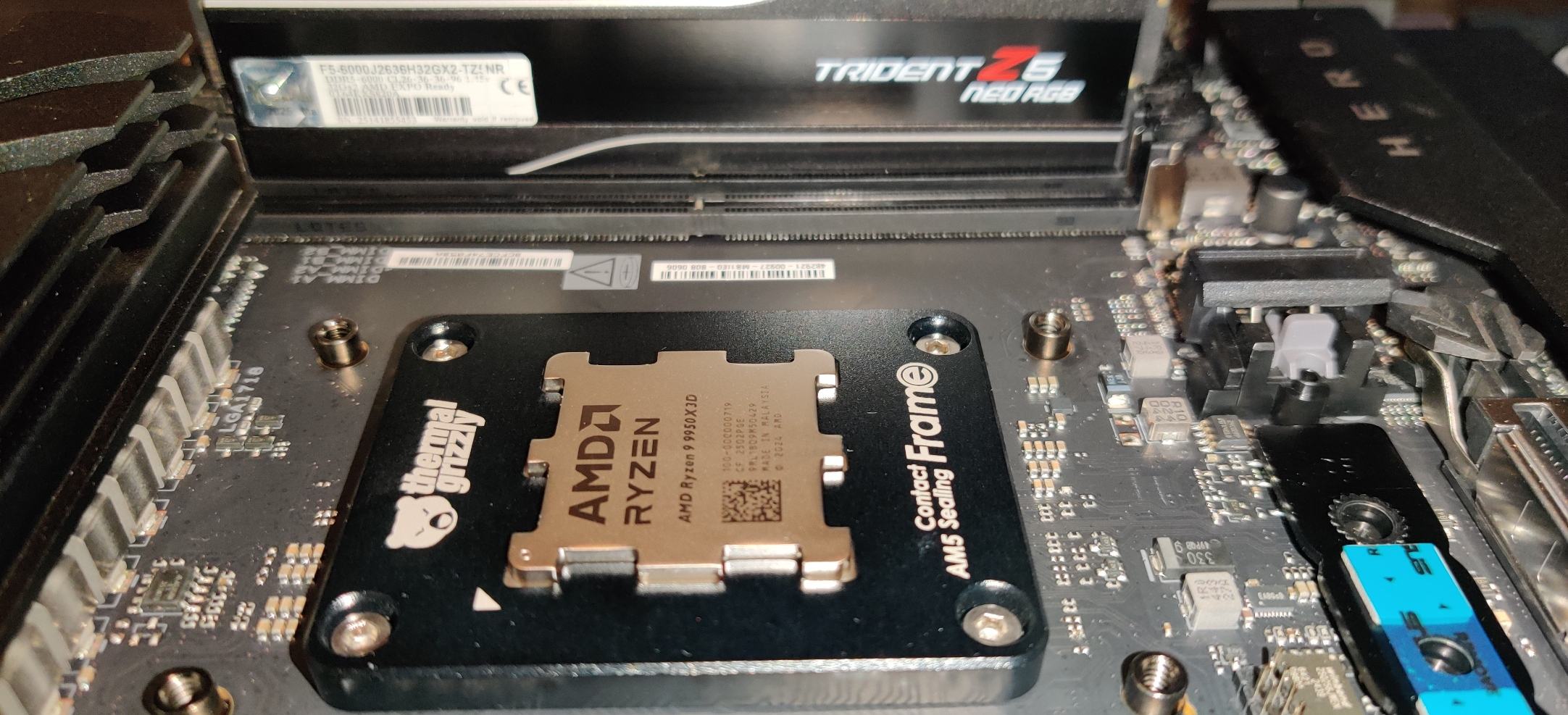

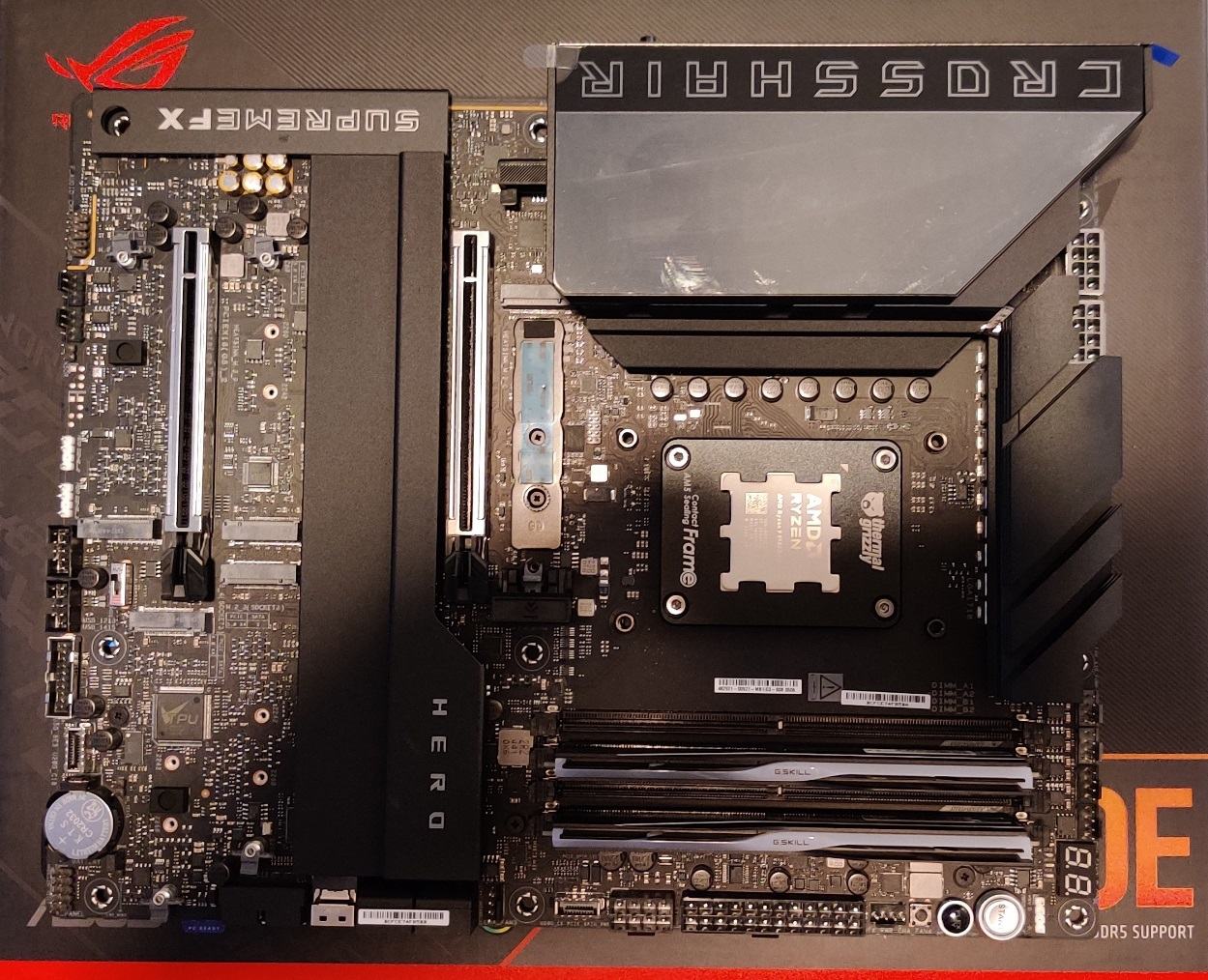

Das Mainboard ist nun angekommen, die dazugehörige CPU & der RAM auch.
Leider hat ASUS die sonst immer gute Dokumentation / Anleitung auf ein minimum runtergekürzt, nicht Mal mehr die Postcodes sind noch irgendwo in irgendeiner Weise zu finden, sehr schwach das Ganze.
Was hat es denn eigentlich mit dem Schalter auf der linken Seite zwischen den USB-Anschlüssen und dem unteren Ende des zweiten PCIE-Ports auf sich?
Ich hoffe das ich es noch diese Woche schaffe den Kram in das Gehäuse zu werfen, was wegen meiner Custom WaKü schon ziemlich Zeitaufwendiges gefrickel ist...

Hier steht alles und auf Seite 59 auch Postcodes . Kein Plan warum du nix findest
OK, danke für den Link, aber diese PDF sollte dann wenigstens auch auf dem mitgelieferten USB-Stick drauf sein, und nicht erst über solche Umwege zu finden sein.
Dieser Schalter ist also ein "Alteration PCIe Mode Switch, welcher zwischen den PCIe GEN4 & GEN3 Modi umschalten kann.
Dann weiß ich jetzt wenigstens, dass ich den Schalter von "AUTO" auf "STEP1" umschalten soll, damit der Kram permanent auf GEN4 läuft.

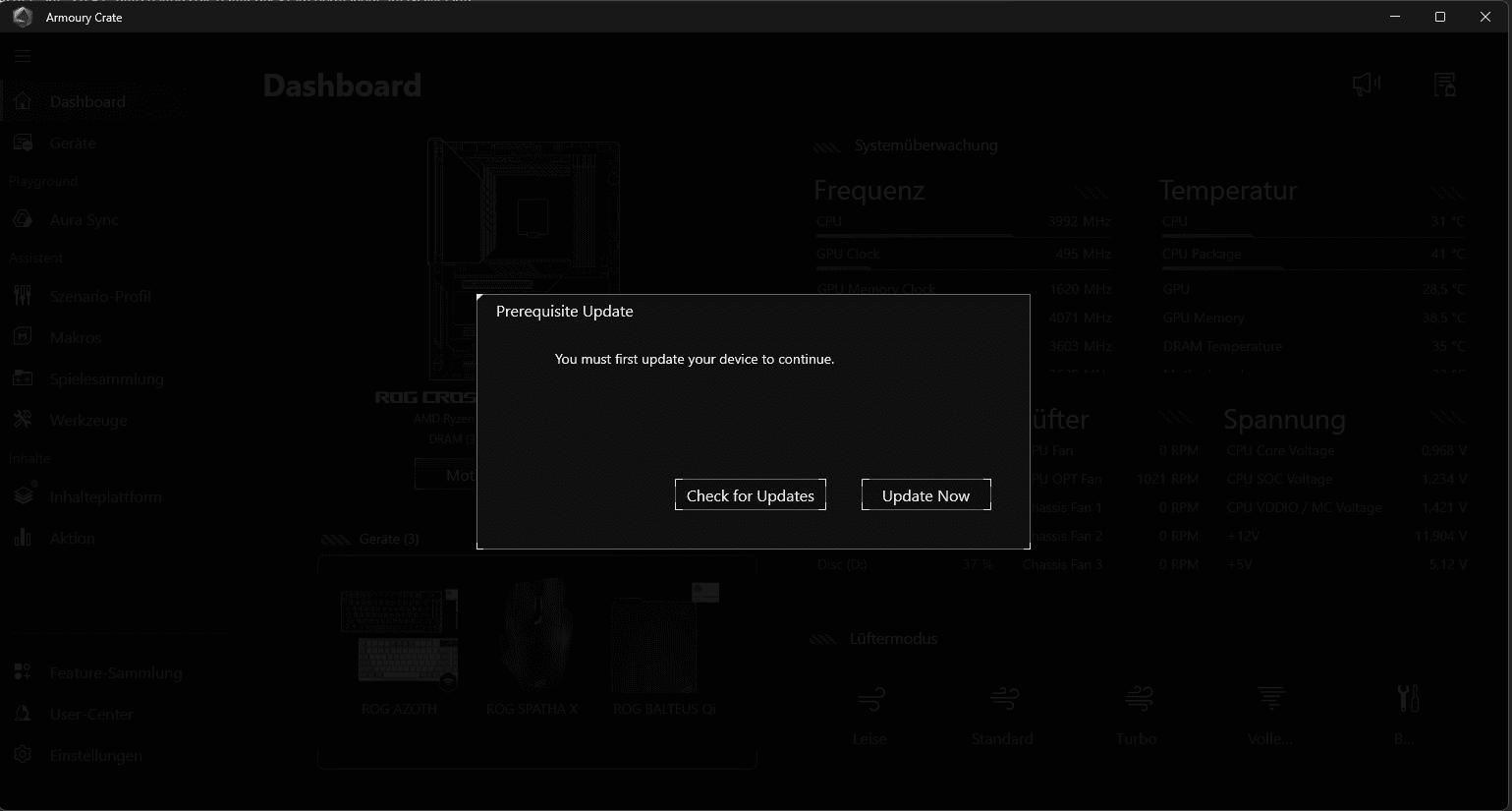

Hat einer hier auch das Problem, dass die manuelle Lüftersteuerung nicht mehr aufgerufen werden kann in Armory Crate und diese Meldung erscheint?
...ich habe gerade ein dejavu, nur mit Intel 1700 13900K (hat nix mit CPU zu tuen). Das war der Anfang vom Ende von Armoury Crate ......
Hast Du AC bereits upgedatet? Bin auch kurz davor meine "Nerven" mit AC weg zu schmeißen. Die aktuelle Version ist ein "Wahnsinn" an "Ressourcen Overload". Bemerkt man vor auch daran wie lange es dauert bis das "Schei..) Programm startet. Bin knapp davor AC zu deinstallieren. Vermute auch (bin eigentlich sicher), dass diverse WIN Startprobleme (grauer/ schwarzer Bildschirm) auch AC und nicht NV GK Treiber bedingt sind. "Korrelieren" mit diversen AC Updates. Verwende das Programm eigentlich eh nur mehr um Lüfter einzustellen. Dafür gibt es mit Sicherheit bessere Methoden. Glaube auch nicht, dass Du WIN/ Deine PC neu installieren musst damit AC Deine neue HW erkennt. Kann mich nicht mehr erinnern, gibt da verschachtelte Einstellungen damit HW neu erkannt wird. Müsste ich suchen. Der Aufwand ist mir das Programm nicht mehr wert.

Hast Du AC bereits upgedatet? Bin auch kurz davor meine "Nerven" mit AC weg zu schmeißen. Die aktuelle Version ist ein "Wahnsinn" an "Ressourcen Overload". Bemerkt man vor auch daran wie lange es dauert bis das "Schei..) Programm startet. Bin knapp davor AC zu deinstallieren. Vermute auch (bin eigentlich sicher), dass diverse WIN Startprobleme (grauer/ schwarzer Bildschirm) auch AC bedingt sind. "Korrelieren" mit diversen AC Updates. Verwende das Programm eigentlich eh nur mehr um Lüfter einzustellen. Dafür gibt es mit Sicherheit bessere Methoden.
Sorry für den negativen Beitrag.
l. G.
Karl
noch ein dejavu, überleg´s dir gut mit der Deinstallation. Danach konnte ich es nicht mehr installieren.... Versuch erst den Asus Deinstaller oder wie der heißt.. Gibt da so einige G´schichten im I-net....
Ja, das ist der Grund warum ich bis Dato mit der Deinstallation gezögert habe. Möchte ein WIN11 Neuinstallation gerne vermeiden. Würde mir wünschen das Programm nie installiert zu haben.
