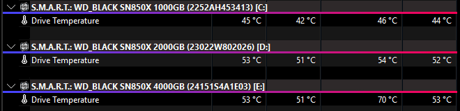

Ich denke beim Hero kommt es auch sehr drauf an welche M.2 drunter sind . Beim Apex wird es gut sein das er DIMM.2 benutz dann hat der nur den Chipsatz ohne SSD
1 + 2 + 4 TB SN850X sollte meiner meinung jetzt nicht so das problem an das board stellen
70°C bedingt durch die höhere Temperatur im Raum wo mein PC sich befindet und meine Spiele liegen derzeit auch auf der 4TB, ab dem 3ten Quartal wird sie reine render-nvme
mal die tage noch die 3 fehlenden lüfter einbauen und mir dann passende RPM für die Lüfter-Positionen per Aquasite zusammenbasteln. weil die 3 nvme + chipsatz/vrm vom board sind nicht unter wasser im vergleich zu cpu, ram + gpu und somit kaum airflow im system (derzeit)
mein ASUS TUF Gaming X670E-Plus was ich davor hatte mit 4070ti super unter luftkühlung kamen diese 3 nvme nie auf diese temperaturen im vergleich zum hero
mal gucken ob ich beim hero die pads bei den nvme noch ändern werde, weil chipsatz pad wird erstmal nicht durch putty ersetzt, weil keine lust auf loop-zerlegung
Nope,ich hatte von nem X670E (Strix A) auf das X870E Hero gewechselt mit denselben M.2's (3 Stück).Die SSD Temperaturen haben sich höchsten plus/minus 1-2 Grad geändert.
Das Problem heisst Hero (oder gewissen Chargen davon?).
X670E Chip Temps waren um die 50 Grad Idle,Hero mit Original Pads ging auf 80 Grad hoch (beide Chips) und kam nie mehr runter dann.

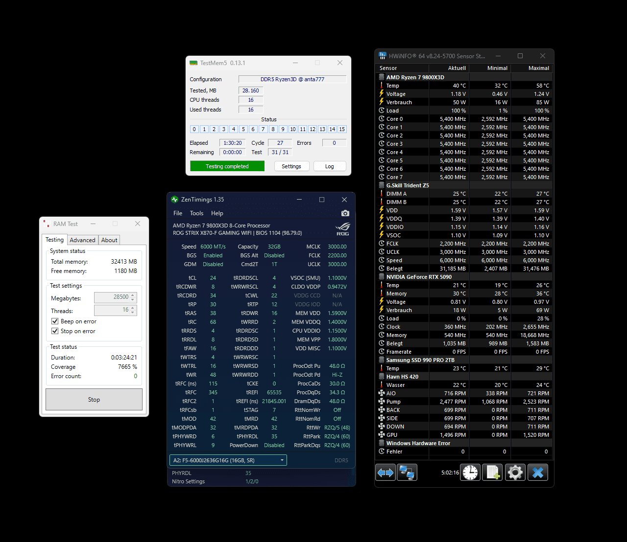

Meine Beobachtung ist auch, die 0.1% Dips häufen sich bei AMD wenn ich den FCLK zu weit pushe.
Mir fehlt aber leider die Zeit das mal ausführlich mit belastbaren Zahlen zu belegen. Sind aber alles Dinge die man beim RAM OC eigt mit betrachten müsste.
Wir sehen immer die tollsten Screens mit Karhu, y-crunsher usw. aber die sind bei weitem nicht belastbar genug. Wenn die Infinity Fabric schon in die Retry-Logik (eine Art Fehlerkorrektur wenn man so will) geht bleibt das für viele Tools unerkannt und erzeugt auch nicht unbedingt WHEAs.
Liegt daran weil fast niemand die 0.1% testet. Aber mMn sind das genau die entscheidenden FPS Dips die nerven.
