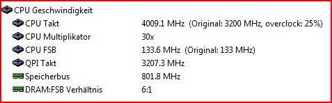

habe mir letzte woche einen 965XE zugelegt, aber irgendwie bekomm ich da keine anständigen settings zusammen. Hab ihn im moment auf 4Ghz laufen, aber nach 10-20 minuten prime freeze :(. Mein ziel ist es 4,2Ghz mit HT stabil und ram auf 1600mhz. Kann mir da jemand helfen? Wäre auch mit Bios settings gespeichert als profil zufrieden, wenn den jemand auf 4,2 oder mehr hat hm.
Als anhang hab ich mal 2 everest screenshots..
Grüße!
Grüße!
Naja, zu einem 965 hätte ich nicht gegriffen. Welche Revision hast du denn?
Bislang waren die "kleinen" 920er höher zu bekommen als alle 965er. Ausgenommen unter LN2 natürlich, aber selbst mit einer guten WaKü benötigten alle XE bei gleicher Taktung mehr Spannung und gingen auch nicht höher als ein 920er. Mit der neuen Revision sollte sich das ja ändern...
