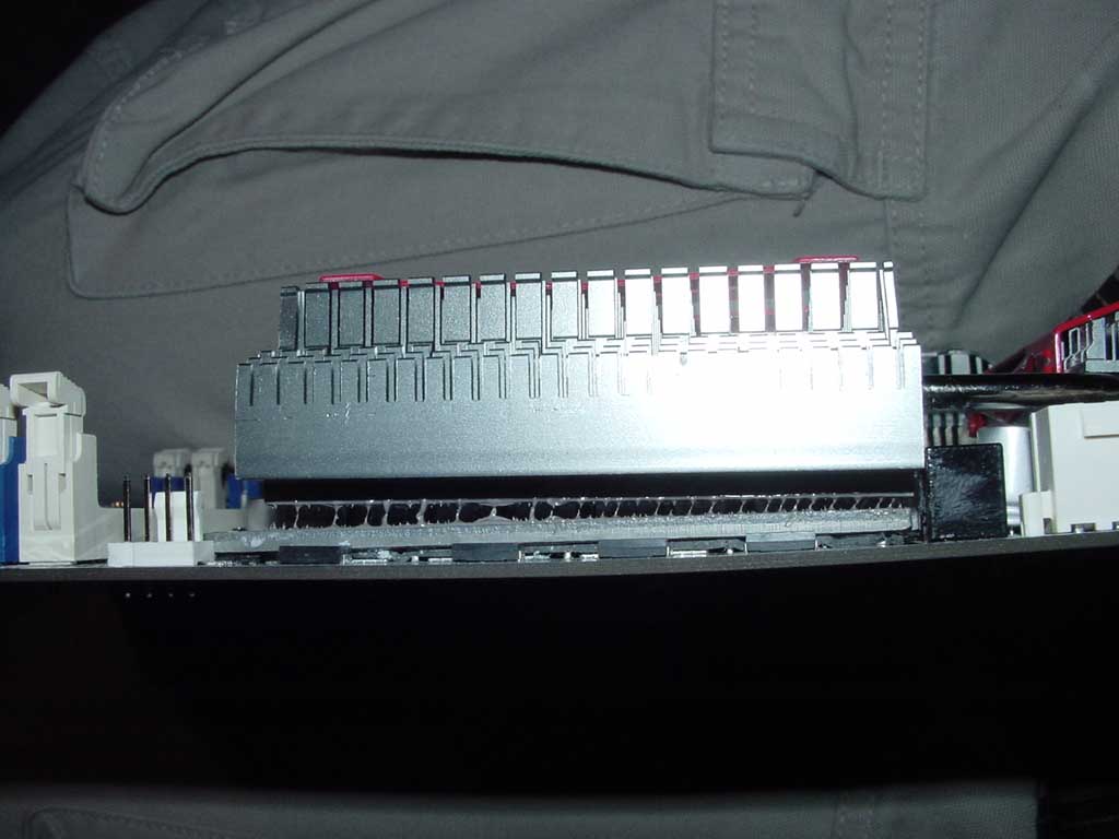

So ich habe jetzt endlich nach rund 3-4 Wochen mein Board wieder aus der RMA von ASUS zurück. Nochmal kurze Schilderung des Problems:
Mainboard kam nicht mehr hoch. PC konnte man kurz anschalten und nach 1 sek. ist alles wieder zusammengebrochen. Habe dann gesehn das sich einige Pins am Sockel verkohlt haben. Keine Ahnung warum. Auf jedenfall hab ich das Board eingeschickt und auch wieder eines zurückbekommen. Es steht zwar auch drauf das es auf Garantie getauscht wurde, aber wie neu schauts nicht aus. Naja egal.
Jetzt kommt aber das große Problem. Ich wollte das Board einbauen bis mir aufgefallen ist das der eine Kühler für die Spannungswandler nicht auf dem Kühlblech aufsitzt (siehe Anhang). Nicht wundern ich habe schon etwas Wärmeleitpaste druff. Aber des hält trotzdem net so ganz weil des eine ziemliche Spannung drauf hat. Jetzt meine Frage:
Wenn ich da jetzt selbst mit Wärmeleitkleber dran gehe, ist dann die Garantie kaputt? Hat schon jemand mal einen ähnlichen Fall gehabt? Wie soll ich mich da jetzt am besten verhalten. Möchte das Mobo net schon wieder 3 Wochen auf Reise schicken!
Danke für eure Hilfe
Renninger2001
Jo das hatte ich auch schon Renniger2001
Hat mich nicht gestört da ich eh auf wakü umgebaut habe!
Mach nen Klecks 2Komponenten Kleber an jede Ecke und WLP so wie es jetzt ist dan sollte es gehen!
Wenn du auf nummer Sicher gehen willst kauf die Wärmeleitkleber KLICK und verkleb die gesammte Fläche wieder
Aber nur drauf machen wenn das Board sonnst 100% Io ist da es sein kann das die das bei ner erneuten Reckla als ablehnung nehmen da du was verändert hast!
Vielen herzlichen Dank für die Info. Dann würde ich es lieber mit 2 Komponenten Kleber machen. Das bekomme ich warscheinlich wieder besser ohne Rückstände weg. Mal schaub ob des Mobo überhaupt geht :d.
